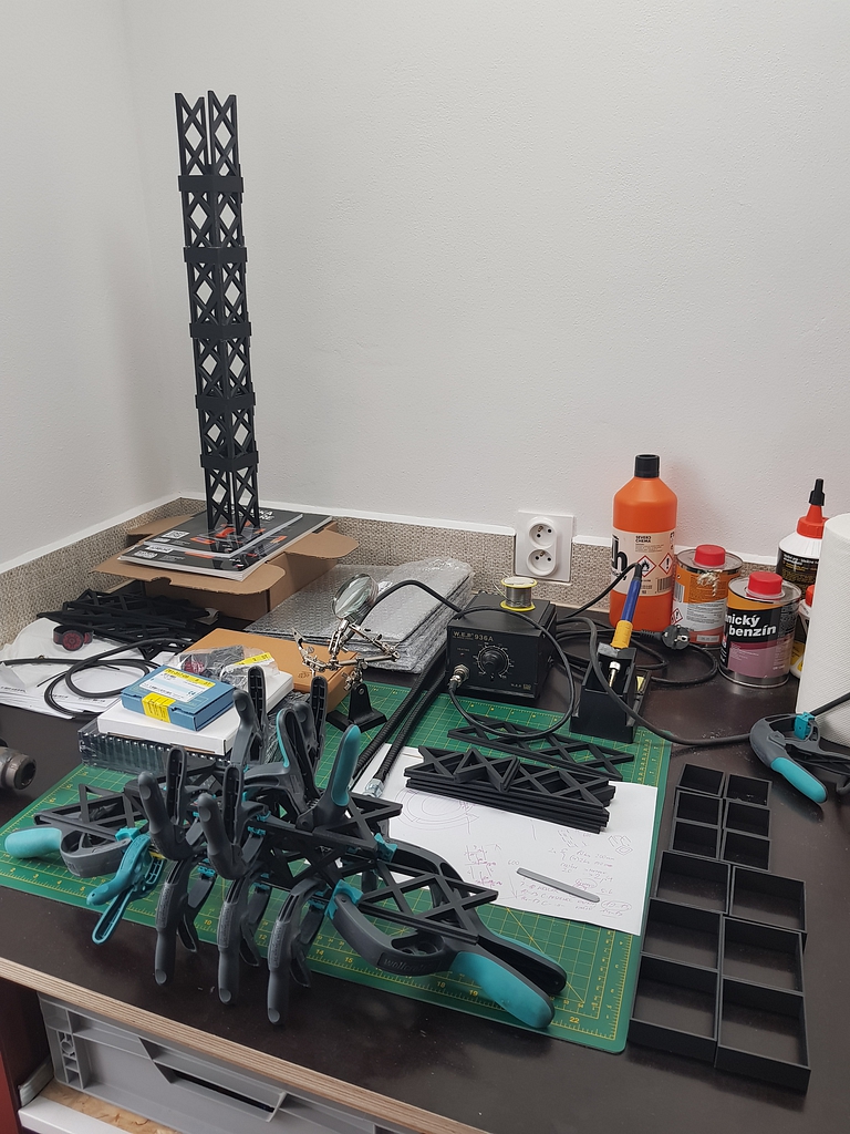

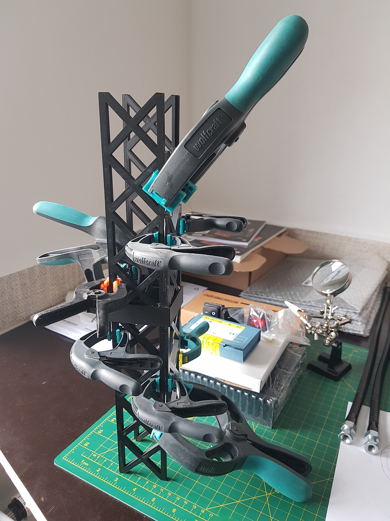

Tak první lepení...

Příspěvekod Stanley 900 » 18 dub 2021 18:53
Drží to? :-)

Příspěvekod Luisifer » 18 dub 2021 18:56
Jo, drží. :)
Našel jsem si co se na ABS plast doporučuje a použil to.
(Bisona power adhesive)

Re: Na film
Příspěvekod Stanley 900 » 18 dub 2021 19:00
Kdyby to šlo tepelně spojit, jako jdou trubky na vodu nahřívačkou :-)
Příspěvky: 9249
Re: Na film
Příspěvekod Luisifer » 18 dub 2021 19:09
Tak mělo by to jít i džusíkem (co je takovy jak svaření, prostě alá vteřiňák).
Je to kombinace acetonu s rozpuštěnym určitym množstvím přímo lepenyho ABS materiálu. Ale zkoušel jsem čisté aceton a moc mě to nepřesvědčilo (i když jsem teda zkoušel plast na nabarvene kov).
Nechtěl jsem riskovat, tak jsem použil epoxid, protože bych nerad, aby mi těžká lampa (chladič bude hlavně těžké a čočka) na jeden a půl metrovym rameni křápla na zem, optimálně z nějaké větší výšky.....

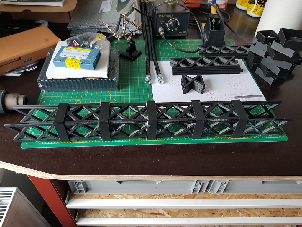

Příspěvekod Luisifer » 19 dub 2021 16:00
Lepička druhyho ramene.

Příspěvekod Luisifer » 21 dub 2021 07:43
Dílenskou lampičku s lupou. :) S rozsahem ramene cca 1.5m ... takže pokryje v podstatě celý ponk, bude nad ním napolohovatelná skoro všude.
Lupa bude mít 127mm ( https://www.conrad.cz/p/toolcraft-to-51 ... -x-1712598 )
Svítit si v ní budu do kruhu rozptýlenym světlem ze dvou zvlášť zapínatelnéch LED Cree 40W ( https://www.conrad.cz/p/cree-highpower- ... ma-1125737 ). Budou na velkym hlinikovym chladiči, tak snad to vydrží (čím (relativně) nižší teplotu LEDky při svícení mají, tím dýl vydrží).
A možná tam ještě bude i ramínko na druhou lupu (co jsem zjistil, že se může taky hodit - větší zvětšení přes dvě lupy) - když jsem si k té velké 127mm předřadil tu levnou, co tam stojí za "chobotnicí" ze svorek.

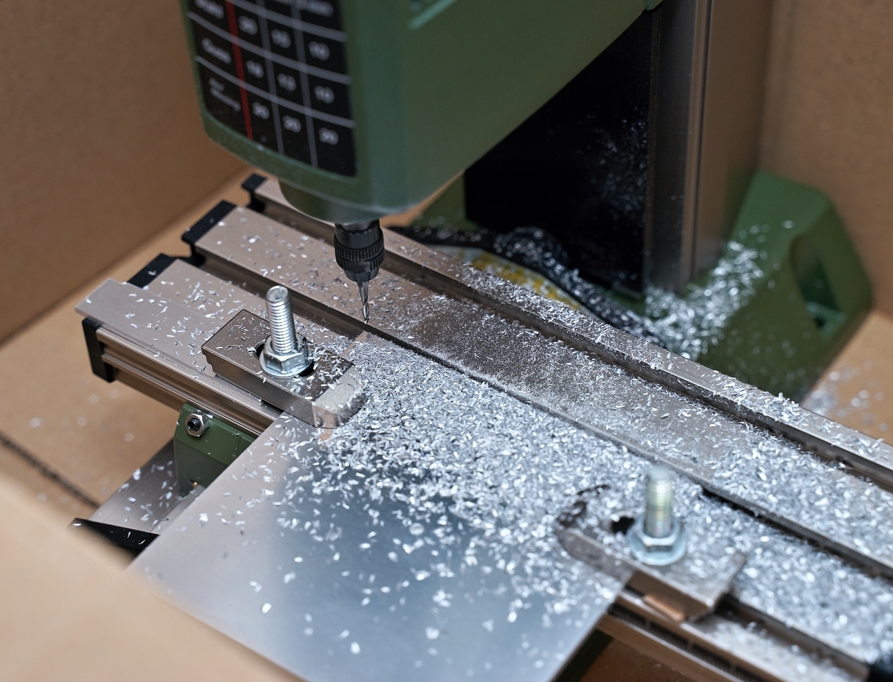

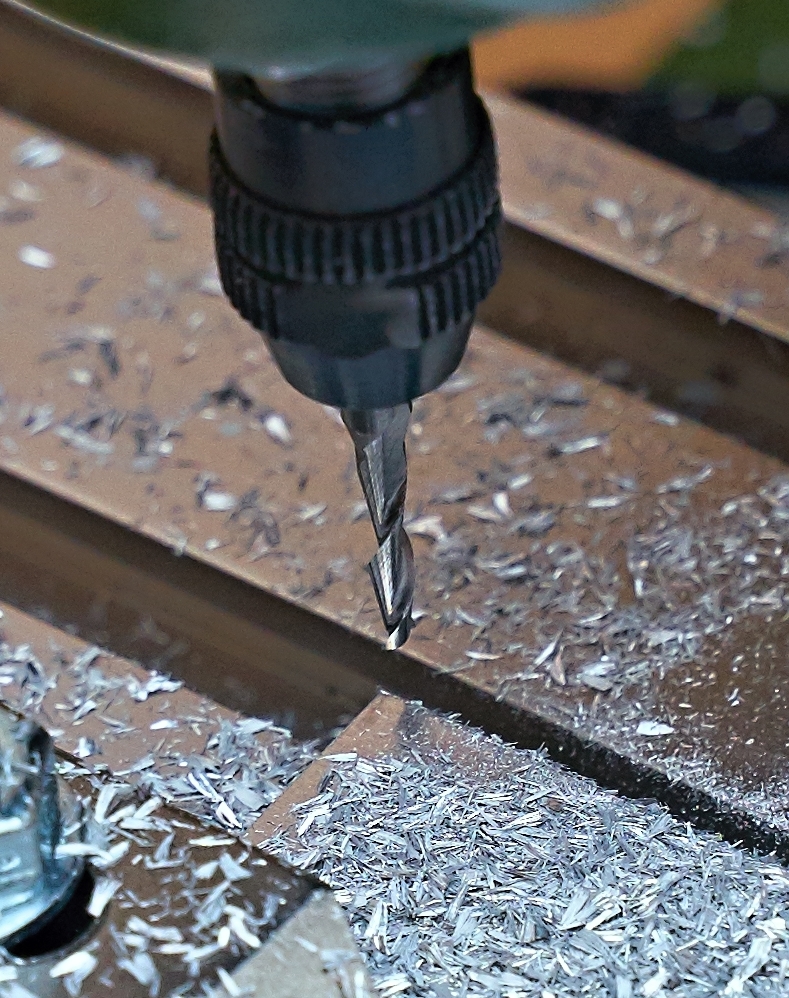

Výroba prvního dílu na multi aparát. :shock:
Ohnisková vzdálenost: 69 mm
Příspěvky: 9249

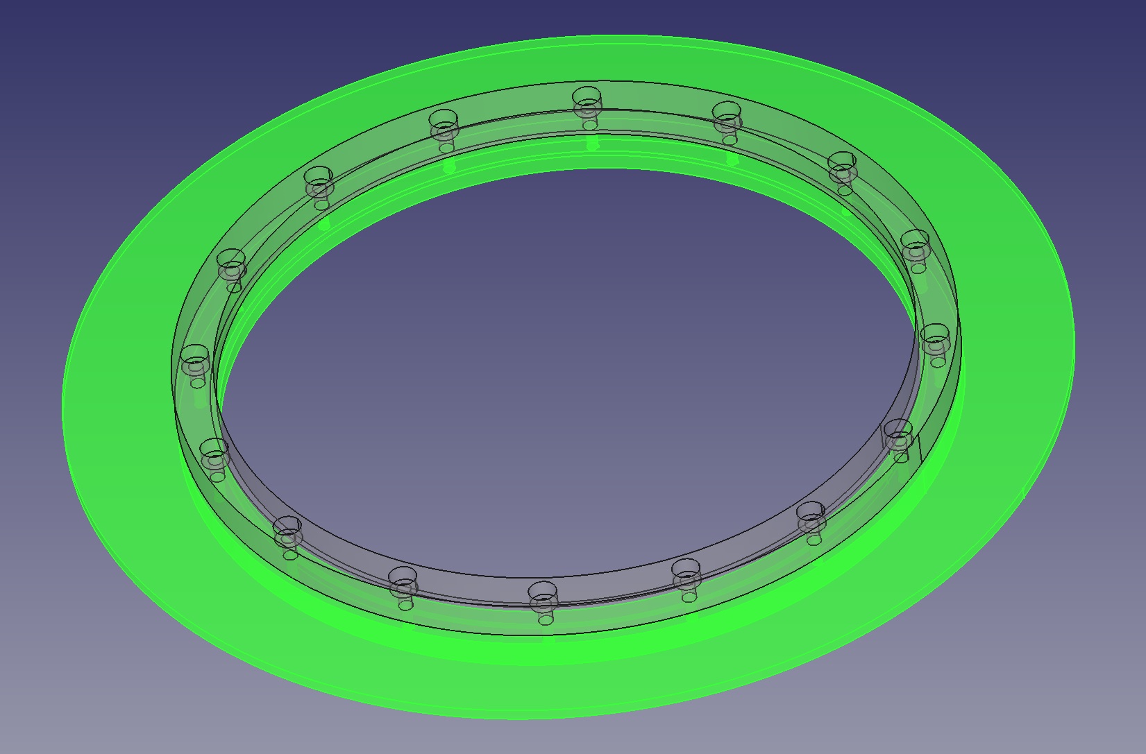

Příspěvekod Luisifer » 21 dub 2021 19:15
To máš dobry. U mě je to už jen tak tři roky. :D
Poslepovány obě ramena. Aktuálně tisknu první část na držení čočky. Budu to muset posléz nějak udělat na víc dílů.
Bo kolem čočky je to tak tak na tiskovou plochu, jakmile se půjde o něco dál od čočky do boku, už to bude mimo rozsah.
Snad ji tam několik M2.5 šroubků udrží. :)

Příspěvekod Stanley 900 » 21 dub 2021 20:13
Bude slavnostní odhalení za účasti veřejnosti a nebo přímý přenos? :-)
Ta fréza na obrázku má 2mm průměr, aspoň není tolik pilin, jako z trojky, ale jedničku na řezání zkoušet nebudu. :-)
Luisi, díry dovrtáváš a nebo jsou hned k použití?
Příspěvky: 9249
