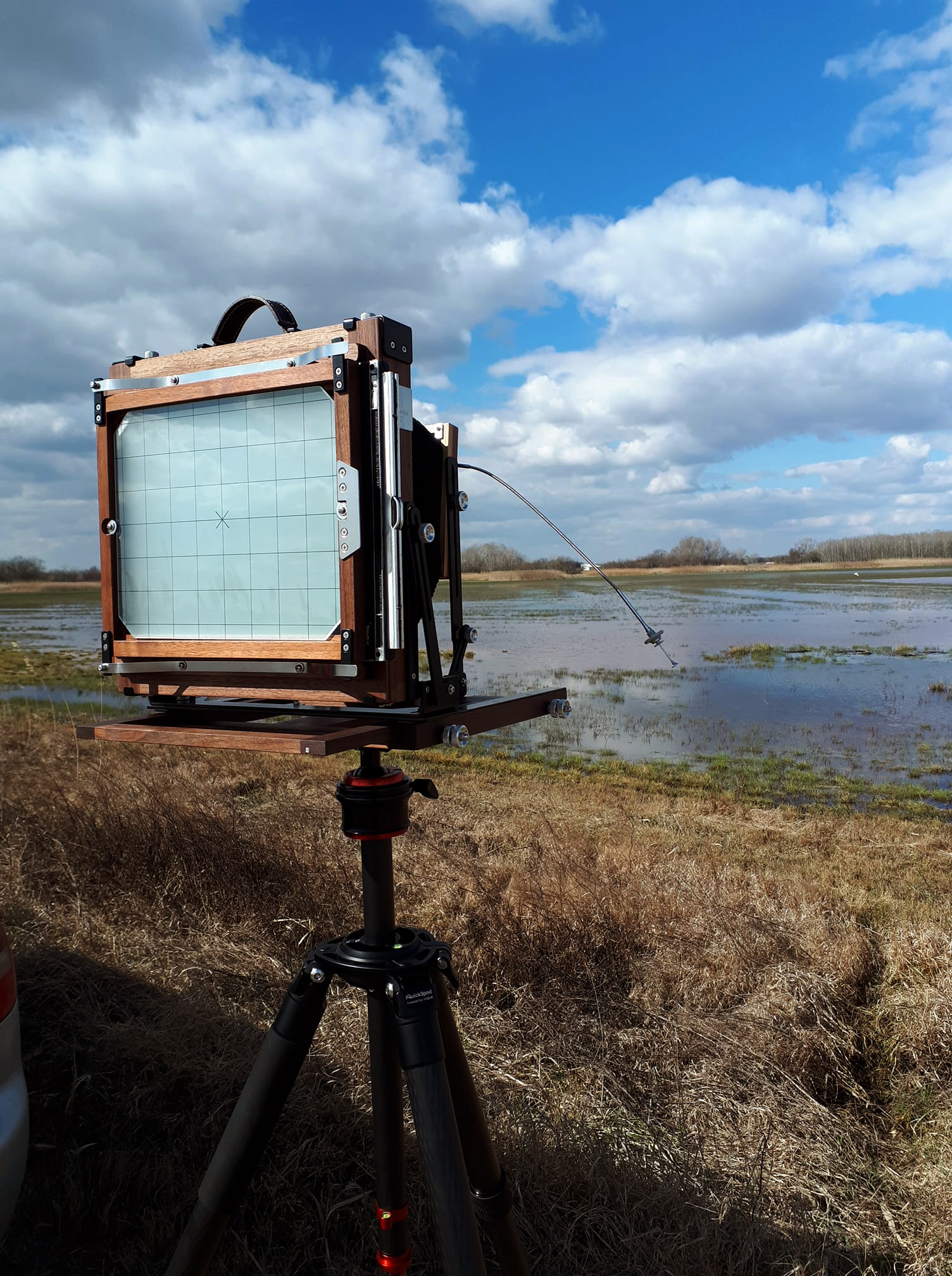

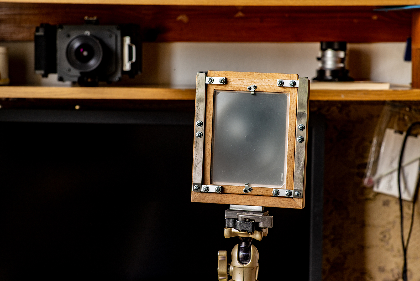

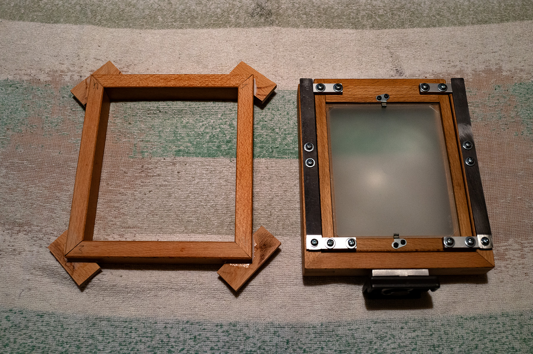

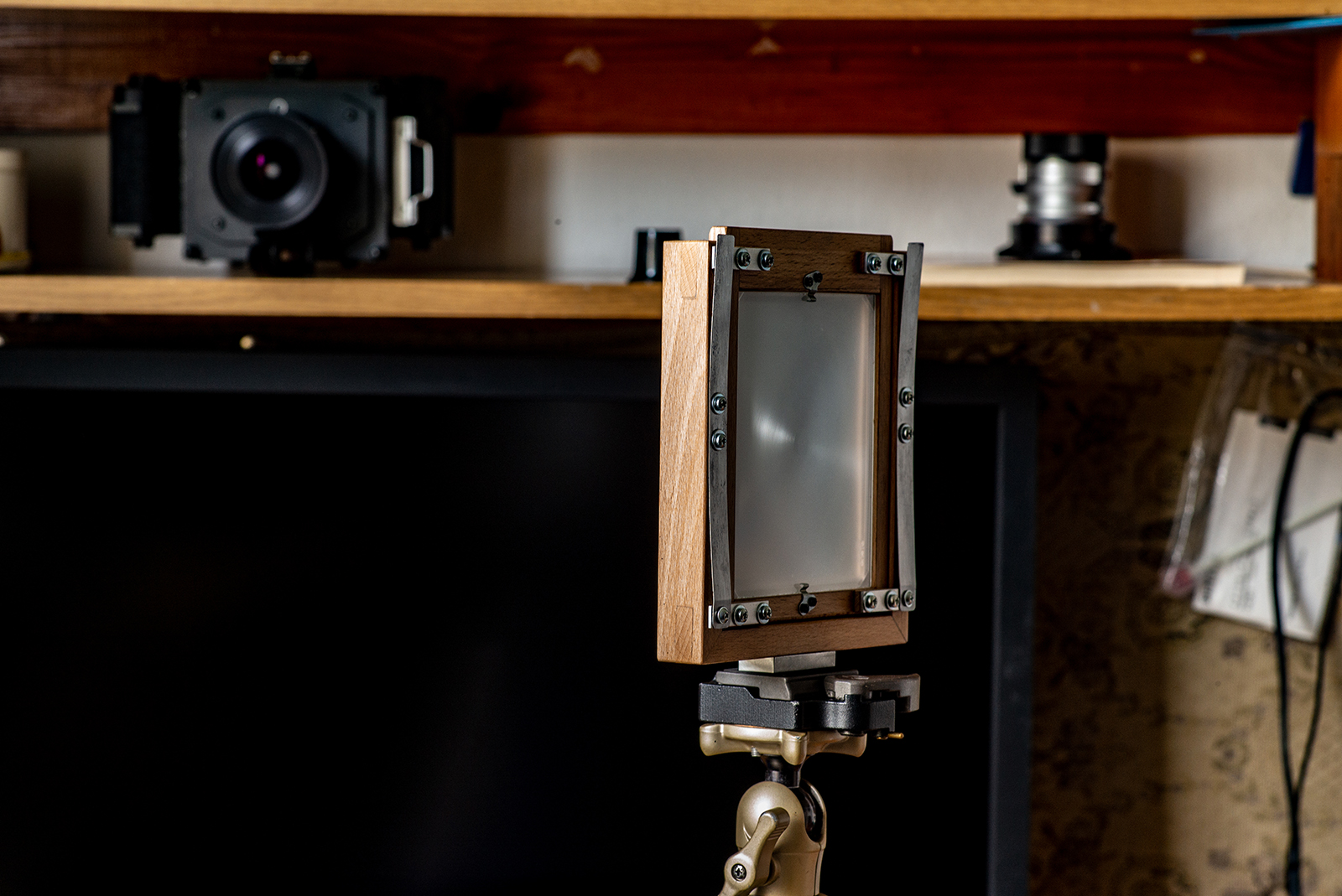

Ahoj, líbila se mi tato fotka. Tuším, že to je Luďkův formát.
Tady je i patrné, jak subtilní je přítlak matnice a následně i kazety do těla aparátu. Musí se dát opravdu pozor při vysouvání, nebo zasouvání šíbru, aby se nedostalo světlo na film. Ale právě ta rozvážná práce a klid při ní patří k těmto velkoformátům. Je to příjemný obřad! (n)

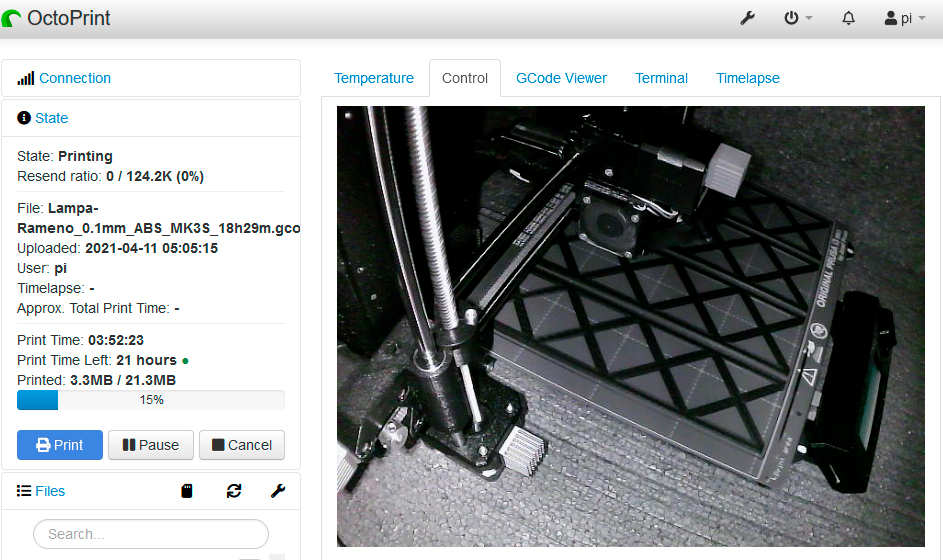

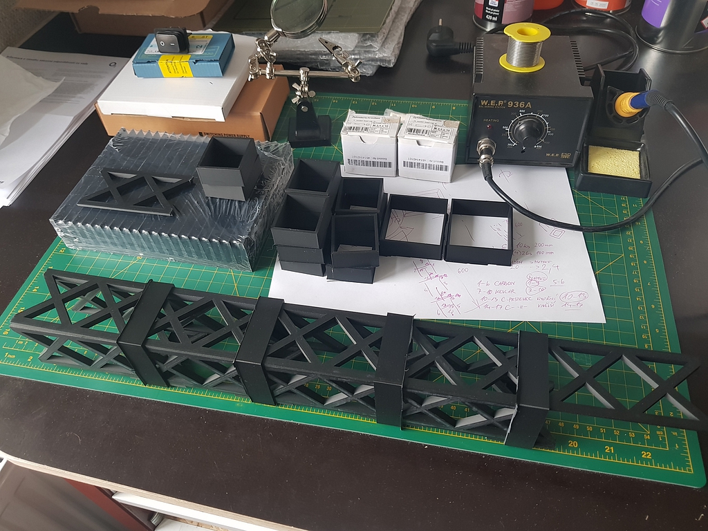

Tak u mě tisk nosníku nedopadl. Odchlípl se od podpěr. Musel jsem to udělat jinak. Takže nemůžu dělat díly, ktery by se překrývaly vedle sebe pomocí plochy - ta plocha tištěná "nad podložkou", která nedosedá přímo na tiskovou podložku dělá problém.
Snad to bude dost pevny, když posunu díly v profilu. Tj. čtyři části budou do (obdelníkovyho) průřezu slepeny s polovičním přesazením. Takže konec nosníku bude na dvou stranách čnít, tam potom přijdou poloviční díly.
Teď teda tisk celyho nosníku v ploše tiskové podložky.
Jen to možná ani tentokrát ještě nebude úplně vončo. Teď jsem se znova díval do materiálovyho listu toho ABS Kevlar a píše se tam, že se má pro tisk použít 100% výplň. Tj. to co jsem s ním doposavaď tiskl s nejlepším výsledkem, to bylo v podstatě (náhodou) právě s nastavenín plnyho tisku bez "prázdnéch" vnitřních prostor. No aktuální verze nosníků je s 50% výplní, tak hyn sa ukáže. Pro příště už mám nachystaný tiskový soubor s parametrama co jsou pro ten matroš nejlepší.

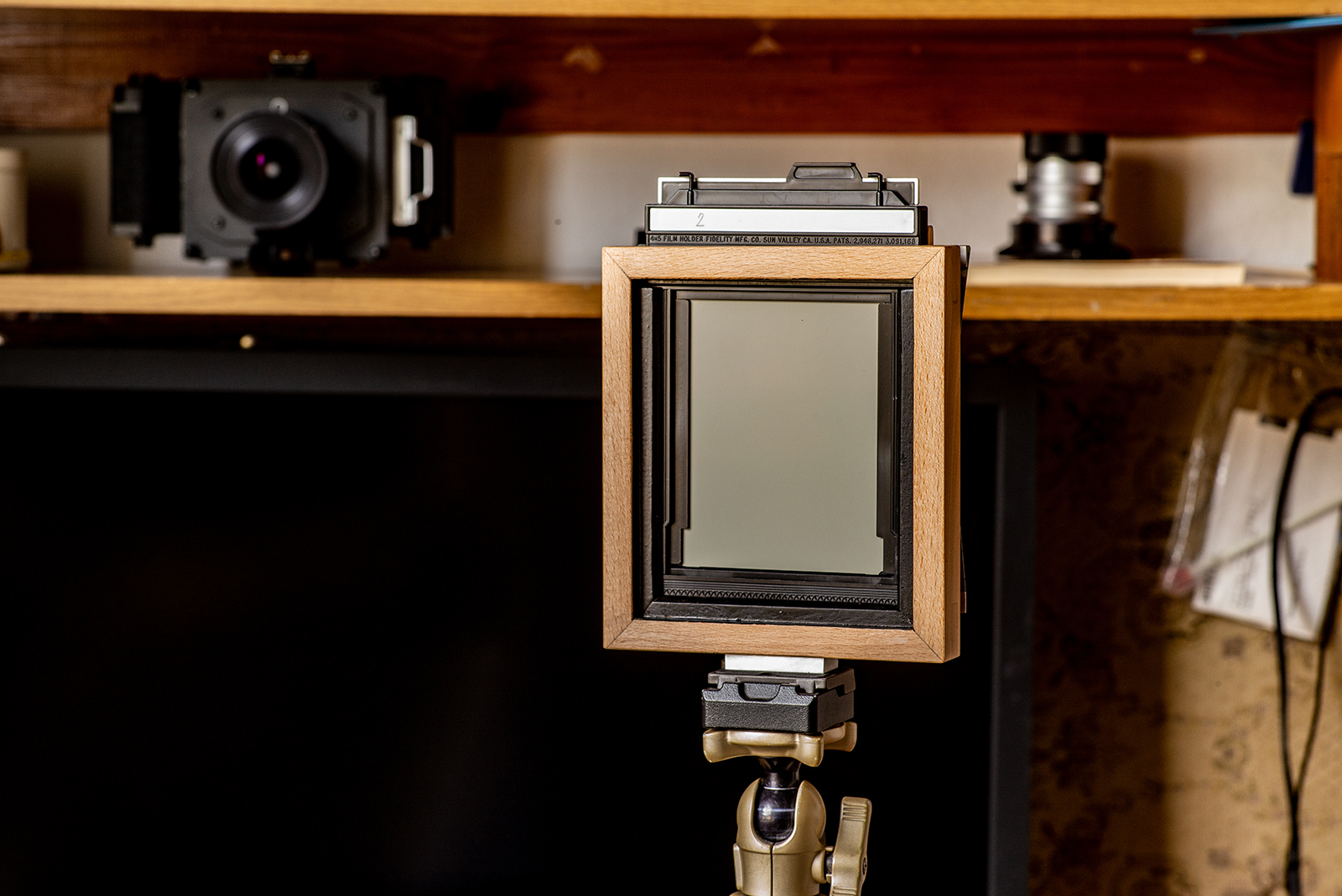

Příspěvekod josef38 » 11 dub 2021 15:23
Dokonáno jest. :-)

Příspěvekod josef38 » 12 dub 2021 13:08
Takto to funguje. Ještě napasovat přední část s objektivem. :-)

Příspěvekod Luisifer » 13 dub 2021 16:04

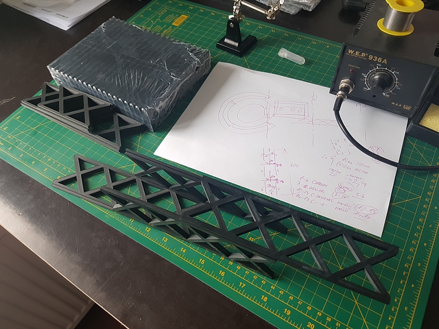

Pomalu, ale jistě, přibývají díly na dílenskou lampičku.
Ramena nakonec vidím na cca 2x 60cm délku (cca, pro nezapočtení kloubů).

Příspěvekod Luisifer » 14 dub 2021 10:58
Už se tiskne další sada nosníků. :)
(prstence kolem to drží perfektně stabilně, ale na slepení asi i přesto použiju i vnitřní prstence, ať to lepení pojistím, aby ta ramena držela dobře)
