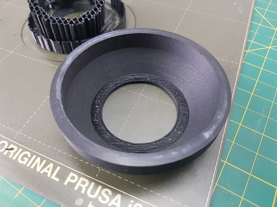

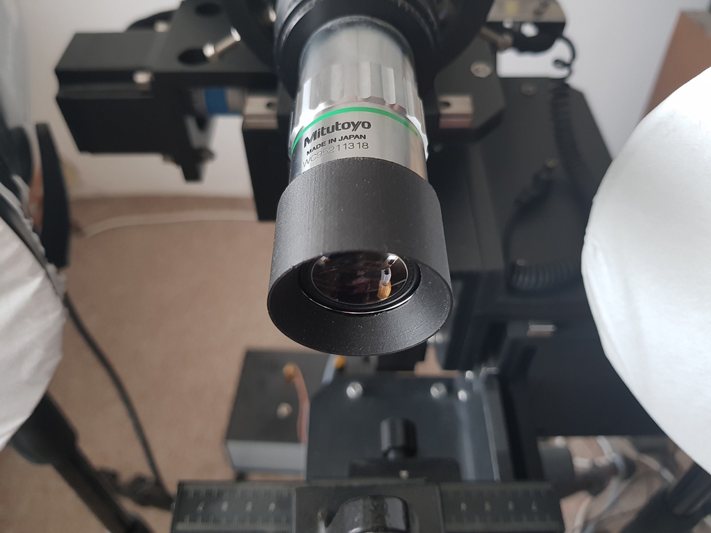

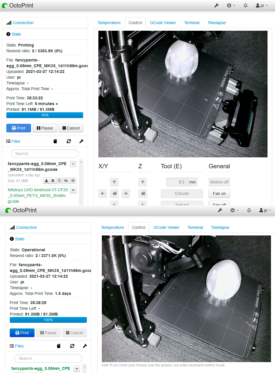

Tak neklaplo. Přehřívaly se motory a elektronika, díky čemu to nejspíš co chvilka házelo hlášku o detekci nárazu. Snad se mi to povede vyřešit, protože ABS Kevlar je jeden z materiálů, ktery by zrovna vyhovovaly použití na technickou ULF kameru (teplotní a mechanická odolnost a skvělá nízká váha - i u předmětu tak malyho jako ta clonka na mikroskopické objektiv v ruce cítím rozdíl ve váze obyč. PLA vs ABS Kevlar).
Vyměnil jsem filament z ABS Kevlar za druhé (či třetí) "nej" matroš, XT-CF20. Není tak lehounký jako ABS Kevlar, ale nepotřebuje takovy vyhřívání. S tím ale krom váhy není zas tak teplotně odolné (max 80°C). Co na sluníčku, kdyby se kamera ohřála, tak nevím nevím, jestli by nedělalo trable.
Každopádně ale co se kvality tisku týče, nemám moc zkušeností, ale tenhle je zatím to nejlepší co jsem z tiskárny viděl. Perfektní detaily (ať proti původní obyč. PLA, tak aj ABS). Musel jsem trošku pozměnit rozměry clonky (to co bylo na ABS i PLA akorát, to bylo u XT-CF20 volny), ale hned druhé tisk perfekt na objektivu sedí jak ulitý. Ani volný (že by spadl při natošení objektivu směrem dolů) ani příliš těsný (že by se na něj musel rvát příliš silou), prostě tak akorát.
Teď ještě, jestli se osvědší při focení. :)

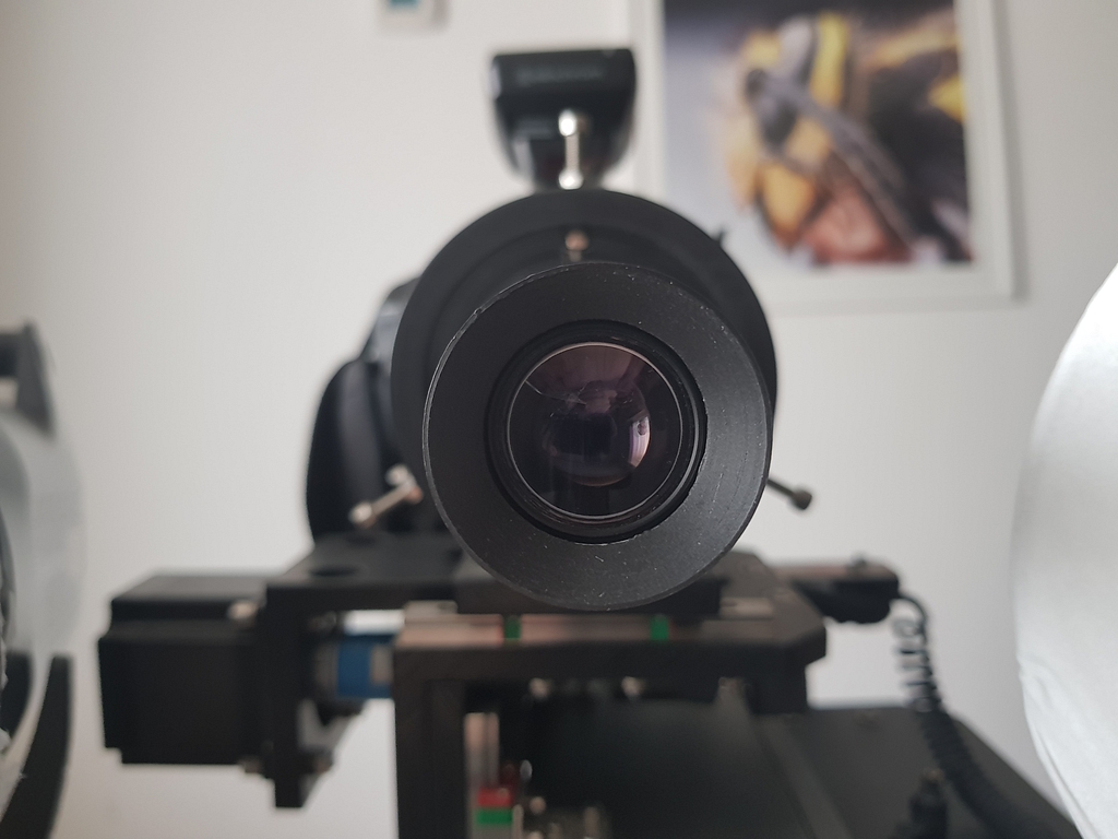

Mj. tak vyzkoušeno na dvou objektivech a pasuje pěkně:
https://12in.cz/pismo/id/18_Clonka-pro- ... y-Mitutoyo
Jen teda ještě zkusit aj při focení. :)

konečně vytištěno

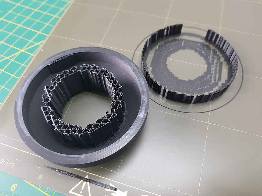

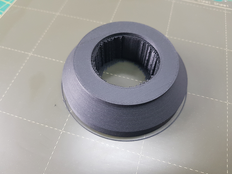

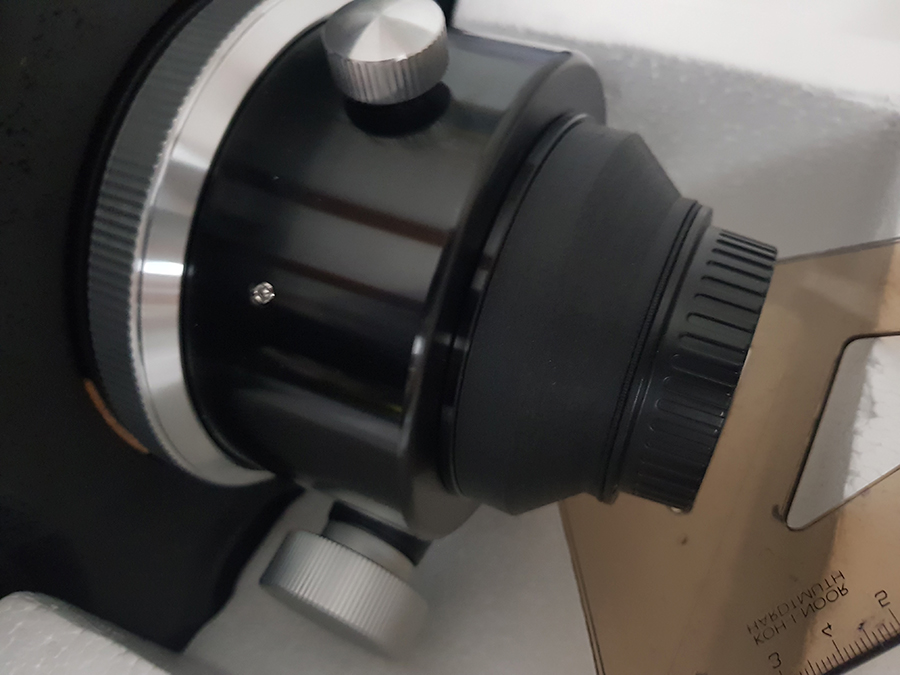

Mj. konečně jsem poprvá uspěl s ABS Kevlar (po mírnym vychytání "chlazení" ... nezavírám polystyrenovou bednu úplně, ale nechávám tam trochu mezery, aby se tiskárna nepřehřívala až moc a navíc jsem přidal nějaky pasivní i aktivní chlazení řídící elektroniky).
Vytiskl jsem redukci 75mm EOS ... ale nakonec ji nepoužiju. Povedla se, ale musel bych lepit jak na 75mm straně, tak na straně EOS (kde by přišel přilepit bajonet). A tu stranu 75mm tvoří redukční kroužek, který druhý nemám. Je na něj našroubovaná redukce na 2".
Už se tiskne nová verze, která se bude nasazovat právě do té 2" redukce. Přilepení EOS bajonetu tam navíc mám vychytanější - přidal jsem lem, do kteryho by měl bajonet přesně zapadnout, takže nebudu muset řešit, jestli jsem bajonet nalepil přesně doprostřed.

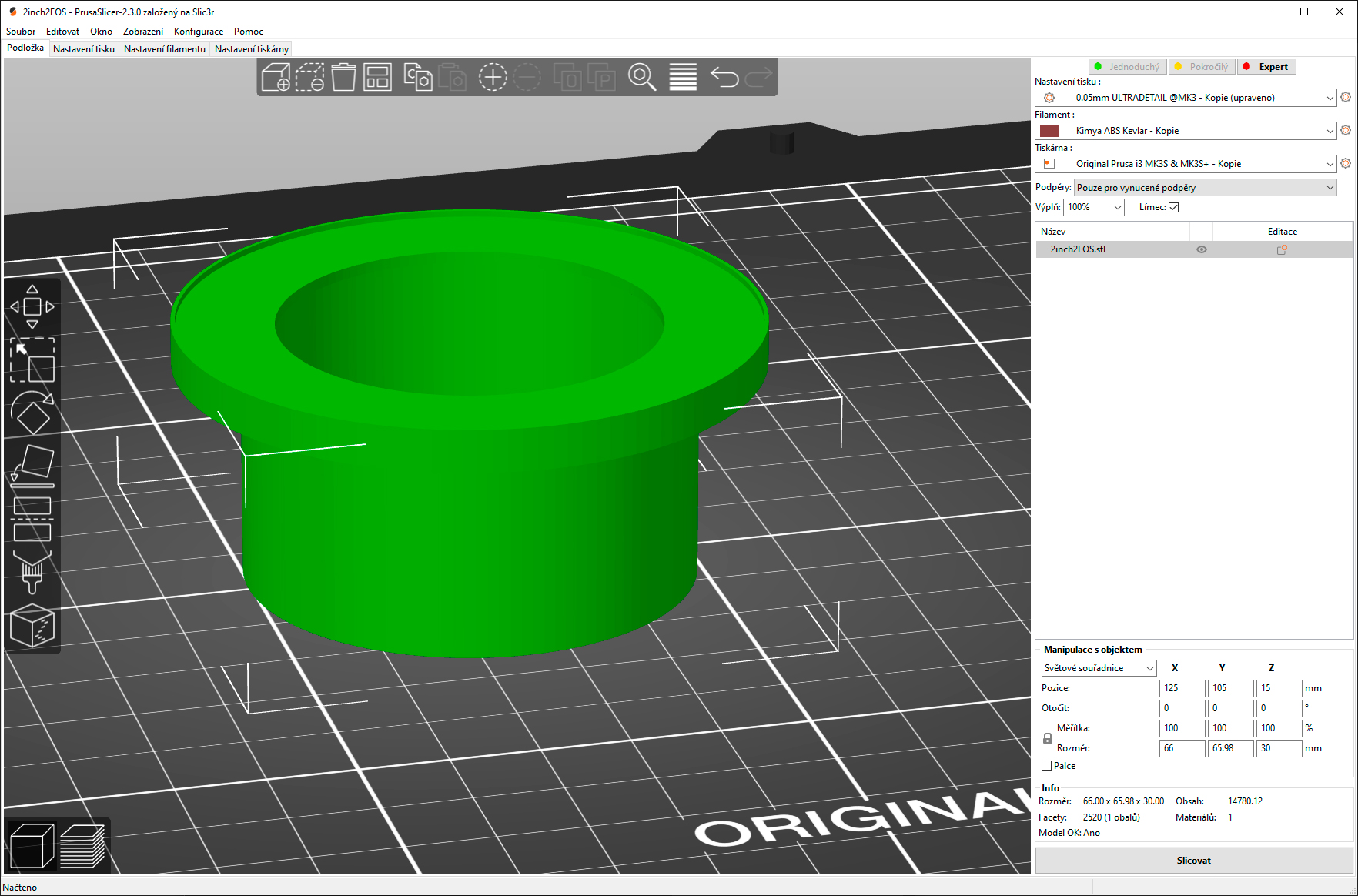

Mj. takhle by měla vypadat ta nová verze 2" -> EOS. :) Ten ABS kevlar je krásně lehounké matroš. Jen to bude chtít vyčernit uvnitř, protože to není úplně to pravy ořechovy co se černé týče.
Jo a taky jsem se koukl do materiálovyho listu toho ABS Kevlar filamentu a nastavil teploty co tam udávají (byly se mi zdá trochu jiny než jaky ve výchozím stavu nabízel PrusaSlicer)...

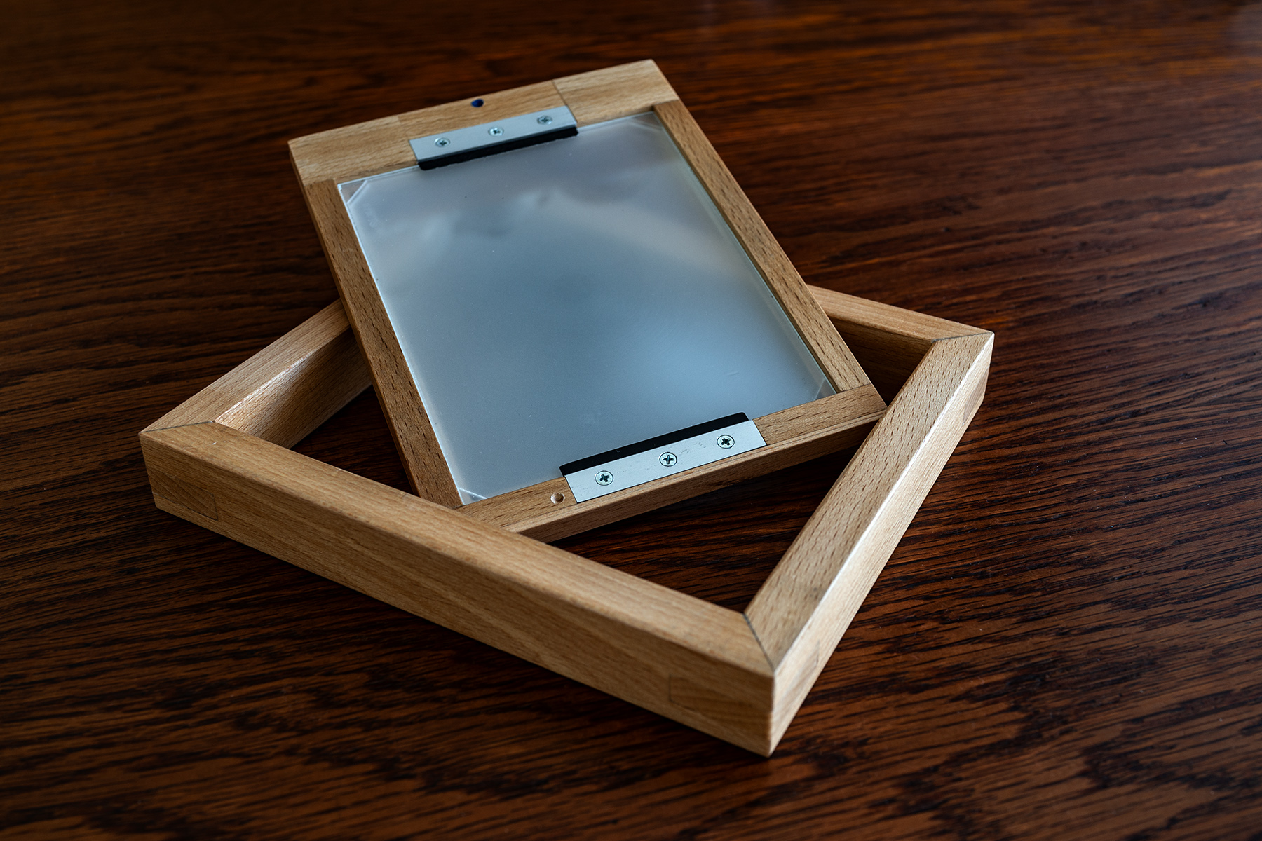

Příspěvekod josef38 » 31 bře 2021 14:36
Zdar výzkumníci, ani u nás se nelení. Každej moula má odtlačnou matnici, jenom já ještě né. :-)
Zatím polotovar. A materiál? Staré berle odhozené u kontejneru. Krásné vyschlé bukové dřevo!
Kdo by je tam nechal ležet, že? :-)
Čas expozice: 1/1 sec.
Model: DSC-RX1

Luisifer píše:Ale co pérka k odtlačování, magnetickou matnici to chce, přece. :)
Jo a zmagnetizuju si film! Nenaváděj! :lol:
Pro Tebe, když už máš tiskárnu, tak podobné hrátky se dřevem už ztrácejí význam, že?
