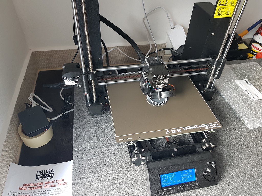

Ne, na kartě už je soubor gcode (tj. soubor příkazů jak se má posouvat a co kdy dělat), tj. všechno už je neměnny. Takže ani velikost modelu, atp. To se dělá všechno v PC, ve kterym si vygeneruješ patřičné gcode soubor, který se buď může poslat přes USB nebo přenyst přes SD kartu.

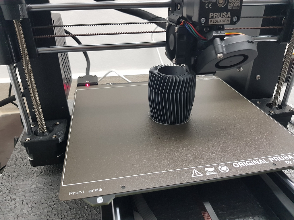

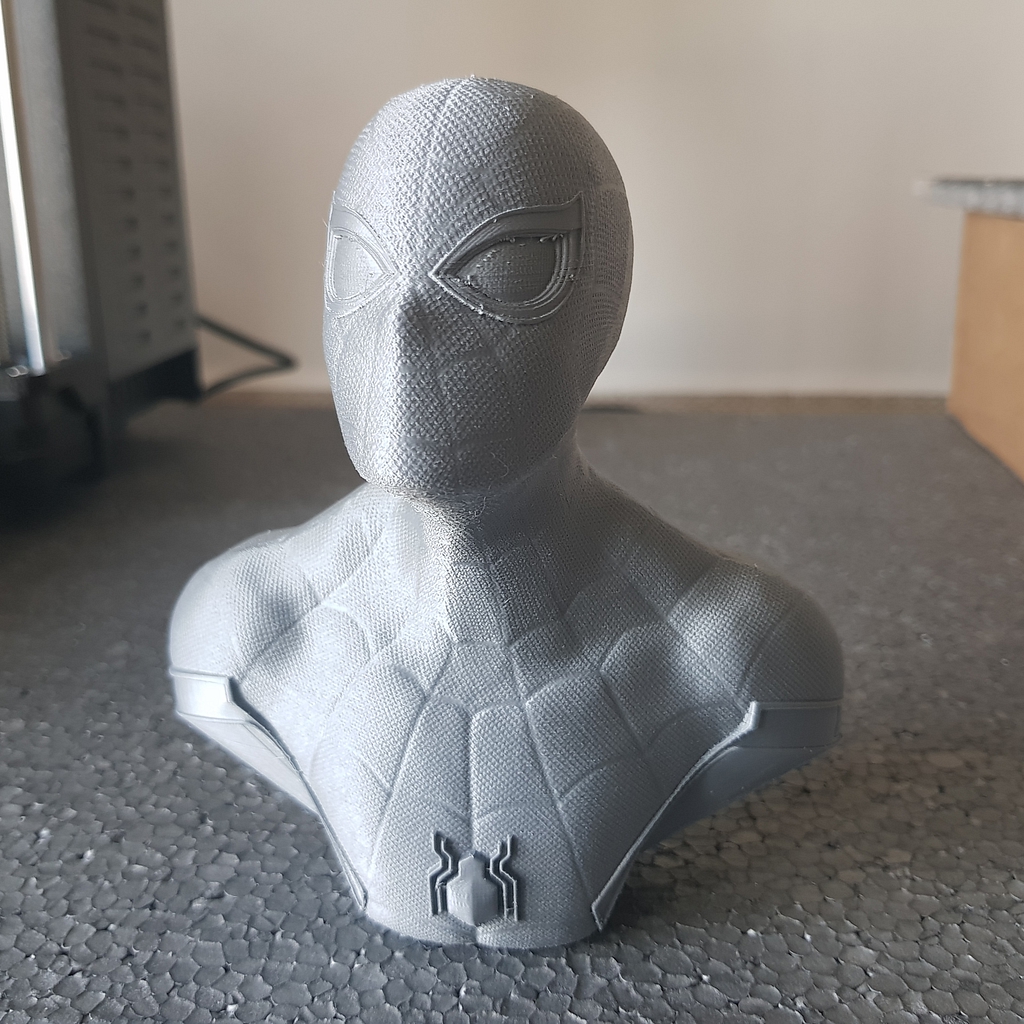

Druhé pokus už se v kritickym místě neodtrh a vyšel. Sedm hodin 47 minut.

Příspěvekod Stanley 900 » 19 bře 2021 00:23
To vypadá na silnější vrstvu, než první pokus :-)
Podpůrný materiál nadrtit a roztavit extruderem a vyjet novou strunu. (n)

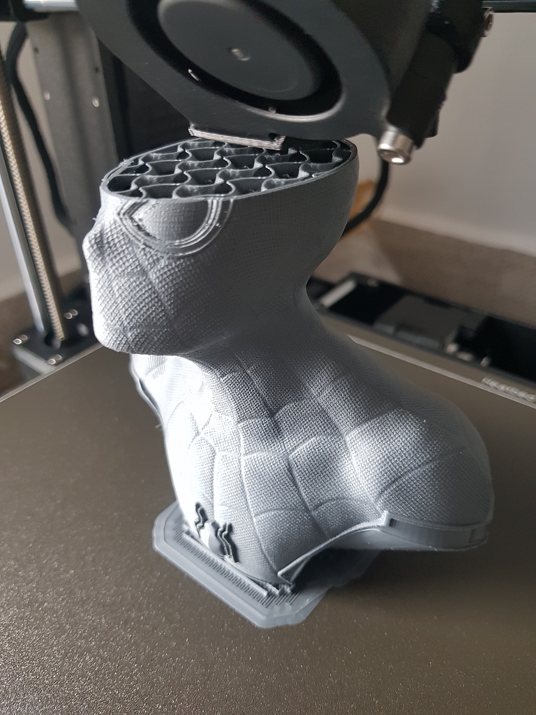

Jinak po skoro šestnácti hodinách už se blíží do finále trošku větší pokus o tisk. :)

Co to vyrábíš za skulpturu? :-) Mike Tysona mi udělej. :D

Je to spiderman ;)

Ale jen "malá" objednávka pár věcí. Modulek usb 1080p kamery (i s ir viděním), abych viděl co se tiskne vzdáleně. Použiju jedno Raspberry Pi z rozebrané digitalizační stolice, ktery u tiskárny bude běžet s OctoPi. :)

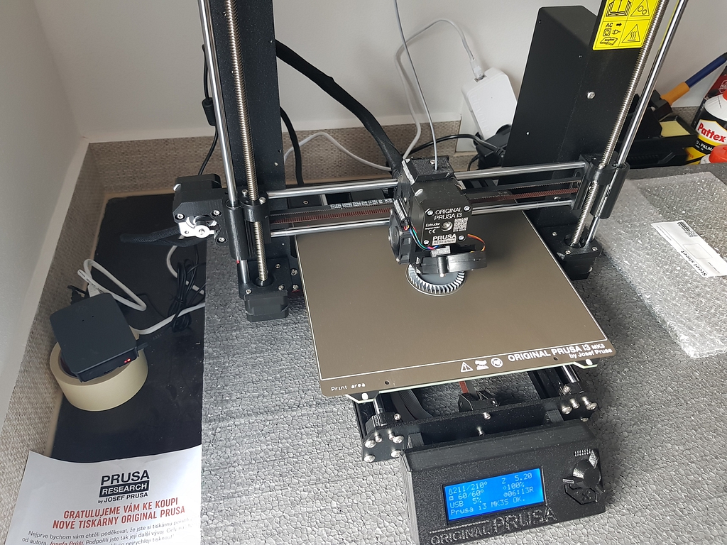

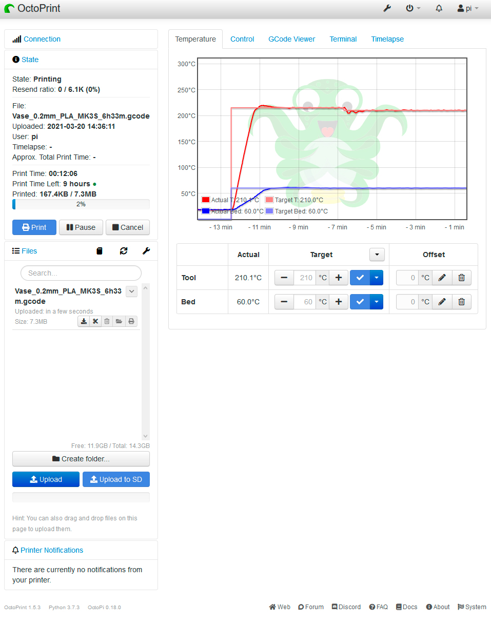

Příspěvekod Luisifer » 20 bře 2021 14:50
Tak jsem rozběhal Raspberry s OctoPi připojenou na LANku přes 230 V a zatím to vypadá hodně použitelně. :)
(ještě mít tu kamerku, abych z PC viděl aj fyzicky co se tam děje)
Provizorka - Raspberry vlevo s OctoPi na SD kartě, vzadu LANka přes 230V. Už jsem si snesl polystyren z hury, co tam nějaky zbytky šedyho byly (jeden balík 14cm, zbytek budu muset udělat z 3cm). Když bude kamerka vevnitř polystyrenové krabice, tak asi udělám i odklopovací předek z polystyrenu, že dovnitř bude vidět jen přes web kamerku.

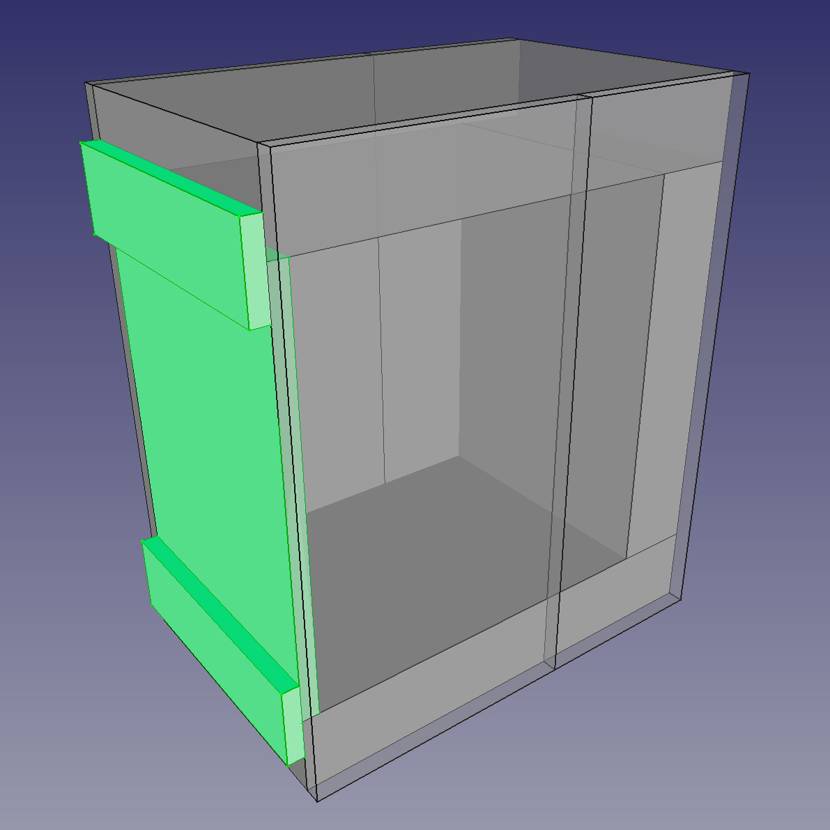

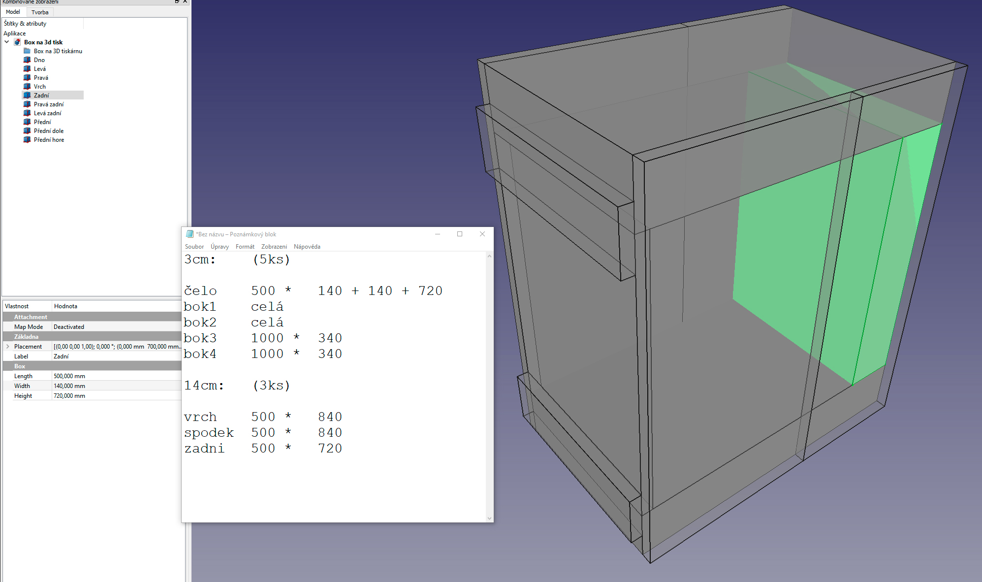

Příspěvekod Luisifer » 20 bře 2021 23:11
Tak nějak takhle bych ten box na tiskárnu viděl. :)
(14 cm polystyren šedé mám cca tři kousky, a pak zbytek 3cm šedé polystyren, předek vlevo "vytahovací")

Příspěvekod Luisifer » 21 bře 2021 00:14
boxík :) (lednička pro ~50°C prostor, takže vlastně teplička, ale trouba tomu říkat nebudu) :)
(např. na filament ABS kevlar - cit.: Vyžaduje vyšší teplotu v místnosti, nebo tiskárnu umístěnou v boxu)
Takže chcu dát do boxíku, aby byl tisk jak má. A nehrozila delaminace vrstev....

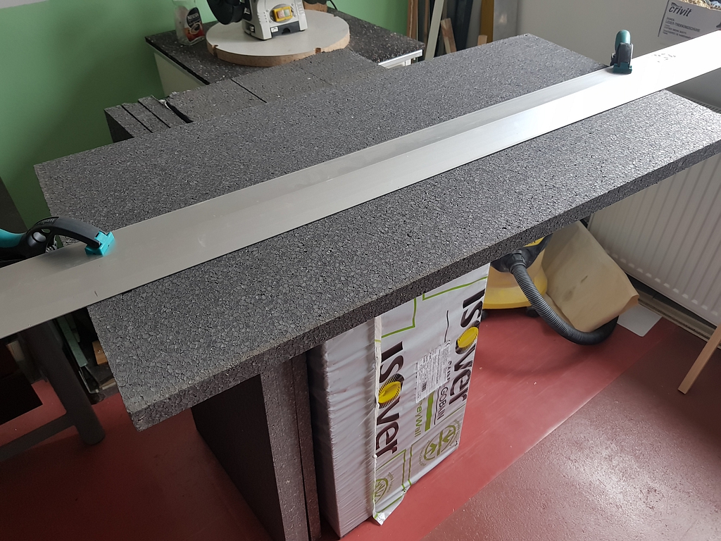

Jen nemám řezačku na polyš. Tak budu muset zkusit horkovzduškou nahřát nějaké větší pižlifuk, jestli to bude stačit, aby byl řez hezčí a nenadrolil jsem nějak moc.

Příspěvekod josef38 » 21 bře 2021 09:40
Luďku, řežou to žhavou strunou.
Re: Na film
Příspěvekod Luisifer » 21 bře 2021 09:45
Vím, řezali sme toho kopec. Ale doma mi to nezůstalo.
Odporové drát nemám, ale ostré pižlifuk se taky dá.
