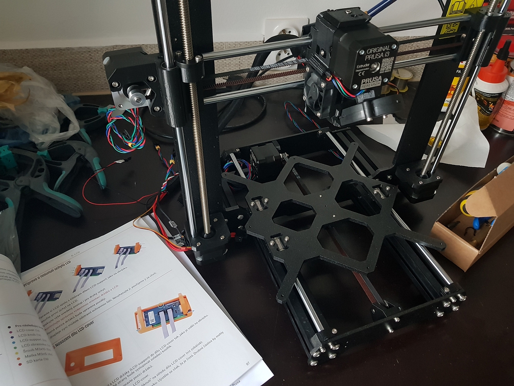

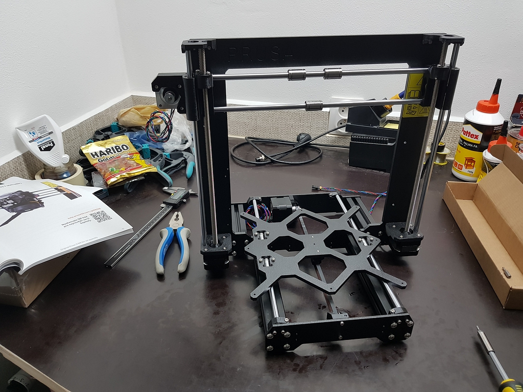

A pojračovat bude osa E (extruder)

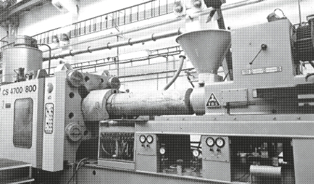

Extruder byl na linkách Plastbau, tavily se tam granule Arnite na výrobu žíní a strun na ohradníky atd.
Extruder měl šnek asi 1200 mm dlouhý, potom zvlákňovací hlava s XX počtem trysek, to je u 3D tiskárny podobné,
akorát že jedna tryska a vlákno jde na výrobek a na lince šla vlákna do chladící lázně a potom se dloužilo a navíjelo na cívky. :-)
Jinak, když se to přetrhlo a dal se plech nad vanu s vodou, bylo to jako 3D tiskárna na tom plechu. :D

Předchůdce 3D tiskáren :D

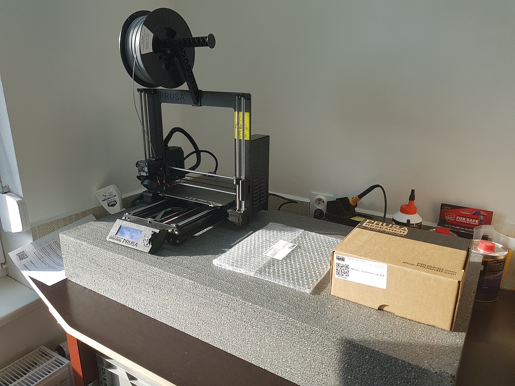

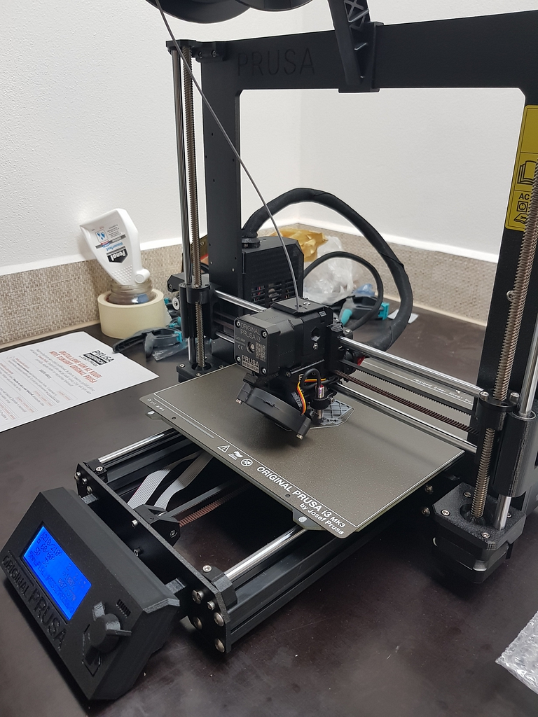

Tak mi to nakonec nedalo a od deseti do pul druhe jsem skladal osu E, takže hotová. :geek:
Teď bude odpo. na řadě přední panel s elektronikou (LCD).
(osu Z jsem totiž dodělával s malou a u té E psali, že je na to dobry mít klid,
protože je to nejnáročnější část a odpoledne by klid asi nebyl :) )
((extra pro ČB sekci musím poznamenat, že mě ta řvavá oranžová netáhla,
takže je vidět, že se do kopy dává verze ve slušivym černym provedení :ugeek: ))

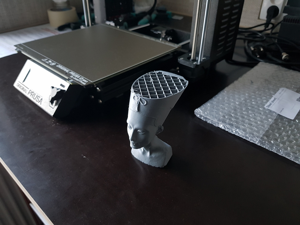

První test na Nefertity, za něco přes sedm hodin by mělo být hotovo. :)

Příspěvekod Luisifer » 18 bře 2021 07:02
Tak někdy nad ránem tam byl fail. Resp. možná jsem měl "nějak natřít podložku" (novou), to ještě nevím. Ale hlava se při tisku odloupla z podložky a cca horní čtvrtinku to tisklo kolem torza. No na první pokus snad ne úplně marny.

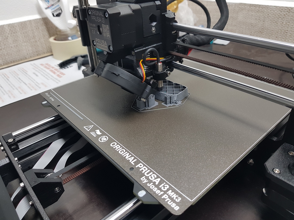

Příspěvekod Stanley 900 » 18 bře 2021 10:09
Jak to drží na podložce a jak táhne natavený materiál do strany při pohybu hlavy?
Příspěvky: 9186
Re: Na film
Příspěvekod Luisifer » 18 bře 2021 10:15
Je tam ventoš, co to chladí. Takže ono to v podstatě vytištěný materiál jen "rozmačkává" (tiskovou tryskou) do požadované tloušťky vrstvy (proto taky pro abrazivní filamenty musí být ta tryska tvrzená, místo té aktuální běžné mosazné). Další vrstva se slepí tím, že se nanáší zase roztavený materiál. Co asi trochu naruší předešlou vrstvu, a tak se to celkově slepí.
První vrstva je zásadní (musí být v pořádku), aby se právě při tisku model neodtrhl. První vrstva drží na nahřáté podložce vlastní adhezí (prostě přilepená tím, že se nanesl roztavený materiál na ni a ne na jinou vrstvu). Ale používají se (asi hlavně na takovy vyšší modely, kde to drží malou plochou základny) aj natření první vrstvy tenkou vrstvou lepidla (popř. nástřik), aby případně držela líp.
U modelů na výšku nízkých a větších v ploše se to samože tak snadno neodtrhne, takže tam by tenhle fail neproběhl.
Příspěvky: 4648

Příspěvekod Stanley 900 » 18 bře 2021 11:17
Takže pohybem trysky v nahřáté vrstvě se to může posunout.
Nebo dole podložka jako sítko, místo hladkého povrchu.
Příspěvky: 9186
Re: Na film
Příspěvekod Luisifer » 18 bře 2021 16:20
Ta podložka je trošku v tomhle případě zrnitá, takže má větší styčnou plochu. Ale vzal jsem rovnou aj hladkou, tu jsem ještě nezkoušel.
Teď jinak druhé pokus, po očištění tiskové plochy acetonem.
A dal jsem tiskárnu na polyš, protože v noci se v patře nedalo spát jak "velmi tichá tiskárna" (dle recenzí) byla přes tlusté železobetonové strop slyšet. Tak snad to dostatečně odhluční než ju do polyše aj uzavřu. :)
Ohnisková vzdálenost: 4.2 mm
Čas expozice: 1/226 sec.
ISO: 40

Příspěvekod Stanley 900 » 18 bře 2021 18:16
Vibrace asi ne, spíše pískání :-)
program na vytvoření "výkresu" je součástí?
Příspěvky: 9186
Re: Na film
Příspěvekod Luisifer » 18 bře 2021 18:25
Pískání ani ne, vyšší frekvence mají kratší dosah. Nižší frekvence se nesou dál.
Ještě mám tiskárnu furt "offline". Tj. musím přes 230V do dílny přivist LANku (co mi rok v šupleti na to ležej krabičky), protože ji asi v té dílně nakonec nechám. Mít ji u sebe u PC, kde je prknová podlaha, byla by to ještě větší síla (nesl by se rachot líp a rušilo by to víc).
Jakmile bude připojená k LAN, tak je k tomu nějaké prográmek do PC, které slouží k nastavení tisku, velikosti, hustotě, atd:
https://josefprusa.cz/slicuj-jako-buh-p ... a-edition/
Kde se dá nastavit i brim (sukýnka), která určuje pevnost držení na podložce u vyšších věcí s nepoměrně menší podstavou. (to co teď tisknu, druhé pokus, se nedá změnit, takže jsem nemoh brim zvětšit, abych pojistil neutržení)
Ale vymodelovat se musí v jinym. Na to asi budu používat FreeCAD, i když mi poslední dobou haproval. Je aj jiný sw zdarma, kdybych chtěl něco "tvarově složitějšího", jako je třeba ta socha. A to např. Blender:
https://www.blender.org/
Příspěvky: 4648

Příspěvekod Stanley 900 » 18 bře 2021 22:45
Zajímavé a i ta podpora převislých částí rozpustným materiálem :-)
Příspěvky: 9186
Re: Na film
Příspěvekod Luisifer » 18 bře 2021 23:05
Zatím to překonalo kriticky místo, kde se to minule odlouplo od podložky nejspíš od přední části tlakem na zadní. Tak snad to dnes úspěšně vytiskne celý model. Během cca příštích padesáti minut z celkovéch neceléch osmi hodin už by to mělo být komplet.
Příspěvky: 4648
Re: Na film
Příspěvekod Stanley 900 » 18 bře 2021 23:38
To tiskneš tedy z karty bez možnosti nastavit sílu vrstvy a nebo jde nastavit i z displeje?
