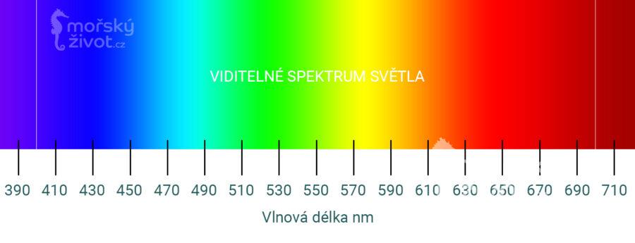

Hrabě Sternberg v Černých baronech pracoval na 130% :D
Panchromatický je skoro stejně citlivý na všechny vlnové délky a ortochromatický je citlivý na kratší, takže na modrou nejvíce
a červenou potlačuje.
Pod 620 nm by byla jenom černá.

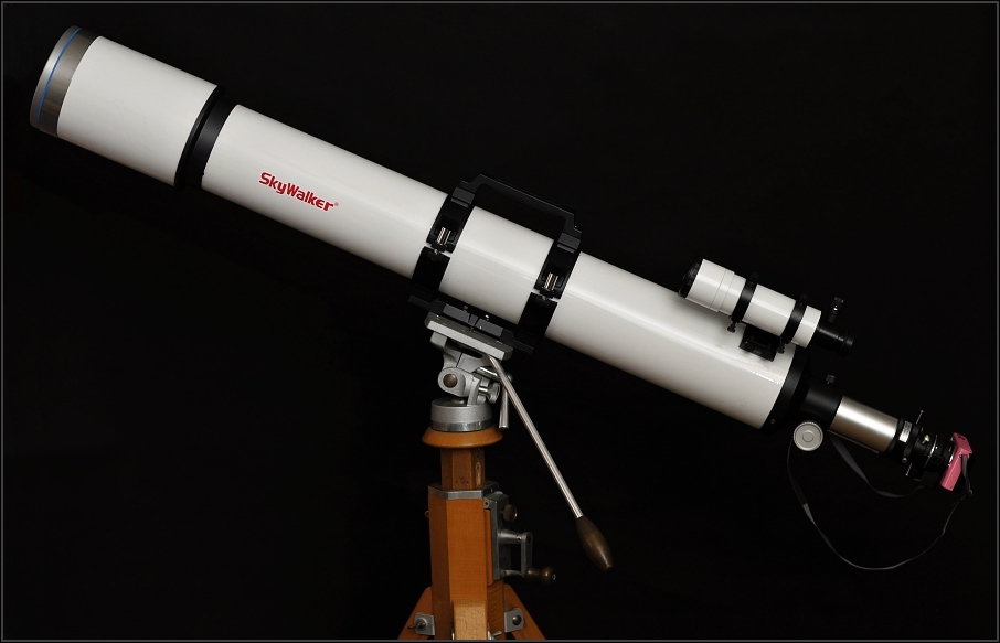

Příspěvekod Stanley 900 » 05 bře 2021 19:09
Objektiv není nutně soustava čoček, ale jakákoliv čočka i samotná, například brýlové sklo +1 dioptrie, je objektiv 1 000 mm.
Dříve se tak dělal dalekohled pro pozorování Měsíce.
Dala se čočka na papírovou trubku od látky a už byl dalekohled a buď se fotilo a nebo se dala dozadu čočka s XX dioptriemi
a zvětšení bylo 1 000 / XX :D
I zrcadlo Newtonu je objektiv sám o sobě a každý katadioptr bez okuláru je taky objektiv.
I refraktor je objektiv, pokud se fotí v primárním ohnisku.
