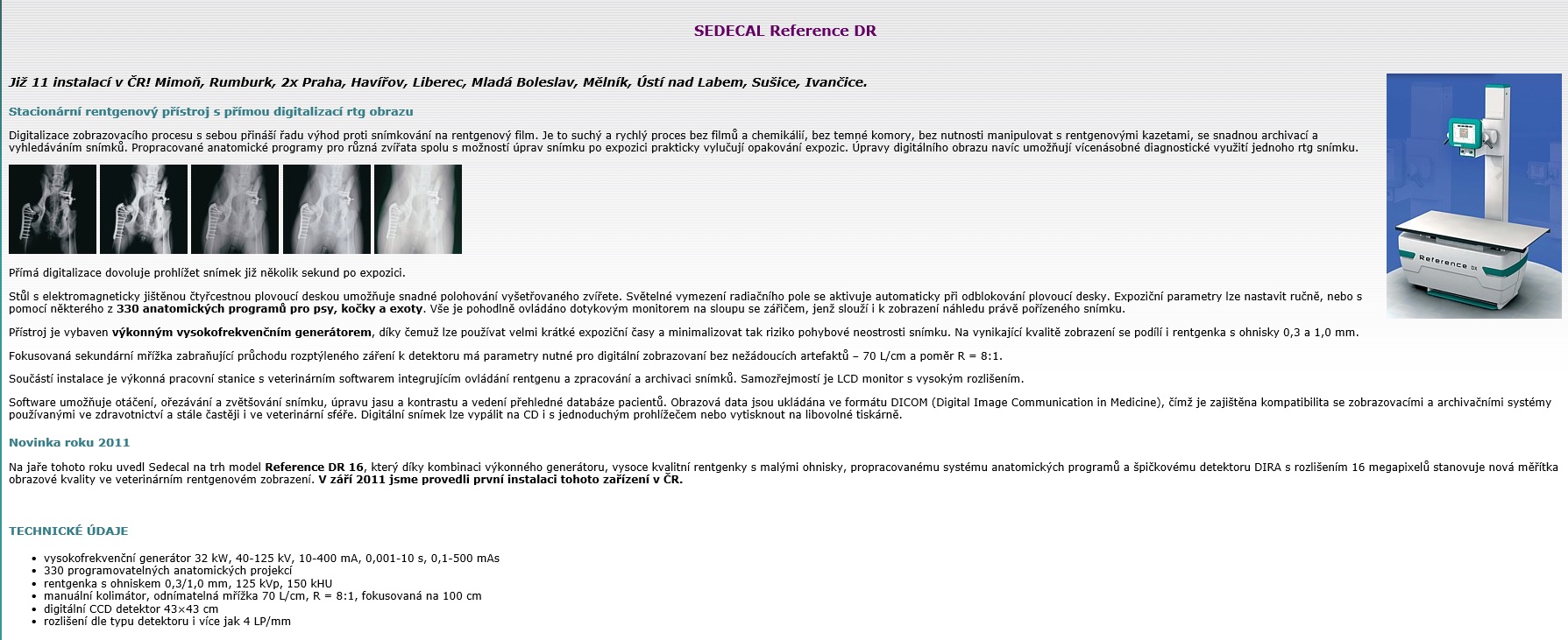

Příspěvekod **lasta » 28 led 2021 19:20
Stanley 900 píše:Koukám na ty rentgeny a opravdu většina veterinárních je na filmové kazety a některé jsou i s přímou digitalizací.
•digitální CCD detektor 43×43 cm 16 MPx, ten by se hodil na velkoformát :D
CCD detektor a rentgenové záření mě neštimuje..
