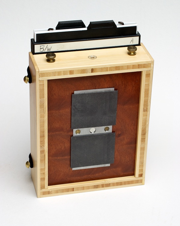

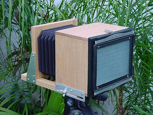

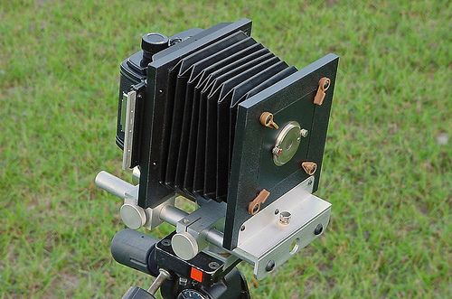

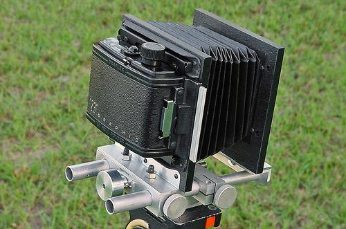

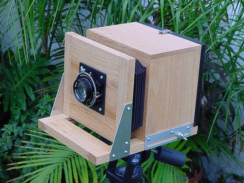

Stanley 900 píše:
Nějaké home made z netu.
Z těch bedniček mě nejvíce zaujala ta třetí. Jednak svou jednoduchostí a hlavně čistým zpracováním. To čepování v rozích bedničky jsem ještě nezkoušel, ale chystám se také na to. Jen musím sehnat vhodné dřevo. Překližka s kterou většinou pracuji by se mi tady moc nelíbila.
Re: Na film
Příspěvekod Stanley 900 » 28 pro 2020 21:33
Ta na hnědém pozadí je jiná a ta druhá je v podstatě dírková komora na architekturu.
Uchycení kazety do výřezů "popruhy" nebo gumou je, jak by řekl klasik:
Jak primitivní.
Ale jak účinné :D

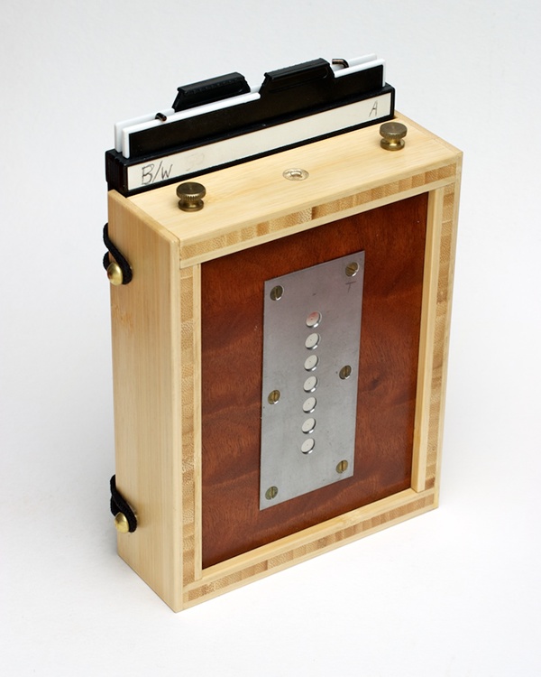

Ta bedýnka na architekturu je zajímavá, ale výsledky by mě osobně neuspokojily. Ty obrázky z jednotlivých direk se potom překrývají. Na hraní to je možná dobré, ale jinak na nic. Jedině jestli to autor nemyslel jako šift. To znamená, že by použil jen jednu ďurku. Na architekturu zpravidla tu horní.
Viděl jsem podobnou vícedirkovou na panorama a to mě nenadchlo.

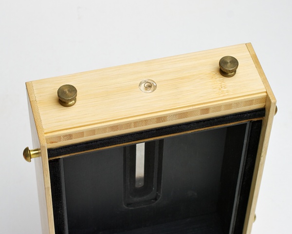

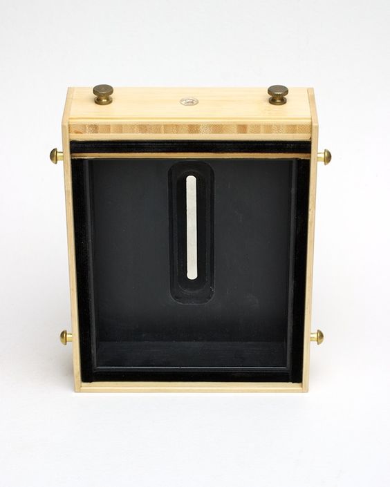

Je tam i ta s drážkou, i když s nějak širokou.
Příspěvky: 9249
Re: Na film
Příspěvekod josef38 » 29 pro 2020 10:44
Stanley 900 píše:Je tam i ta s drážkou, i když s nějak širokou.
Nenašel jsem. Respektive nevím, kterou drážku myslíš.

Příspěvekod Stanley 900 » 29 pro 2020 11:56
Tohle a nebo ty díry nad sebou, bylo v jednom kompletu.
"‎Postavil jsem pár příkladů této architektonické dírkové komory.
Můj přítel Darius se rozhodl, že musíme použít pevnou sadu dírek a jednoduchý systém magnetické závěrky.
Takže to může být focení jako shift kamery, multi-dírkové komory nebo jednoduché široké pole kamery na 4 x 5 formátu.‎
‎Byl postaven z bambusu a Makore a používá jednoduchou techniku elastického pásku pro udržení držáků filmu - přechod k holým základům
pro mě!‎
‎Bylo natáčení fotoaparátu a má příklady práce na Flickr @ Kudaphoto.
Našel jsem:
https://www.flickr.com/photos/kudaphoto/‎
Ohnisková vzdálenost: 63 mm
Čas expozice: 1/45 sec.
Model: Canon EOS D60
Metering mode: Partial
Příspěvky: 9249

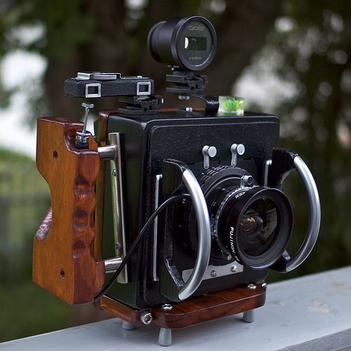

Příspěvekod josef38 » 02 led 2021 17:27
https://forum.digineff.cz/download/file.php?id=148995
Tak toto je kombajn, který je hezky vyrobený, má dokonce i dálkoměr a hledáček, ale trochu mi uniká jeho účelnost. Protože na reportáž podobný aparát už opravdu není a na fotografování přírody, nebo architektury tam jsou z mého pohledu zbytečnosti. Zajímavé uchycení destičky s objektivem. ( nahoře nad objektivem )
Ale jinak, všechna čest, hezká práce. (n)
Také mě zaujala ta překližka ( nebo laťovka ? ) z bambusu. Nevím, jestli se dá sehnat, ale šla by možná vyrobit. Podobné bambusové lišty jsem viděl prodávat.
A ty obrázky z vícedirkovek jsou zajímavé, ale to je všechno. Opět jen můj pohled. :-)
Jinak hezké výrobky pro motivaci k další výrobě bedničky. (n)
