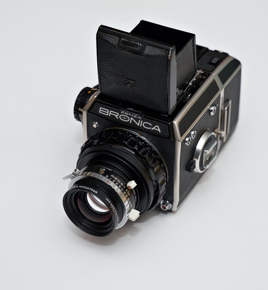

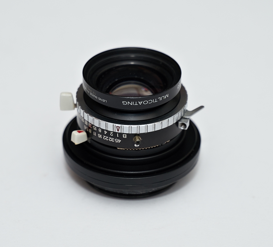

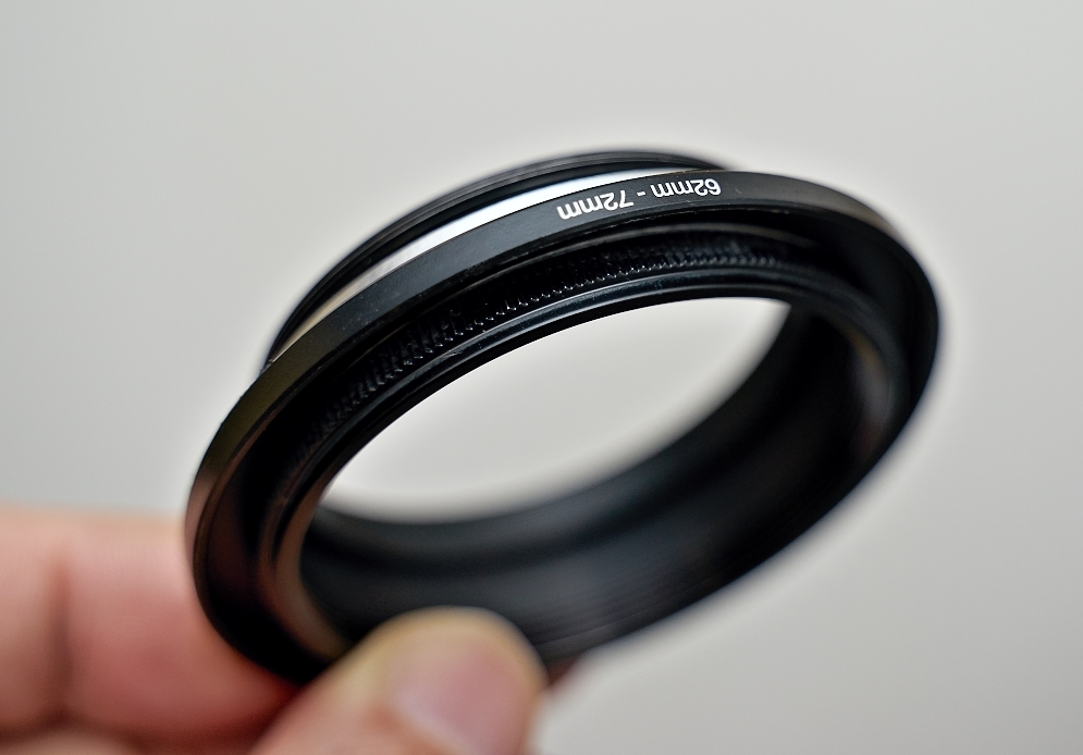

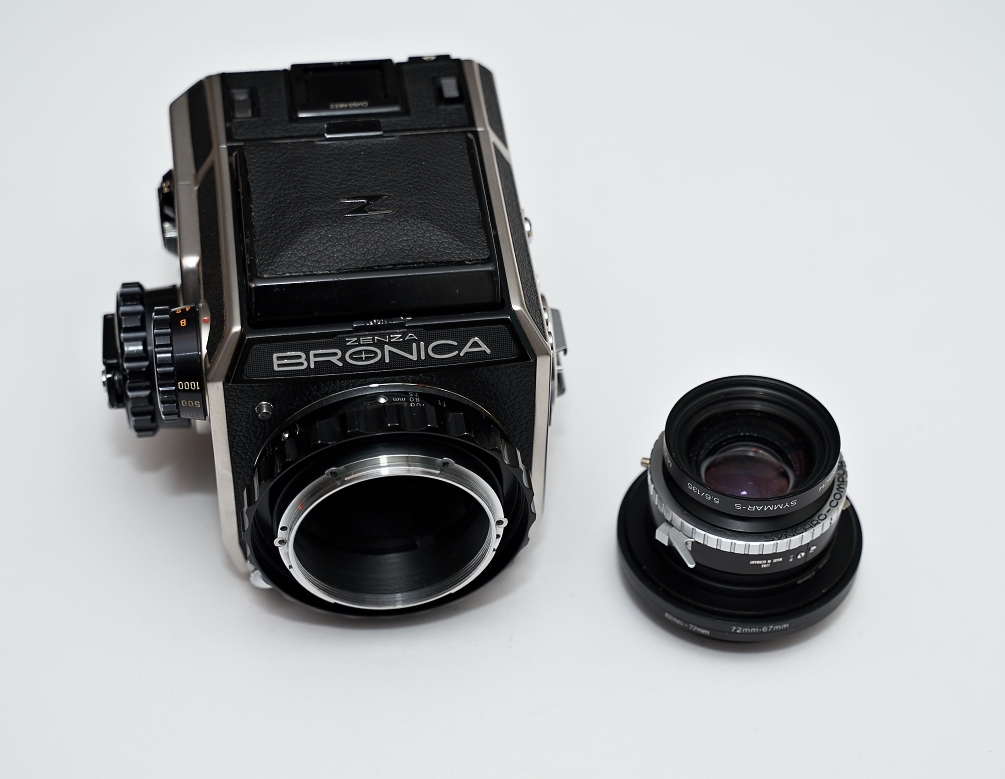

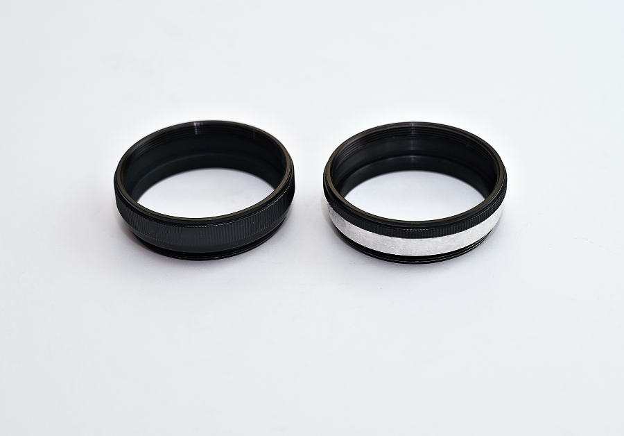

Redukce hotova. Místo soustruhu jsem si udělal "stočení" průměru podloženým plátkem pilky na potřebnou výšku
a pootáčením a tahem kroužku bokem po pilce a spodkem po desce a potom to samé s pilníkem.
Plátek udělal přesnou drážku jako na soustruhu :-)
Aparát má závěrku v rovině filmu a objektiv má centrální závěrku, tak je typ závěrky podle typu scény na výběr.
Například synchronizace s bleskem, Bronica má 1/60s a delší, objektiv jakýkoliv čas.
Ohnisková vzdálenost: 64 mm
Ohnisková vzdálenost: 56 mm
Příspěvky: 9249

Tak to bych nevěřil, soustruh je snad přesnější. :)

Přesnější je, ale není doma. :)
Potřeboval jsem stočit kousek osazení s rádlováním, abych nasadil upravený kroužek 72-62 jako "převlečnou matici"
na redukce jako protikus, poskládané na uchycení objektivu.
Kdybych měl soustruh, tak rovnou udělám redukci s vnějším závitem Bronica M 57x1, na běžný 52mm filtrový kroužek.

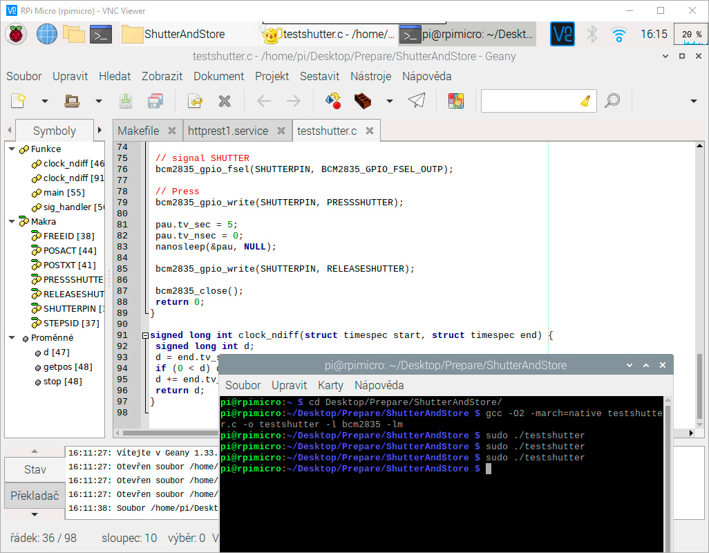

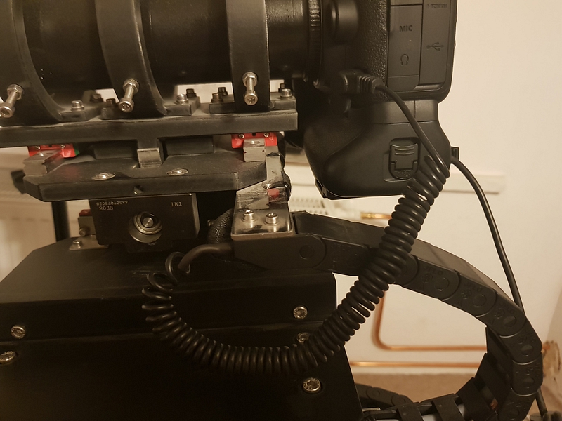

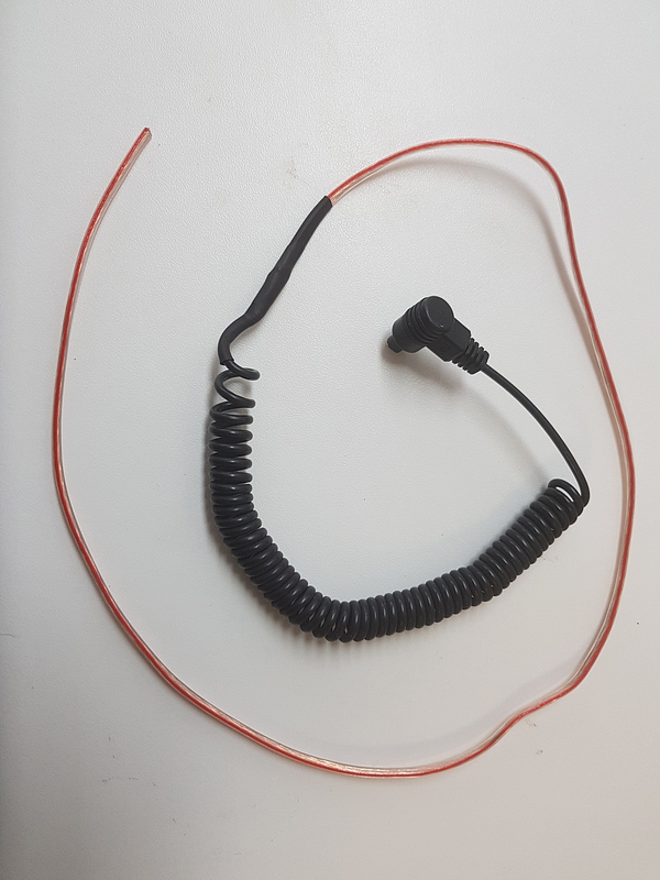

Potřeboval jsem spínat spoušť přes Raspberry Pi....
Do prkýnka jak to dovede potrápit. Jsou jen dvě možnosti jak zapojit "dva dráty". No nepřehodil jsem to?
(a pak že to nefachá, resp. fachá, ale při přepojení na GPIO, prohozením zem - řídící pin a spínáním na logickou nulu, resp. nefachá, jakmile foťák není s plovoucí zemí, tj. zapojí se do něj AC adaptér nebo USB, čím se uzemní....)
Takže znova a správně....
Příspěvky: 4708
Re: Na film
Příspěvekod Luisifer » 17 pro 2020 09:56
* ááááá, už vím, proč jsem si káblík nepropípal co je kam zapojeno. Má tři kontakty do foťáku a tři barvy drátků. Černou, červenou a bílou. Černou jsem zjistil, že je AF, ten nezapojuju. Zbývá zem a spoušť. Hádejte, kterou barvu má zem? :twisted:
Příspěvky: 4708

Příspěvekod Luisifer » 17 pro 2020 10:23
Chááchecht
černá AF (autoostřič)
bílá SHUTTER (spoušť)
červená GND (zem)
Příspěvky: 4708

Příspěvekod Luisifer » 17 pro 2020 11:53
Přeznačeno :P
Teď už je červeny cokoli, jen ne zem. A v tom lepším případě je to teda spoušť. :P :)
(a zatvrzele budu říkat spoušť, protože nemačkám závěrku, ale spoušť, která spouští expozici závěrkou) :)
Už abych rozběhal to ovládání závěrky přes Raspberry Pi, ať můžu pohnout s jinéma věcma. :)

Příspěvekod Luisifer » 17 pro 2020 16:14
A už to fachá, už to cvaká přes Raspberry aj na M aj na Bulb. :-)
