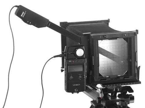

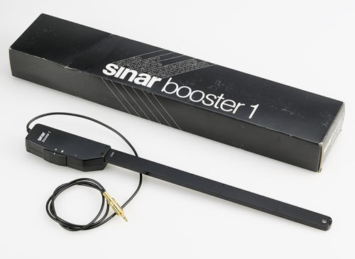

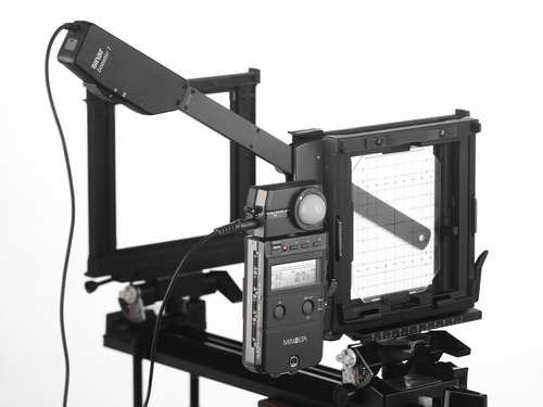

Sonda Sinar Booster 1:
Můj Sekonic má konektor PC na měření blesku a nemá 3,5mm konektor na sondu.
Příspěvky: 9261
