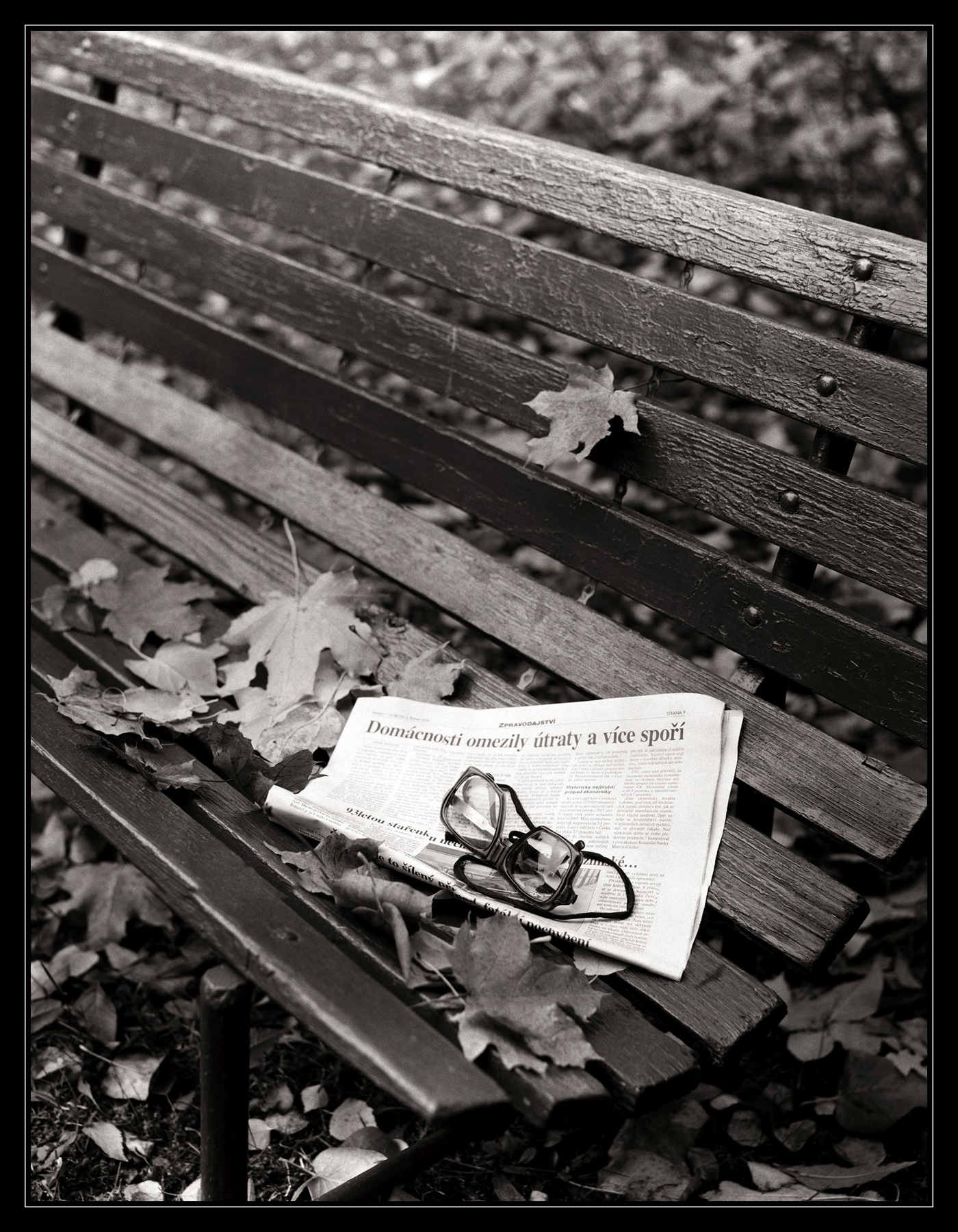

ADOX CHS 100, 4" x 5", TESSAR 135 mm.
Domácnosti omezily útraty.jpg (886.42 KiB) Zobrazeno 5145 krát
Re: Na film

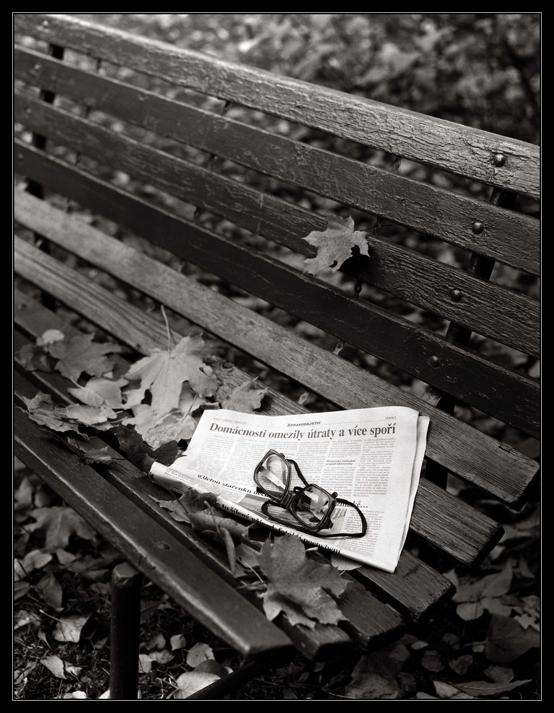

Příspěvekod josef38 » 02 lis 2020 08:45
Divím se, ře si nikdo nevšiml špatně složeného obrázku.
První lať lavičky vlevo od brýlí. Zřejmě jsem při digitalizaci fotografie trochu pootočil jeden dílčí obrázek.
Když tam nejsou bílé tečky, zas tam musí být něco jiného! :-)
No ale na negativu to není, náprava je možná.
Re: Na film
Příspěvekod Luisifer » 02 lis 2020 09:48
Už to vidím (i noviny mají v ohybu "grafický ohyb"). Je to průšvih. Popravdě, to (ta korektnost) skládání digitalizovanyho ofocením mě taky vrtulkovalo. Proto taky projekt digitalizační stolice stojí / je u ledu. A pokud se bude někdy znovu rozjíždět, tak dost zvyžuju cestu alá bubnový skener, kde by byla elektronika specializovaná (bez foťáku)....
Příspěvky: 4727
Re: Na film
Příspěvekod josef38 » 02 lis 2020 11:53
Luďku moc se kvůli tomu netrápím. Když by mi opravdu na snímku záleželo, otočím negativ podélně o 180 stupňů a zkusím znovu, ono by to nakonec vyšlo. Je to vždy něco za něco. Origoš skener se tímto trápit nemusí, ale co se dá dělat, když podobné hrátky někoho baví, že? ;)
Re: Na film
Příspěvekod Luisifer » 02 lis 2020 12:12
Ono se dá dělat ledacos. Jen ty skenery (i když zatím to furt "nemusím řešit" mají dost limitů .. od rozměru materiálu, přes vlastní "opticky" parametry skeneru po nakonec aj cenu (když to má parametry na dobré úrovni)). Foťák (plus dobré objektiv a světlo) má naopak skvěly parametry, ale zasejc jsou tam jiny problémy právě s tím skládáním, pokud to má být nezkresleny (nehomogennity v ploše, deformace obrazu objektivem).
Příspěvky: 4727
Re: Na film
Příspěvekod josef38 » 02 lis 2020 12:27
Ještě se vracím k té deformaci lavičky na snímku.
Vůbec z toho neviním skládací program, jsou složitější zadání a zvládá je bez ztráty květinky. Vidím chybu spíše u mne při vlastním ofocování negativu. Stačilo abych rámeček s negativem při jednom dílčím snímku nepatrně pootočil a malér je na světě.
Beru to spíše jako výzvu, abych svou aparaturu po technické stránce ještě trochu vylepšil.
Což je v této době docela příjemná činnost. :-)
Jinak jsem s kvalitou ( rozlišení, dynamika ) tohoto "skenování", pominu-li pracnost a a občas podobnou chybu, viz lavička, nadmíru spokojen. Chce to potom si ještě s výstupem pohrát v PS, ale to je také věc příjemná.
Když ale vše uvážím, tak se proto do kupování origoš skeneru stále ještě moc nehrnu. Možná jednou, kdo ví? :-)
Naposledy upravil josef38 dne 02 lis 2020 12:39, celkově upraveno 1

Pootočení by měl skládací program zvládnout. Zjišťuje návaznost na okolní snímky a zarovnává je k sobě právě tím, že je různě transformuje (včetně toho pootočení). Potom je otázka jaky má nastaveny parametry. Většinou se dá ty transformace omezit. Ať už, že se třeba může zjišťovat jak to na sebe pasuje s maximálním otočením o 1° nebo překrytím maximálně 12% až 15%, atp. Těch transformací je tam víc. Někdy jde některy i zakázat. Tj. potom se tím programu říká, "snaž se to poskládat bez použití rotace snímků". Atd.
Jinak jo, když se skládá do pár desítek snímků, tak to jde. Ale když jsou to stovky až tisíce, potom už je to špaténka, pokud to není bezchybny....
Příspěvky: 4727
Re: Na film
Příspěvekod josef38 » 02 lis 2020 12:42
To jo, ale proč ho tímto obtěžovat, když bych to mohl nafotit dobře. Potom by snad neměl mít důvod to nesložit správně.
Re: Na film
Příspěvekod josef38 » 02 lis 2020 15:50
Nedalo mi to a znovu jsem fotku naskenoval. Nechal jsem jí záměrně větší, zaostřena byla na brýle a okolí. Zacloněno na 1 : 8, expozice asi 2 sec, kloboučkem.
Závada byla zcela určitě u mne! :-)
