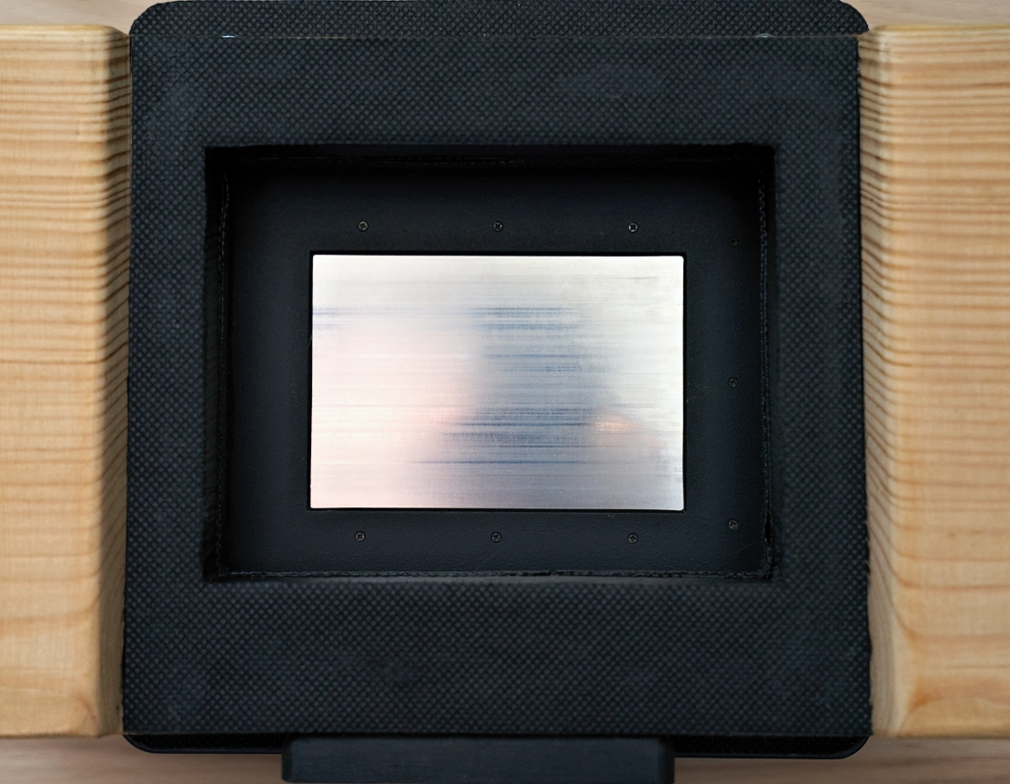

Podle podélných pruhů to vypadá na šibr od kazety. :)

Luisifer píše:Podle podélných pruhů to vypadá na šibr od kazety. :)
Asi ano.
Re: Na film

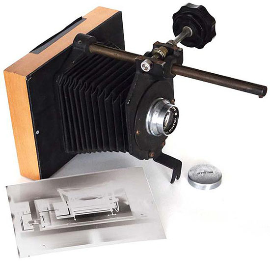

Příspěvekod Stanley 900 » 23 črc 2019 08:28
Je to šíbr kazety 6x9 :-) Ukázka, že kazeta 9x12 má stěny okolo, takže můžou být odrazy na kraje filmu
a 6x9 odrazy mít nebude. Mělo by být o kousek víc místa okolo největšího použitelného formátu toho aparátu.
Matnici zkusím z fólie samolepící, typ "pískované sklo", ale nalepit na polykarbonát. Mohla by fólie tento týden přijít.

Příspěvekod josef38 » 26 črc 2019 06:54
Stando, sametka nalepená na okraj otvoru před kazetou se stoprocentně osvědčila. Odrazy zmizely!
Gott sei Dank! :D
