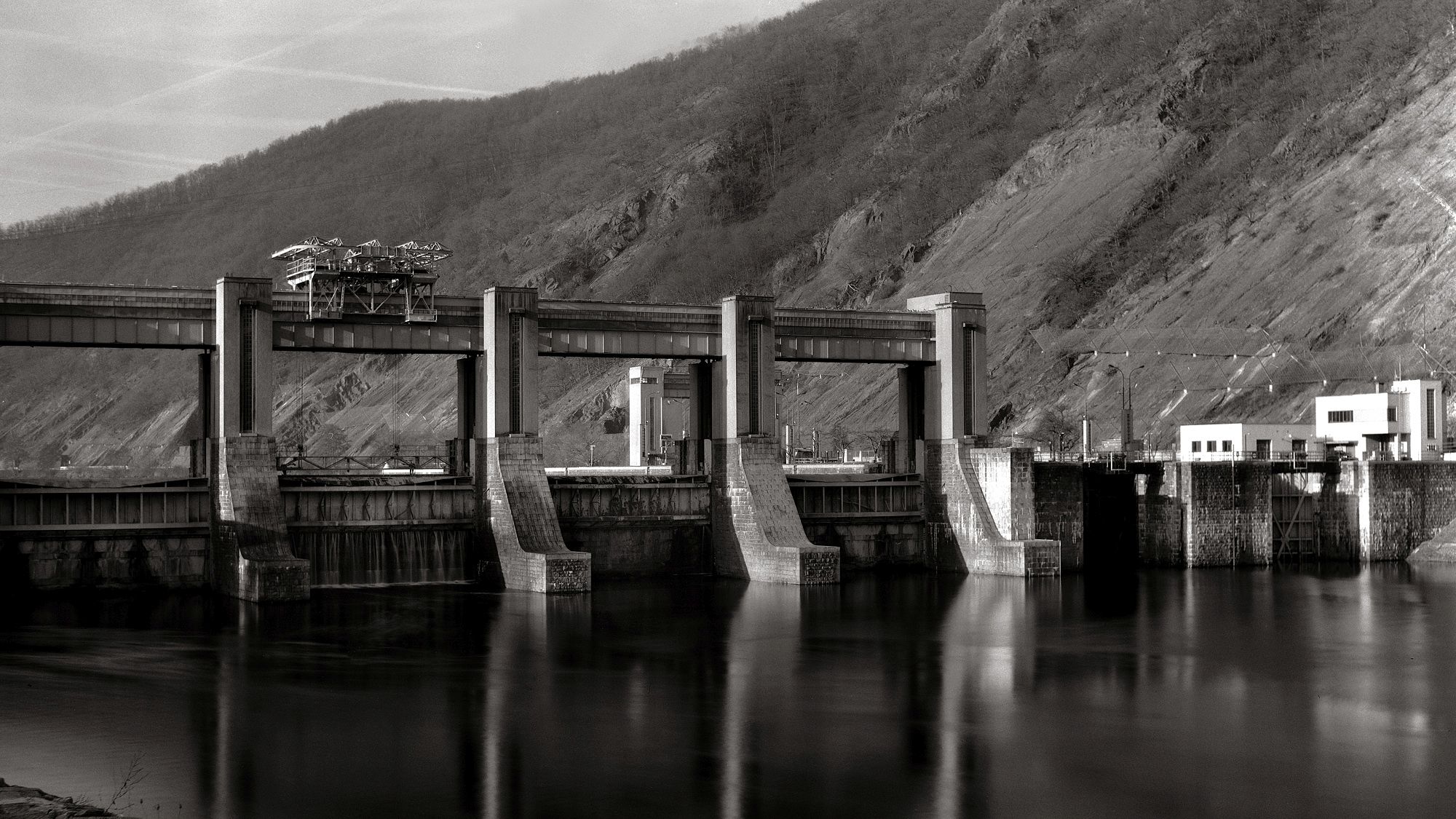

Příspěvekod josef38 » 07 říj 2020 18:03
Film 4" x 5". Tessar 135 mm.
Přehrada Vrané_2_.jpg (423.55 KiB) Zobrazeno 5137 krát
Re: Na film
Příspěvekod ODSakEda » 07 říj 2020 20:31
josef38 píše:Film 4" x 5". Tessar 135 mm.
Pěkný, čistý. (n) To je na dlouhý čas nebo je tak klidná hladina??? :shock:
Re: Na film
Příspěvekod josef38 » 07 říj 2020 20:48
ODSakEda píše:Pěkný, čistý. (n) To je na dlouhý čas nebo je tak klidná hladina??? :shock:
Správný postřeh Edo! Jelikož tento objektiv mám bez závěrky, tak musím prodlužovat expozici ND filtrem a potom zvládnu exponovat "kloboučkem" delším časem, často několik vteřin. Ne pokaždé se tento postup hodí. Ulice jsou potom často liduprázdné a působí to nepřirozeně.

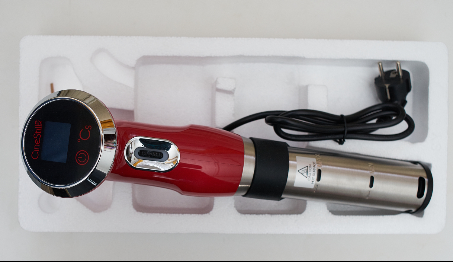

Příspěvekod Luisifer » 14 říj 2020 15:01
Sice se budu poněkolikáty opakovat, ale nějak to bylo párkrát nevyslyšeno a přece jen by mě to stále zajímalo.
Jaká je zkušenost s TCS-1000, spokojenost?
Než budu něco svyho bastlit, furt o tomhle přemýšlím, jako "ať je teď alespoň něco"...
Příspěvky: 4727
Re: Na film
Příspěvekod josef38 » 14 říj 2020 15:20
Luďku z mé strany informaci nedostaneš. Na způsob mého vyvolávání filmu v mísách bych toto "ohřívátko" nevyužil, proto ho ani nekupuji. Šikovné je, ale ne pro můj způsb. Myslím, že Standa prozradí víc.
Re: Na film
Příspěvekod Stanley 900 » 14 říj 2020 15:24
Nemohlo býti vyslyšeno, když to vidím poprvé. :D
To, co to deklaruje v popisu, na 100% splňuje a to jak držení přesné teploty na desetinu stupně,
tak cirkulaci vody. :-)
Určitě to není jenom "něco zatím" na běžné vyvolávání, pokud to nemá být kubík vody na desítky
planfilmů 20x25 cm. :-)
Příspěvky: 9261

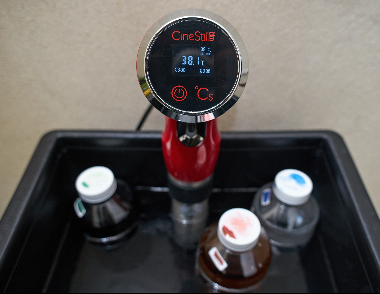

Příspěvekod Luisifer » 14 říj 2020 15:37
Takže tohohle robertka teda klidně doporučuješ. :)
Josefe: v dílně nemám teplou vodu a stejně během procesu krapánek mění teplotu, takže takhle bych si vytemperoval i misku položenou do vody = chtěl bych použít na vyvolávání v misce.
Příspěvky: 4727
Re: Na film
Příspěvekod Stanley 900 » 14 říj 2020 15:40
Určitě a nejen na ohřev piva :D
Je hlavně na práci s vývojnicí, nevím, jak by se používalo při planfilmech bez vývojnice v miskách, ale určitě
i na to by se předehřály lahve, i když ve vývojnicích se to potom otáčí v té nádobě za přesné teploty.
Takže jsi to doplnil a předpokládaný postup :-)
Příspěvky: 9261
Re: Na film
Příspěvekod Luisifer » 14 říj 2020 15:44
jj + na temperování lahví s chemií vedle misky s filmem :)
popř. plus na temperování vody na oplach .... ale to už by mělo být větší kvantum, takže tohle asi neklapne

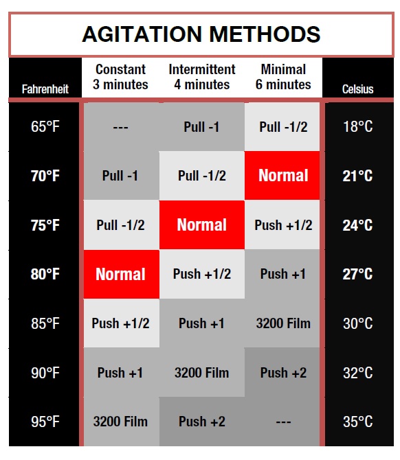

Příspěvekod Stanley 900 » 14 říj 2020 16:18
Cinestill Monobath má základní teplotu 21 - 27°a doporučená je 24° čtyři minuty u běžných filmů
a minimálně dvojnásobek u filmů delta a v tom rozmezí se určitě strefím i bez teploměru. :-)
Po úplném zafixování negativů naplňte nádrž
voda při stejné teplotě +/- 10 ° F (6 ° C) jako voda
řešení zpracování. Obraťte nádrž 5krát.
• Vypusťte vodu a doplňte ji. Obraťte nádrž 10
krát.
• Ještě jednou vypusťte vodu. Obraťte nádrž dvacet
a vypusťte vodu.
• Poté ještě jednou opláchněte, případně několika
kapky smáčedla přidaného do oplachové vody,
Koukám, že peru minimálně 3x více, než je v návodu :D
15 minut a minimálně 10x :-)
Potom smáčedlo.
Příspěvky: 9261
