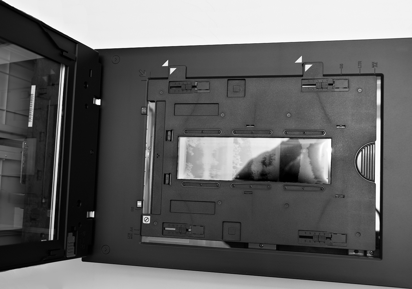

Příspěvekod Stanley 900 » 06 říj 2020 18:55
Ohnisková vzdálenost: 38 mm
Příspěvky: 9214
Re: Na film
Příspěvekod josef38 » 06 říj 2020 20:33
Stanley 900 píše::-)
Dík za obrázek. Se skutečným skenerem ještě nemám zkušenosti. Ta deska v které je na obrázku umístěn svitkový film je výměnná??
Re: Na film
Příspěvekod Stanley 900 » 06 říj 2020 20:42
Ano, to je takzvaný držák filmu, v Menu programu a je na 6x18 a na kinofilm má tři pruhy po šesti polích
a na 4x5" s jedním oknem.
Potom je držák na kinofilmové rámečky taky ve třech řadách.
Program Epson je pozná sám a program Silver Fast to má na výběr v nastavení.
Jinak jakýkoliv film se dá skenovat přímo ze skla bez držáku a v menu programu se zadá, že to je volně položený film.
Tím se změní výška snímače a ty držáky mají po stranách seřizování výšky v několika stupních po šikmině.
Na fotce je to vidět.
Skener pozná podle výřezů, jaký to je držák.
Planfilmy 9x12 a 4x5" se dají na skle skenovat čtyři najednou.
Bez držáku odpadá nastavení Ice v programu Epson, což vůbec nevadí, stejně to má program Silver Fast lepší.
Na černobílé je rychlejší práce s Epson programem, protože nemá přednastavené profily filmů.
Silver Fast má většinu filmů přednastavené, včetně toho, jestli to je kinofilm a nebo svitkový a jakou citlivost.
Ale kolikrát je lepší nastavení na jiný typ filmu a nebo bez přednastavení. :-)
U barevných to má význam ale.
Příspěvky: 9214
