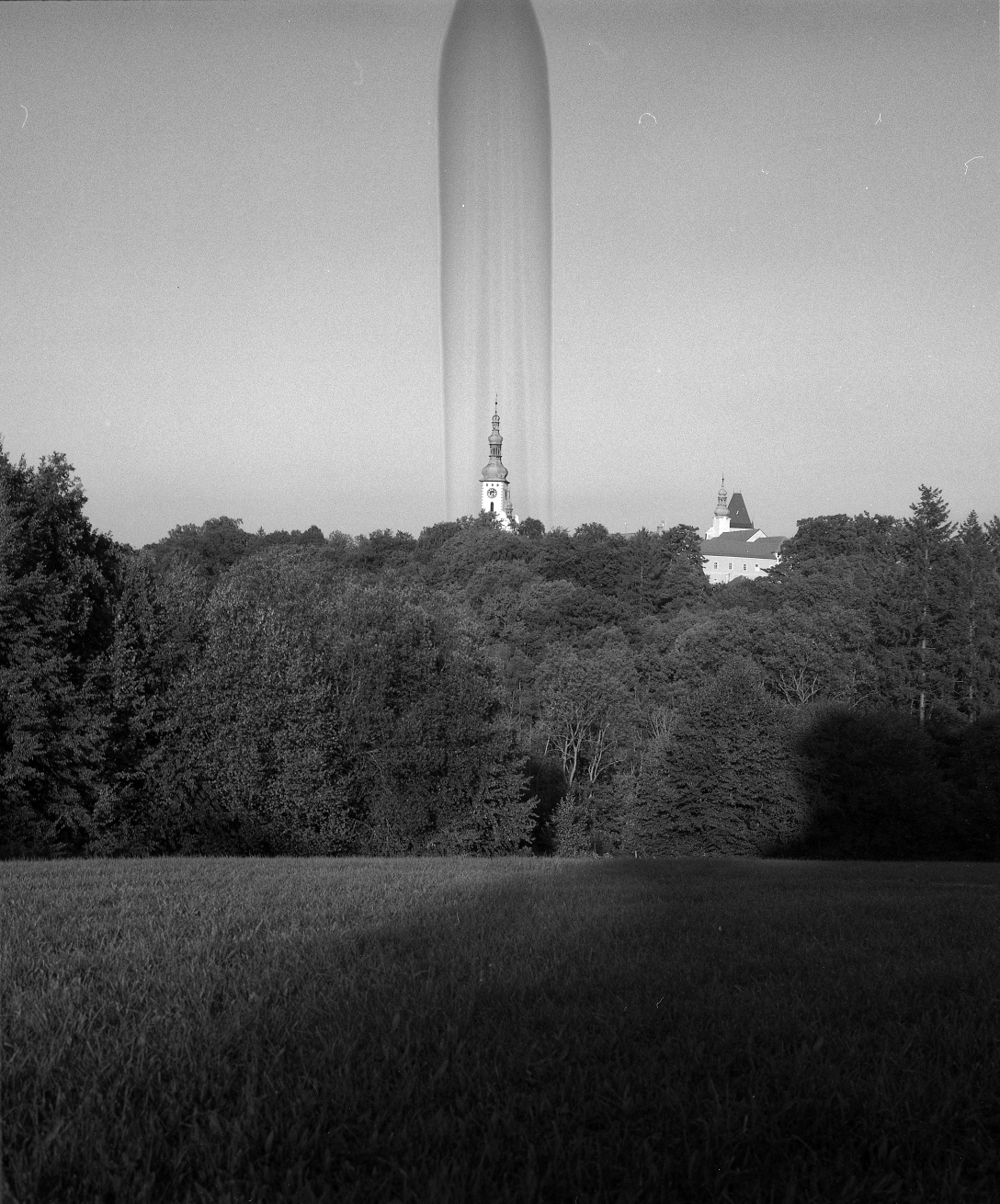

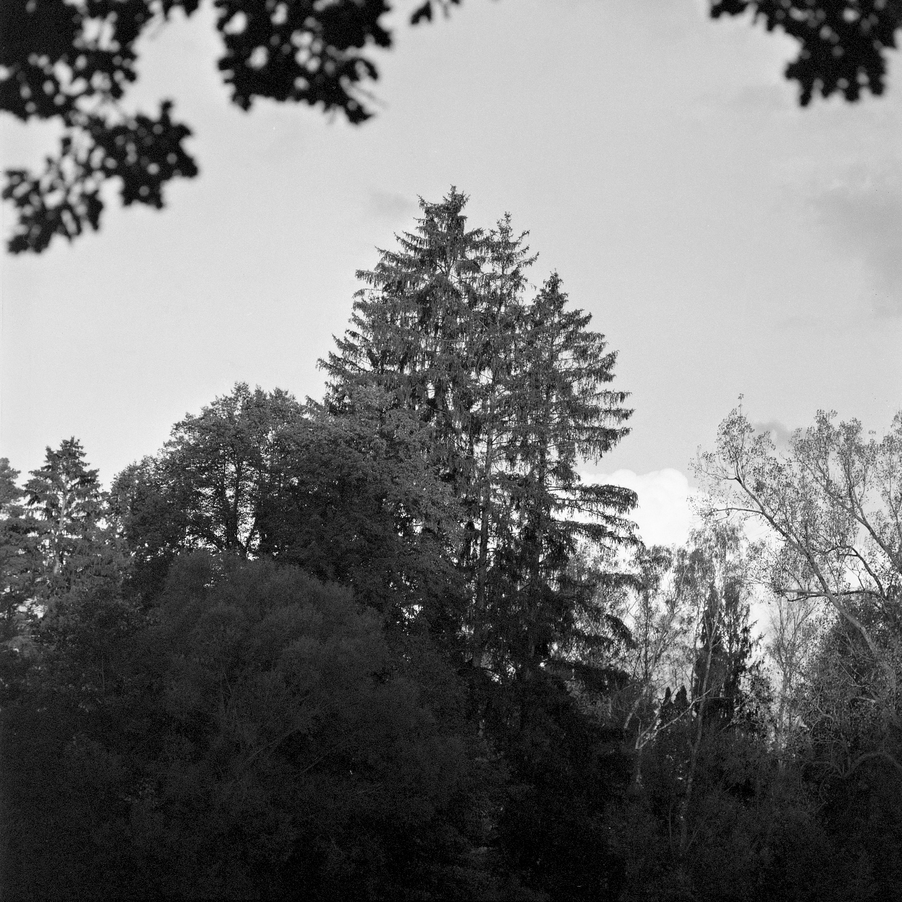

To by mě zajímalo, z čeho je na negativu na třech místech tohle:
pokud to není kosmický koráb a to asi není :-)
Příspěvky: 9261

K poslednímu snímku se osobně sotva mohu vyjádřit, neb nevím, jak byl vyvoláván, a zda se jedná o svitek, nebo planfilm.
Jestli ve vývojnici, tak se doporučuje s naplněnou vývojnici před vlastním vyvoláváním klepnout trochu rasantněji o stůl, aby se uvolnily případné vzduchové bubliny. Takže se omlouvám, že víc nenapíši, možná Luděk. ;)

Je to svitkový Kodak T-Max 100, ve vývojnici ve spirále. Během dvanácti minut vyvolávání otáčení a překlápění sem a tam.

Já to vidím úplně jednoznačně.
Žádná vada filmu to není. Není to ani vada při vyvolávání.

Skener můžeme zcela jistě vyloučit, takže zbývá jen vyvolávací proces. Neznám Tvou vývojnici a nevím, jak je film do ní navinut, ale přemýšlel bych o tom, jestli se nemohly sousední plochy filmu ve spirále alespoň na chvíli během procesu přilepit.
Navinul bych proto stávající film zpět do vývojnice a mrknuul se jestli nejsou zmíněné fleky ve spirále proti sobě. Ale to jen vařím z vody, protože by to musela být místa dotyku alepoň tři, jestliže jsou "duchové" dva.
Tak ať se daří, víc mě asi už nenapadá! (n)
Jestli je snímek formátu 4,5 x 6 cm, potom je duch napříč filmu, a k tomu přilepení bych se přikláněl.

Je napříč, protože je to focené Pentaconem 6x6 a ten má film vodorovně, na rozdíl od Flexaretu a Bronici.
Přilepení asi ne, protože po praní a vyndání spirály, film je v drážkách, to nejde, aby se na nějakou dobu
připlácly závity na sebe a potom zase skočil do drážek, navíc na jednom snímku je to do S a dvojité,
(asi mi to chtělo udělat radost, tak můj monogram) :D
Nehomogenita vývojky nepřipadá v úvahu :-)

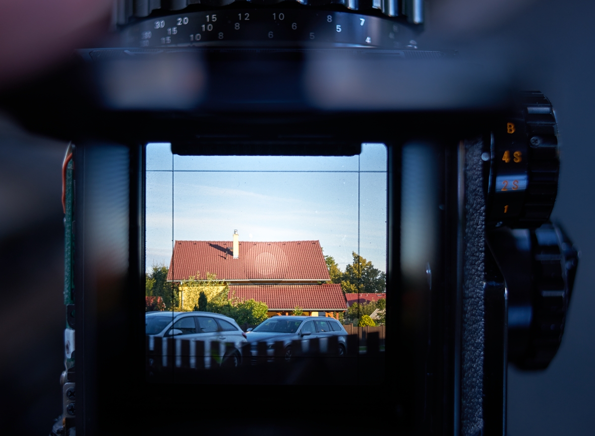

Pohled na matnici Bronica Ec a Bronica Ec Tl, podle toho, na které je nasazena.
Prostřední zóna asi 8mm ukáže mimo přesné zaostření mřížku, takže pokud není vidět mřížka, je zaostřeno.
Ještě porovnám TTL měření s expozimetrem.
Je to zajímavý systém měření a automatického času závěrky.
Příspěvky: 9261

Ten "rastr" na matnici jsem měl u mé EXY 500 také. Uprostřed matnice byly v kroužku šikmo situované měřící klíny a okolo byl právě tento rastr ve větším kroužku, který v podstatě zvyšoval neostrost. Používaly to i jiné aparáty, včetně PRAKTIKY. Byly to v podstatě drobné do kruhu roztroušené měřící klíny. Říkalo se tomu možná neprávem fresnelova lupa. Ale pravá fresnelka to pochopitelně nebyla. Zaostřilo se na to velice rychle a pro přesnější zaostření se použily klíny uprostřed.

Ta druhá matnice je taky fressnelka, ale nemá uprostřed mřížku.
Tahle má v sobě i číslice zrcadlově opačně, na kontrolu času závěrky podle aktuální clony v TTL režimu.

Při vyvolávání jsem asi přišel na to, čím byly ty pruhy posledně.¨
Po zkušenostech ze dříve, s napůl naplněnou vývojnicí pro rotační postup vím, že než se nalije a zavře vývojnice,
u vývojek s krátkým časem to stačí na to, aby se udělal pruh po otočení, protože spodní polovina filmu už má o něco delší dobu.
Posledně, i když celkově 12 minut, tak kombinace rotačního a převracecího, nechal jsem chvíli v klidu ne svisle, ale naležato
a protože i když vývojnice plná po hrdlo, tak ve vodorovné poloze tam určitě vznikly pruhy na rozhraní vývojky.
Včera v pohodě. Ovšem skenovat Fomapan 200 je zážitek, jak se kroutí.
