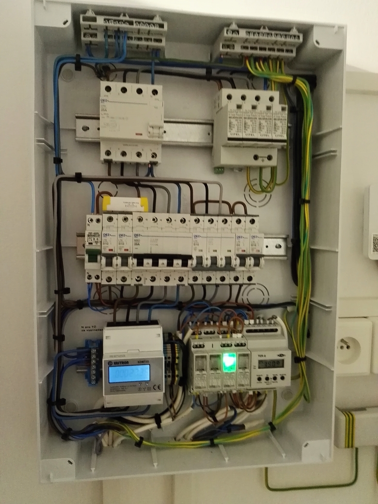

No ona by to byla otrava, i kdyby se místo jednoho černého proti vyhlášce použil ten modrý. Furt bych si musel poznačit, který černý byl použitý nebo si ho pak propípnout. Lepší, kdyby tam byl líp barevně značené kabel. Třeba tak jako je ten od čerpadla - šedá, černá, hnědá.
A k otázce, aby se při odpojování/přepojování nemusel odšroubovat šroubek ze svorkovnice úplně? (Riziko zapadení do přístroje / ztracení)
Jsem pro očka. :-D

Mně se také líbila očka, dostával jsem za to ale v práci za uši. Revizák potom skákal jak poručík Lukáš a musel jsem vše předělat.
Rovný drát má své opodstatnění. Uděláš li očko, utáhneš šroub co to jde a to je všechno. Šroub se ale časem může uvolnit vyhřátím spoje, otřesy atd. Když je vodič bez očka, je jen rovný drát, šroub je namahán po utažení mimo axiální síly, ještě sílou radiální, spoléhá se na to, že šroub potom mírně pruží. A to je vše a pohádky je konec.
Použije li se lanko a ne drát, měla by se na konec navléct trubička a opět pod šroub bez očka. Samotné lanko pod šroub nepatří, snadno se vyhřeje.
A s tím značením vodičů, mělo by to být vždy podle normy. Může někdo jiný po Tobě následně pracovat na zařízení, spoléhat se na správné značení vodičů, které neodpovídá normě a lehko se může potom sám rozsvítit. A je malér jako hrom!!

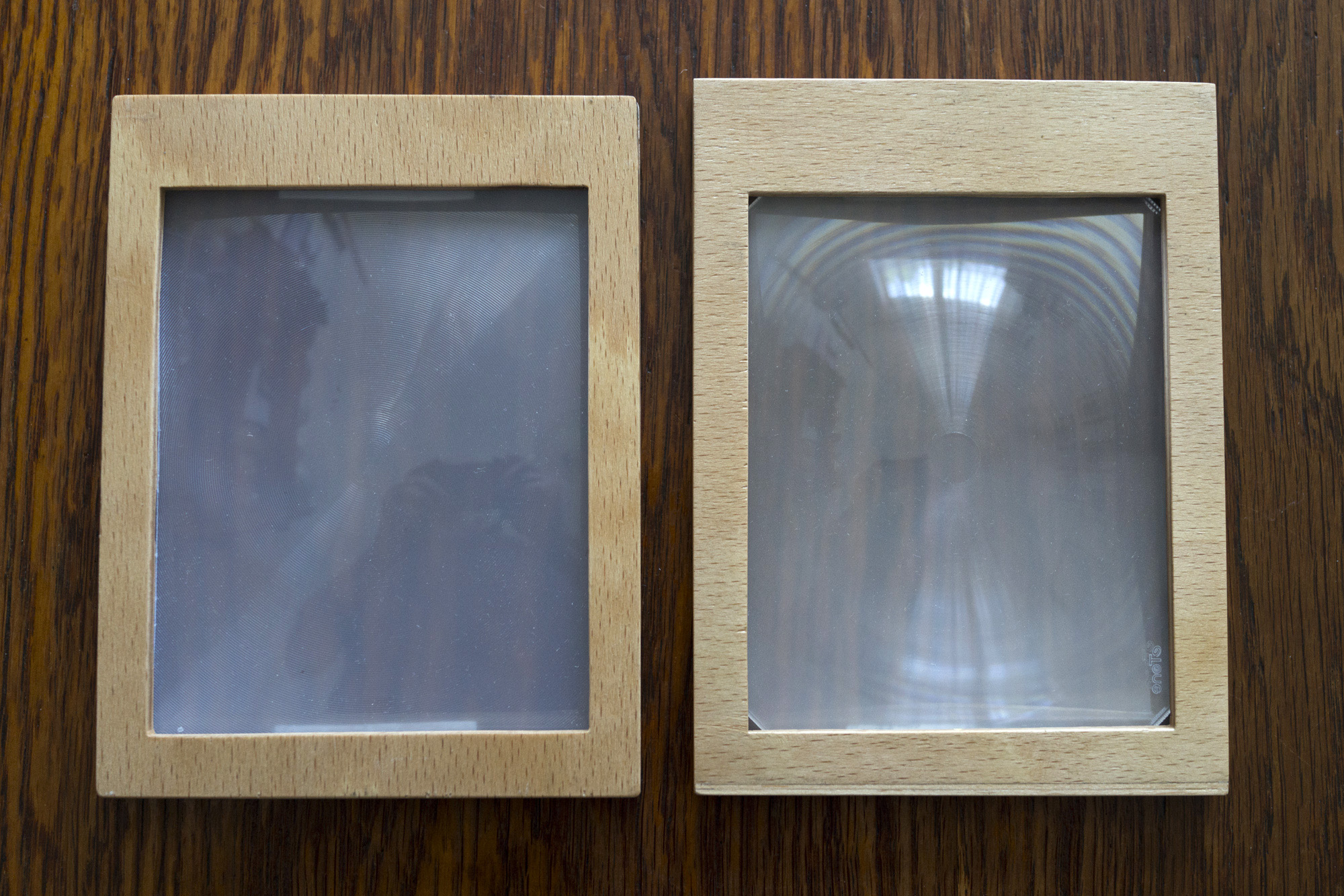

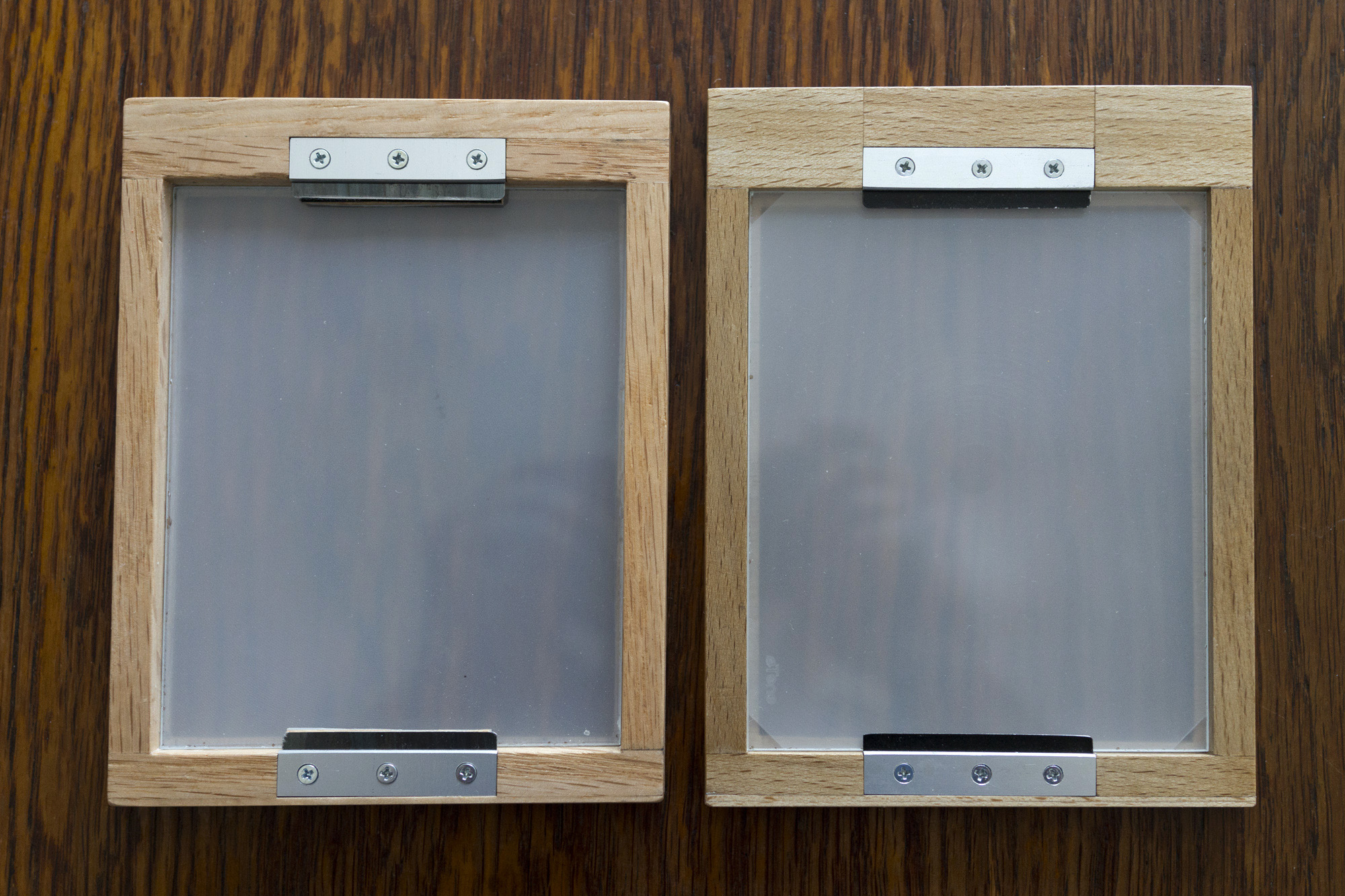

Příspěvekod josef38 » 27 čer 2020 13:25
Hotové matnice.
Levá pro Tessar 135 mm, pravá pro Grandagon 65 mm.
Oba objektivy mají své kamery, proto dvě matnice.
Fresnelka pro GRANDAGON má mohutnost asi 10 dioptrií, fresnelka pro TESSAR asi 4 dioptrie.

Příspěvekod Stanley 900 » 27 čer 2020 13:55

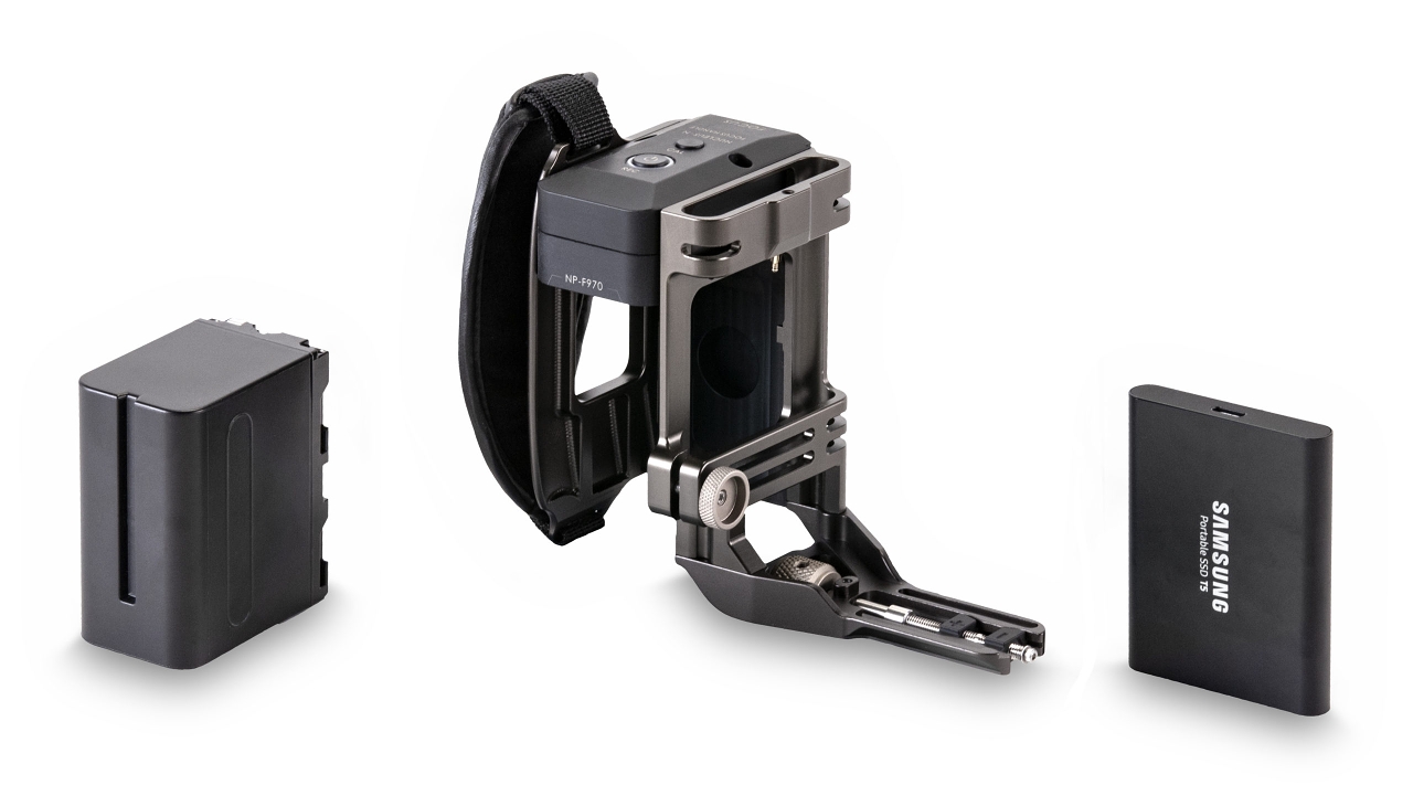

Já vyrábím z nerezu držák na rukojeť ke kameře, místo původního, protože mám jinou klec kamerovou.

Příspěvekod josef38 » 27 čer 2020 15:45
Stanley 900 píše:Super (n) a jak ukazují v porovnání bez fresnelky?
Stando, nedostal jsem se ještě k tomu, nafotit to, ale zdá se mi, že fotoaparát to vidí jinak, než oko, takže by to nebylo moc vypovídající.
Ukazují dobře. U toho TESSARu vidím také rozdíl s a bez. Ale ne tak markantně, jako u GRANDAGONu. Teď vidím celou plochu takřka rovnoměrně ( GRANDAGON ). A to jsem dříve neviděl. Rohy byly bez fresnelky téměř černé. Měl jsem už doma několik fresnelek a teď vidím, že jsem je kupoval dosti zmateně. Protože objednat si fresnelku a nevědět její dioptrickou mohutnost je dosti na houby. Všechny, co jsem měl doma měly tak kolem 3 až 4 D. Oni u ní udávají třeba zvětšení dvakrát, ale to je údaj dosti k prdu! Ta profi, koupená má asi 10 D a to už je sakra rozdíl. Navíc má koupená velice jemné členění kružnic, takže je skoro nepostřehnutelné.
Re: Na film
Příspěvekod Stanley 900 » 27 čer 2020 16:35
Z jaké vzdálenosti na matnici koukáš? To je podstatné.
Tím se mění úhel k místům mimo osu pohledu. :-)
Čekám na tu matnou fólii a potom uvidím, jakou cestou půjdu.
Jestli fresnelkou a nebo optikou za matnici, už mám další sadu makro předsádek a dva další "hledáčky"
na displej foťáku, tak z toho vyrobit něco menšího, než mám Cambo "hledáček" se zrcadlem :-)
U něj se ztmavení ani neprojevuje, protože je dostatečně od matnice optika.
