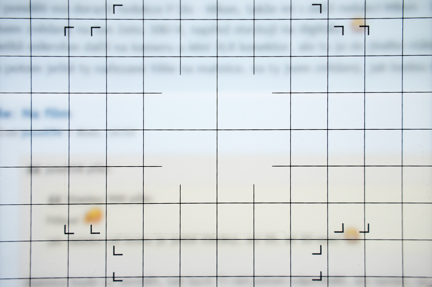

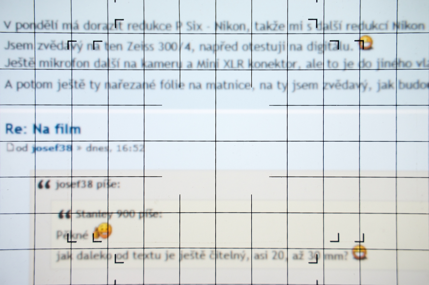

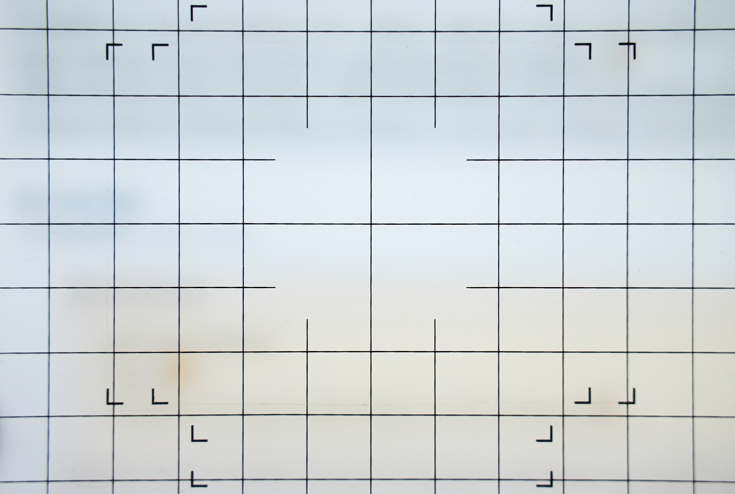

Příspěvekod Stanley 900 » 19 čer 2020 21:31
Myslel jsem, jak daleko od předlohy, je ještě čitelný, například text pod matnicí.
Když se matnice položí na obrazec, může se skrz ní číst jako skrz běžné sklo, ale už 1 mm od předlohy to bude znát,
a 10 až 20 mm od předlohy by měly detaily zaniknout úplně.
Pokud bude detail čitelný i nad 30 mm, bude vidět i zadní člen kratšího objektivu při zaostření do dálky a obrazy
se budou překrývat s tím promítnutým.
matnice zkušebně - 1 mm, 4 mm a asi 10 mm.
Jedna fólie sice dobře ukazuje, ale nehodí se na kratší objektiv, protože je průhledná, místo aby byla jenom průsvitná,
tak je málo kontrastní. :-)

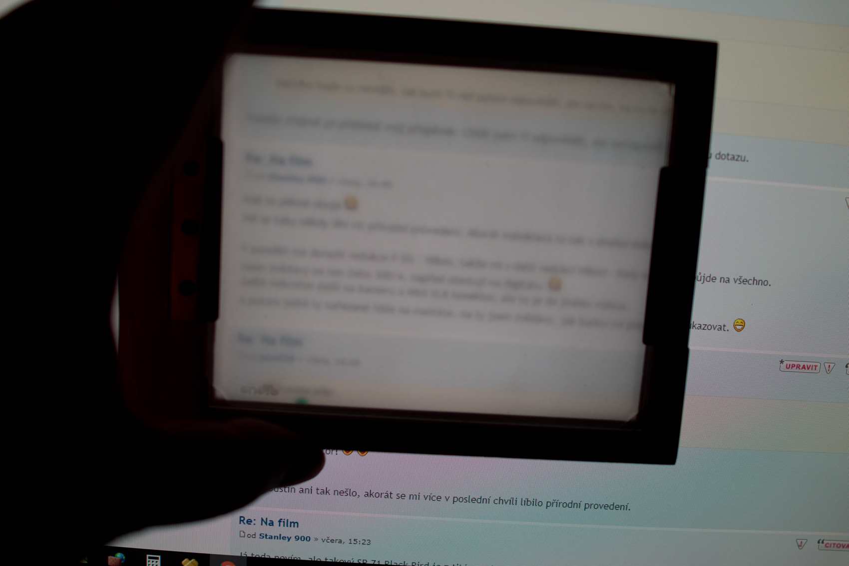

Už rozumím.
Tady je matnice položená na displej monitoru. Blíž jít nemůžu, musel bych jí rozebrat. Je to v podstatě její pracovní vzdálenost, neboli přesně 5 mm. Stejnou vzdálenost má od dosedací plochy kazety rovina filmu.
Matnice není profi. Je vybroušená na skleněné destičce síly 2mm karbidem křemíku o zrnitosti 400.
Ponechal jsem na snímku i okolí matnice, abys mohl porovnat, jak moc tlumí světlo.
Je tam i fresnelka, ale ta to zřejmě neovlivňuje.

Super :-)

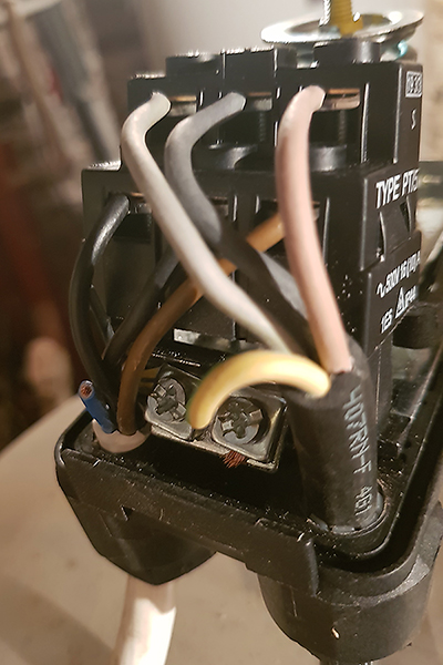

Teda to bych nevěřil jak mě takový "hloupý" tlakový spínač potrápí.
Ohnisková vzdálenost: 4.2 mm
Model: SM-G955F
Měnil jsem za nový, kdy starý už bez poklepání dost často nechtěl spínat a nový jsem zapojil přesně jako ten starý. A ono nefachčenko. No nepodělal jsem to při rozdělávání novyho? Nakonec jsem si toho všiml, ale byla to teda otrava.
V balení pidiobrázek, ze kteryho to nebylo poznat. No rozšrouboval jsem ho nejdřív zespodu, protože sezhora "plastový šroubek" vypadal jak trimr na regulaci a ne na otevírání. A když jsem to zjistil, že přece jen se kryt oddělává "trimrem" sezhora (stejně jak byl u staryho klasický šroubek pro oddělání krytu), tak jsem všechny šroubky vrátil, ale samotný spínač fází "vyskočil" a utáhl jsem ho vyskočený, takže byl zešikma. Kontakty tak díky tomu byly v nějaké mezipoloze, která jen vyhazovala motorový jistič. Ještě že stačilo jen zase rozšroubovat a upínací capky tlakovyho spínače přesunout do správné polohy pod plech.....
Příspěvky: 4708
Re: Na film
Příspěvekod josef38 » 21 čer 2020 05:04
Hlavně že chodí! (n)
Mě spíše udivuje, že u levého kabelu je odcvaklá pracovní nula ( modrý ) a přitom ochranný vodič nevidím ( zelenožlutý ).
Re: Na film
Příspěvekod Luisifer » 21 čer 2020 08:18
Zelenožlutý tam vlevo zapojený je, pod šroubkem vlevo. Asi aby se dodržely barvy, tak se z použityho káblu na jednu fázi nepoužil modrý (zůstal nezapojený), ale použily se dva černy, a to je pěkná otrava, aby se náhodou nepřehodily fáze.
Příspěvky: 4708
Re: Na film
Příspěvekod josef38 » 21 čer 2020 11:10
Luisifer píše:Zelenožlutý tam vlevo zapojený je, pod šroubkem vlevo. Asi aby se dodržely barvy, tak se z použityho káblu na jednu fázi nepoužil modrý (zůstal nezapojený), ale použily se dva černy, a to je pěkná otrava, aby se náhodou nepřehodily fáze.
Luďku, to je ale v pořádku. Fázový vodič je vždy barvy černé nebo hnědé! Pracovní nula je vždy modrá a ochranný vodič je vždy zeleno-žlutý. To je jedno, že jsou u dvou fází dva černé a jeden hnědý. Když bys chtěl otočit fáze, tak Ti toto označení stačí a k ničemu jinému to nepotřebuješ.
S tímto nás trápili v elektrárnách každý rok při zkouškách z "padesátky", kterou jsme k naší profesi mít museli. Takže to bohužel nešlo nijak okecat.
Toho ochranného vodiče ( zeleno-žlutý ) za kabelem jsem si nevšiml.
A jedna kontrolní otázka. Proč se nesmí na drátu z plného vodiče dělat očka pod šroubky, pro jeho přichycení na svorkovnici. Proč musí být z vodiče jen stažená izolace a vodič musí zůstat pod šroubkem rovný?
