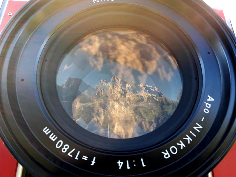

Trochu větší objektiv pro trochu větší foťáček.

Škoda, že jen f/14. Tak f/4, to by byl teprvá macek. :)

Příspěvekod Luisifer » 16 čer 2020 07:10
Zkusil jsem mrknout, a jestli našel správně:
https://www.thephoblographer.com/2018/0 ... 80mm-ebay/
tak prý má 2300 mm obrazový kruh. Slušny. :)

To jo, ale znamená to na výpravu s tímto zařízením si najmout několik šerpů. A to už se sakra prodraží. ;)
Ty velké kamery využívají hlavně na koloidní proces, kde se nenechají dělat kopie a každá fotka je originál ( navíc stranově převrácený pohled ). Asi bych tomuto nepřišel na chuť, už jenom proto, že se takovým postupem příšerně zas*rou kazety.

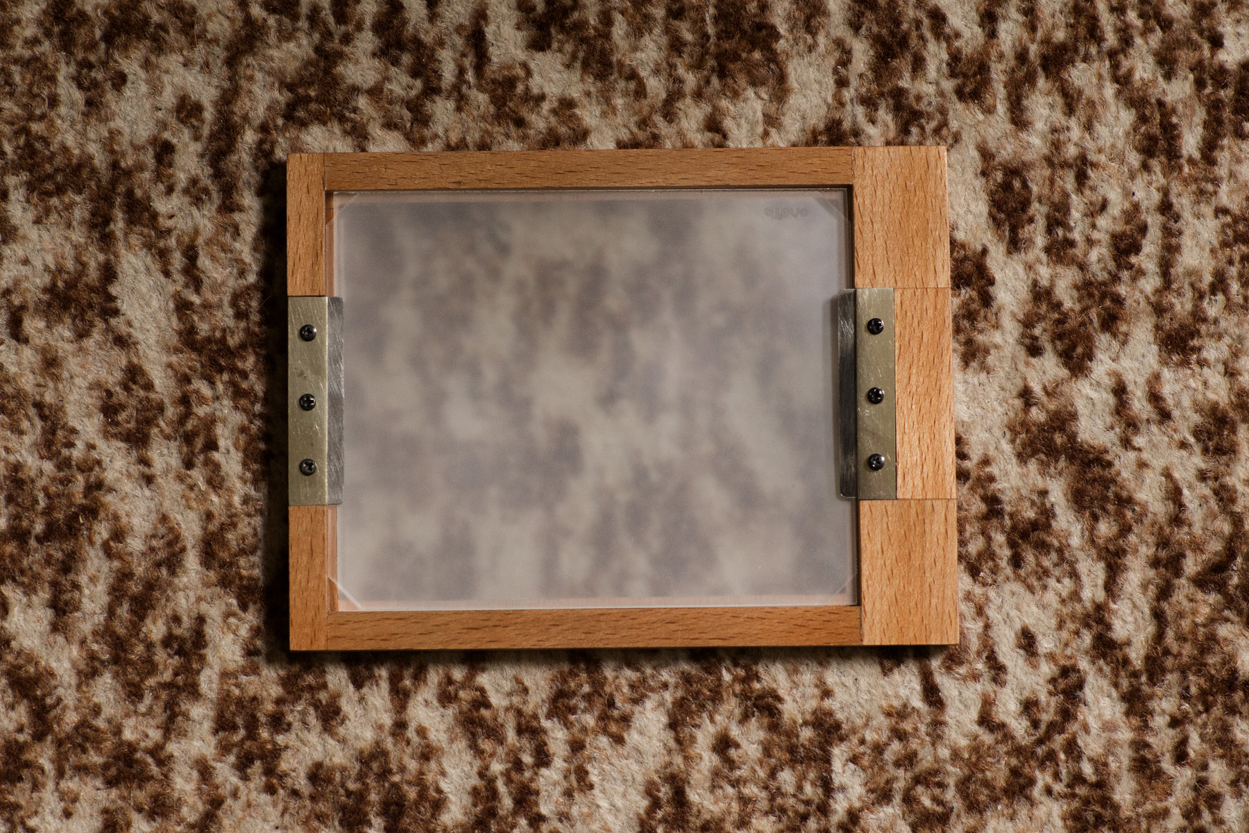

Tak už aby můj dvorní sklenář nařezal sklo, já ho vybrousil a matnice s novou fresnelkou je hotová.

Příspěvekod Stanley 900 » 17 čer 2020 08:42
Pěkné (n)
jak daleko od textu je ještě čitelný, asi 20, až 30 mm? :-)

Příspěvekod Luisifer » 17 čer 2020 09:06
Čím mléčnější, tím z menší vzdálenosti ani brýle nepomůžou. ;)
Ale na fotu, o kterym je řeč, tuším, že ještě ona matnice chybí.
(Jde jen o fresnelku a rámeček)
Příspěvky: 4708
Re: Na film
Příspěvekod josef38 » 17 čer 2020 10:44
Jasně! Matnici ještě nemám, však jsem také psal, že mi sklo teprve má dodat můj dvorní sklenář.

Příspěvekod Stanley 900 » 17 čer 2020 11:11
Myslel jsem sestava matnice potom, jak daleko je čitelný detail. Ideál je tak 20mm, potom už u 50mm je vidět skrz matnici
zadní člen objektivu. a tak je obraz na nic :-)
Jasně že je na obrázku fresnelka bez matnice, to je poznat skrz :D

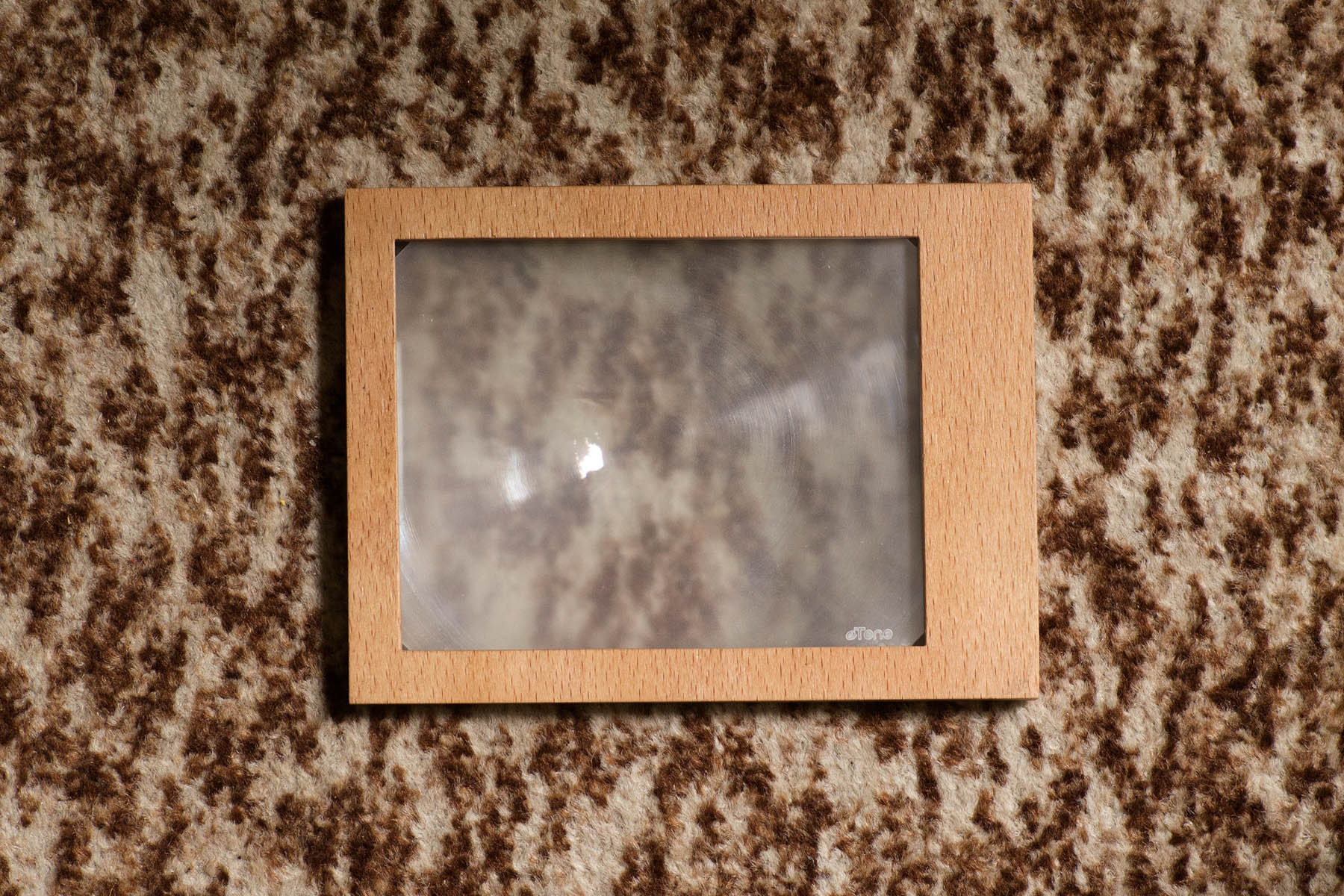

Příspěvekod josef38 » 19 čer 2020 14:10
Nakonec vše dopadlo jinak. V hnědém byly nějaké menší chyby a než držák matnice upravovat, tak je rychlejší postavit nový. Nakonec se mi přestala líbit i barva rámečku. Není nad přírodu! :-)
Matnice není pro tento rámeček, je menší, bude jiná, jen co budu mít správné sklo.
