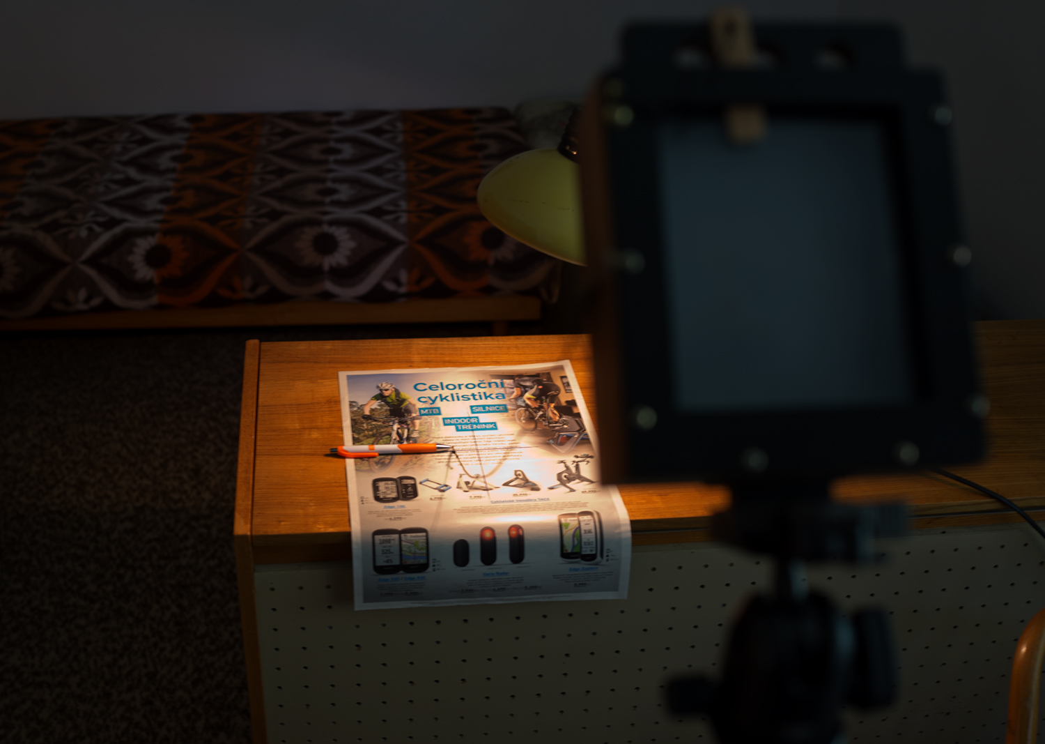

Stanley 900 píše:Zajímavé. Tím provázkem měříš vzdálenost? :-)
Stando osvědčená metoda v případě, že je málo světla.
Objektiv nastaven na maximální výtah. Vzdálenost fotografovaného objektu je potom v mém případě necelé dva metry.
Potom se přímo nabízí při tomto nastavení zjistit si přesně zaostřenou rovinu na šikmo položených novinách podle zaostřených řádků na matnici. Navíc v tomto případě může být tato předloha řádně nasvícená. No a zbývá jediné, na provázku přichyceném k fotoaparátu si v tomto místě udělat uzlík.
Při fotografování potom stačí jen uzlíček na provázku nastavit poblíž oka fotografovaného a je vymalováno.
A jak je patrné z výřezu fotky, toto primitivní měření funguje obstojně.
Prozradíš, jak funguje tento dálkoměr? Dík.

Jen by mě ještě zajímalo, jak chceš použít jeho údaj při nastavení objektivu, když s ním změříš přesně vzdálenost? Nebo jinak, k čemu Ti bude číselný údaj vzdálenosti? Jen se ptám. (n)
Re: Na film
Příspěvekod Stanley 900 » 14 čer 2020 16:55
Na plný výtah v rámci možností Tvého výrobku, takže ne ještě vyloženě makro, ale i tak už se projeví ztráta světelnosti oproti
základní světelnosti, která je při zaostření "na nekonečno" :-)
To je jednoduché s dálkoměrem.
Protože je měření v řádech jednotek metrů přesné na milimetr, ( do třech metrů určitě a pak na tom nějakém milimetru už nezáleží
při delších vzdálenostech vzhledem k ostření objektivů), tak se s ním nechá přesně "ocejchovat" objektiv a udělat si stupnici.
Ta bude opravdu odpovídat. A když si uděláš stupnici dostatečně hustě "očárkovanou" na bližší vzdálenosti,
nemusí se potom při rychlejším focení ostřit na matnici, stačí zakomponovat a přesnou vzdálenost naměřit a nastavit během
několika málo sekund na konkrétní bod. Třeba i za šera.
Stačí dobře vidět na čárky ostření objektivu, nebo posunu desky, to už je jedno. :-)
Do 40ti metrů mám vyzkoušeno i venku a tam už na milimetru stejně nezáleží :-)
Nechá se s tím zkontrolovat i objektivy už hotové, například jestli odpovídají stupnice objektivů Pentaconu, Flexaretu atd.

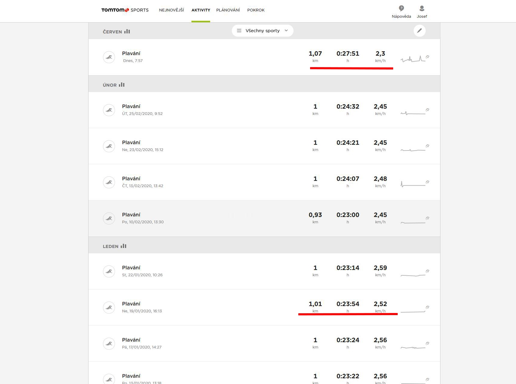

Dnes poprvé od února v Podolí! A výkonnost? Posuďte sami. To má člověk z toho skoro čtyřměsíčního povalování na gauči, když veškerý pohyb byl jen mezi gaučem a ledničkou. Musím trochu na sobě zapracovat, takto by to dál nešlo! (y) (y)
A váha? Opět nad 80 kg. Fuj!!!! (y)
Re: Na film
Příspěvekod Stanley 900 » 15 čer 2020 09:31
Gratuluji k výkonu a k váze. Máš o 70 metrů víc, tak čas odpovídá. :-)
