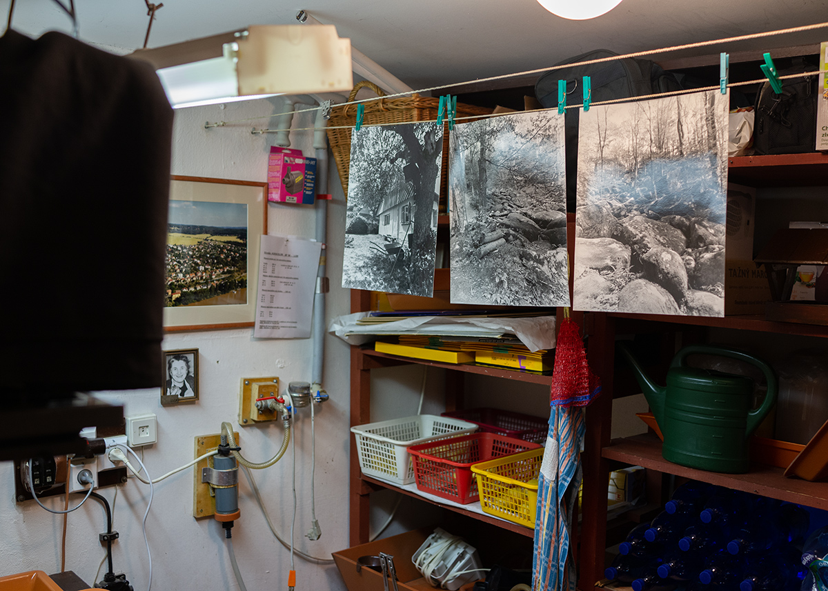

První poznatky z práce se zvětšováním s 4" x 5" jsou ty, že to není taková brnkačka jak jsem si myslel. Především musím používat u Grandagonu centerfiltr, protože na fotce na papíře je úbytek světla do krajů znát mnohem více, než na monitoru. Dále musím lépe utěsnit mou bedýnku, aby neunikalo falešné světlo. Ale na první pokus jsem celkem spokojen.
Fotka je pouze ilustrační, zatím jedu na staré papíry, které jsem doma ještě vyštrachal.

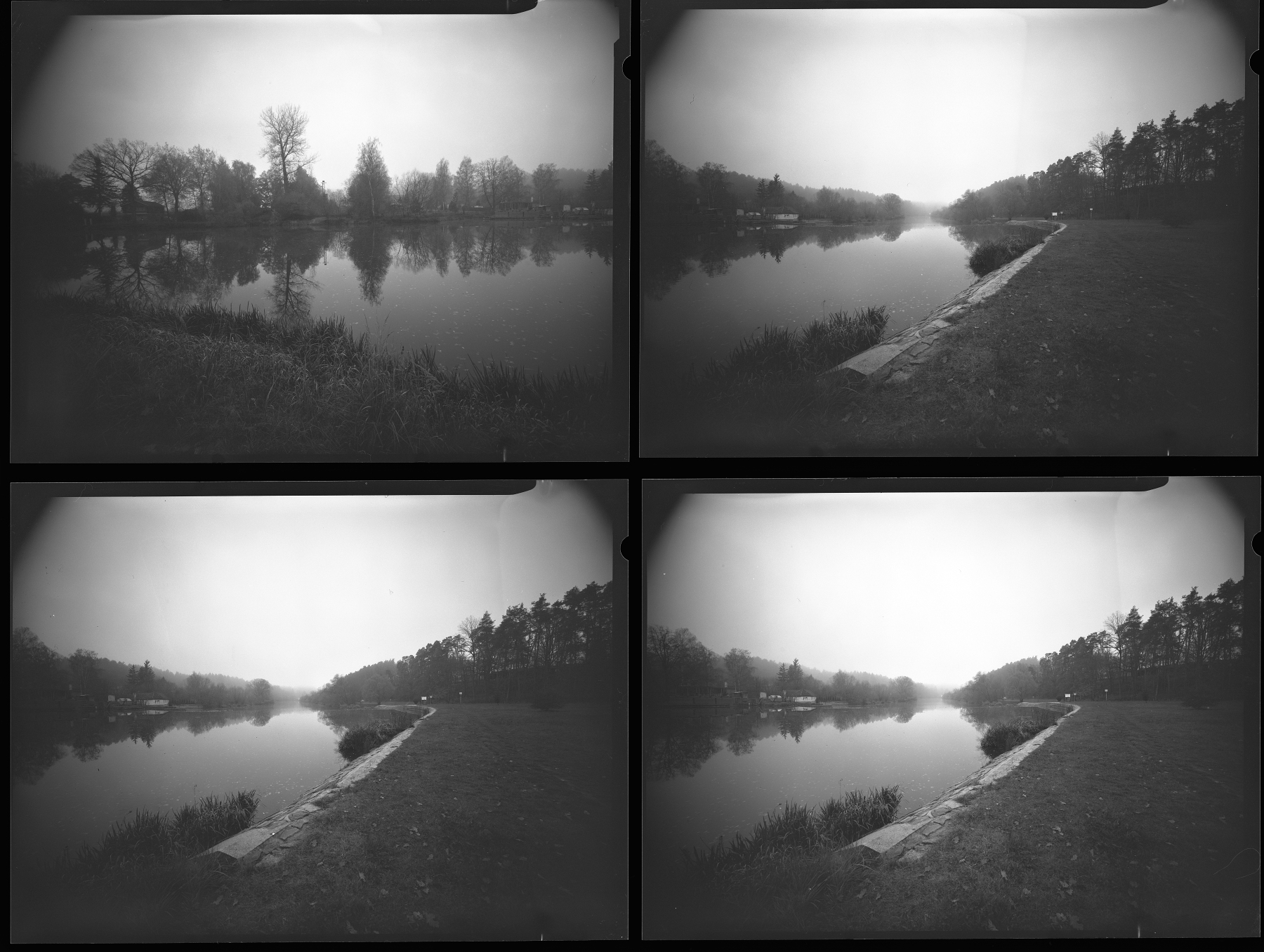

Příspěvekod Stanley 900 » 11 lis 2019 13:14
Nééé, tentokrát nemůžu napsat, to, co říkal Kroupa starší soudruhovi manželovi Týfové: Ano, rozumíte tomu velice dobře... :D
Jsou to planfilmy 9x12, jedině na nich se to nechá seřídit, protože do svitku se to vejde bez seřízení :-)
Náhled skenování čtyřech najednou a ty jednotlivé sem dané, jsou z toho výřez.
Není to tedy zatím skenované po jednom, takhle se do toho promítnou i ty černé mezery a okolo, celkově na jasu a kontrastu.
Ale je to záměrně na porovnání jedním skenem, různé clony a expozice u těch třech podobných. :-) I ostření je jinam na každé.
Bez centrfiltru je to. Evidentně na třech podobných to chtělo objektiv naklonit nahoru a u té přes řeku je zase k jedné straně nakloněný.
Ono je to asi o půl otáčky matky M5, ten rozdíl.
Po vystředění by měly bez filtru rohy skoro vyjít na menší ořez z 9x12 a s filtrem ještě chci vyzkoušet, jestli a o kolik zasahuje do 9x12 velikosti.

Já jsem na svém zvětšovacím zařízení provedl razantní řez. Podstatně jsem na výšku bedýnku zkrátil a využil jsem na ostření měchu a pojezdu MAGNIFAXu 4. Divím se, že mě to nenapadlo dřív. Snímek přiložím později.

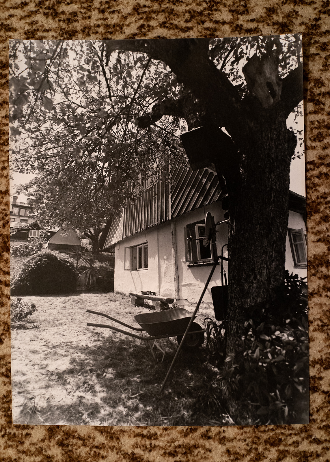

Ale jo, ostřit šlo, ale zbytečně jsem si komplikoval život, když vše šlo vyřešit jednodušeji a elegantněji. Jenže na to jeden přijde až časem. Ale jak jsem už psal, o to je vše zábavnější. :-)
A opět jeden na papíře 30 x 40 cm.

Příspěvekod ODSakEda » 12 lis 2019 11:45
josef38 píše:.... A opět jeden na papíře 40 x 50 cm.
Jen škoda že to nevidím na papíře! Ale opět jen na monitoru :(
(tak jen doufám, že jsi to dobře oscanoval a že mi to monitor dobře zobrazuje 8-) )
Re: Na film
Příspěvekod josef38 » 12 lis 2019 12:16
Edo, není to skenovaný, neb skener nemám a tím spíše tak velký. Je to ofocený Soňákem RX1. Ale to je v podstatě jakési skenování také. :-)
Vloudila se chybička, je to papír 30 x 40 cm.
