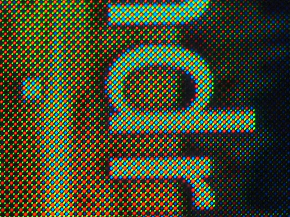

strome: to je bohužel úděl LCD, ale dobře víš, že zatím ani AMOLED displeje nejsou úplně 100%. Nemám sice zkušenost s nějakým vypalováním pixelů (a to jsem měl 2 roky Galaxy S2 a před tím přes rok Wave - oba s AMOLEDem), ale třeba když dám jas na nulu, tak se u S4 vyskytují, resp. problikávají při pohybu na rovných přechodech černé (např v menu) takové tenké fialové kontury, ale při běžném provozním jasu ten jev není.
Cvaknul jsem Amoled displej S4, výřez 1:1

kolego, dokonalé zobrazovadlo zatím nikdo bohužel nesestrojil. Jinak k té aplikaci na senzory, cos mi doporučil - jsou tam dva údaje o teplotě - jeden nevím odkud a druhý u stavu baterie. Dá se nějak poznat, zda je to ze stejného čidla baterie nebo z vlastního senzoru telefonu? Jinak ten barometr, který se uvádí jen v některých apecifikacích, tam mám. Dále tam jsou klasická čidla - světelné, proximity, polohy, gyroskop, akcelerometr, digitální kompas, teplty (?) + barometr

kolego, to vypadá, že AMOLED trpí podobně jako plazma na tzv. DFC (dynamic false contouring). Je to v podstatě posterizace a souvisí to s tím, že displej nedokáže zobrazit dostatečně hladce barevné přechody, pokud se obraz (jas daných buněk) mění a je zároveň poměrně vysoká obnovovací frekvence. Zní to podivně vzhledem k tomu, že máme 10 bit panely... Pokud displej ztmavíš, tzn. rozdíly v úrovních jasu mezi jednotlivými částmi obrazu se ještě zmenší, bylo by potřeba dosáhnout ještě jemnější gradace v jasu a proto posterizace pak víc vynikne. Plazmy to řeší umělým rozkladem posterizace, tzv. ditheringem. Jak to řeší S4, to nevím. Může to být vidět často třeba u pleťovky. Nesouvisí to úplně s odezvou panelu, která je u plazmy a AMOLED řádově vyšší než u LCD, které naopak na DFC netrpí. Pokud je obraz statický, vše ok.
http://spl.snu.ac.kr/images/1/17/C131.pdf
