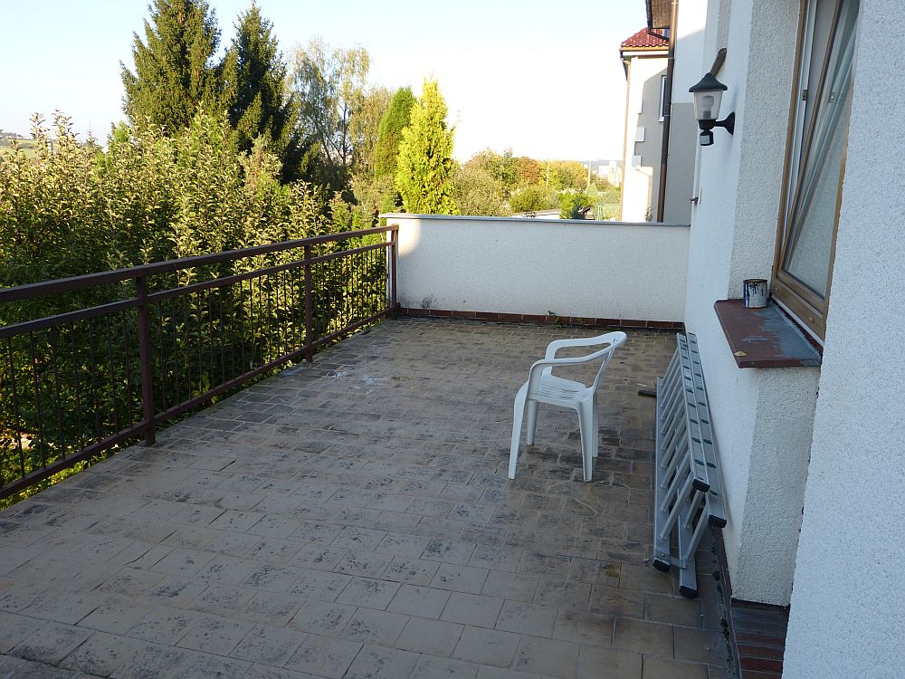

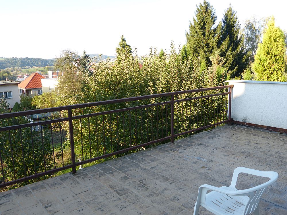

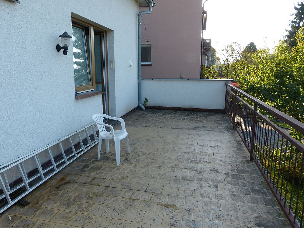

Strome, tady je ta terasa. Je trošku větší než ta tvá (cca 9 x 3 m). Pod ní je ze 2/3 technická místnost. Právě takový plovoucí systém se mi velmi líbí. (n) Neznáš výrobce těch tečů ? Na terase nijak neřádím, takže dlaždice by nikam neujížděly. Ze stran a od domu by byly fixovány.

Nevím, co máte pod terasou za místnost (možná jen sklep), zda není vhodné terasu taky obalit polystyrenem. To by byl ale problém kvůli vstupu na terasu a zábradlí. Co problém, vždyť každá firma by si s tím poradila :mrgreen: Bez polystyrenu bys ty terče možná použít mohl, to musíš promyslet sám. Ty terče jsou nastavitelné, lze nastavit jejich výšku.

Díky, Strome. Pod terasou je v podstatě sklep. Původně jsem chtěl již před 15 lety, aby dali polyš jako předposlední vrstvu a na to dlaždice. Oni udělali železobetonový strop, na něj vrstvu polyšu a další vrstvu betonu, térák a zase beton a do něj natlačili dlažbu. Beton nasákl vodou a v zimě zmrznul. Myslím, že bych velkou část mohl recyklovat na štěrk :mrgreen: :cry: Takže bych se vlastně dostal na térák. Ten by šel vyspravit a na něj položit ty terče. Možná by i ten polyš nebyl na škodu, byla by lepší tepelná izolace. Barák bychom měli stejně zateplit, abych mohl dát na fasádu velké Áčko :mrgreen: Třeba to pak naláká toho medvěda, co se kolem potuluje a zazimuje u nás :mrgreen:

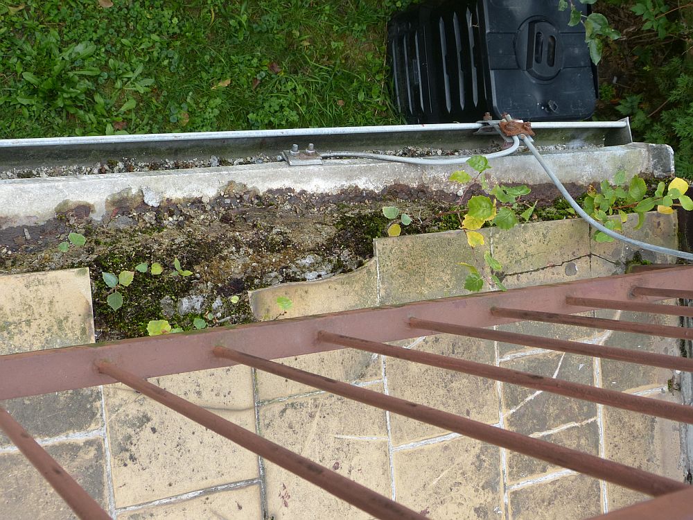

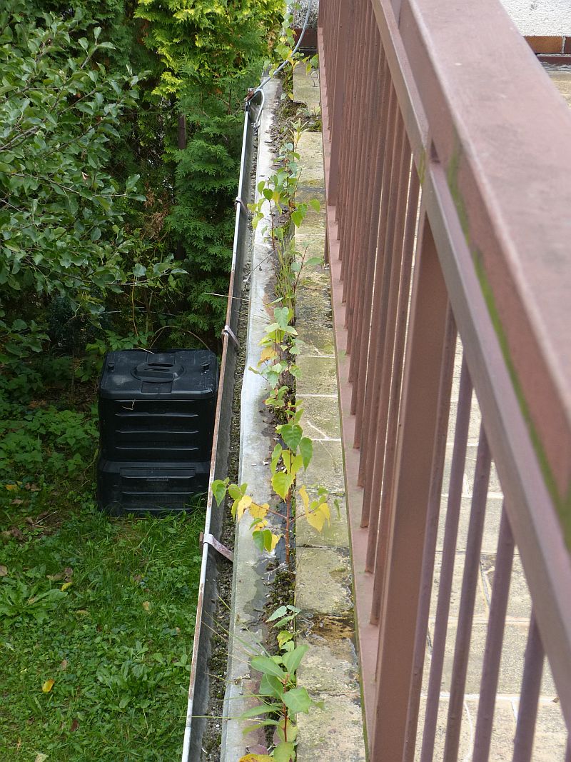

Kolego, já spáry nemám poškozené. Jen dlažba je popraskaná, v krajích se pod ní zcela rozpadá beton a vyplavuje se pojivo a zanáší rýna. Ta je už vyhození, protože je díravá. Jinak nevím, zda bych použil na terasu broušenou dlažbu, protože bych měl strach, že to bude na mokru děsně klouzat. Sněhu na terase bývá také dost.

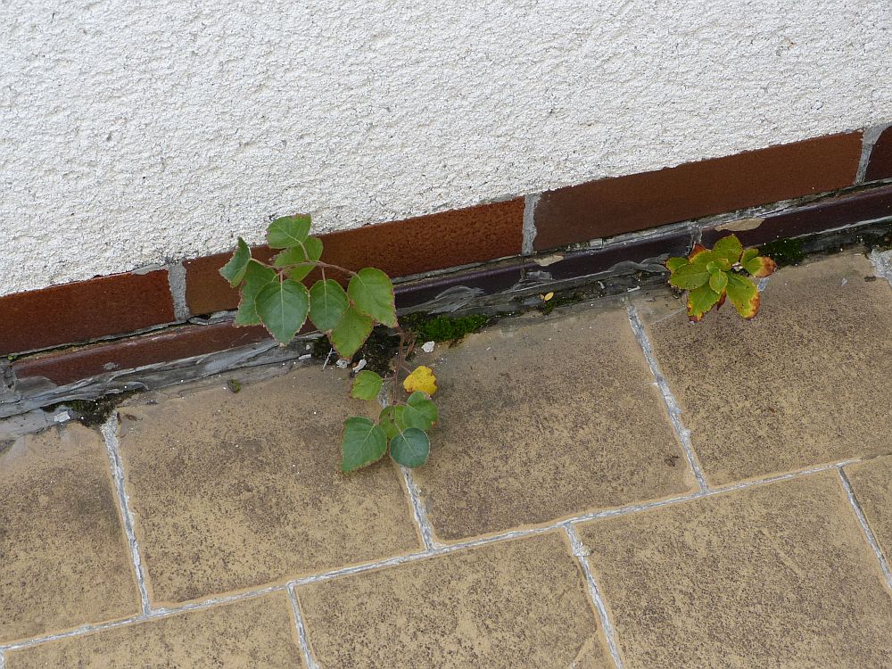

Strome, myslíš, že ti tam žádný strom nevyroste ? Stačí jedna vzdálená bříza. My máme na terase celou březovou alej :cry: Bříza je cca 100 metrů od domu.
