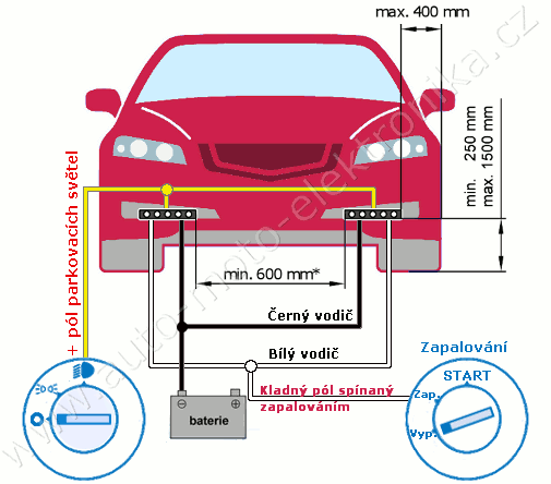

Příspěvekod kalous » 13 kvě 2016 16:10
Správné zapojení přídavného denního LED osvětlení je
když se světla rozsvěcují automaticky po zapnutí zapalování (nastartování motoru)
a zhasínají po jeho vypnutí nebo při rozsvícení obrysových světel.
