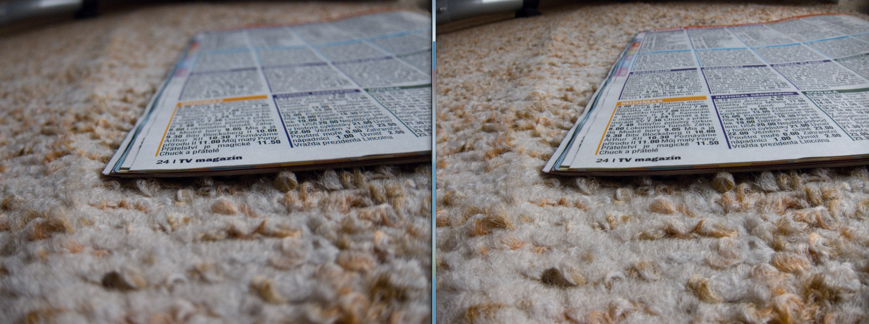

Příspěvekod fabikp » 30 čer 2013 06:54
Přikládám dvě stejné fotky z Canonu S90, jedna s clonou 2,2 druhá 7,1. Rozdíl v hloubce ostrosti je vidět docela zřetelně. Že to někdy vidět není, je podle mě tím, že při této velikosti (malosti) čipu a skutečné ohniskové vzdálenosti je hloubka ostrosti tak veliká, že její změna při různé cloně je vidět jen při zaostření na hodně krátkou vzdálenost. Pavel
