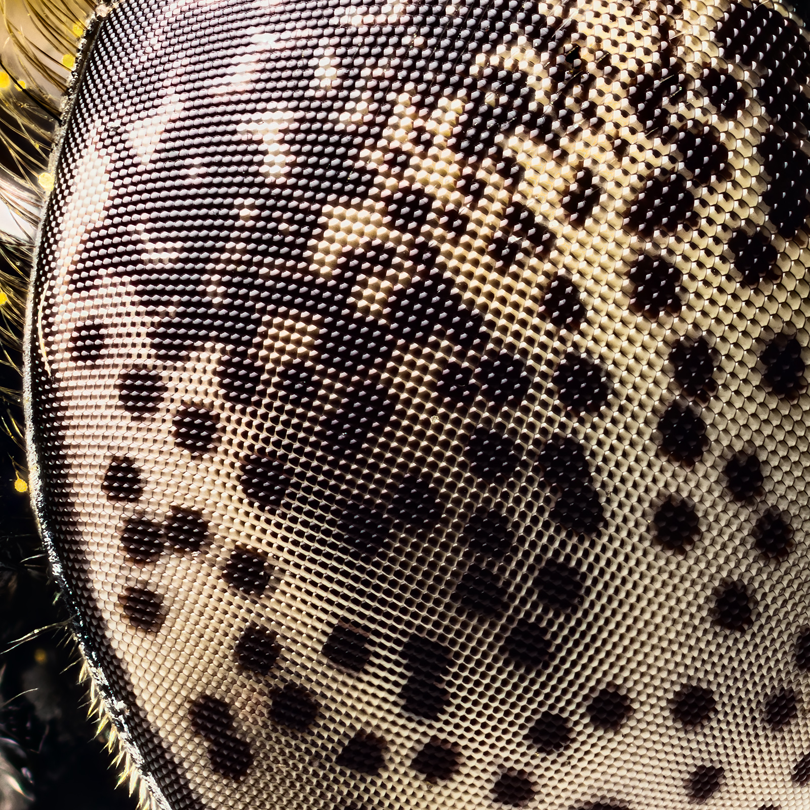

Jeden hodně velký výřez mrtvolkový při makru 7:1...

Nicméně při větším zvětšení velký problém se zrcadlením světelného zdroje a objektivu.
Proti tomu zatím nikdo nic kloudného nevymyslel... :(

Konvexní povrch s reflexivní konvexní substrukturou :) tak jak u jinyho, fotit z co největší vzdálenosti?
Ale jinak řeší to se mi zdá docela dobře elektronový mikroskop, tam sem zrcadlení elektronovyho zdroje neviděl :ugeek:

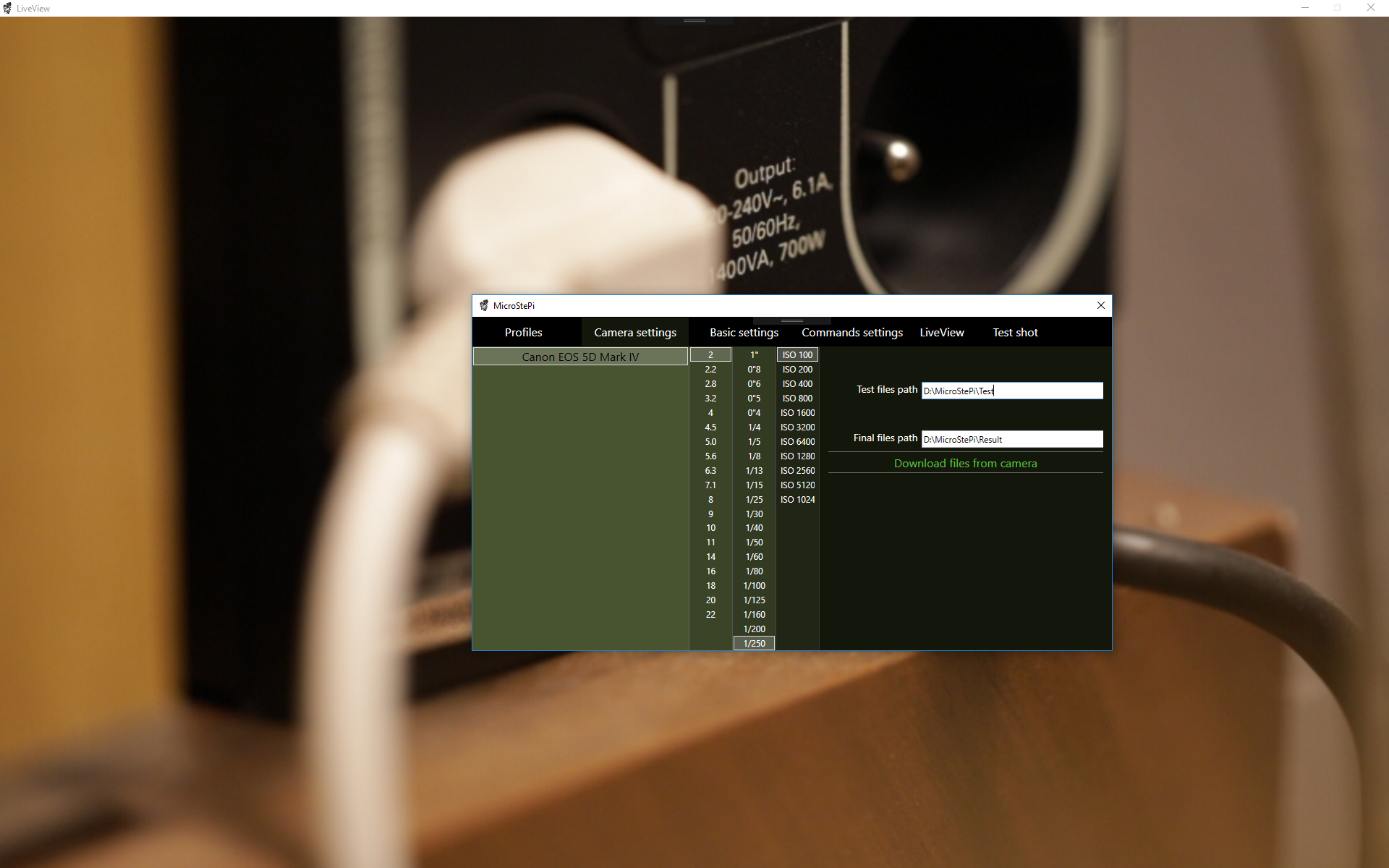

Tak už sem trošku kupředu posunul i stav widlácké WPF apky s využitím Canon SDK. Takže už mi fachá detekce foťáku a nastavení expozice, pak funguje i LiveView (viz. screenshot) a při stisku cvaknout testovací snímek už ukládám do adresáře zvolenyho pro testovací snímky.
(Aneb při testech se bude výsledek rovnou stahovat na disk, ale při samotnym profocování scény se automaticky přepne na záznam jen na CF/SD kartu a stažení kopy souborů na disk bude potom ručně tlačítkem. Důvod je ten, že na kartu je to rychlejší než na disk a při profocování by to nestíhalo přes USB/wifi přenášet do PC a profocování by pak po zaplnění bufferu selhalo.)

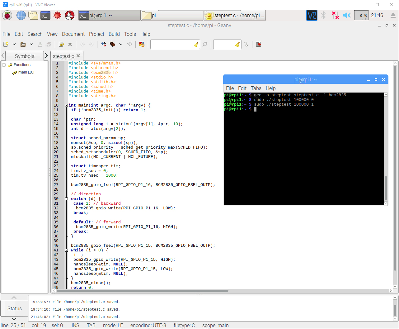

A jinak po dnešku výsledek zatím vypadá takto. Už krokuju dopředu a dozadu. Teď ještě dva argumenty, rychlost a akcelerace a bude hotova jedna část (jedna céčková apka). V druhé se ta první část bude volat při příchodu příkazu přes REST. Tu teprvá budu muset dodělat, a pak už bude osa opět samostatná. Aneb jakmile zapnu napajení, tak se malina sama připojí na wifi a budu ji moct přes wifi opět ovládat...

Sem s tím zas trochu pohl. Aneb po ztrátě prográmků, když už to píšu znova, tak ať je to lepší jak minule. Předtím sem natvrdo dělal pauzy mezi pulzy otáčejícíma motorem. Ale všechno něco trvá, a tak se to po několika tisících krocích začíná docela rozcházet s realitou.
Navíc je v dokumentaci k driveru ( http://www.cncshop.cz/PDF/M542.pdf - 10. Sequence Chart of Control Signals) doporučovaná nějaká prodleva před nastavením směru otáčení a samotnym krokováním, tak to sem tam taky přidal. No snad to bude košér nakonec aj docela. :)
