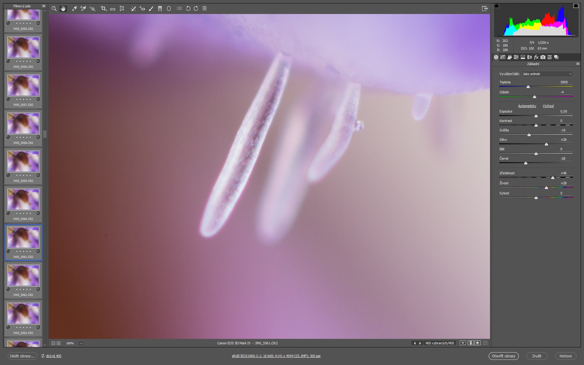

Příspěvekod Luisifer » 04 dub 2017 15:39
A jeden printskrýn, když už jede export do TIFF, jak to vlastně vypadá v rámci jednoho snímku před složením...

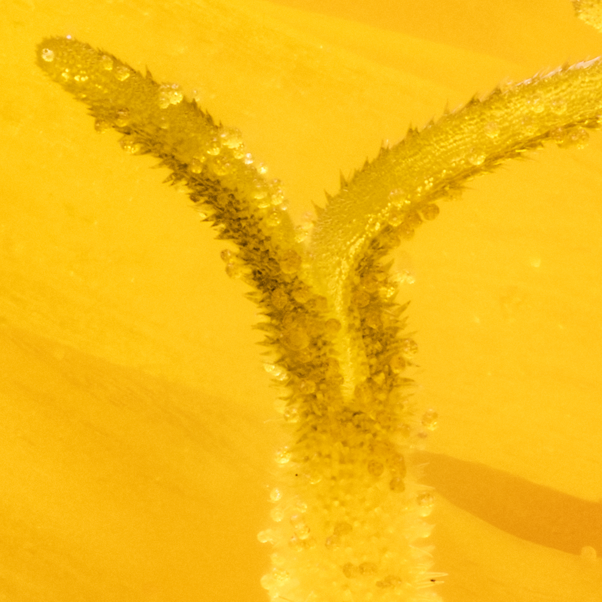

Příspěvekod Luisifer » 17 dub 2017 19:07
Tak jsem na pampelišce zkusil přidat jeden rozměr. Výsledek z 4x450 snímků při zvětšení 5:1 ručně posouváno do strany (foceno na výšku).
Plny rozlišení je něco málo přes 9000px na šířku po ořezu na 3:2.
Výřez 1:1 z oblasti levyho horního rohu.
Ohnisková vzdálenost: 65 mm
Model: Canon EOS 5D Mark IV
Příspěvky: 4743

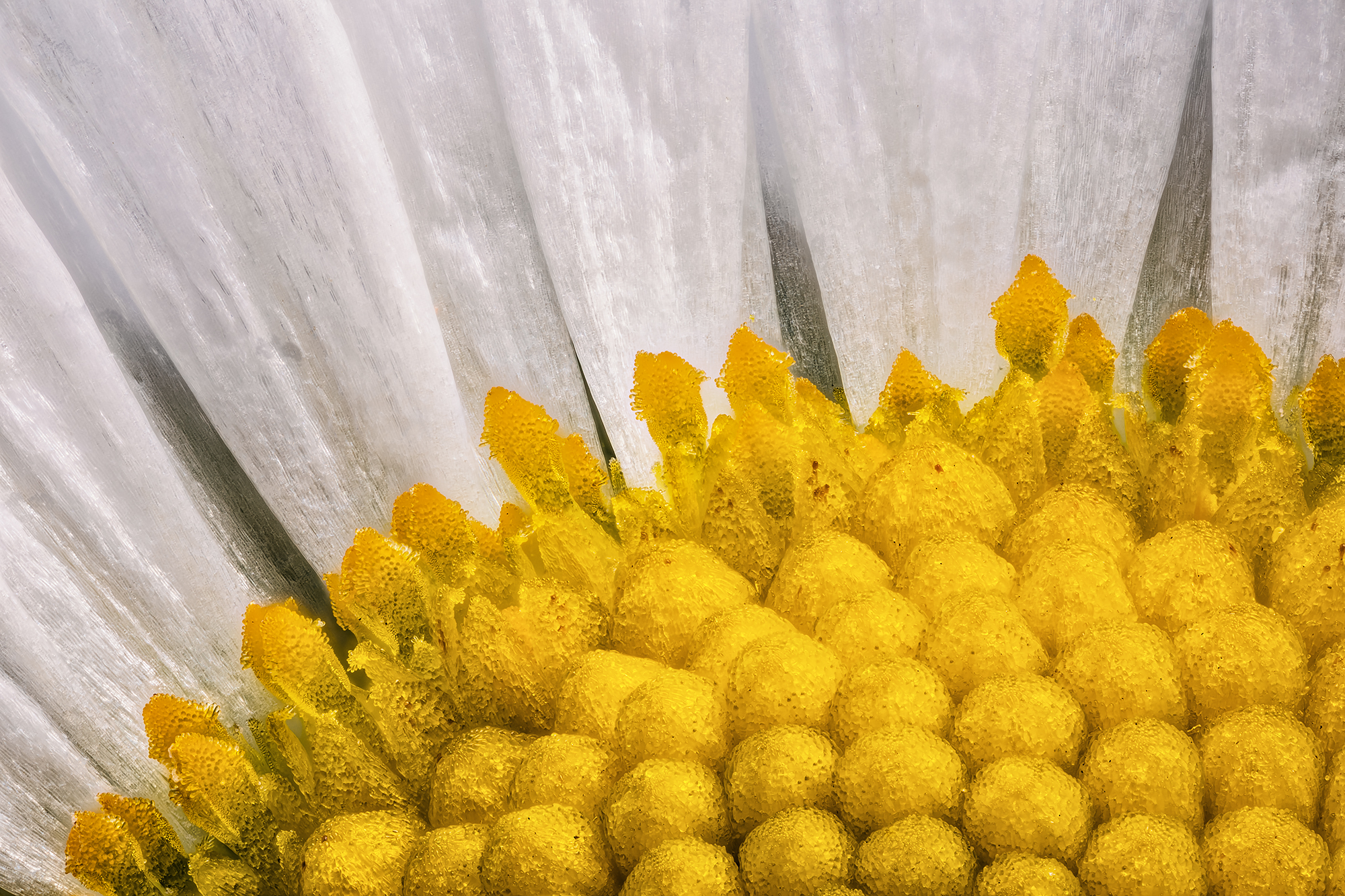

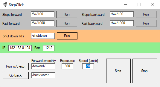

Re: 3D makro
Příspěvekod Luisifer » 18 dub 2017 13:52
A trochu sem se vyblbl na sedmikrásce, když sem konečně rozběhal na Raspberry Pi 3 všechno tak, abych ho mohl jen zapnout a vypnout a nemusel chodit na vzdálenou plochu a aj trochu pozměnil řídící apku. Teď už v ní chybí jen využití Canon SDK...
Použití blesku: No flash function
Příspěvky: 4743

Re: 3D makro
Příspěvekod Luisifer » 19 dub 2017 05:32
No na stěnu velikosti A4 by to jestě vešlo. :)
Mi to furt nedělá problémy při hentononc rozkliku:
download/file.php?id=101788
download/file.php?id=101746
Jinak krom toho furt ještě nezakomponovanyho SDK, kde bych chtěl přihodit liveview, nastavení expozice, testovací naexponování a volbu ukládání SD/CF/PC (při rychlym běhu to nestíhá do PC, takže tam bude navíc natvrdo přenastavení na zvolenou SD/CF, aby nedošlo k tomu co se mi občas stane - že to v EOS utilitě zapomenu teďkon přepnout). Tak krom toho sem si ještě vzpomněl, že musím na malinu přihodit příkaz na stopnutí...

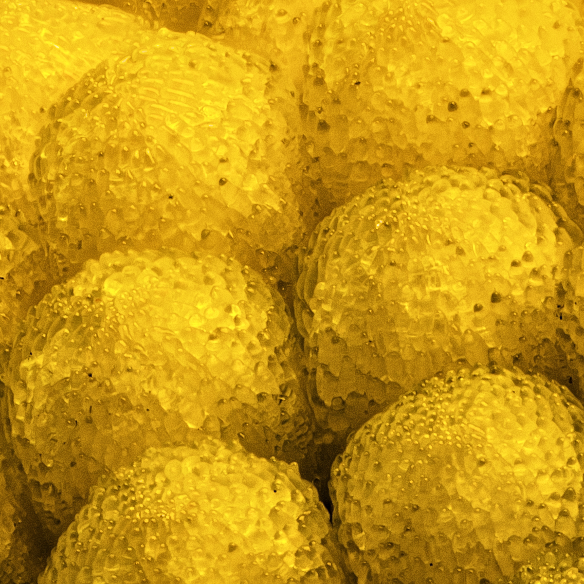

Re: 3D makro
Příspěvekod Luisifer » 19 dub 2017 22:48
CTRL s kolečkem je na nic.
Jinak právě sem rozběhal REST příkaz /stop. Takže teď už zbývá "to nejmenší", přidat vymoženosti z Canon SDK, abych nemusel paralelně používat EOS utility...
A ještě třeba doostřený výžez 1:1 z té sedmikrásky...
Příspěvky: 4743

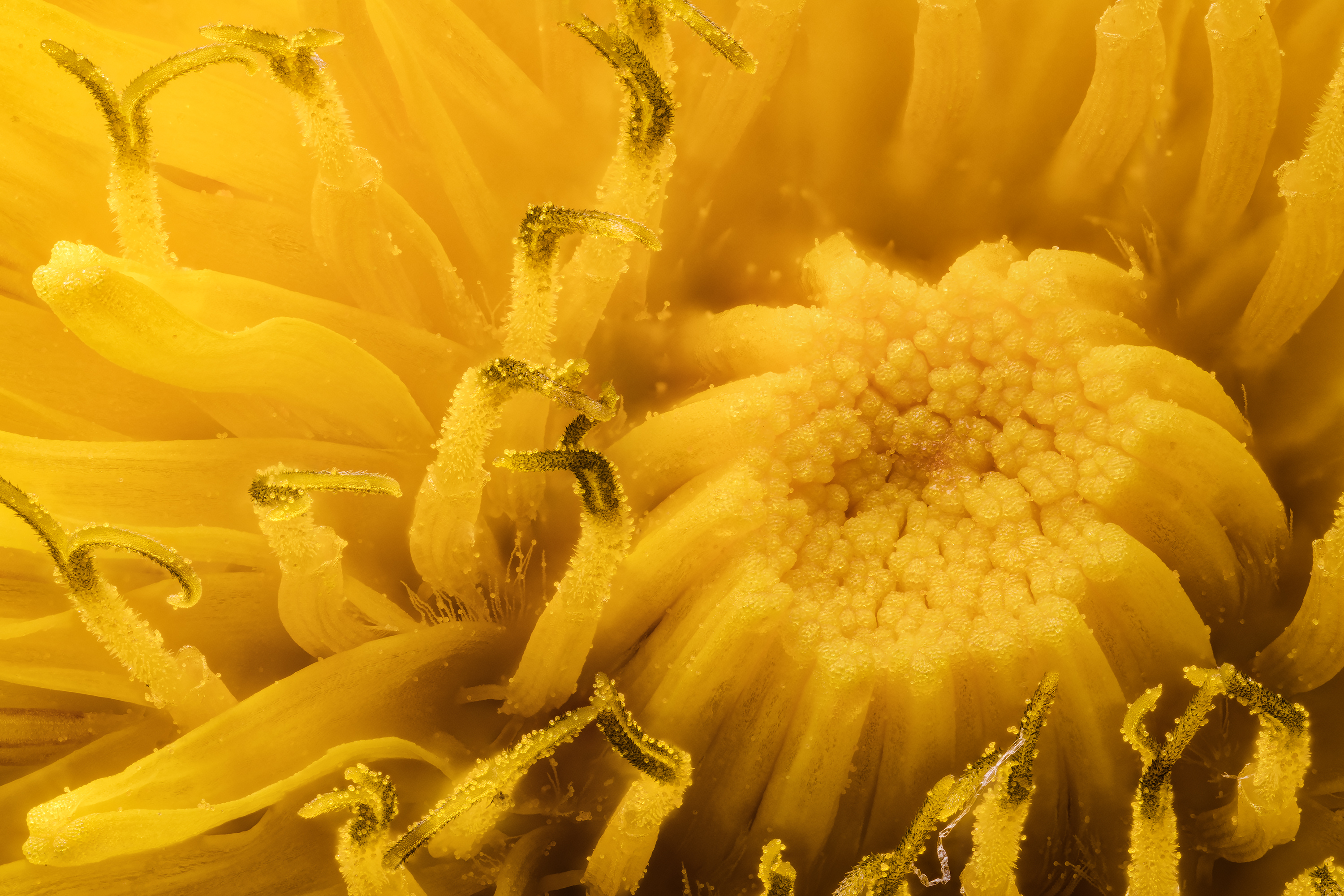

Re: 3D makro
Příspěvekod Luisifer » 24 dub 2017 17:02
A jedna dnešní skládačka 250snímková, 5:1...
hlaváček jarní.jpg (1.11 MiB) Zobrazeno 20311 krát
Příspěvky: 4743
