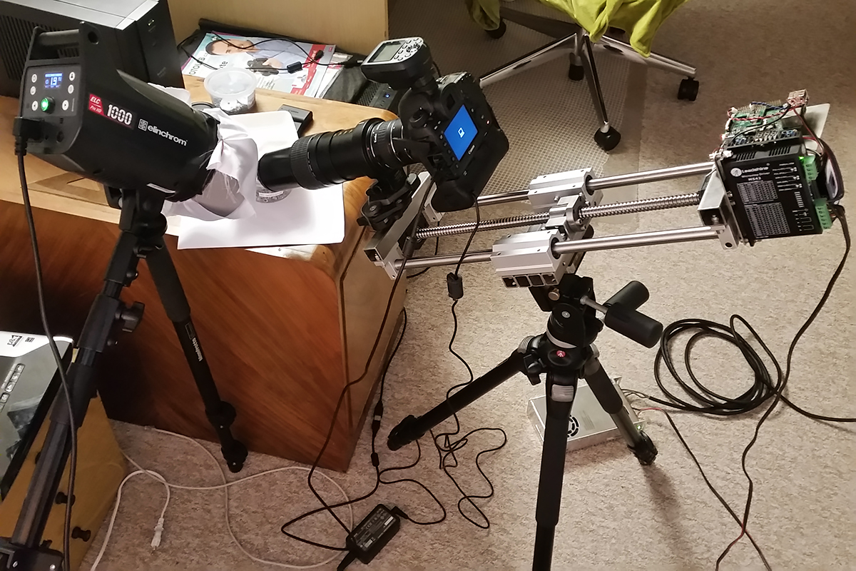

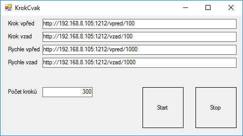

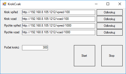

Tak sem právě nahodil pár políček do formuláře. Snad do večera budou i střeva téhle miniaplikace a vyzkouším fullauto. :)

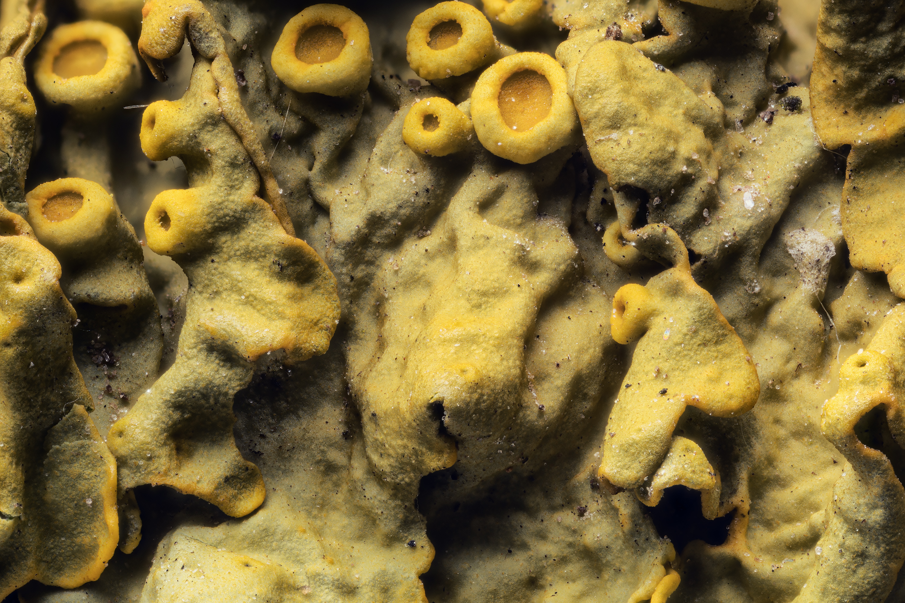

A tak nějak to fachá:
https://youtu.be/KFqQAy6kfbU

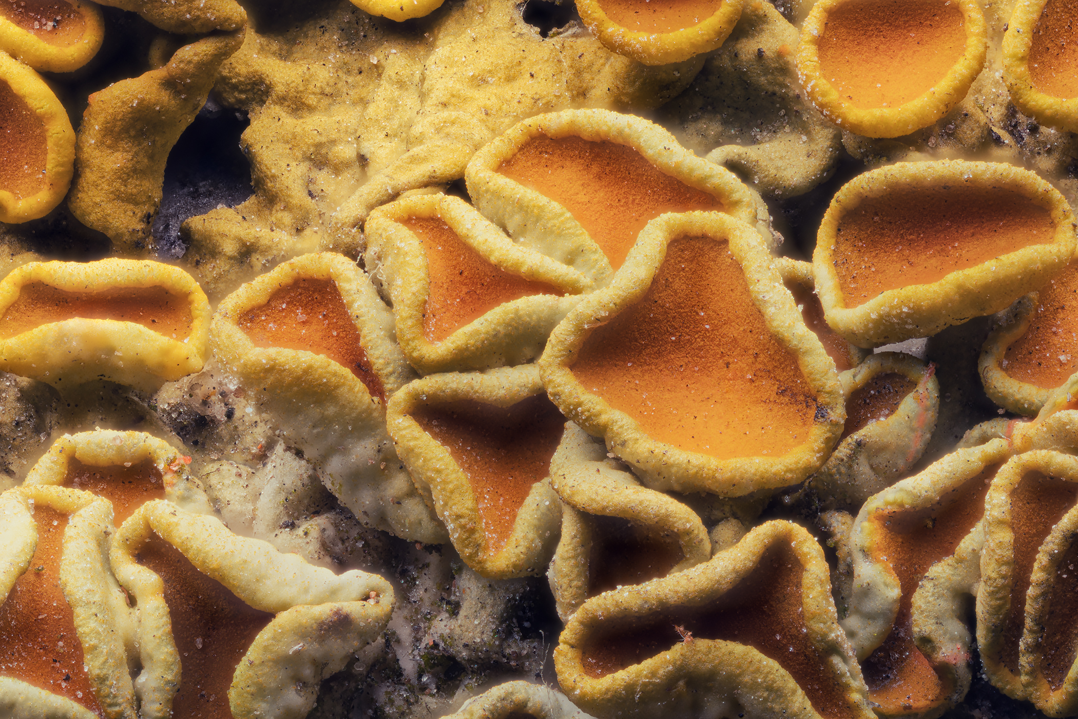

+ výsledek prozměnu tedy opět lišejníkový...
Ohnisková vzdálenost: 65 mm
Model: Canon EOS 5D Mark IV
Použití blesku: No flash function

Ty vo*e, ty jsi šílenec :-)
Moc pěkně se na to kouká, leč pro běžně nadané / nenadané / fotografy je to utopie. A taky tímto / a i Kutilkovými výtvory v oblasti mikro / jsou hranice " makra " posunuty někam k čáře horizontu...
I když v praxi na nějakém živém mrněti si to představit neumím, moc se mi to líbí - s dovolením postnu odkaz klukům vedle na fóru...

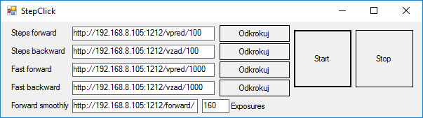

Jo vpoho. V noci sem udělal ještě úpravu na plynulý průjezd (ne posuv - cvak - posuv - cvak - .. jako na videu), kdy bych se měl dostat na jeden snímek za vteřinu (z deseti minut bude pět u 300 expozic ... večer zkusím). A jestli mi projde registrace, tak s Canon SDK bych to měl bez problémů stáhnout na dvě expozice za vteřinu - co by měl i záblesk dát bez zadýchání se. Pak bude tohle projety už za 2.5 minuty...

Tak akorát skládám 160ti snímkový pokus z aktuálního videa:
https://youtu.be/2S93Mr5vLzA
S upravenou apkou na průběžny nafocení:

A pospojovaný výsledek.
Příspěvky: 4726

...výsledek krásný, motivující - až tak, že jsem vyrazil na pár minut v sobotu "brzo" ráno na lišejníky omeletníky :-) ... Vypadalo to na pěkné počasí, větvičky jsem nařezal, došel domů a - zataženo a až do neděle i s deštem. A protože v bytě nemám prostor a musím to vždycky rozbalit venku, bylo po focení - chtěl jsem zkusit nějakou maxpadesátisnímkovku setovým DX reversem jen v sáňkách ... tak uvidíme, jak to vyjde, snad přes týden ...

Luisifer píše:A pospojovaný výsledek.
Luďku, výsledky odpovídají Tvé náročné přípravě! (n) (n)

Tak to nevím, jestli by to vydrželo floridsky podnebí, ale snad se povede vylepšit to co nejvíc. Byl mi schválené přístup k Canonímu SDK, tak se knihovny od nich pokusím zužitkovat (i u aplikace k digitalizační stolici), jen co přijdu na to, jak je korektně používat. :)

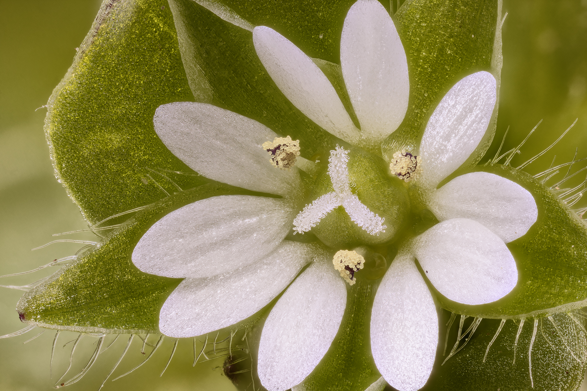

Jeden dnešní pokus žabincový.

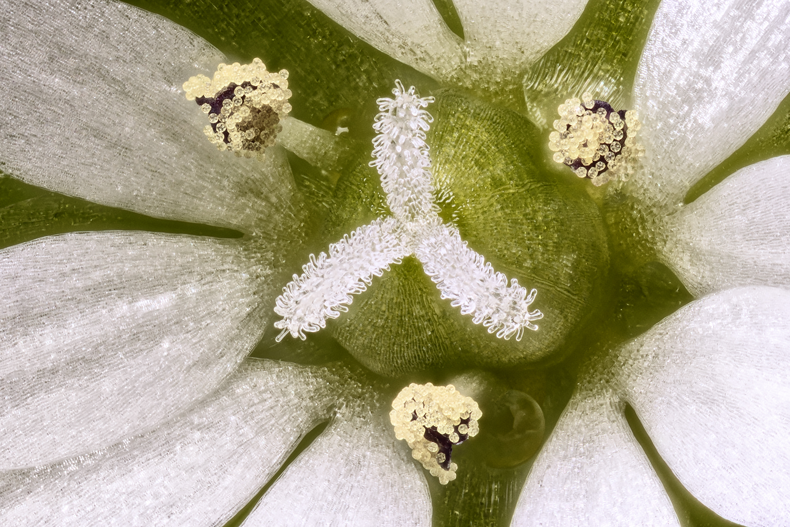

Příspěvekod Luisifer » 02 dub 2017 18:55
A krapec hodně velký výřez a trochu jinak upravený...

... zkušeně... čím to svítíš? Na tvých videích není blesk vidět ...
ladysk
Příspěvky: 437
Bydliště: Hradec Králové
Re: 3D makro
Příspěvekod Luisifer » 03 dub 2017 15:07
Na těch videích je kousek látky přes reflektor. Práskám to se zábleskem Elinchrom ELC Pro HD 1000. Třeba u toho posledního to bylo na 9 Ws, co je lehtačka a záblesk na ten výkon může blikat jak dlouho člověk chce. Nastavitelny minimum je 8Ws a maximální výkon 1045 Ws. Nejvíc sem u těch skládaček použil nějak kolem 30Ws. Víc není potřeba pokud mám záblesk dostatečně v malé vzdálenosti.

Příspěvekod Luisifer » 03 dub 2017 20:16
Jedna dnešní 350snímková prvosenka:
