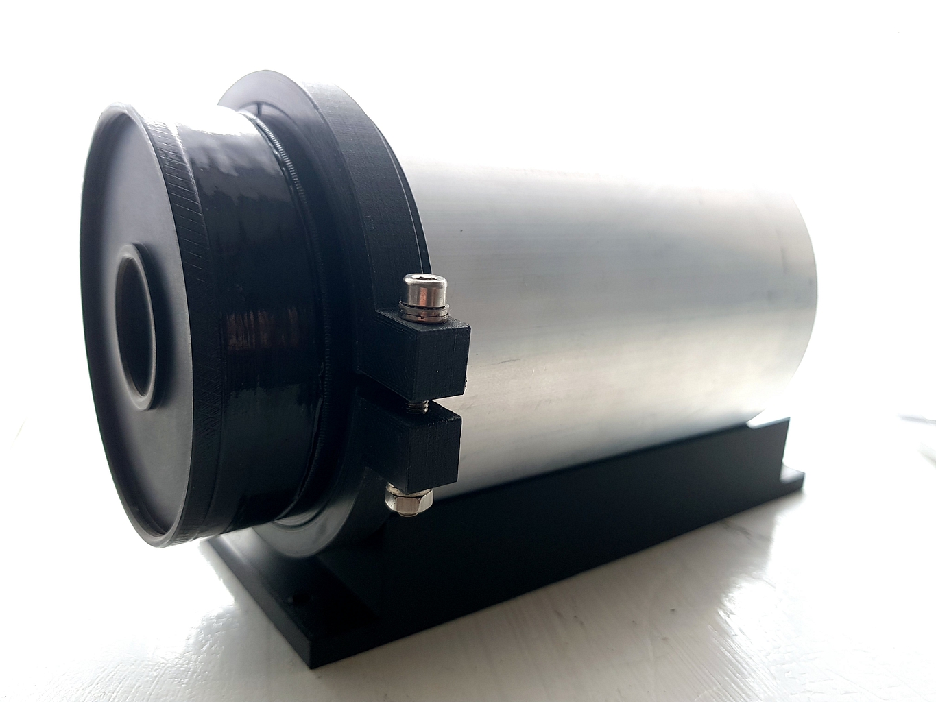

Tak trochu kupředu..... (doufám, že Raynox DCR 5320 Pro A+B bude stát za to)

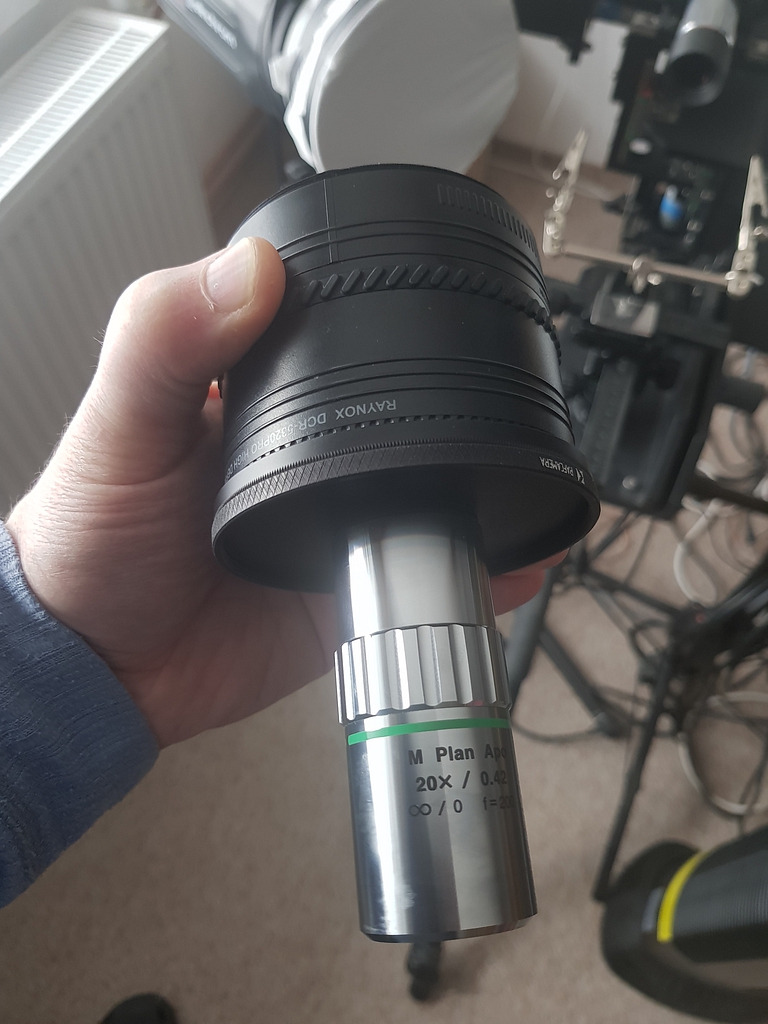

Příspěvekod Luisifer » 06 kvě 2021 18:27

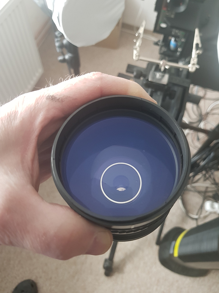

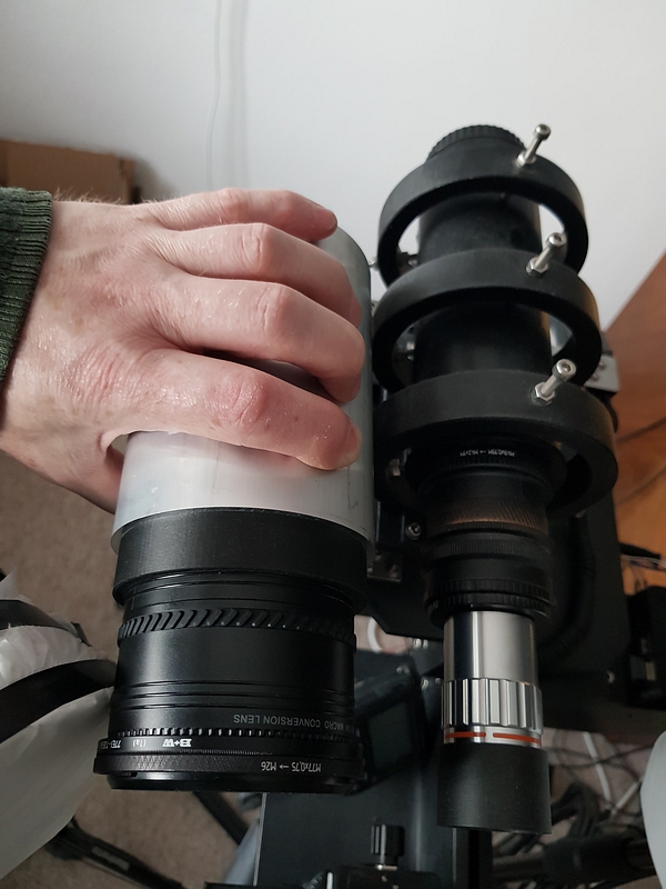

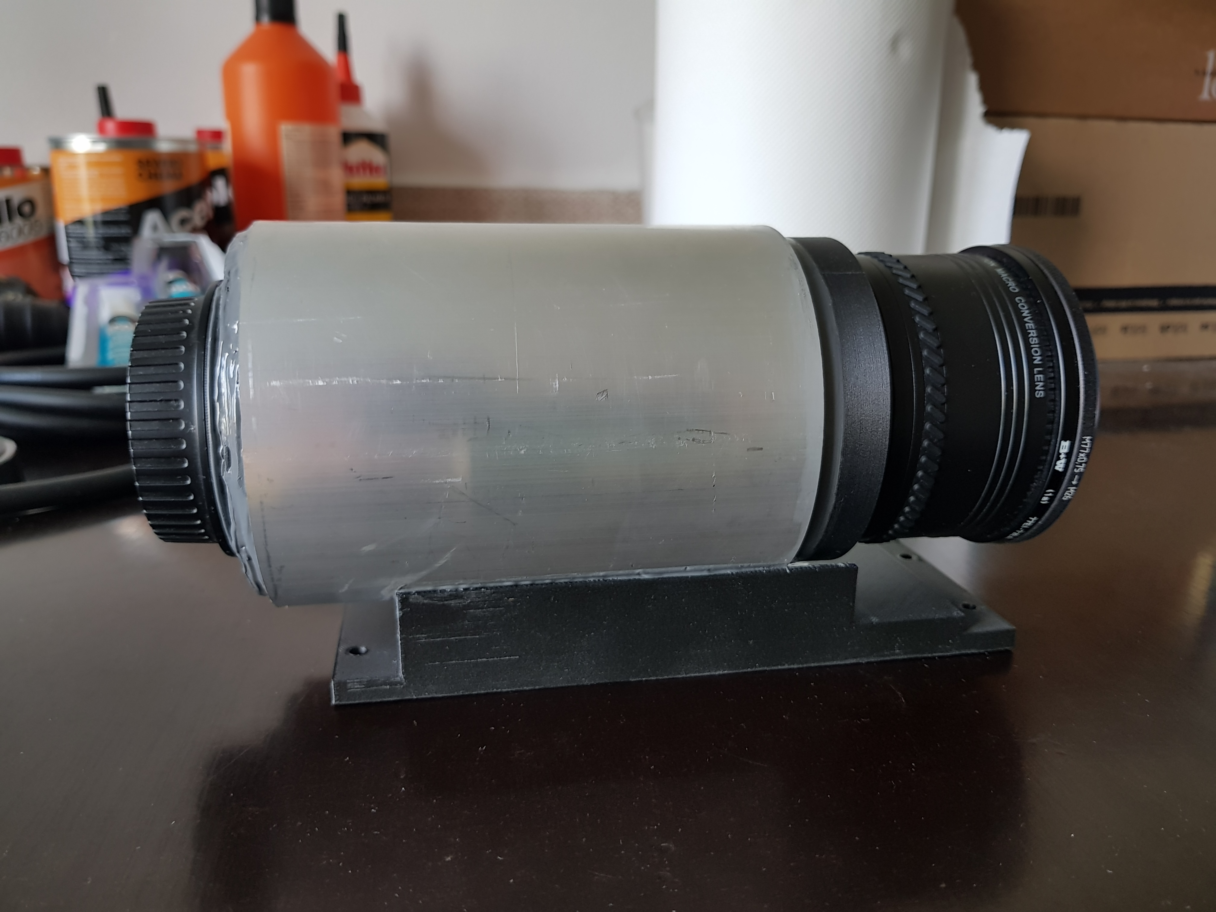

"trochu jsem to nedomyslel" :oops:

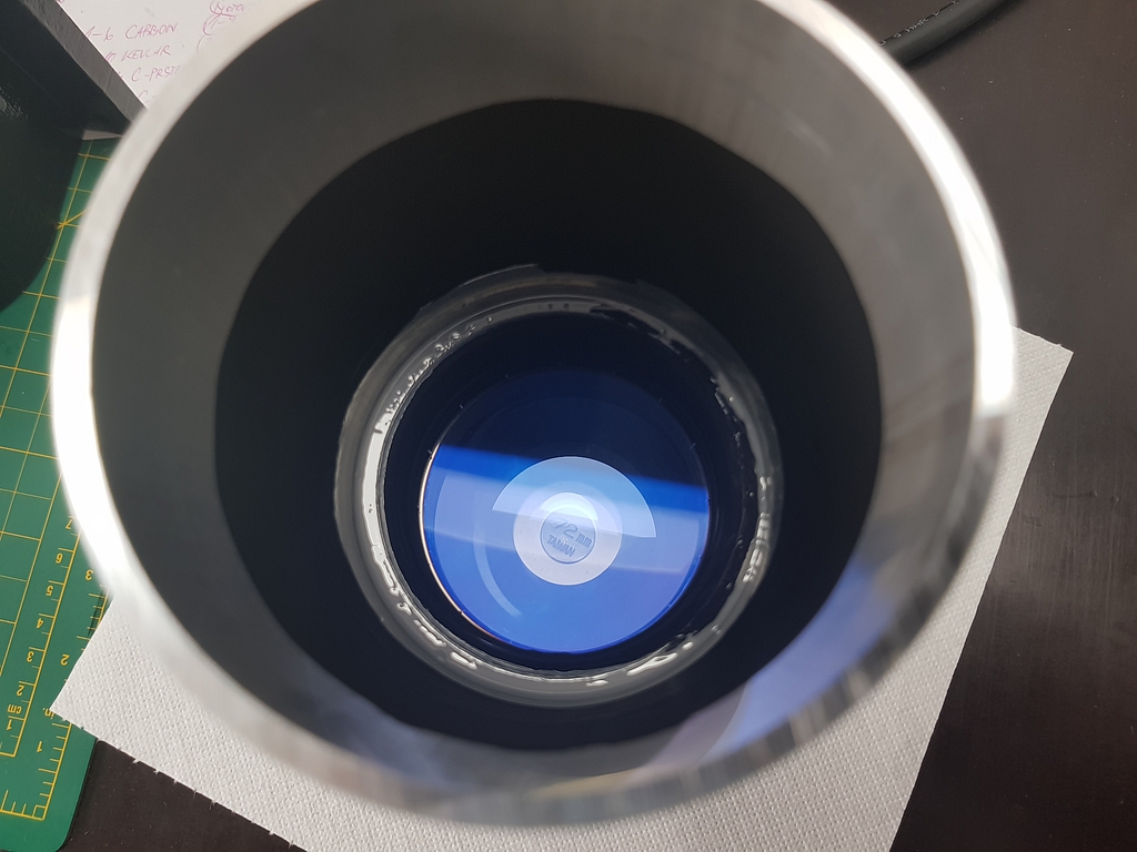

Vzal jsem 90mm trubku s 3mm stěnou (84 mm otvor) .... Značka ideál = aby se podařilo potlačit odrazy od vnitřních stěn a dosáhnout tak ideální kontrast.

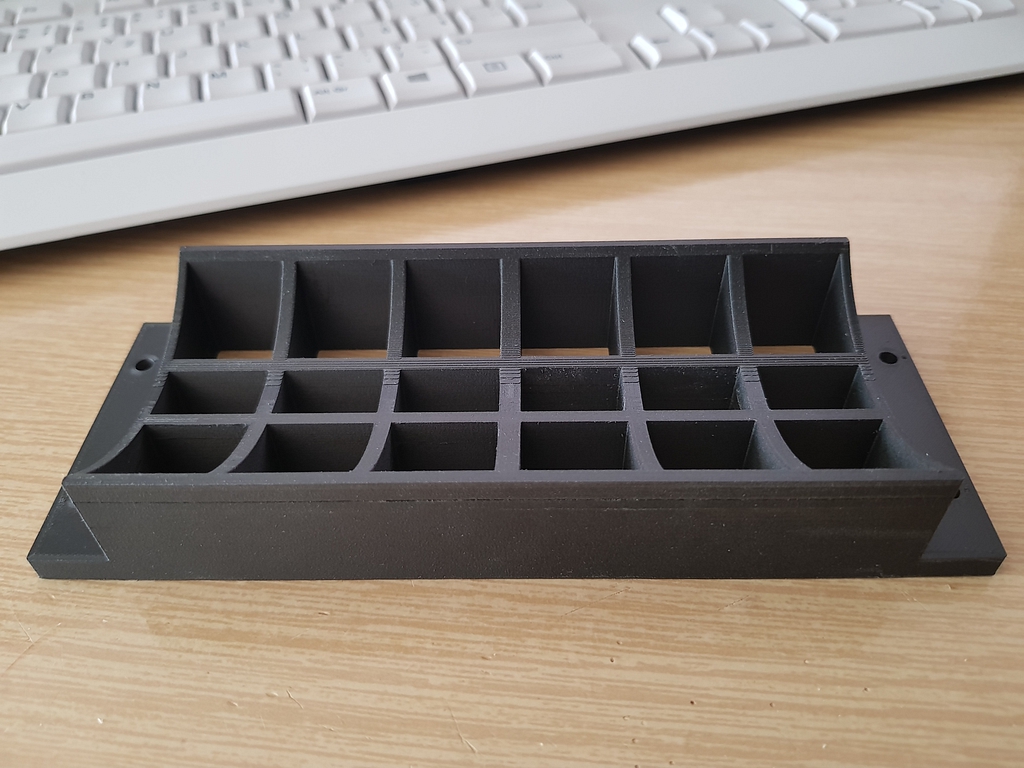

Jééénže. Prstence aktuálního držáku tubusu jsou 100 mm (vně a mají 10mm stěny, takže 80 mm otvor bez rezervy, která je potřeba, takže 90mm trubku tam nedostanu, i kdybych se na hlavu stavěl). Ale nakonec jsem prstence v podstatě nešteloval, takže při změně tubusové čočky z Raynoxe DCR 150 na Raynoxe DCR 5320 půjdou prstence pryč a přijde tam výtisk lůžka, ktery případně taky budu moct ve dvou osách doladit (v ose X pootočením, v ose Y případnym podložením na začátku nebo na konci).

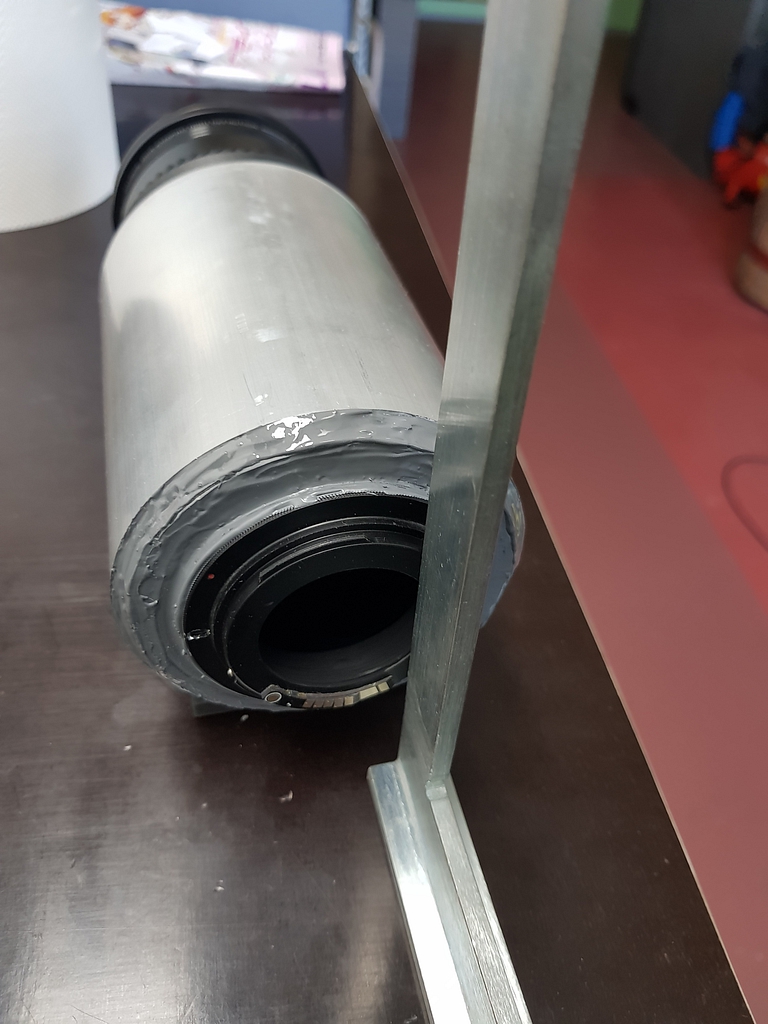

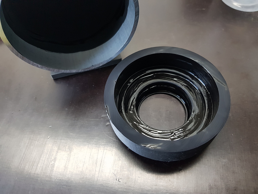

Příspěvekod Luisifer » 07 kvě 2021 15:37

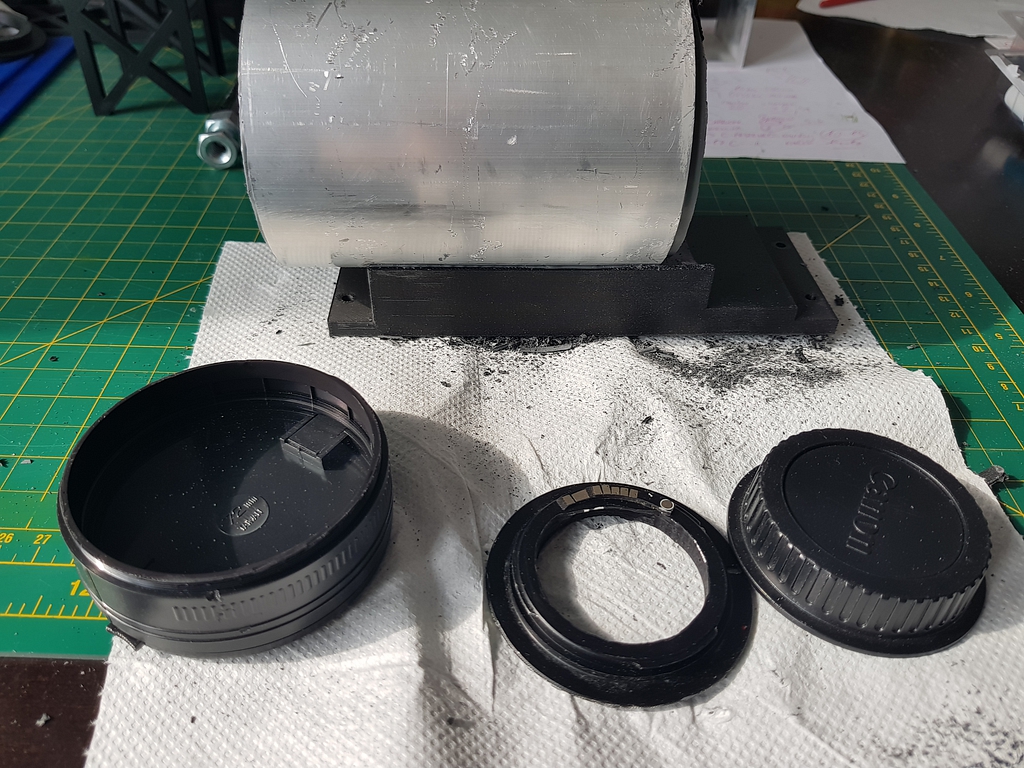

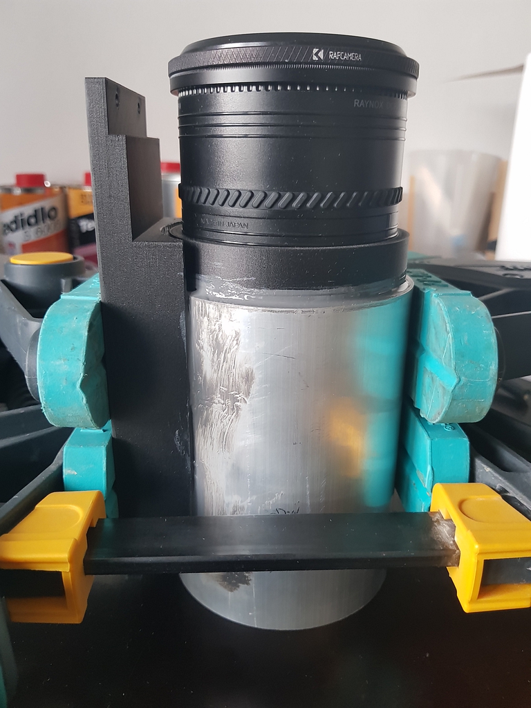

Zalepeno, částečně vyčerněno moskvičem. Pokračovačka vyčernění až bude epoxid slepenyho spoje vytvrzený.
Ohnisková vzdálenost: 4.2 mm
Model: SM-G955F
Model: SM-G955F

Příspěvekod Luisifer » 08 kvě 2021 09:34

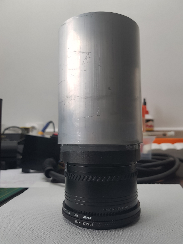

Sice bez venkovní povrchové finalizace, ale uvnitř skoro vše s moskvičem (až na vytlačený epoxid aktuálně vlepenyho zadku do tubusu), takže už dnes večer bych to relativně mohl testnout...
Model: SM-G955F
Čas expozice: 1/32 sec.
Model: SM-G955F
Model: SM-G955F

Víc práce bylo rozebrat to. ;)

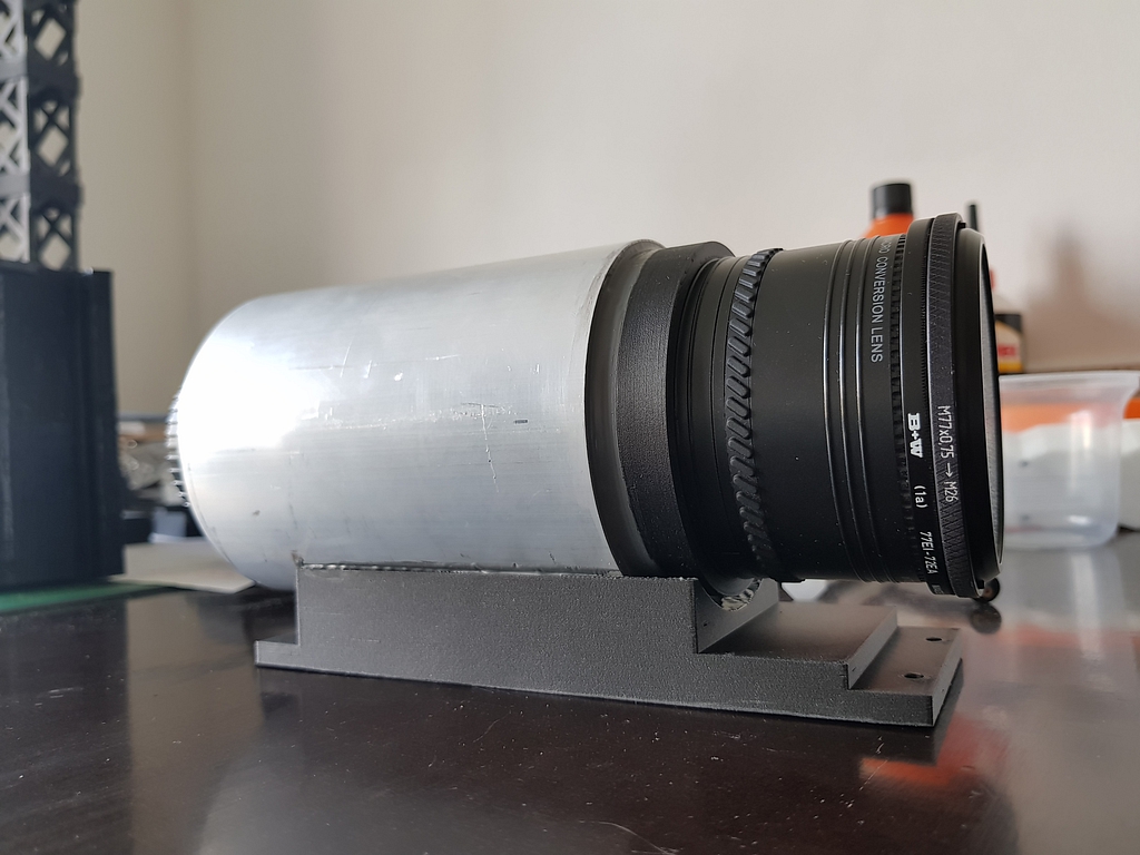

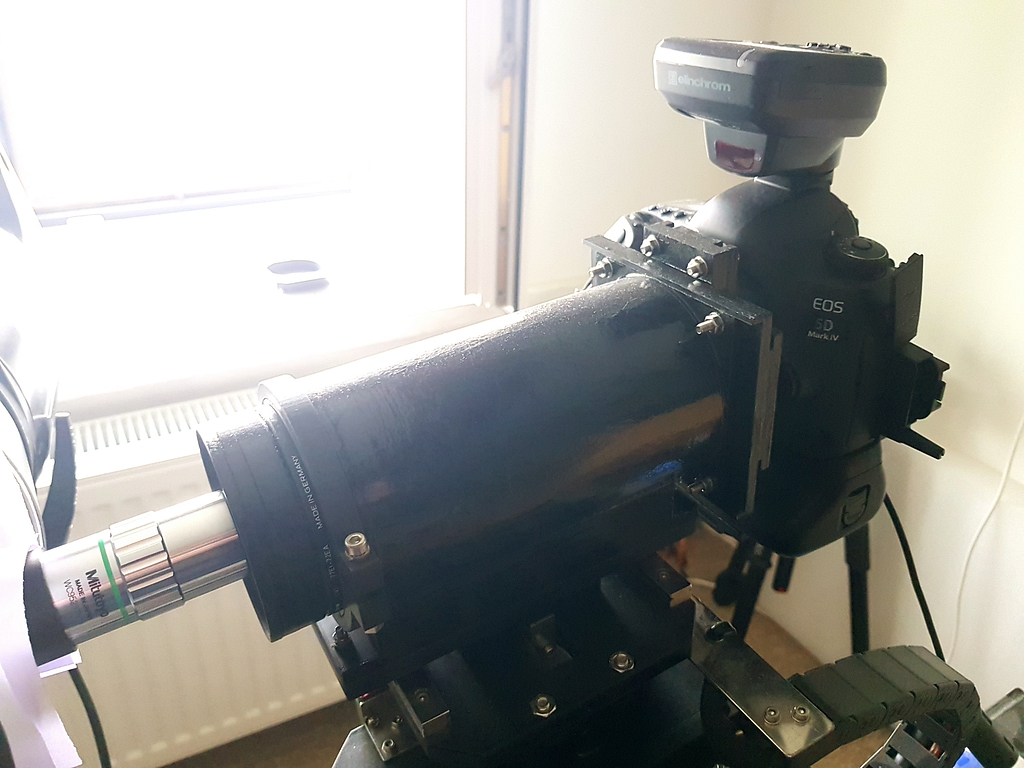

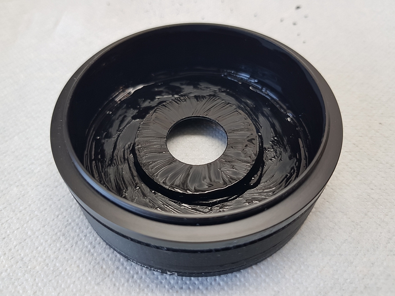

Druhá verze snad bude už finální. Tubus prodloužím, aby dával cca 0.93 nominálního zvětšení objektivů.
Prodlužoval jsem i vzdálenost mezi objektivem a Raynoxem. A přidal clonku (na fotu natřeno moskvičem ještě čerstvě nezaschlým), která stíní závit Mitutoya, který tam z mosazi pěkně zářil, co třeba taky trochu zlepší kontrast... :)
Model: SM-G955F
Model: SM-G955F

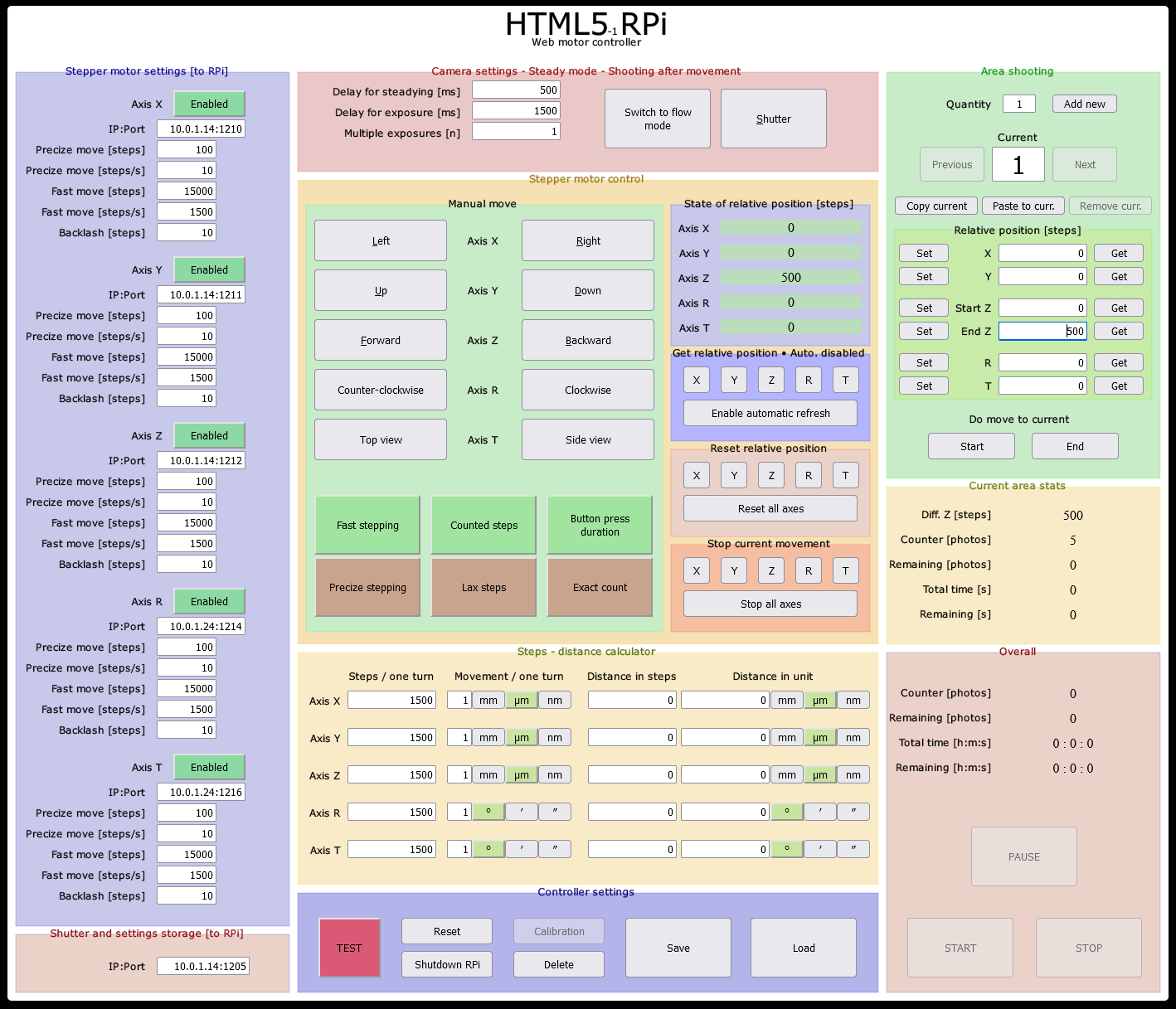

Teď ještě doklopat HTML5RPi.

Luisifer píše:Tubus prodloužím, aby dával cca 0.93 nominálního zvětšení objektivů.
kutilka
Bydliště: Přerov
Re: 3D Mikro
Příspěvekod Luisifer » 29 lis 2021 06:36
Myslel jsem tím jaká bude nakonec přibližně vzdálenost mezi snímačem a tubusovou čočkou. (0.93 odpovídá 186 mm vzdálenosti, tubusová čočka s pěti dioptriema by měla být pro koeficient 1x ve vzdálenosti 200 mm)
A od toho se, pokud jsem to teda nepochopil špatně, odvíjí i koeficient měnící zvětšení použitých objektivů.
Dával jsem tam ještě mezi tubus a tělo jednoduchý posuv X/Y na vyzkoušení, jestli nejsem nějak výrazně mimo lepší střed. Plus držák s tubusovou čočkou jsem víc "zapustil" do hlavní hliníkové trubky (co by naopak mělo být pro vystředění lepší).
Zvenčí natřeny v acetonu rozpuštěnym ABS plastem, uvnitř Musou black alias Moskvič.

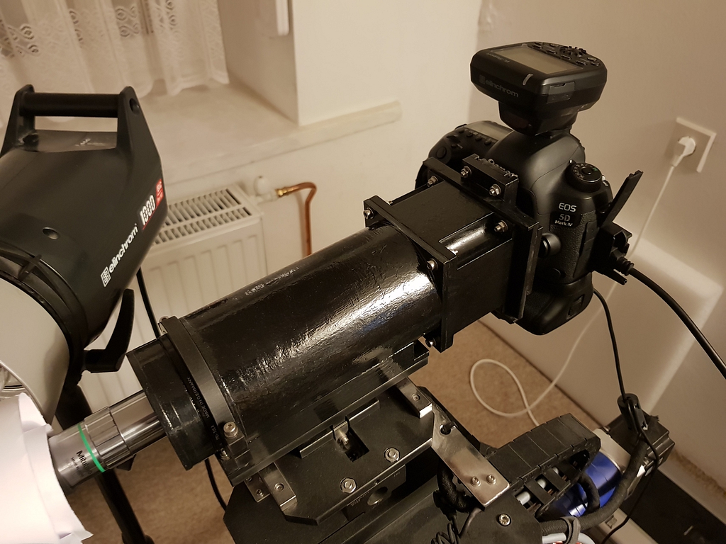

Model: SM-G955F

Příspěvekod Luisifer » 05 pro 2021 18:51
Jedna 25:1 s prodloužením tubusu o 64mm.

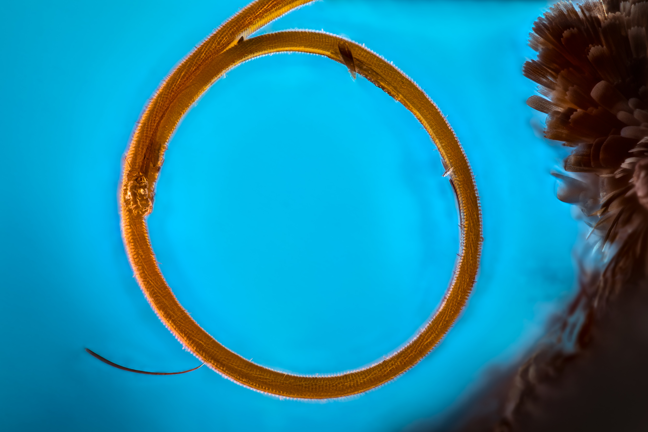

Příspěvekod Luisifer » 16 led 2022 21:17
Jiná, opět molovka a 25:1

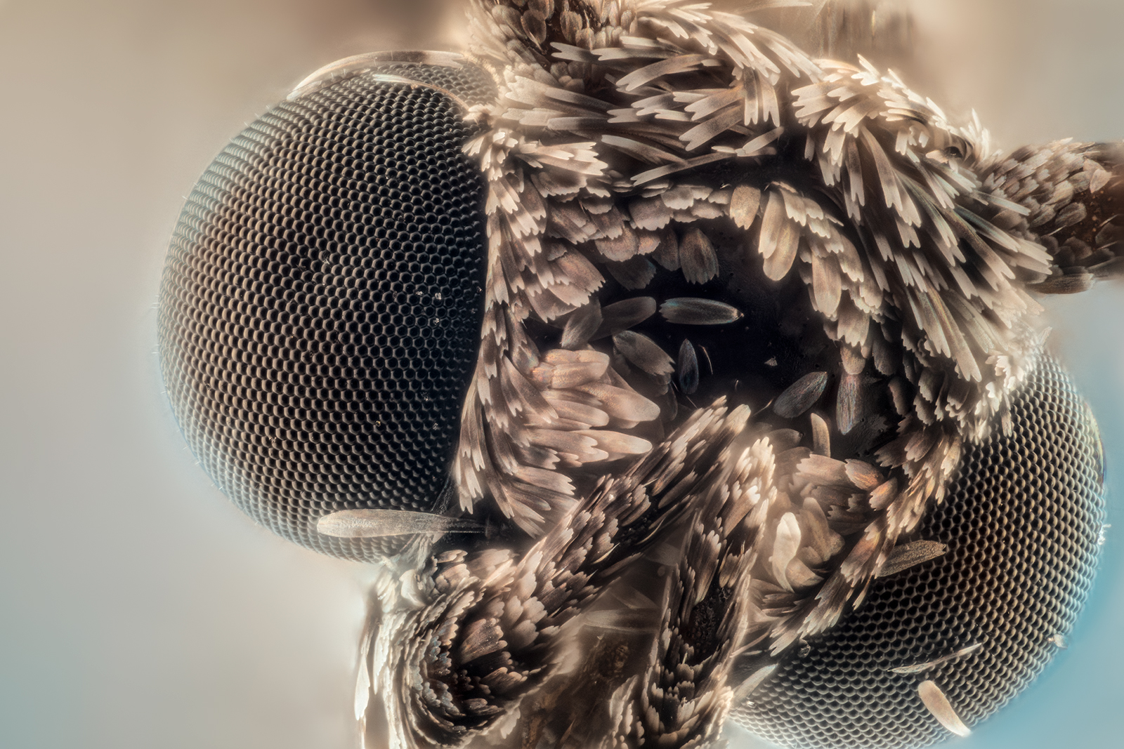

https://12in.cz/fotografie/obr/184_Seminko
Semínko Měsíčnice roční.
Přibližně 26 tisíc snímků složených do 185 podskupin, následně do 77 skupin.
A nakonec teda 77 skupin složeno jako panorama.
V plném rozlišení 30943x30943 px (957 Mpx).
