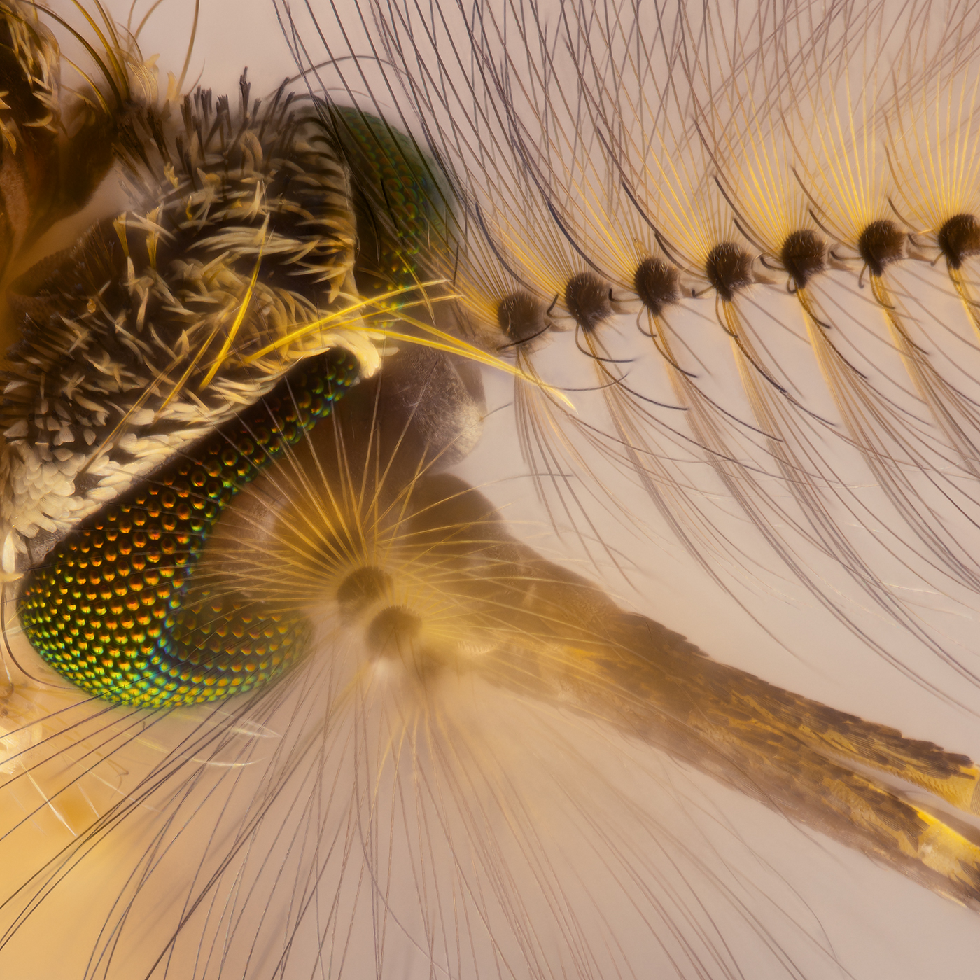

Příspěvekod Luisifer » 14 čer 2018 18:55

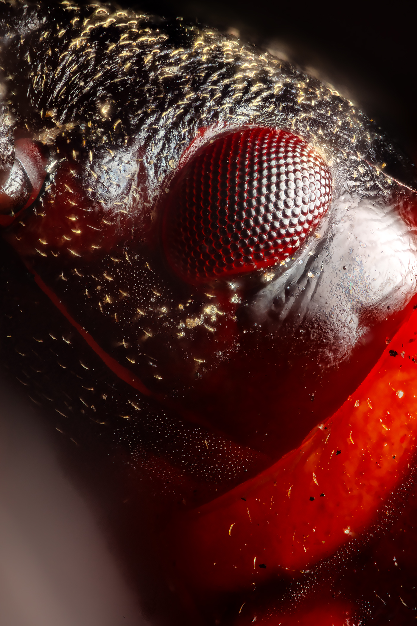

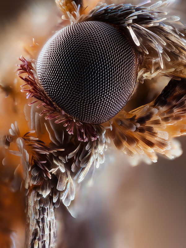

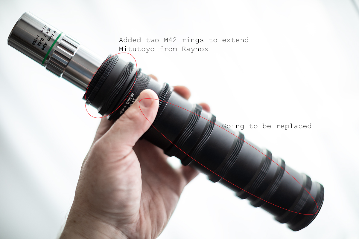

A jeden z pokusů z MiaR (tedy s reverzně nahozeným Raynoxem 150 jako tubus lens). Takže cca 21:1. Jen teda problém s reflexivním povrchem M42 mezikroužků. To se snad během pár týdnů povede vyřešit (přechodem na M58 mezikroužky a případně Black 2.0 nátěrem vnitřních ploch).
Model: Canon EOS 5D Mark IV
Clona: F/1.2
Příspěvky: 4747
Re: Mikro
Příspěvekod ODSakEda » 16 čer 2018 15:51
Luisifer píše:A jeden z pokusů z MiaR .....
mande.jpg :shock: (n) (n) (n) (n) (n) (n) (n) ......

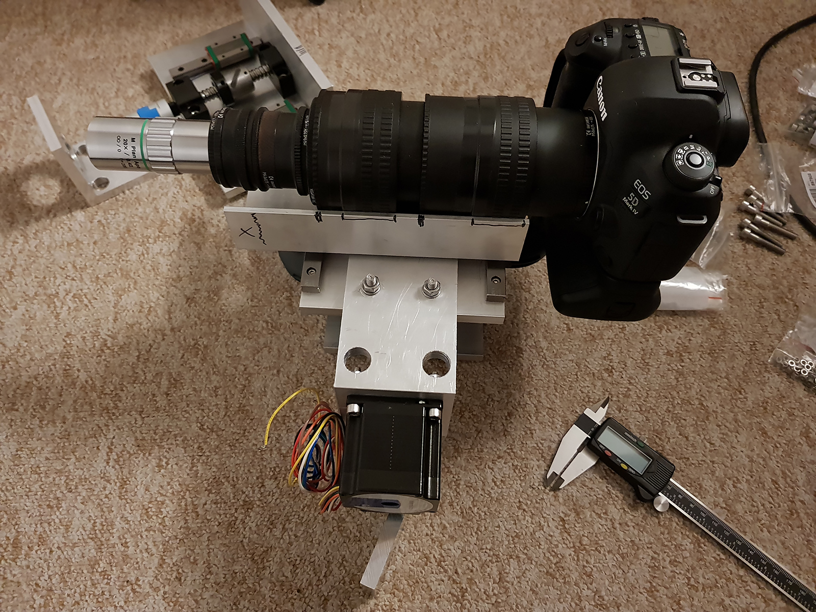

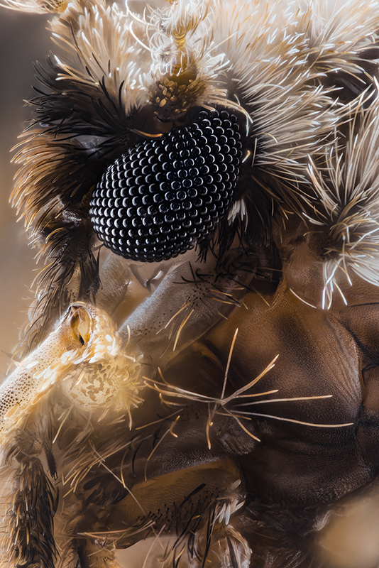

Příspěvekod Luisifer » 17 čer 2018 08:28
Nebo jiný MiaR, i když už M58 redukční kroužky dorazily, ale ještě ne mezikroužky nebo černá barva, takže zatím stále přes M42...

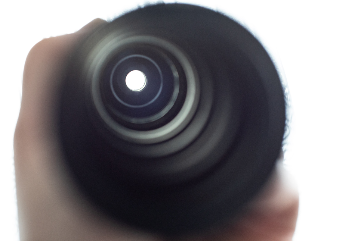

Příspěvekod kutilka » 18 čer 2018 08:08
Luisifer píše:Jen teda problém s reflexivním povrchem M42 mezikroužků. To se snad během pár týdnů povede vyřešit (přechodem na M58 mezikroužky a případně Black 2.0 nátěrem vnitřních ploch).
Zkus vylepit mezikroužky samolepicím sametem a mezi mezikroužky vložit clonky vhodného průměru. ;)
(Např.: http://www.tapety-a-folie.cz/samet-cern ... irka-45-cm)
kutilka
Bydliště: Přerov
Re: Mikro
Příspěvekod Luisifer » 18 čer 2018 14:09
Dík za tip, už aj Stanley a možná ještě další tohle radili. Teda až na tu sametku samolepící, to sem hned objednal, ta se může někdy hodit. :)
S tím vložením clonky je to problém. M42 mezikroužky mají vnitřní průměr něco kolem 39 mm a snímač má úhlopříčku něco kolem 43mm. A to prostě pomalu nejde dohromady, natož tam vlepit ještě nějaký ten kroužek. Proto sem objednal přechodky na M58, kde je vnitřní průměr větší = menší náchylnost na odrazy + lepší možnost případně ty odrazy vyrušit. Plus uvidím co zvládne případně i Black 2.0, co by mělo taky v dohledné době dorazit: https://www.photomacrography.net/forum/ ... turehustle
Příspěvky: 4747
Re: Mikro
Příspěvekod kutilka » 19 čer 2018 04:46
Luisifer píše:
Pak máš ještě mezikroužky na P.Six. ;)
Žádný lak (ani sametka) nenahradí větší průměr tubusu s vloženými clonkami - to ti potvrdí každý optický vývojář od nás z výzkumu...
Chceš-li nekompromisní kvalitu, jdi do zakázkového tubusu.
kutilka
Bydliště: Přerov
Re: Mikro
Příspěvekod Luisifer » 19 čer 2018 05:18
Dík za potvrzení, že uvažuju správným směrem s tím tubusem většího průměru vs odrazama. :) Už sem včera myslel, že dorazily M58 mezikroužky, ale zatím dorazila barva Black 2.0. Matná je super, černá mi zas tak moc nepřijde (Vantablack předpokládám bude jinde, škoda že ta ale nejde koupit). Hliníkový tubus většího průměru ale zatím shánět nebudu (i když už mi pár trubek v práci ozávitovávali v případě těch distančních tubusů na digitalizaci), až uvidím co bude dělat M58.
Příspěvky: 4747
Re: Mikro
Příspěvekod Luisifer » 25 čer 2018 16:13
Tak už konečně dorazily M58 mezikroužky. A na první pohled velká spokojenost. Vyčerněny jsou mnohem líp než ty M42 mezikroužky. Jsou vyčerněny něčím jako je ta Black 2.0, tj. pěkně matně a ne leskly jak pr..l jako v případě těch M42 mezikroužků. Při pohledu dovnitř je tam teď už minimum odlesků. Nejvíc asi z okrajů Raynoxe, co možná zkusím vyřešit nějakou clonkou. M58 tubusy sem provizorně slípl páskou, protože jsou teleskopicky a díky tomu trochu kynklavy, ale budou uloženy v hlinikovym Účku a možná aj zality epoxidem napevno, takže tahla jejich "vlastnost" mi neva...
Clona: F/1.4

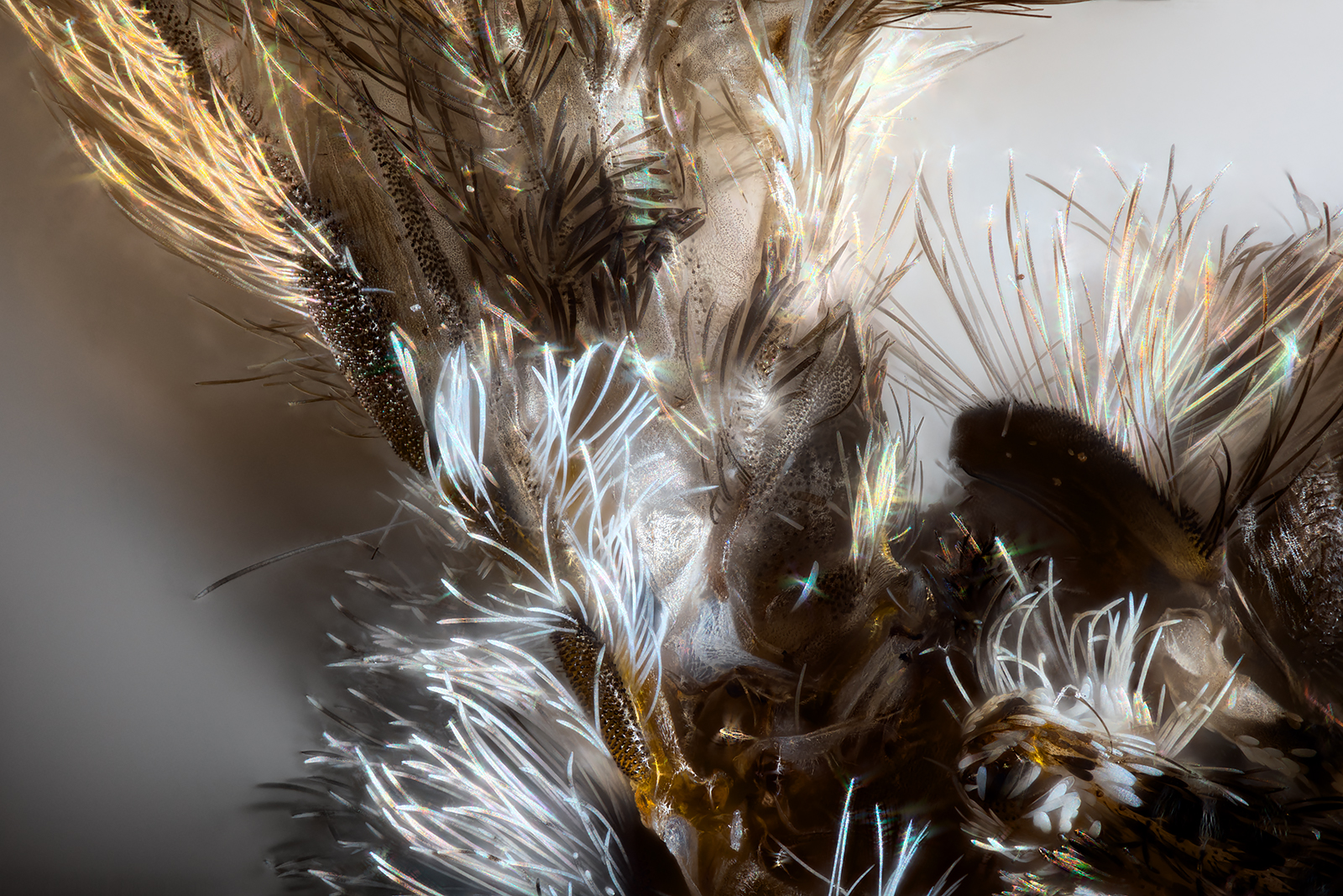

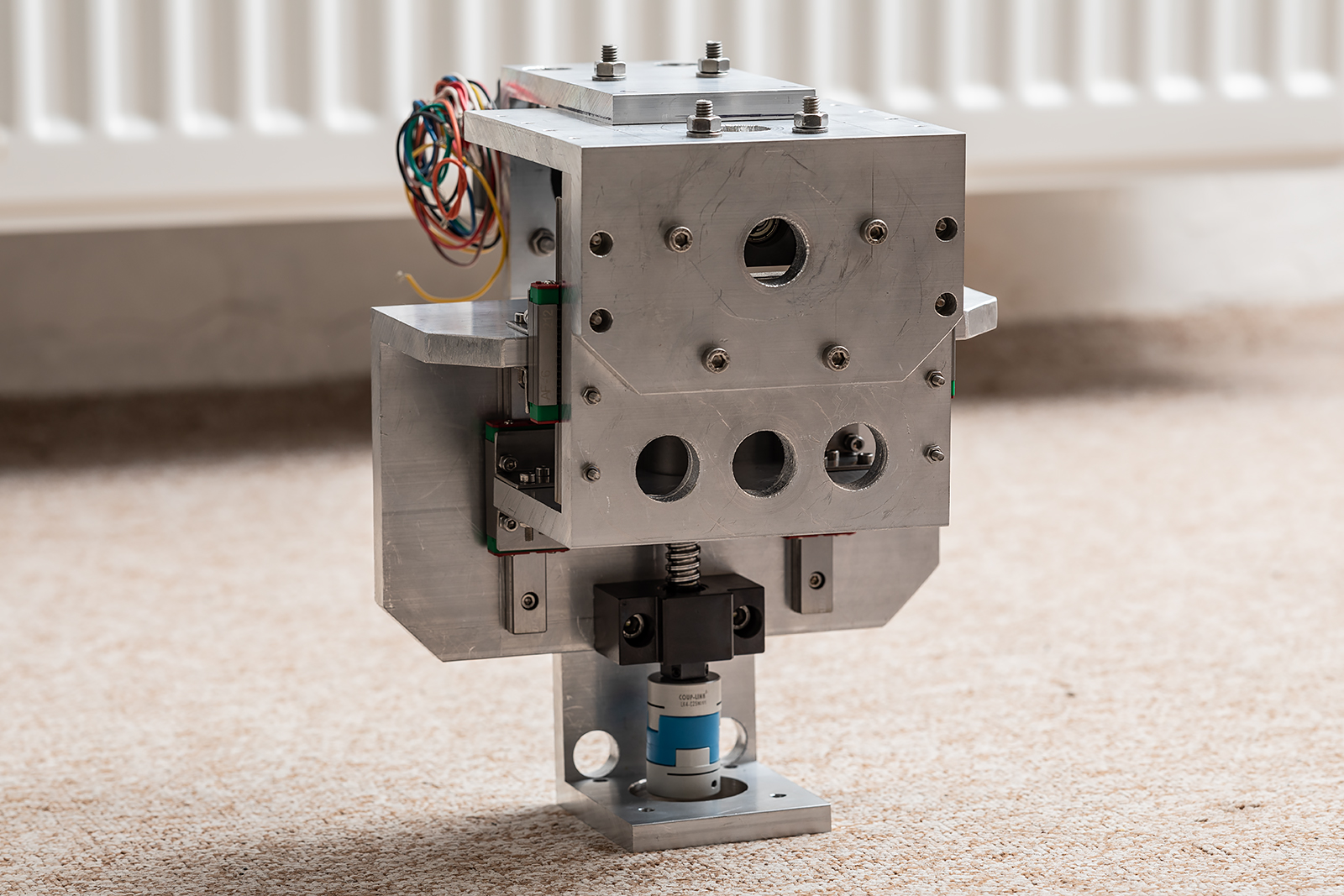

Příspěvekod Luisifer » 20 črc 2018 19:56
Bych to neměl cpát vše pod 3D Mikro, když to je zatím jen v ose Z. :)

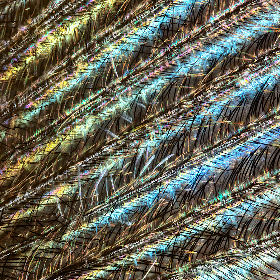

Jedna trošku abstraktnější.

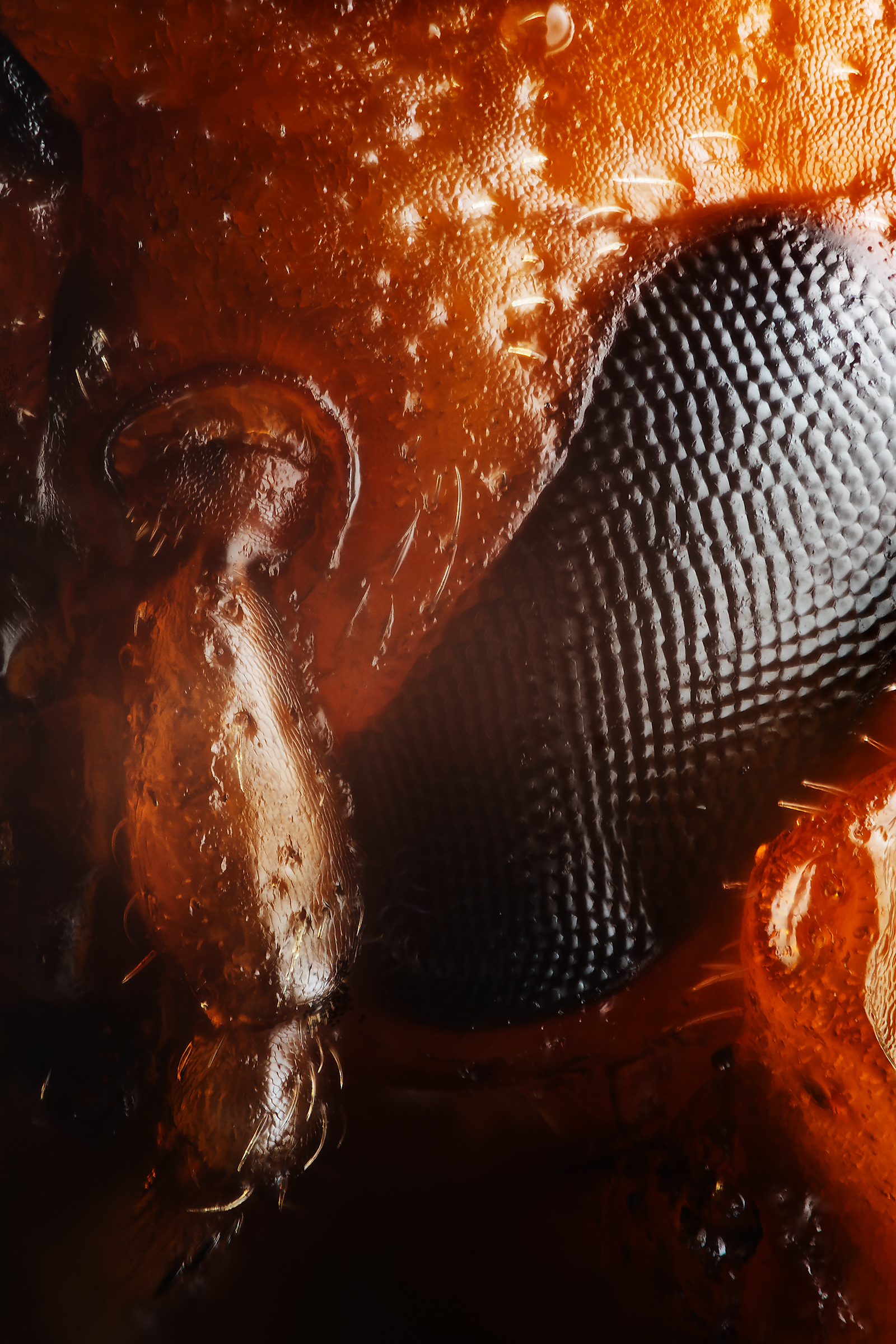

Koutule

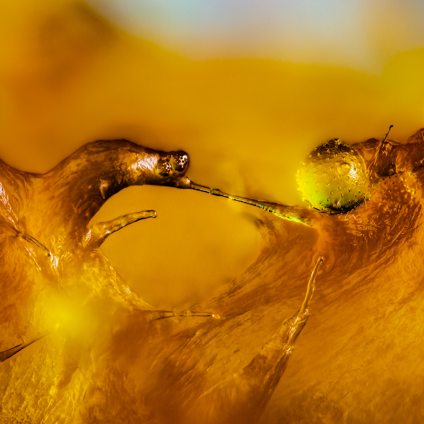

Příspěvekod Luisifer » 20 črc 2018 20:13
A ještě jeden kousek

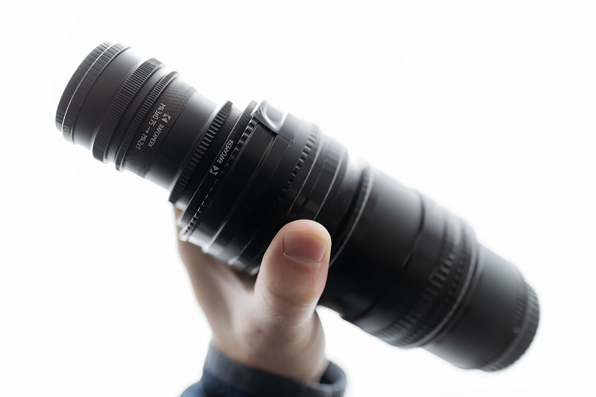

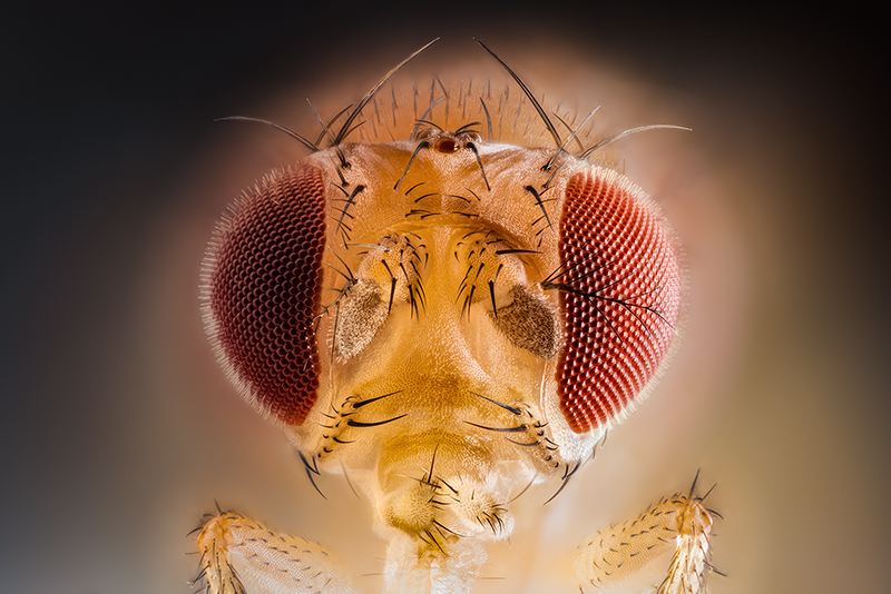

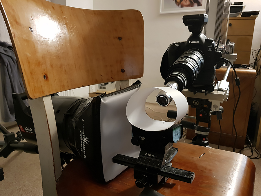

Příspěvekod ladysk » 17 zář 2018 09:13
... nó, pěkný ... jakpak jsi s čelem takovýhle extra sestavy daleko od objektu? A čím svítíš..?
ladysk
Příspěvky: 437
Bydliště: Hradec Králové
Re: Mikro
Příspěvekod Luisifer » 17 zář 2018 18:05
Ta sestava vyčuhuje (bude vyčuhovat v podstatě jen objektivem) a ten má pracovní vzdálenost 2cm.
Ohnisková vzdálenost: 4.2 mm
Model: SM-G955F
A svícení mám pokaždy zábleskem. Jen ho teda zkouším používat různě. Třeba u tohoto:
To bylo takto:
Model: SM-G955F
Příspěvky: 4747
