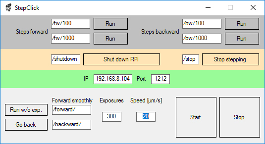

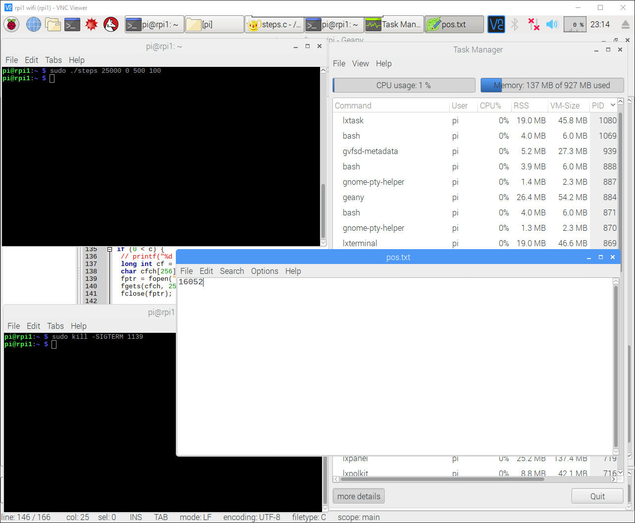

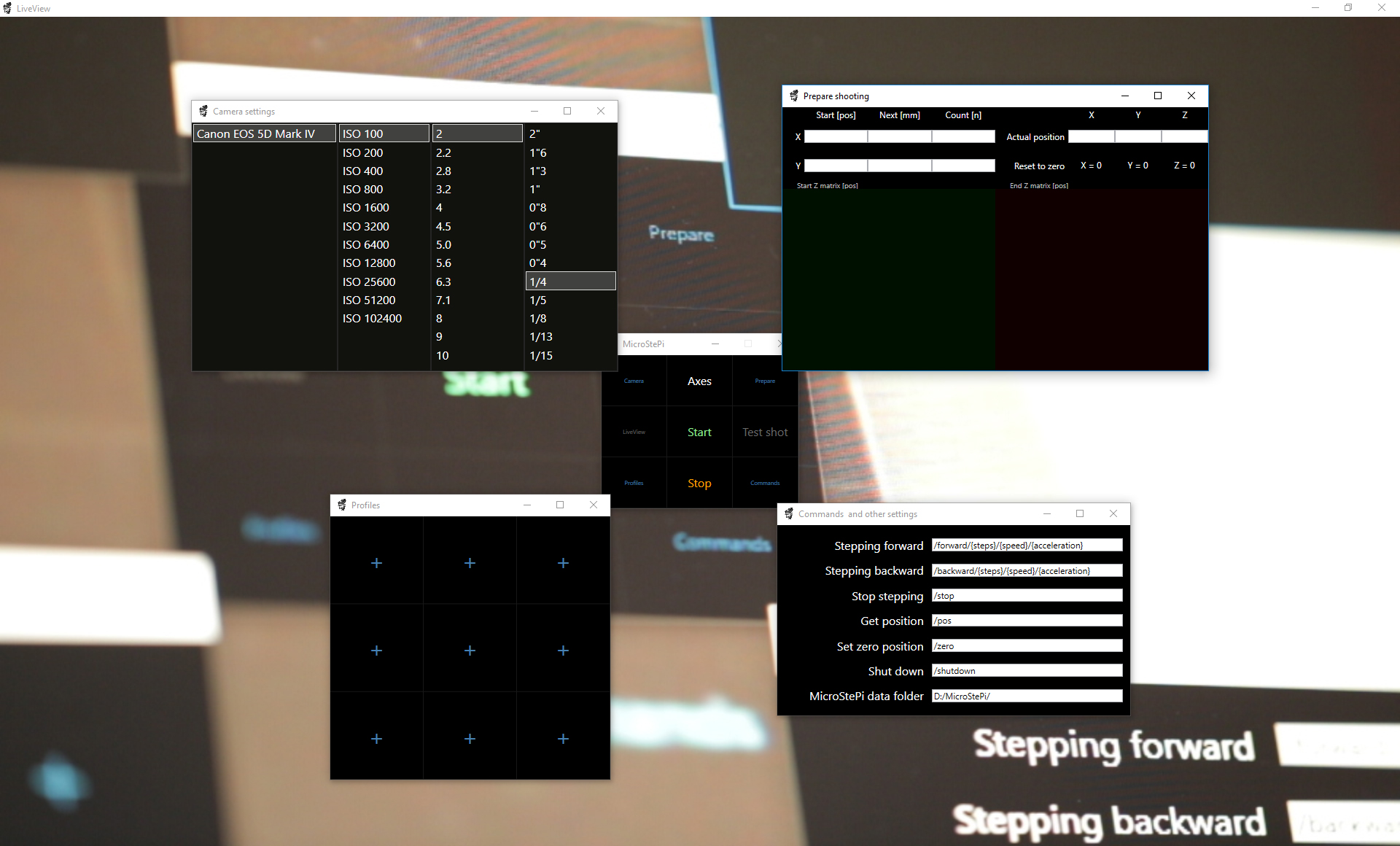

ladysk: tak třeba teď aktuálnější screenshot (REST) bude pochopitelnější:
VNC je vzdálená plocha počítače co je součástí mikroposuvu (Raspberry Pi 3 = malina) připojenyho na síti přes wifi.
Na tomhle obrázku je to ta zelená destička vpravo nahoře:
REST jsou příkazy co mají tvar podobně jako internetová adresa (jen používám místo jména číselnou IP adresu, tj. není to ve tvaru http://rpi1:1212/pos (1212 je zvolený speciální port, standart http je port 80), ale ve tvaru http://192.168.8.105:1212/pos ). Konkrétně příkaz POS sem zvolil k navrácení aktuálního stavu napočítaných kroků od relativně nastavené nuly. V okně prohlížeče co je na screenshotu (REST) v pravym dolním rohu okno úplně v popředí je vidět adresa vložená do prohlížeče a v obsahu prohlížeče je vráceny číslo 16052. Co je od nějaké relativní nulové pozice 16052 kroků dopředu, kdy pět kroků je jeden mikrometr, tj. je to z nulové pozice posuv o 3.2104 mm.
Na screenshotu je otevřený i soubor odkud je ta hodnota přečtena (pos.txt) a v editoru je zobrazený prográmek simple_example.c (ze kteryho vycházím a upravuju si ho k obrazu svymu) a část, která vyřizuje právě volání POS, funkce jmenující se callback_get_pos. Ta funkce otevře soubor a pošle jeho obsah jako odpověď. Buď si tu odpověď můžu zobrazit v prohlížeči nebo ji využiju ve windows aplikaci co sem o ní už dřív psal, která bude všechno řídit:
Další REST příkazy budou posuv dopředu (http://....:1212/forward), dozadu (http://....:1212/backward), vynulování pozice (http://....:1212/zero), zastavení (http://....:1212/stop) a vypnutí maliny (Raspberry Pi 3) (http://....:1212/shutdown) pro korektní ukončení Linuxu před odpojením napájení.
Trošku srozumitelnější?

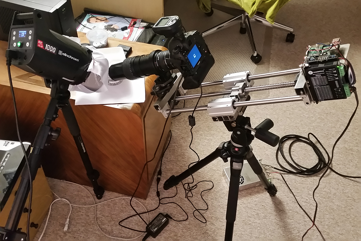

Příspěvekod kutilka » 01 lis 2017 06:05
Zařízení je krásné a precizní. (n)
Nicméně bych viděl slabinu ve stativové hlavě. Posuv je umístěný v "houpačce", určitě by si zasloužil pevnou základnu s antivibrační úpravou a manipulovat s fotografovaným objektem.

Příspěvekod Luisifer » 01 lis 2017 06:31
No ono to s tou hlavou není tak horky, horší je ta prkenná podlaha, na které to cely stojí a nesmím se při focení ani pohnout. :)
V té houpačce má výhodu ten plynulý pohyb, že se při profocování mikroposuv nezastaví (takže nedochází k dynamickém rázům).
Uvidím jestli k tomu dojde tímhle způsobem. Ale časem bych rád další osy "nabaloval" na tuto. Místo hýbání focenou scénou.

Příspěvekod kutilka » 01 lis 2017 10:51
Záleží taky na tom, jak velké předměty fotíš...
Prkenná podlaha?
V českém rozhlase používali na odstranění přenosu vibrací plovoucí žulovou desku v pískovém loži.
V současnosti se používají pod gramofony takovéto forichtungy:
https://www.google.cz/search?biw=1920&b ... l73Yxfw6dY

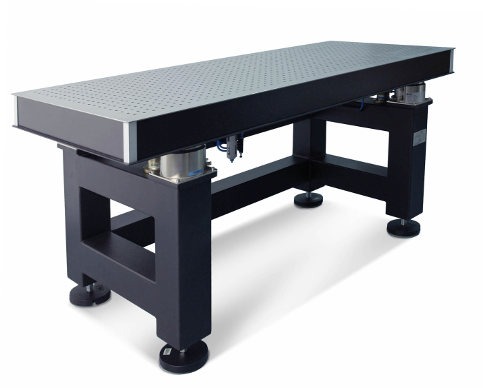

My v Meoptě v měřicích laboratořích používáme antivibrační stoly:

Příspěvekod Luisifer » 01 lis 2017 17:56
Houpající se prkenná podlaha v patře domu. ;)
To je bez pevné vazby mezi focenou scénou a posuvem větší problém než stativová hlava. Ale to upnutí na stativ sem zvolil ne jako cíl, ale jako dočasný mezikrok, abych mohl posuv alespoň už v tomhle stavu používat.

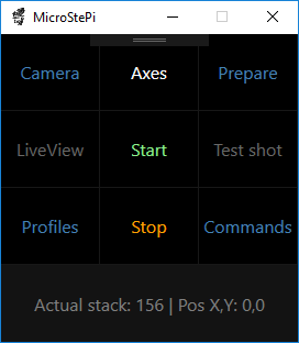

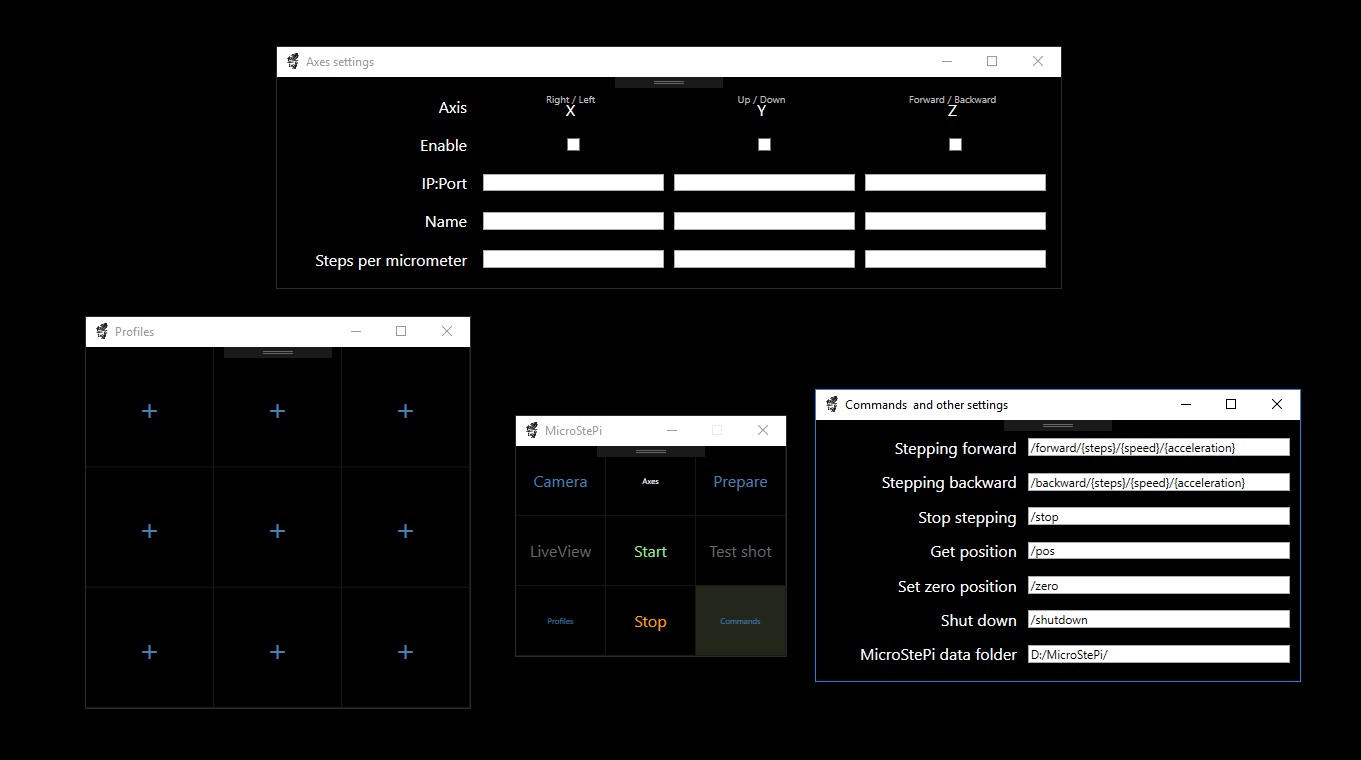

Příspěvekod Luisifer » 07 lis 2017 20:36
Tak takhle by měla vypadat ta nová verze od nuly budovaná. Trochu sem k tomu přistoupil jinak než u pedešlé, snad to bude i praktičtější.

kutilka píše:..... My v Meoptě v měřicích laboratořích používáme antivibrační stoly:
My v přesném strojírenství používáme podobné, jen větší (cca 180cm 250cm a ta deska je 30cm(!) tlustá žula! :shock: 8-)

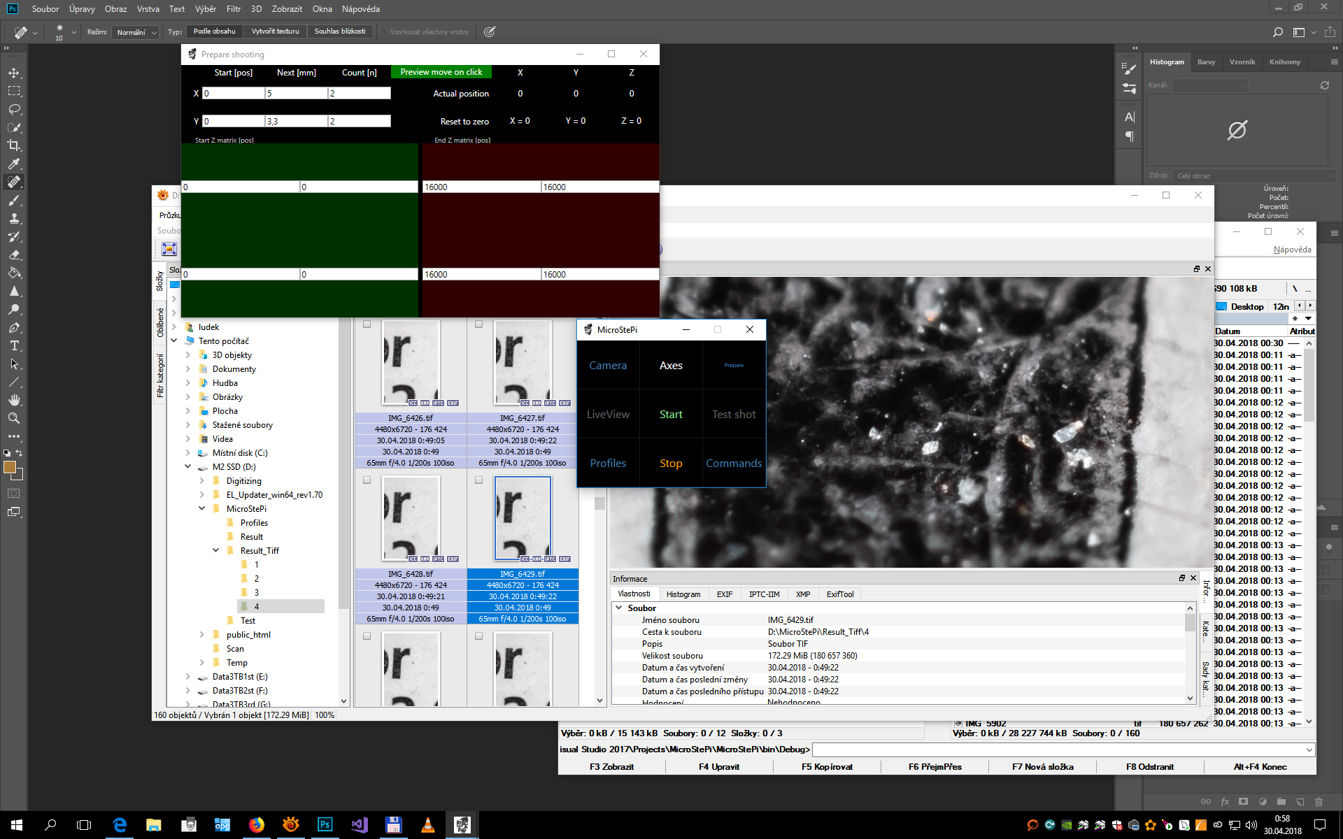

Příspěvekod Luisifer » 03 bře 2018 11:50

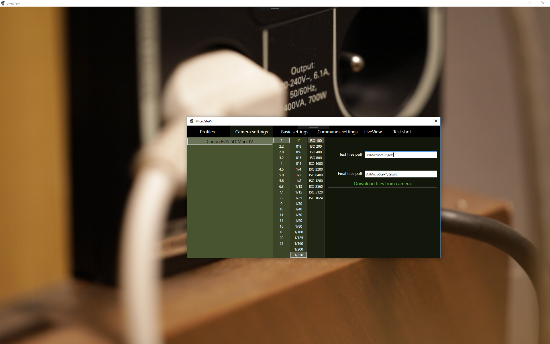

Tak sem konečně do apky přidal ovládání foťáku.

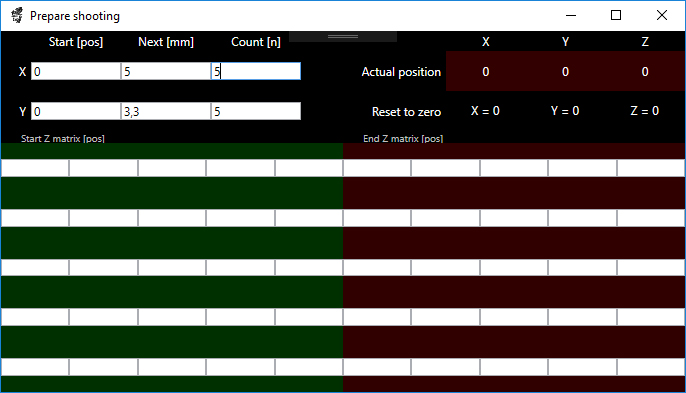

Ale hlavně mě včera konečně napadlo jak řešit nastavení vícerozměrovyho profocování, viz. na aktuálním screenshotu okno "Prepare shooting".
To ještě teda není funkční, ale pro představu o čem bude. Podle počtu snímků v ose X a Y (Count [n]) se vygenerují dvě matice pozic v ose Z. Matice počáteční pozice a konečné pozice (Start a End Z matrix). V těch maticích se teda budou zadávat relativní pozice v ose Z, kde v jednotlivé pozici má začít snímání, a pak snímání skončit. Předpokládám i to, že jakmile kurzorem kliknu do některyho vstupního políčka, tak se tam posuv aj posune, abych věděl kde jsem přes LiveView, ktery bude otevřeny např. na pozadí tak jak na screenshotu.

Příspěvekod Luisifer » 05 bře 2018 22:27
Tak se mi dnes večer povedlo trošku pohnout s oknem přípravy na profocení scény. Nad startovní a konečnou maticí už je vše funkční (pozice se podbarvuje podle toho, jestli se povedlo zjistit hodnotu, tj. pokud je některá z os odpojená nebo vypadne spojení - do pěti vteřin neodpoví v jaké je relativní pozici, tak se podbarví). Pozice se zjišťuje jen u povolených os (takže se zbytečně prográmek neptá na pozici osy, která třeba nemá být použitá). Dvě matice pro začátek a konec posuvu v ose Z už se generují podle zadanyho počtu snímků v ose X a Y. Na ta políčka navázany funkce ještě ale chybí.... Snad do konce týdne bude hotovo a brzo přibude nějaky trojrozměrně profoceny makro. :)

Sice zatím jen testovačka na ploché scéně (krabičce od sluneční clony k MP-Ečku) a s "minimálním" počtem snímků v ploše (tj. 2x2x160), dva snímky v ose X, dva v ose Y a 160 v ose Z, ale už konečně rozběhaná automatická profocovačka. (tímhle testem sem si prověřil, že to fachá).
Screenshot takové všehochuti, 640 snímků (2x2x160), nastavení té mé WPF aplikace, detail jednoho snímku po konverzi z CR2 do TIFF:

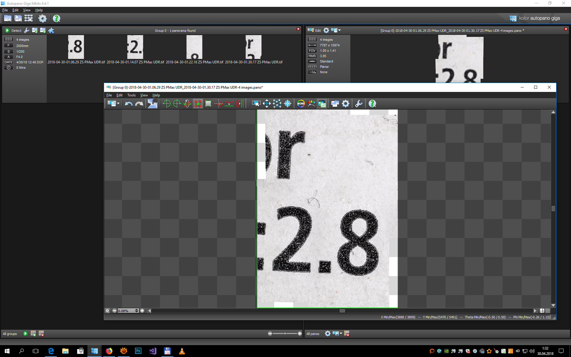

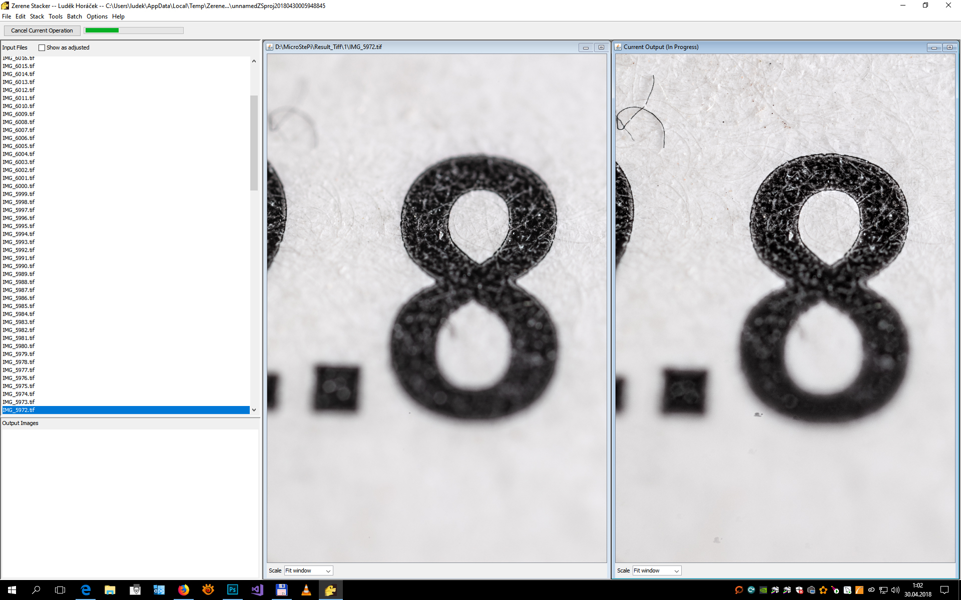

Screenshot skládání první skupiny 160 snímků:
Použití blesku: No flash function

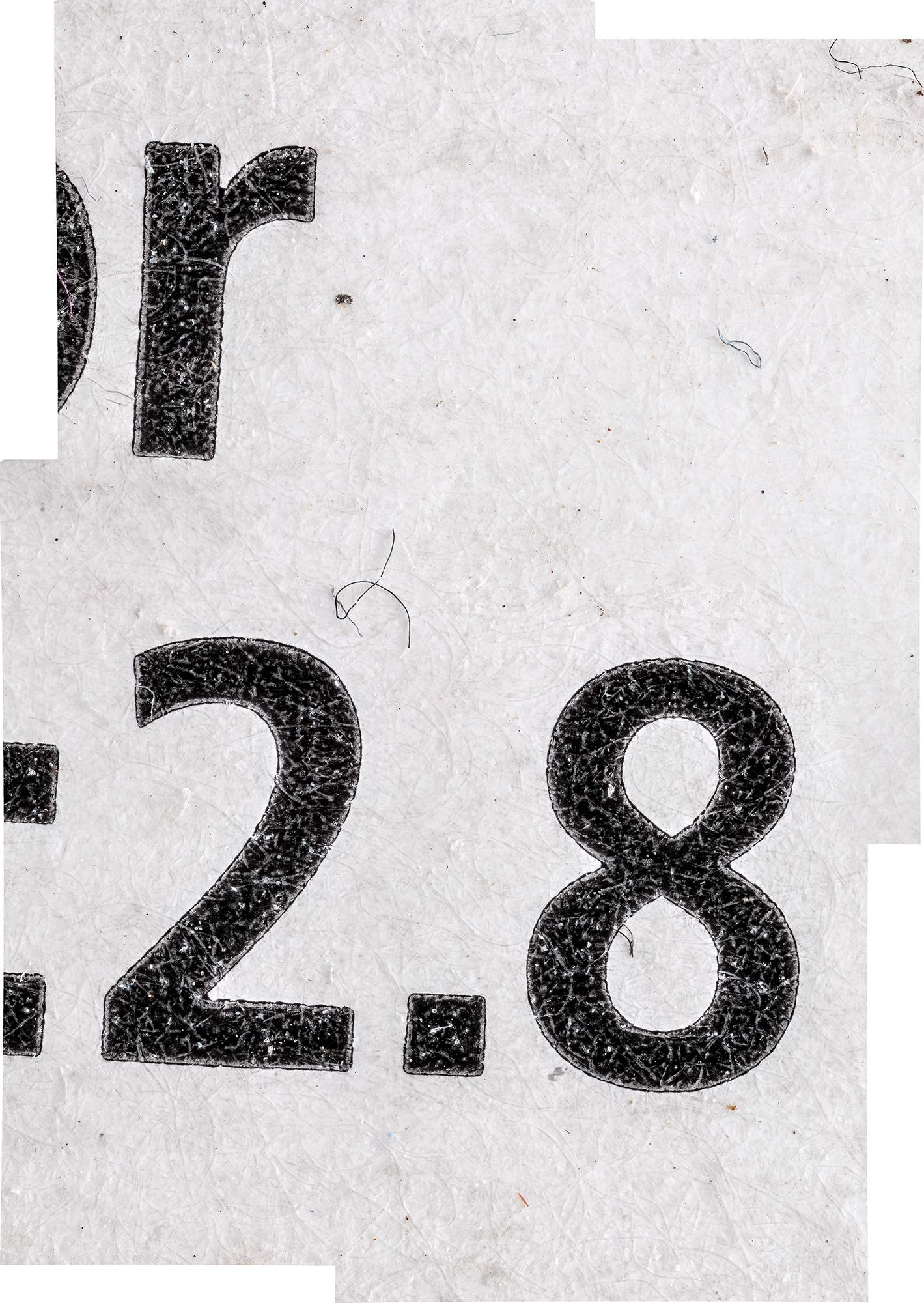

Screenshot skládání čtyř složených skupin do výslednyho celku:
Výsledek bez ořezu v plnym rozlišení:

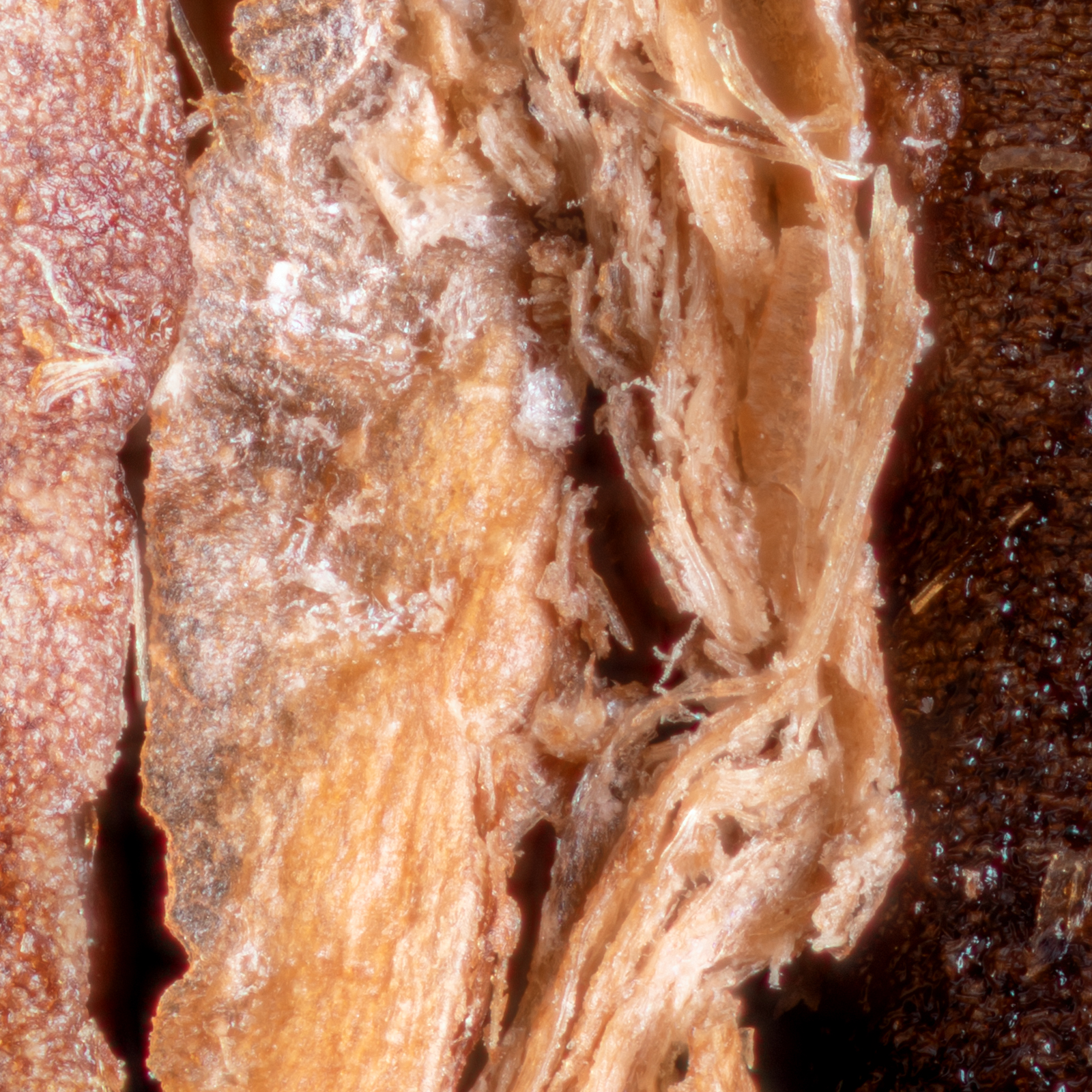

Příspěvekod Luisifer » 07 kvě 2018 16:29
Právě sem se konečně dostal k testnutí dvou věcí.
Do apky sem onehdá přidal status průběhu, abych věděl kolik toho ještě bude cvakat (viz. screenshot z dnešního 300snímkovyho testu).
A protože při mnohasnímkovym profocování ve více rozměrech brutálním způsobem roste počet snímků, bylo potřeba řešit větší paměťovku. Tak sem na měsíčnici rolní testl (jen v jednom rozměru a ne moc dobře nachystal, takže je krapec bezkompoziční), jestli přidaná SD karta stále stíhá zapisovat při vteřinovym intervalu focení. A stíhá, tak je to dobry.
