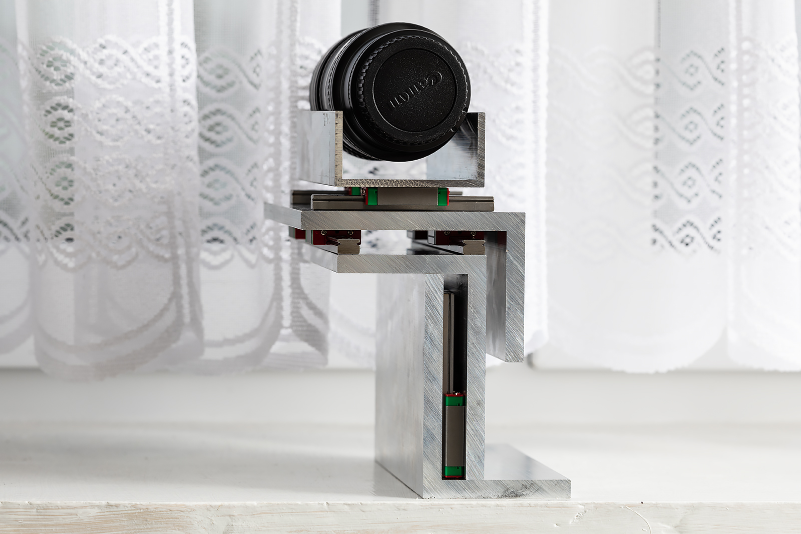

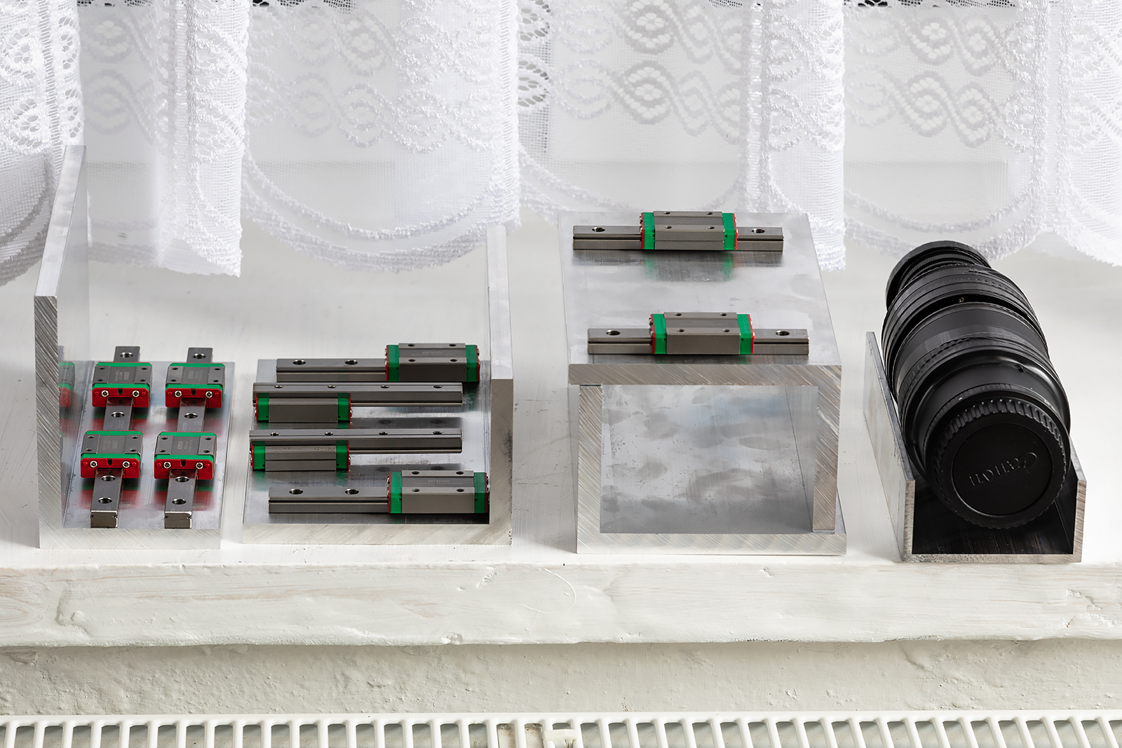

Pro mikro cca 20:1 (přesněji to bude 21:1).
Posuv +- 2cm X,Y,Z (cca 4cm celkem v každé ose), 10 kroků na mikrometr.
(ve všech osách kuličkové šrouby s 4mm stoupáním na jednu otočku, drivery s mikrokrokováním 40000 kroků na jedno otočení osy motoru)
Pevná vazba posuvu a focenyho předmětu. Celek upnutelný na stativ (pohodlnější přístup k focené scéně a její nasvícení). Možnost naklopení celé sestavy - aby např. scéna "nespadla" v případě focení "sezhora".

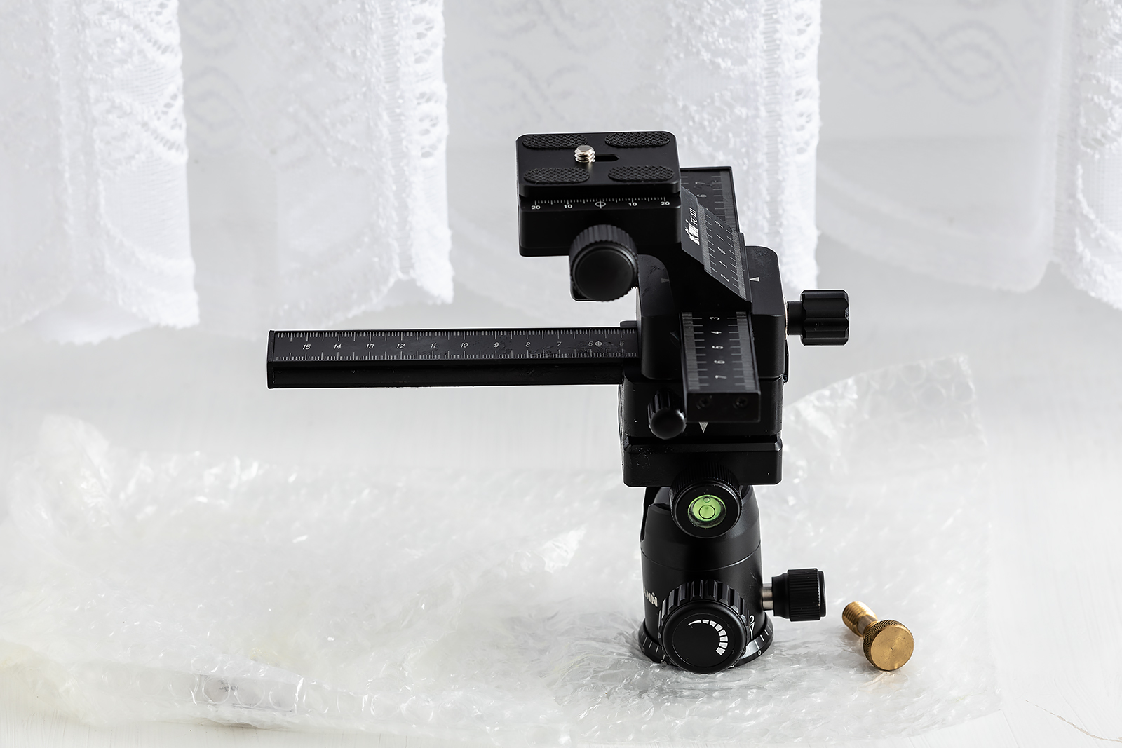

Předmět umístěný na dvoucestnym makroposuvu a kulové hlavě pro natočení a posunutí focené scény do středu CNC mikroposuvu (kde bude mít nejvyšší volnost počítačem řízeného pohybu ve všech směrech).
Na fotech jen předběžny zkušební poskládání nasucho (nic není sešroubovany)....
Dole osa Y (pohyb nahoru / dolu), uprostřed osa Z (pohyb dopředu / dozadu), nahoře osa X (pohyb vlevo / vpravo)

Pěknáááá kluzná ložiska posuvu (n) Jen maznice chybí ;)
Re: 3D Mikro
Příspěvekod Luisifer » 01 črc 2018 18:46
Ložiska tam moc vidět nejsou a už vůbec nejsou kluzná. ;) Je tam valivý styk a jsou to vozíčky a kolejnice. Ve vozíčcích jsou čtyři řady kuliček jedoucích po kolejnicích s gotickym profilem, takže je možny zatěžovat je ve více směrech. Na vozíčky se dělají i nástavce se zásobníčkem mazání, ale jestli i na tyhle maly (možná taky), to nevím, ale součástí těchhle nejsou.

Příspěvekod ODSakEda » 01 črc 2018 19:36
Luisifer píše: ...... Ve vozíčcích jsou čtyři řady kuliček jedoucích po kolejnicích s gotickym profilem, .....
Tam jsou kuličky! :shock: No ale to jsou defacto taky ložiska - uložení, jen ne kluzné, ale valivé. 8-)

Přihodím alespoň protějšek co bude sloužit na držení / nastavení focené scény, na čem bude umístěná proti objektivu.
