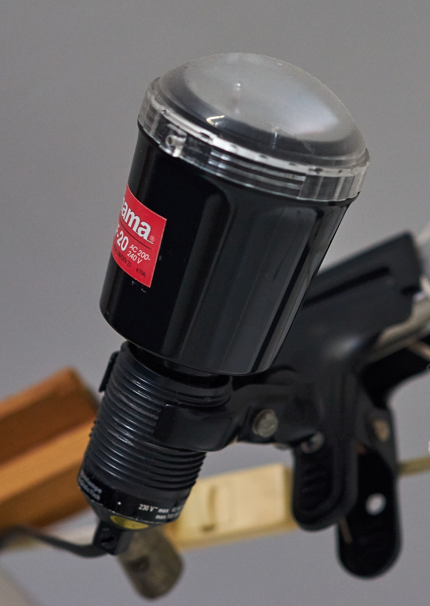

Tak docela rozptýlené světlo má můj pár vobyč lampiček :lol: https://www.alfa-svitidla.cz/Lampicka-s ... -d1497.htm s neutrálními "bodovými" LED "žárovkami" :D https://www.czc.cz/emos-led-zarovka-cla ... 87/produkt Viz zde: https://forum.digineff.cz/viewtopic.php ... 25#p134525 ukázka jedné, co ale vrhá stíny...
Jsem překvapen, oproti těm starým bodovým žárovkám s vláknem s teplým světlem a nepravidelným flekatým kuželem...., jak tyto moderní LED svítí jasněji, běleji a neflekatě! vyrovnaně! homogeně rozptylují světlo bílým mléčným čelním plastem a přitom netopí :D
Ale za ty prachy :lol: klidně pořídíš i víc a rozmístíš variabilně jak libo 8-)

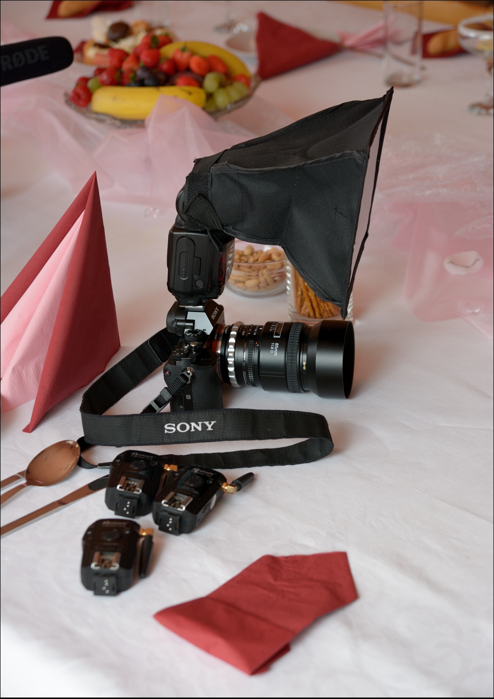

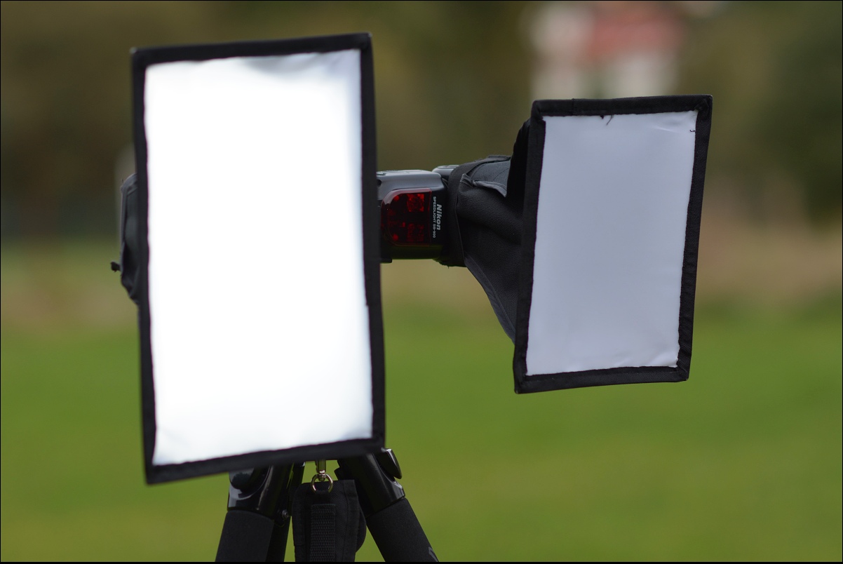

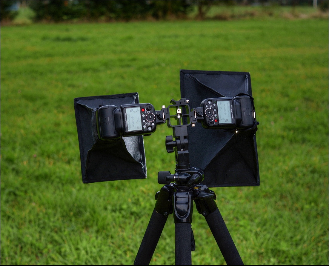

Jinak softboxy malé, 20 až 30 cm na akci, kde není čas na stativ, venku při focení portrétů za tím účelem přímo,

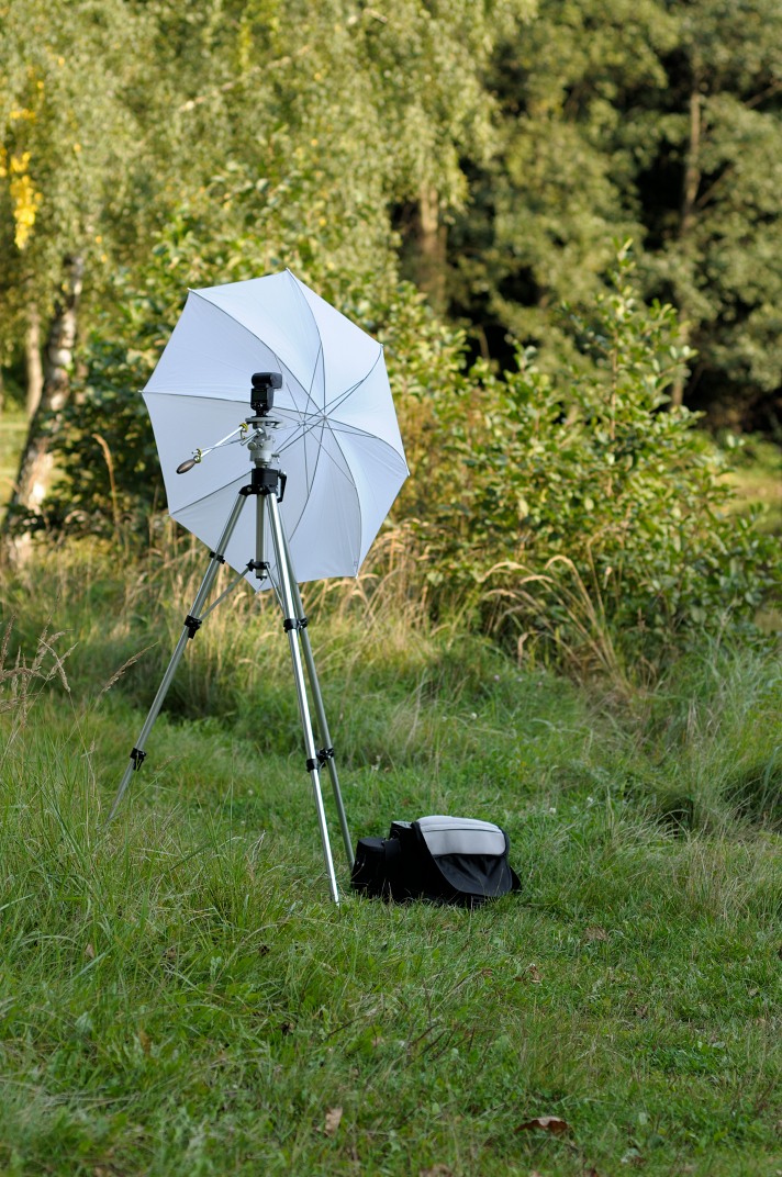

deštník před blesky na stativu, deštník bílý difuzní 70 cm na zmkčení a na blescích difuzor originál
a nebo deštník odrazný.

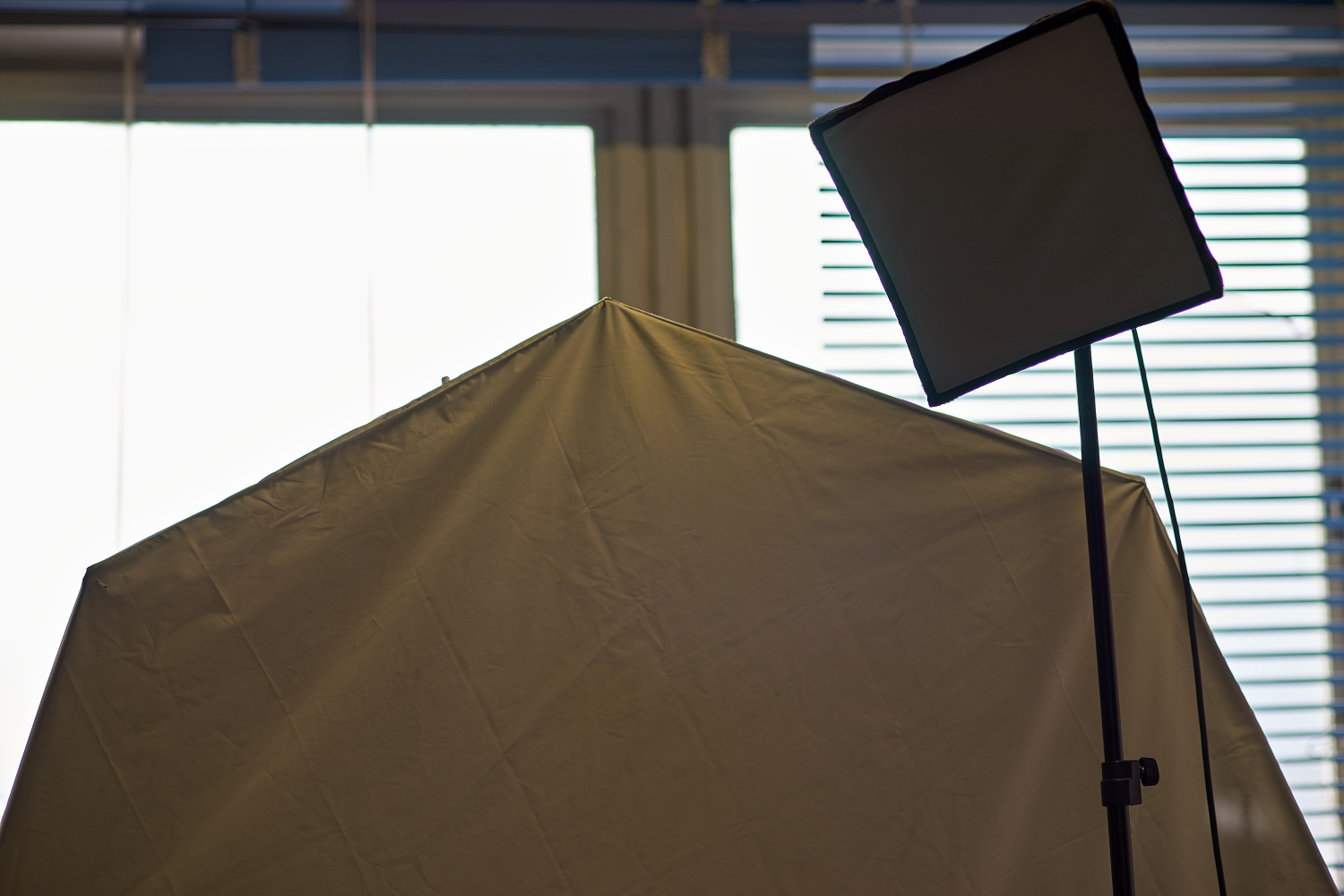

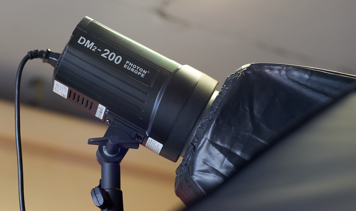

Uvnitř v ateliéru klasické záblesky, povětšinou ale jeden, záleží, jaké světlo potřebuješ.
velikost softboxu je od 80 cm, po 150 cm, podle toho, jak měkké světlo je potřeba.

Jinak deštník si rovnou kup, je to v řádu pár korun. A hlavně bytelný stativ na ven, až bude vítr, deštník ti plastovou
hrachovinu povalí. :D
Cenu tohohle nemusíš vůbec řešit a zkoušet. Takových mám několik, stačí složený dát pod víko tašky a jako difuzor na ven
před blesk na stativu ideál.
https://www.elementrix.cz/www-foto-esho ... -83cm-bily
Ještě držák, pokud neumíš vyrobit přichycení deštníku za tyčku ke stativu kouskem něčeho, podobný mám, viz foto se dvěma blesky.
https://www.elementrix.cz/www-foto-esho ... -a-destnik

Foto s bleskem Nikon SB 900 s tím deštníkem...
Někdy v interiéru druhý SB 900 s deštníkem na mírné vykrytí stínů...
