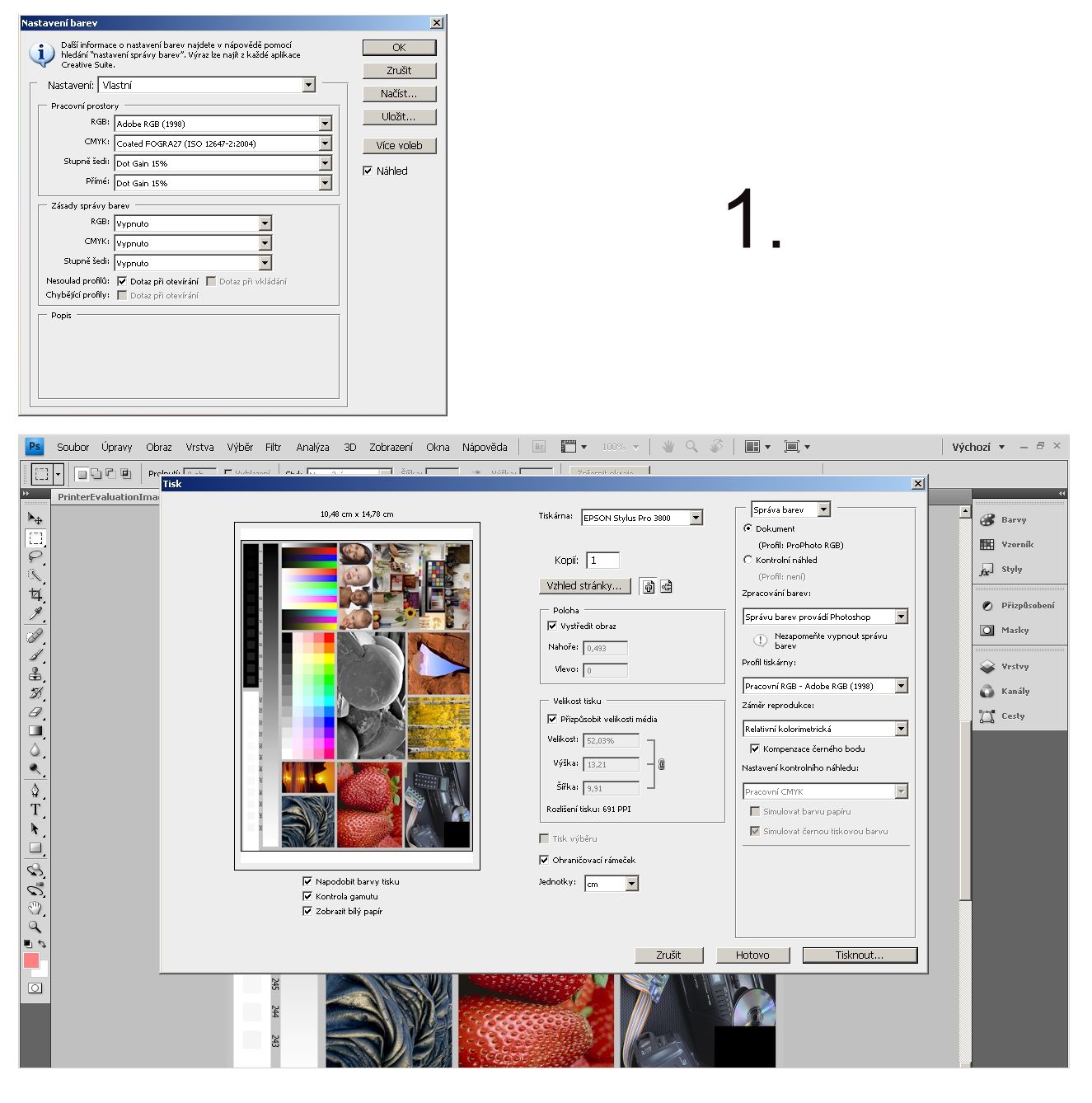

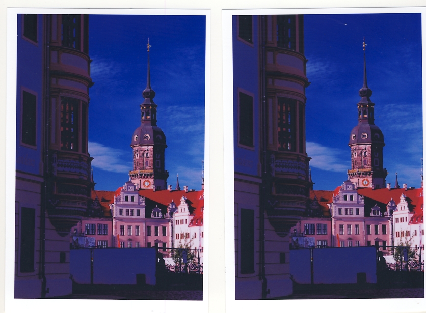

Takže, ještě jinak. Půjčil jsm si notebook abych eliminoval možné zapamatování PC, nainstaloval drivery z Epsonu. Tisk vlevo AdobeRGB1998, vpravo EE361_1. Jak je vidět, vůbec žádný rozdíl. Vím, že jsem kdysi něco podobného řešil a byla to nějaká drobnost v nastavení, za boha si však nemohu vzpomenout co to bylo.

John píše:Takže, ještě jinak. Půjčil jsm si notebook abych eliminoval možné zapamatování PC, nainstaloval drivery z Epsonu. Tisk vlevo AdobeRGB1998, vpravo EE361_1. Jak je vidět, vůbec žádný rozdíl. Vím, že jsem kdysi něco podobného řešil a byla to nějaká drobnost v nastavení, za boha si však nemohu vzpomenout co to bylo.
Co myslis tim "tisk vlevo AdobeRGB1988"? Pouzil jsi AdobeRGB jako profil pro tisk? To by samozrejme bylo spatne, ale asi bys dostal podobny vysledek, pokud by vychozi soubor byl v sRGB a ty misto profilu tiskarny nastavil AdobeRGB, nebo kdyby tiskarna ocekavala AdobeRGB z nejakeho jineho duvodu

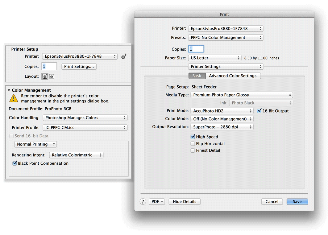

Nevim, jestli ti to pomuze, tady je nastaveni 3880 na Macu, pro leskly Ilford s mym profilem. Snad to na PC a s 3800 nebude uplne jine... Jeste nekolik napadu na vyzkouseni:

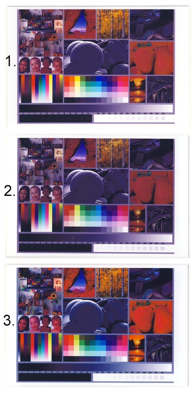

Příspěvekod John » 20 led 2014 12:25
Omlouvám se za málo informací, napravím.
Předně, v papírech ani inkoustech to není, na minulé 3800 fungovalo vše ok, snímek architektury.
Stáhl jsem testovací fotku a výsledky jsou zde, barvy pořád mimo.

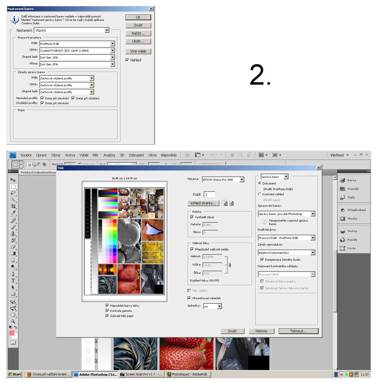

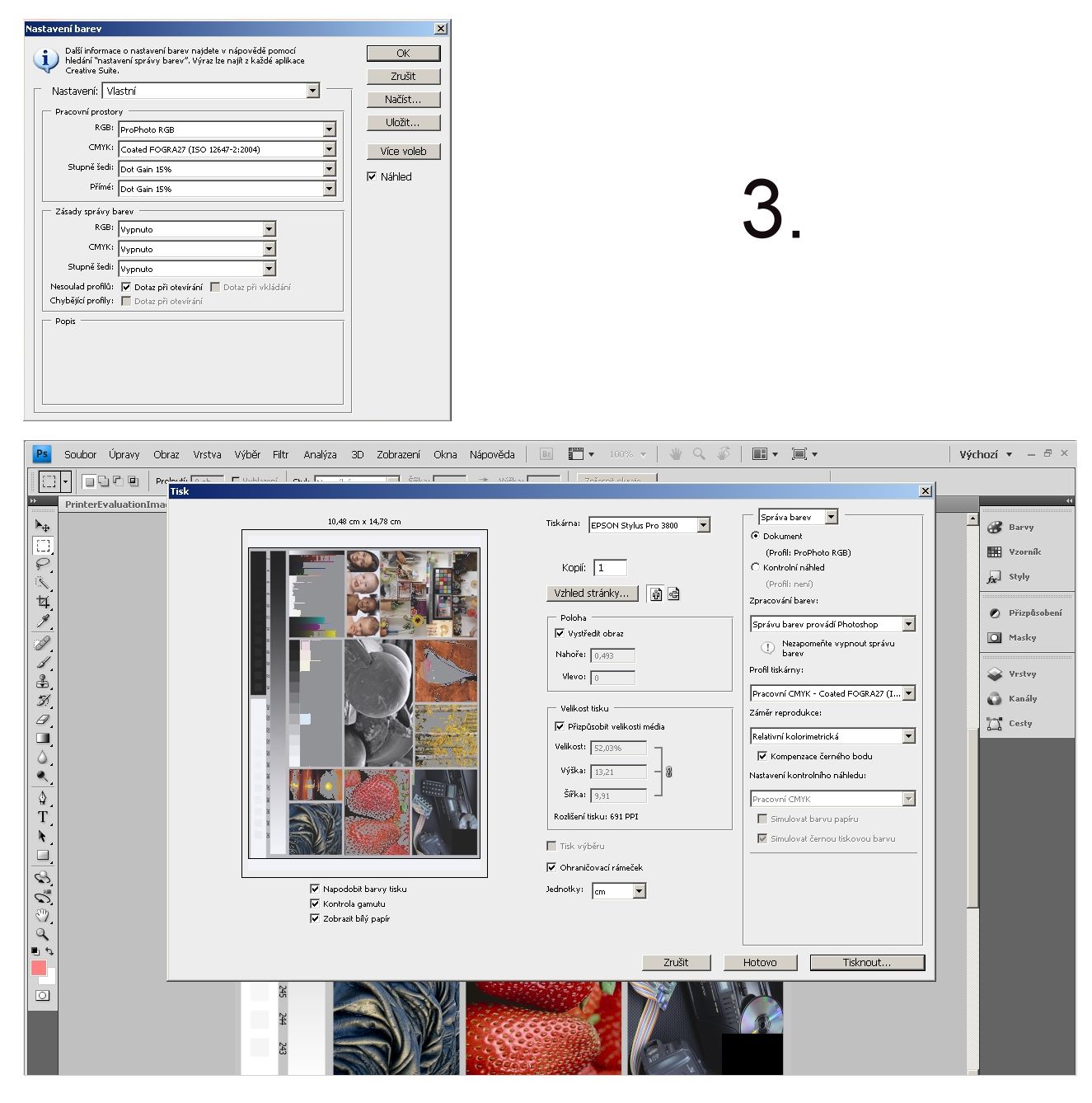

Jeden problem tam vidim, ale zrejme to nebude vsechno:
Jako profil tiskarny nastavujes AdobeRGB, ProPhoto RGB a nejaky CMYK. To je spatne - musis tam nastavit profil te tiskarny a papiru, ktery pouzivas (viz muj prvni screenshot). Dalsi dulezita vec je, co mas nastaveno v dialogu driveru tiskarny, ktery se objevi po stisknuti tlacitka "Tisknout...". Tam musi byt vypnuty color management a nastaveny spravny typ papiru (viz muj druhy screenshot).
