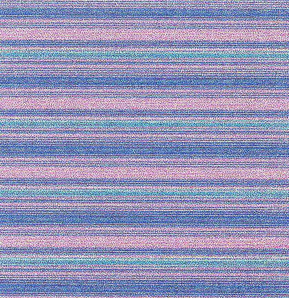

Mám tiskárnu Epson expression home xp-250 a při druhém použití během 3 dnů mi začala přes barevné obrázky dělat pruhy.
Pročistil jsem vlhkým ubrouskem jak ústí cartridge, tak i jehly, které tu cartrige probodnou :-) (nevím, jak se jim odborně říká :D )
Chtěl bych vědět nějaké rady, co ještě udělat před tím, něž jí ponesu zpátky, kde se mi vysmějí :)
Díky moc. jinak v příloze je obrázek, jak mi to "tiskne" modrý čtverec :-)
Díky všem, co odpovíte
Má to být modrý obrázek

Dobry vecer, prominte za takto opozdenou odpoved, ale ksem nyni hodne vytizeny... Napada mne nekolik moznosti, ale mozna ani jedna nebude tim duvodem. Neksem totiz uzivatelem teto rady tiskaren.
- spinava hlava, zanesene trysky, apod - spustit rezim cisteni, pokud je to malo, spustit znovu, nebo spustit power cisteni.
- Zkontrolovat, zda je pouzity papir vhodny pro inkoustovy tisk
- neni mozne, ze byl obrazek na obycejny papir vytisten jako fotka s vysokou kvalitou tisku? Byla plocha dlouho mokra?
- byl papir spravne zalozen? Nebyl zalozen obracene? Myslim tim zamenu potisknutelne strany se stranou, kde je podlozka - v pripade rc podlozky by to mohlo vypadat takto...
- tiskl jste opravdu modry ctverec...??? :lol:
Pokud nic nepomohlo, reklamovat...
