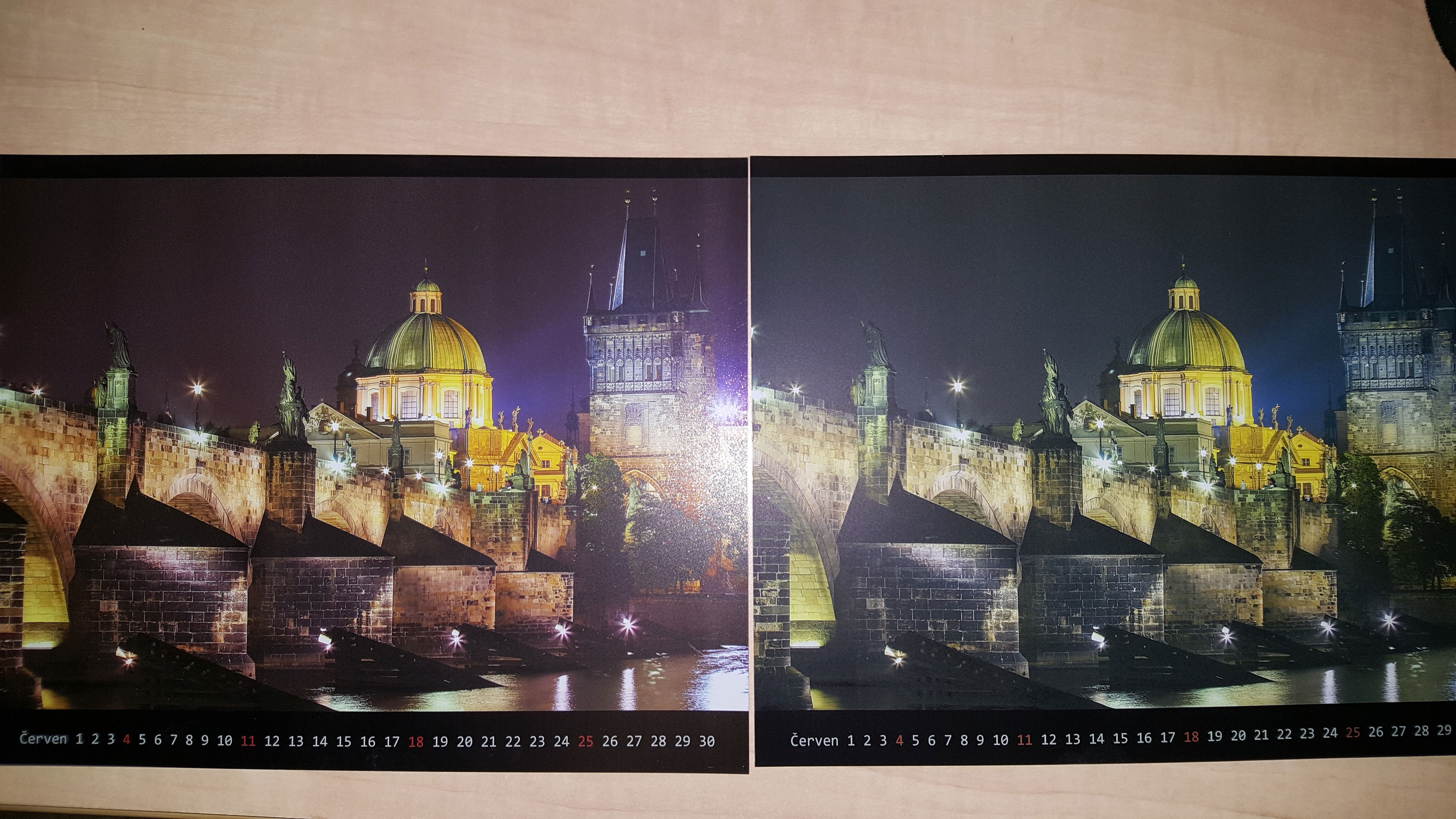

Ahoj,
mam mensi problem s barvama na HP tiskarne 7110. Koupil jsem neorigo barvu do tiskarny a fotky jsou takovy divne nazelenaly. Jakoby tam bylo strasne malo cervene barvy a zluta taky neni tak syta. Proste viditelnej rozdil.Na nekterejch fotkach mi prijde, ze naopak zase chybi zluta.
Kdyz vytisknu testovaci stranku, tak tam zluta normalne je i magenta a a blue.
Pomoci nastaveni profilu jsem schopny to lehce zmenit, ale moc nevim, ktery se jak chova a je to metoda pokus omyl.
Nejde to jeste nejak potunit ty barvy, jako manualne nastavit tiskarne vetsi saturaci? Rekl bych ze to neni pouze neoriginalni barvou, ale hlavne o nastaveni.
Diky za info
leva strana - origo HP barva
prava strana - neorigo z Ebay

ja si myslim ze u grafiky (coz ie i testovaci str. a cerne cary nebo obdelelcky) tiskne automaticky cernobile ale fotku pri nastaveni kvality na foto sklada tmavou z cmyk barevnych slozek (fotka je prece o jemnych prechodech! skladanycb z barev!!! i monitor ma cernou jaoo ztmavene vsechny tri slozky a naopak od tisku bilou tvori vsechny barevne!! slozky RGB.) a cerna jen pridava jakoby vetsi tmavost , jestli je vubec pouzivana!? u daneho typu tiskarny.

Ale co ten celkovej barevnej rozdil na prilozenym obrazku? Muze to bejt tim, ze neorigo barvy nejsou tak syte? Kdyz to v photoshopu prepalim s barvama, tak to celkem jde, ale je tam rozdil.
Proste mi prijde, ze predesly HP barvy skladaj barvy na fotce jinak nez ty neofiko. nevim no
