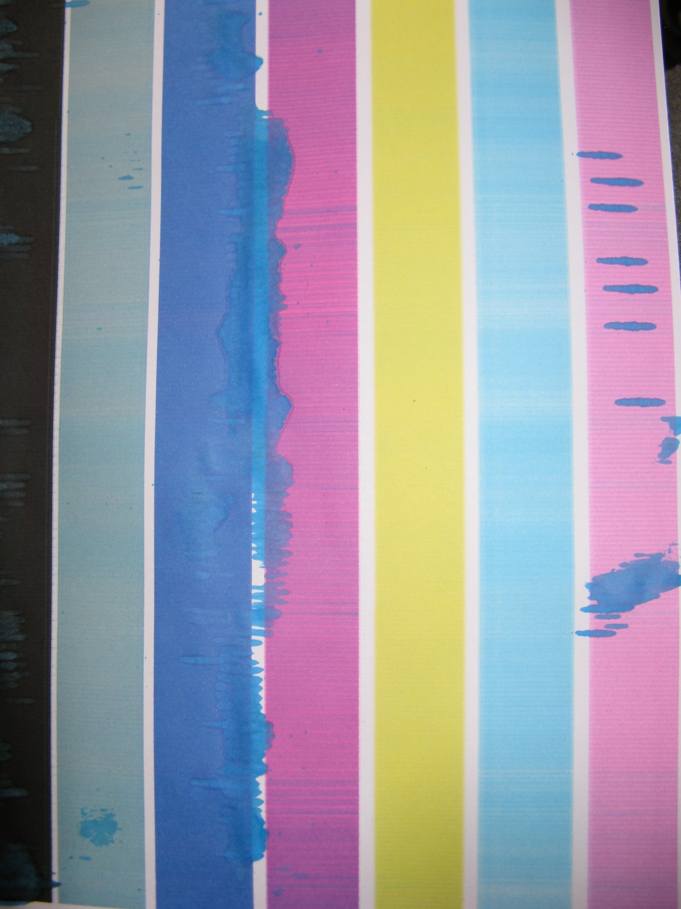

Ahoj, začal mi unikat LC inkoust, viz foto. Koupil jsem nové Epson cartridge a dělá to pořád. Nevíte někdo čím by to mohlo být? Díky

to vypadá spíše na rozmazání barvy hlavou kdy válce dobře nedrží papír neprohnutý, nebo tak něco a jelikož se stále kvůli ostřejšímu tisku poslední dobou pohybují tiskové hlavy stále těsněji a těsněji nad papírem! Nebo se uvolnil a posunul doměček pro hlavy? a ty jsou příliž nízko? Nebo je plné (většinou jde o molitan) a moc nasáté místo pro odstříknutí a čištění či parkování hlav? Těžko soudit :( Nebo příliš tenký papír a příliš intenzivní sytost jedné barvy což znamená hodně barvy do jednoho pruhu a papír se v tom místě vyboulí vlhkem. Zkusit tvrdší papír na takovou barevně sytou a tučnou čáru...

Tlustý papír jsem zkusil, tím to není. Dělá to i louže LC na tisku a děsně rychle inkoust mizí v cartridgi. Chyba hlavy to prý není a pumpa funguje pro všechny barvy současně. Chtělo by to někoho kdo měl stejný problém, bohužel jsem nikde nic nenašel, jen černou a to je jiný problém.
