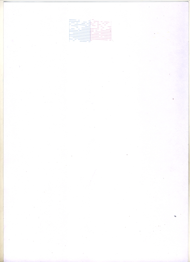

Ahoj všem,
koupil jsem Stylus 3800, stará měla únik. Po vložení cartridgí ukazuje LCD tiskárny všechny barvy a že je vše ok.

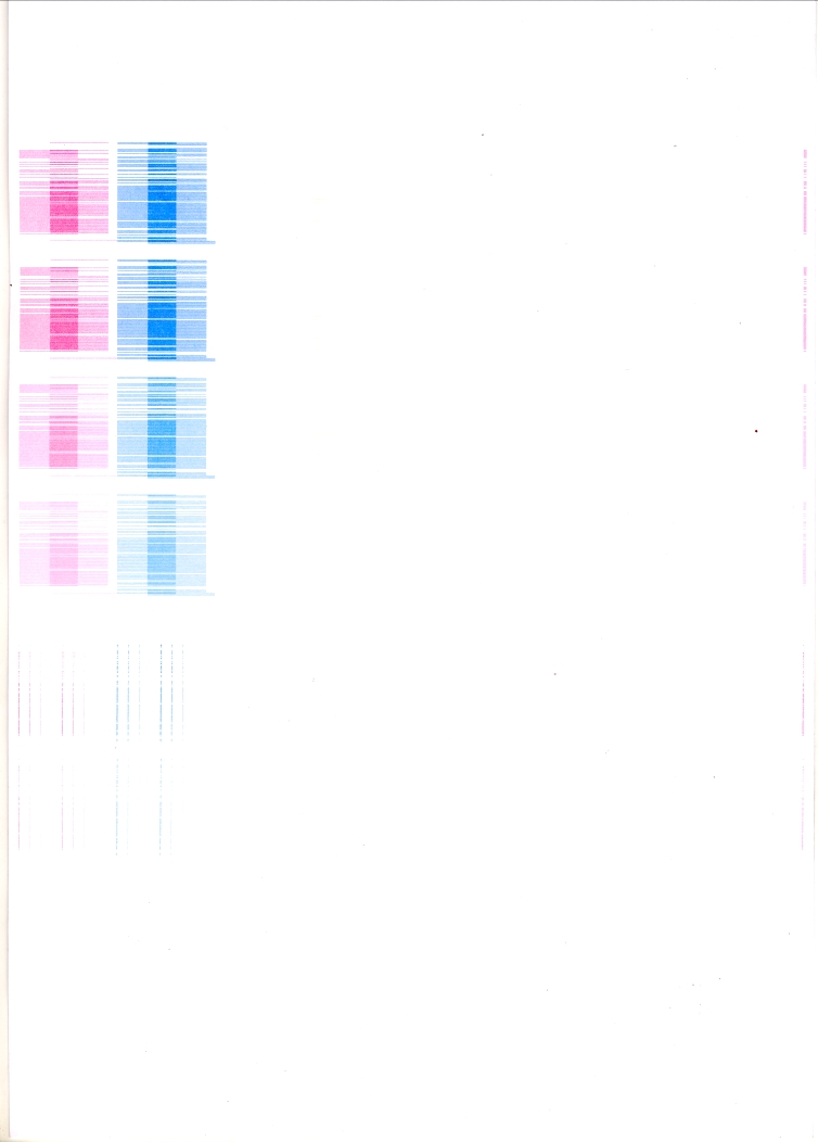

Když dám tisk trysek, ukáže to jen C a M. Ze začátku to tisklo všechny barvy, mimo černých a nyní už jen 2. Po několika power cleaning (ubývá jen C a M) je to pořád stejné. Zkusil jsem to i přes servisní software Adjustment Wizard2 ale nic. Zaschlé trysky jsem vyloučil a dál už nevím, jsem z toho po několika dnech na mrtvici. Je to moje x-tá epsonka ale s tímhle jsem se ještě nesetkal. Nenapadá vás něco? Dík moc
