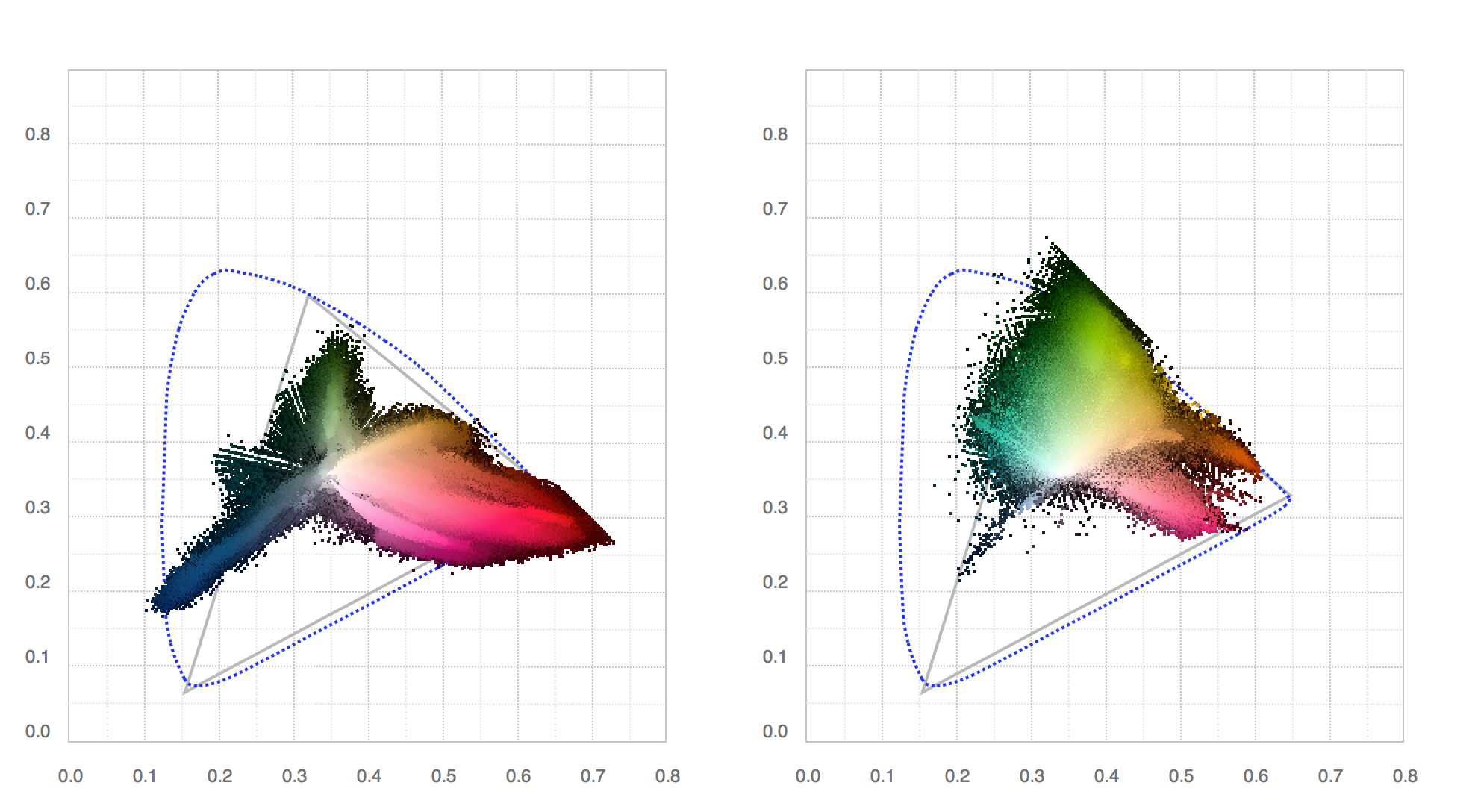

Zalezi na tom, co tisknes. Pokud mas na obrazku vranu na zimnim poli v mlze, tak je to jedno. Pokud tam mas ale treba obycejne zelene stromy, tak uz se snadno mimo gamut sRGB dostanes. Prilozeny obrazek je portret, kde je ale dominantni fialova barva. Barevne hodnoty jednotlivych pixelu jsou vyneseny do grafu xy (po prepocitani z RGB do xyY). Maly trojuhelnik reprezentuje prostor sRGB, velky ProPhoto. Levy horni obrazek je jak ho z rawu prevedl Lightroom. Pravy ukazuje, co se stane, kdyz se zkonvertuje do sRGB. Spodni je prevedeny z toho prvniho do prostoru inkoustove tiskarny (Epson 3880, leskly papir, perceptualni zamer). Jak vidno, jsou tam tisknutelne barvy mimo sRGB. Nekdy u lesklych papiru dokonce i mimo AdobeRGB. Podobny vysledek dostanes treba u krajinky, kde ale bude roztazena pro zmenu zelena.

Příspěvekod MirekE » 03 dub 2014 17:29
Pro ilustraci jeste jeden. Prvni je ten stejny jako pred tim, jen je tam sRGB a modre gamut inkoustovky (Epson 3880, pravdepodobne leskly nebo perletovy papir). Druhy je totez, ale obrazek stromu.

Moje pointa byla o necem jinem - obcas na forech vidam, ze lidi vydedukuji, ze kdyz je tiskarna v principu CMYK, tak prevedou data pred tiskem do CMYK, coz neni optimalni.
I kdyz ta srážka v oblasti čistě zelené na obr. č.3 ( oproti obr.2) je o dost větší než co je k vytištění v tyrkysové oblasti.
Pokud myslis treti diagram v prvnim obrazku, tak to je zkonvertovane do profilu tiskarny pomoci perceptualniho zameru, kdyby to bylo prevedene pomoci relativniho kolorimetrickeho, bylo by tam zelene pravdepodobne vic (ale purpurova by byla usekla podobne jako v druhem diagramu prvniho obrazku).

měl bych ještě jedno přání :-). Jak je ten trojtý obrázek (portrét z RAWv LR v ARGB, ořez sRGB a přepočet tiskárny), bylo by možné ten sám obrázek na ukázku vyvolat z RAW v LR v sRGB? Při dnešních sofistikovaných metodách přepočtů nevěřím v otrocké ořezání jako na obr. č 2. a navíc by byl vidět opravdový rozdíl mezi Adobe RGB a sRGB. Pokud by tam mohl být i obrázek jako č.3 ( co s tím udělá tiskárna) bylo by to dokonalé. Předem děkuji.

Příspěvekod MirekE » 05 dub 2014 17:13
Adder píše:Dobré ráno,
To je presne to, co na tom obrazku je. Prvni je ulozeny jako ProPhoto (ne Adobe RGB) a druhy jako sRGB. To co vypada jako orezani je dusledek prevodu do sRGB prostrednictvim relativniho kolorimetrickeho zameru, ktery u toho LR pouzije. Ten funguje tak, ze co je v gamutu, zustane stejne a co je mimo gamut se prevede na hodnotu, ktera je na jeho hranici. U toho tretiho, u tiskarny, je pouzity perceptualni, ktery vsechny hodnoty smrskne tak, aby se vesly do gamutu a posouva pri tom i daty, ktere jsou v gamutu. Proto je ten tvar vice mene zachovany. Pro prevod do sRGB se ale jiny nez kolorimetricky pouzit neda. Stejny efekt je mimochodem videt i v druhem diagramu druheho obrazku, kde je jedna strana orezana, protoze se nevesla do ProPhoto RGB. Je to i trochu videt u cervene u toho prvniho obrazku.

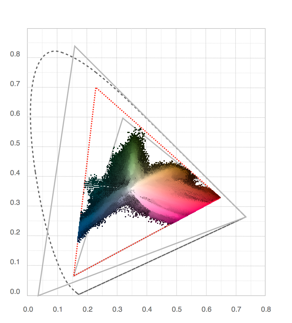

Profil tiskarny ma tabulku, ktera umoznuje preceptualni prevod, profily jako sRGB, Adobe RGB, ProPhoto RGB ji nemaji. Takze sRGB i AdobeRGB se prepoctou pomoci relativniho kolorimetrickeho.
Cervene: Adobe RGB
Maly sedy trojuhelnik: sRGB
Velky sedy trojuhelnik: ProPhoto RGB
Podkova: Viditelne barvy (viz http://en.wikipedia.org/wiki/CIE_1931_color_space)
Screen Shot 2014-04-05 at 8.08.59 PM.png (214.23 KiB) Zobrazeno 53277 krát
