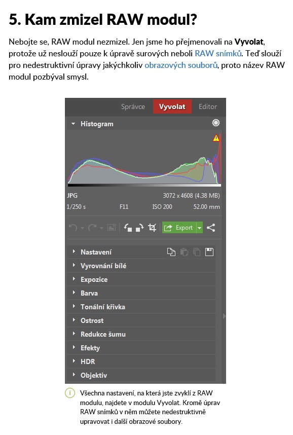

Doporučuji si nejdříve přečíst návod, když neumíš se Zonerem 18 pracovat.
Modul RAW byl nahrazen modulem Vyvolat. Změna je nejen v názvu, ale i v možnosti otevřít do tohoto modulu jiné, než RAW soubory,
tedy i komprimované Jpg...
https://www.milujemefotografii.cz/9-nej ... -studiu-18
Sice nevím, k čemu potřebuješ "vyvolat" už vyvolaný Jpg, ale pokud se něco už vyvolává, je jasné, že není možnost "Uložit jako..."
U některých programů je to "Develop", u jiných zase "Vyvolat", pokud tuto možnost dáme, je snad jasné, že se soubor nijak nezeptá,
jestli "Uložit jako", protože se prostě ten soubor původní "vyvolal"...
"Uložit jako..." je u většiny programů pouze po úpravách, nikoliv po vyvolání. Vyvoláváš ten konkrétní soubor a ten taky zůstane.
Zoner 18.jpg (90.11 KiB) Zobrazeno 17621 krát
