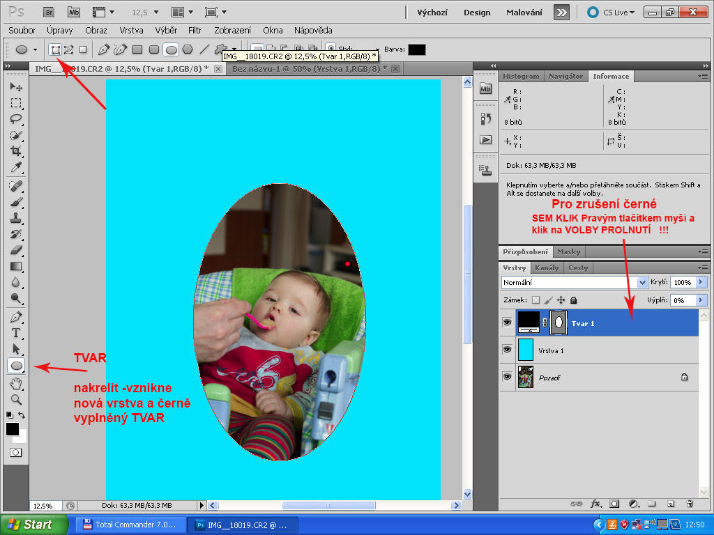

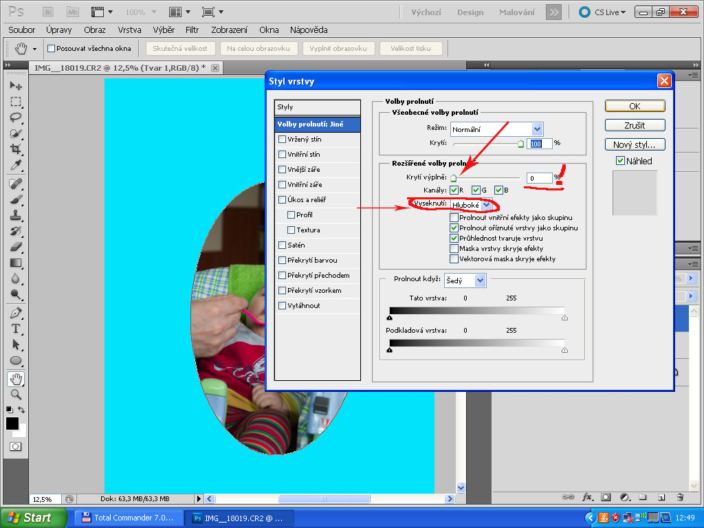

Příspěvekod jizapo » 24 říj 2016 20:17
No pátrám ve své paměti. Ve starších verzích PS se vám pomocí nástroje "Tvar" vytvoří nová vrstva vyplněná černou a k tomu vektorová maska příslušného tvaru. Je-li tomu tak, tak pro vyseku z vrsvy pod touto vrstvou se vám objeví další spodnější vrstva pozadí. Musíte dát volby prolnutí, dát u rozšířené volby prolnutí "Vyseknutí" buď mělké nebo hluboké (tj.až na pozadí) a krytí výplně stáhnout na nula %. Pak budete vidět na monitoru vrchní vrstvu (pod vrstvou s tvarem) a uvnitř tvaru uvidíte spodní vrstvu nebo pozadí dle volby.
Doplněno 25.10.2016 o brazové přílohy
Obrazové přílohy 100% plati pro PS8 - PS12 (PS CS1 - PS CS5), jestli platí i pro PS7 nemohu zjistit. Proto budu rád když dostanu zpětnou vazbu.
U PS CS6 je to jinak! Nejdřive si musíte vytvořit novou vrstvu, vyplnit ji aby nebyla prázdná (průhledná). Pak zvolit "Tvar" a v horní liště nahoře druhé políčko zvleva změnit Tvar na Cesta. Následně nakreslíme příslušný tvar. Pak Vrstva > Vektorová maska > Platná cesta. Tím se vytvoří vektorová maska. Dále už stejně jako u předešlých PS.
Tvar-Vektorová maska1.jpg (215.54 KiB) Zobrazeno 107855 krát
Tvar-vektorová maska2.jpg (218.5 KiB) Zobrazeno 107855 krát
