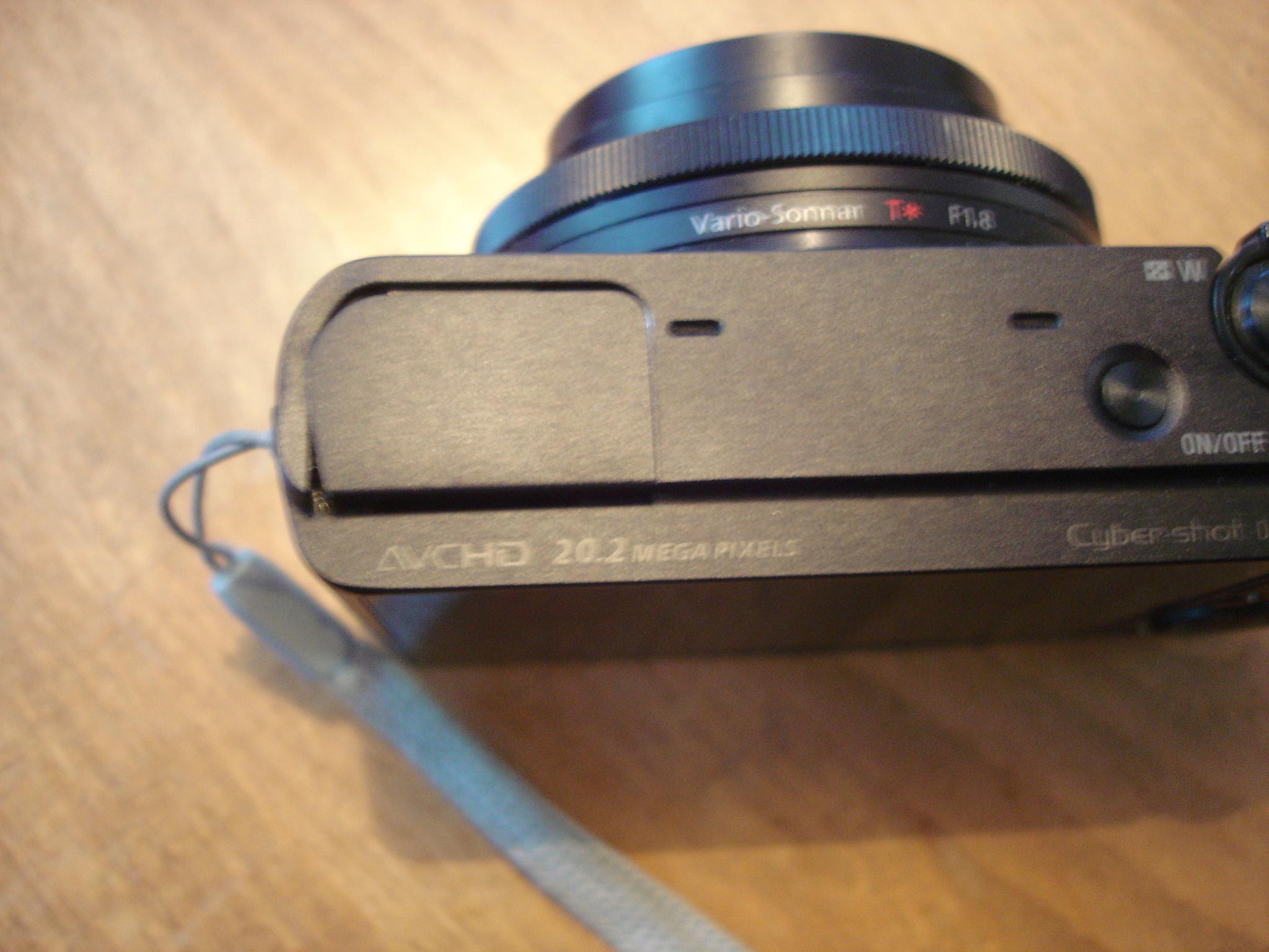

Ahoj, mám SONY RX100 1.generace (zakoupeno v roce 2013), ale moc jsem toho s ním nenafotil...
Minulý měsíc se mi začala projevovat chyba, po vypnutí přístroje zajede objektiv do těla, ale v okamžitě zase vyjede ven a takto vysunutý
zůstane po celou dobu vypnutí přístroje.
Zároveň se téměř přes celý display ukáže černé okno s upozorněním Vypněte a zapněte kameru, přičemž ani po vypnutí a zapnutí se nic
nezmění k lepšímu...
Rád bych věděl váš názor, zda jde jen o nějakou softwarovou poruchu, která by se dala vyřešit bez drahého servisu, nebo
mě servisní oprava při této poruše nemine...?

Ahoj, moc děkuji za odpověď a za radu. S tím opakovaným zasouváním a vysouváním objektivu při vybitých baterkách mám úplně stejnou zkušenost z předchozího kompaktu SONY DSC-W1, který měl rovněž dvě AA baterie. U tohoto RX100 je bateriový článek SONY, takže bych pro ověření této příčiny musel objednat a zakoupit nový, bez záruky, že to vyřeší poruchu... :cry: Že přístroj upadl mám podezření také, jelikož jsem cca před rokem zjistil, že má trochu deformované tělo okolo výsuvného blesku (viz. nafoceno v příloze, omlouvám se za špatnou kvalitu snímku). Foťák si půjčují všechny mé tři děti, sice si nikdo z nich nevzpomněl, že by mu upadl, ale víte jak to u dětí bývá... 8-) Nehledě na to, že si z tvaru deformace těla nedokáži představit, jak to prohnutí vůbec mohlo vzniknout... Nicméně, tato deformace měla pouze dopad na zaaretování blesku v zasunuté poloze, které pak fungovalo poněkud problematičtěji, ale jinak foťák fungoval dál bez problémů. Teď by mi nejvíc pomohlo zjistit příčinu a možnost odstranění toho černého displaye s upozorněním, viz. níže. Okolo tmavého pole na krajích displaye (cca - - 4 mm) je vidět, že přepínání režimů funguje, ale to mi je nic platné... :( Tak kdyby Vás ještě něco napadlo, jak se černého pole téměř přes celý display můžu zbavit, tak budu dál rád za každou radu. B.
Ohnisková vzdálenost: 7.9 mm
Model: DSC-W1
Hawax22
Příspěvky: 2
Registrován: 15 úno 2019 20:47
Re: RX 100
Příspěvekod ODSakEda » 16 úno 2019 18:26
Jasně, vím že má (speciální) akumulátor, ale princip náhlé ztráty kapacity, je prakticky stejný jako u AA akumulátorů. Baterie se vybíjí pozvolněji a postupněji zcela skončí, akumulátory fungují stále dobře a najednou skončí! Mají dosti vyhraněn počet cykly) nabití / vybití a pak náhle konec! Ale jevíc se po nabítí jako plné - nojo, nabité jen na max napětí, ale, již ztratily kapacitu (nevydrží ani chvilku dodávat minimápně potřebný prud při minimálním poklesu napětí potřebném pro elektroniku, prost ěztratí výkon) :-(
Tak to je výrazná deformace u "hajtek" technologie - přesné výroby, kde se pracuje s velmi malou tolerancí lícování a stačil pak třeba jen prach v mechanismu teleskopiského objektivu a bylo "vymalováno" :( Nebo selhal kontakt - koncák? To opravdu tak konkrétně neporadím :?
