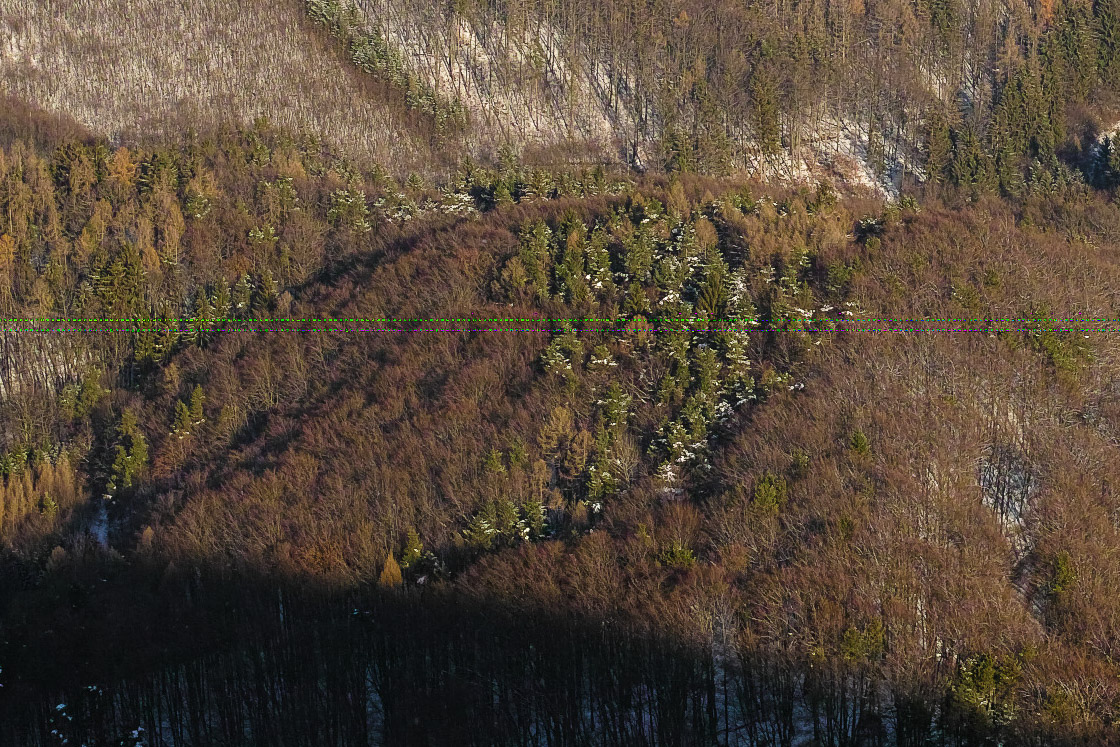

Chalani, zle je. Co sa to robi s mojim fotakom? Na par fotkach mam divne ciary, zaujimave je, ze na kazdej fotke su na inej urovni. Nemate s tym skusenosti? pridavam foto... :(

Příspěvekod Jarouš » 11 pro 2017 21:07
Zkoušels přehrát firmware, Lubo?

Příspěvekod pe-pa » 11 pro 2017 23:07
Lubo, vyndej akku a nech kameru par minut bez proudu. Pak ji zase do fotaku vloz a v menu vyhledej " Rückstellung " a aktivuj to. Pak by mela kamera zase bezet v poradku. Jestli ne tak uz zpravidla zbyva jen jedno; koupit si novy fotak. :(
Nedostalo se ti do ni nejak vlhko nebo kdyz je ta zima, treba tu kameru nosis pekne na teplem miste a pak ji vyndas do mrazu. Tim se utvori ve fotaku kondensace vody a ta ti muze takto poskodit fotak. Nejlepe nosit v zime fotak v male tasce na remenu napr. kolem krku a baterku - vyndanou z kamery nosit v teple kapse, vcetne i nahradnich. Na foceni baterku vlozit do fotaku a pak zase vyndat a do tepla s ni, aby neztratila zimou kapacitu.
Podle mne zapricinuje ty cary nekde ve fotaku kondensovana voda. Doma vyndej baterku a kartu a nech ty dvirka otevrene a poloz fotak pres noc na vlazny, ne moc teply radator, ale ne monitorem na nej, ale dej ho tak jako bys ho mel na stativu; tedy postavit a rano by to melo po vlozeni baterky slapat. :)

Příspěvekod axislubo » 12 pro 2017 12:08
Zda sa, ze to bude ok. Asi zima vlhkost to sposobili.

Příspěvekod axislubo » 14 pro 2017 15:13
Pepa, dodatocne dakujem, ale nebolo treba zohrievat fotak na radiatore a ani resetovat ;)
