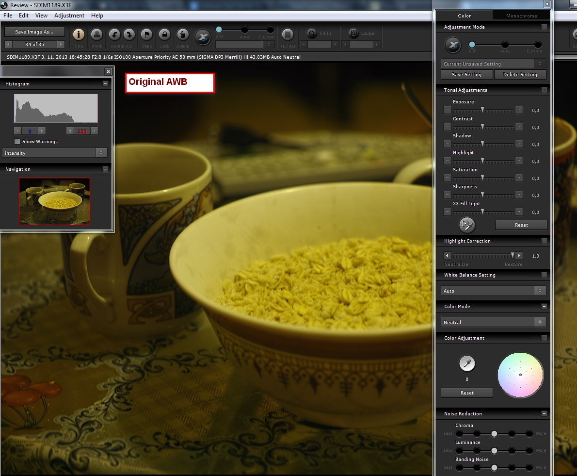

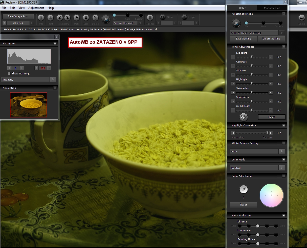

Příspěvekod Pete2 » 03 lis 2013 18:29
Dva snimky tesne po sebe. Jeden AWB, druhy umyselne na Zatiahnute. (O to ide aby tobolo chybne)
Na JPG spatne ale RAWu by to malo byt jedno. Takze, ked potom v SPP dam na snimke Zatazeno na AUTO WB
musi to byt rovnake... vsak RAW no nie... :D
A to je ten problem uz nikdy zo spatne nafoteneho snimku nedostanem to co chcem
Je to pracne a na dve veci... (y)
Pete

Re: Foveon napodruhe...
Příspěvekod josef38 » 03 lis 2013 18:34
Pete2 píše:Proste kolegovia. Odfotit a vyskusat. Vasa teoria kriva na obe nohy.
Ale ja uz to viem davno. Divil som sa tiez. Preco, ked to blbo vyfotim, uz z toho nic priadneho nedostanem.
Takze, treba poriadne nastavit a fotit a bude to OK.
Pete
Na JPG spatne ale RAWu by to malo jedno. Takze, ked potom v SPP dam na snimke Zatazeno na AUTO WB
Pete
Takže nepochopil!
Ptám se tedy ještě jednou, můžeš mě poslat ty dva rawy? Děkuji.
Nenutím přece nikoho, aby to používal, ale když nevím přesně která bije, tak proč to hned odsuzovat?
Příspěvekod Jarouš » 03 lis 2013 19:00
No Ty mi dáváš, Josefe! :o Pochopitelně je jednodušší vidět ty rozdíly na prvním obrázku, kde jsou ty ukázky všechny pohromadě. Ale zkusím zabojovat, co mi zbývá ;) . Myslím, že ty výřezy X, Y, Z trochu utrpěly novým přeuložením nebo jsi si s nimi v rámci nějakého chytáku trochu pohrál. Minimálně výřez X neodpovídá žádné z pěti (tu modrou snad můžu vyloučit) variant. Takže mi to připadá jako výřezy z prostřední ukázky dole (oblačno + kapátko), varianta X je mírně zesvětlená, mezi Y a Z je těžko postřehnutelný rozdíl, jestli vůbec nějaký. Ale jak jsem už psal, jestli jsou to poctivé výřezy bez úprav, tak se nové uložení na barvách či rozložení jasů a stínů (furt jsou to vlastně barvy ;) ) mohlo trochu podepsat. Dlouho jsem nekalibroval, třeba bych se do toho měl co nejdřív pustit... :D. Mezi těmi jednotlivými pěti ukázkami vidím jasné rozdíly, mezi obrázky Y a Z si rozdíly spíš asi namlouvám. Varianta X je viditelně jasnější. Přesto mi připadá, že jsou všechny tři z jednoho zdroje (oblačno + kapátko). Víc jsem zjistit nedokázal :cry: .

Příspěvekod Pete2 » 03 lis 2013 19:01
Ako k tomu pride chudak amater, co to zle nafoti a potom v SPP si da AUTO. Vsak to skuseny tvrdili, ze je to jedno. (y)
Vyjde mu takato prisera. Tak to hodi do kosa. Ja to tiez tak robim, nestoji to za pracu...
Pete

Pete, mám stejnou zkušenost jako Ty. Rozhodně to není jedno, s jakým WB je fotka primárně vyfocená.

Příspěvekod Pete2 » 03 lis 2013 19:21
Josef
O com je vlastne tato diskusia.
U mna od pociatku o ohybnosti dobre nafoteneho RAWu a spatnej ohybnosti spatne nastaveneho RAWu.
Spatne nafoteny, znamena ladit farebny kruh a hladat a hladat. Az ta to prestane bavit...
Ked to nejako doladis... zistis ze odtiene zelenej chybaju, modrej je tam moc a podobne.
Jezisi, co som ja uz to naskusal. To ucit nebudem nikoho je to hlupost.
Ja som sa v diskusii snazil objasnit to, ze je dobre najst nejaky sposob, ako nahradit nie najlepsie
fungujuci AWB niecim inym. Najst nieco co ulahci tento proces. Ja som ho nasiel, a s tymito radami som aj prisiel.
Nie s tym ako ladit kruh. To sa kazdy nauci...
Petr to dnes rozsvietil teoriou o dokonalosti RAWu, ale o tom nebola rec. Bol to len pokus bagatelizovania. Sadli ste na to ako muchy na kocku cukru.
Vsak ono je to jedno... no nie.
Kazdy, kto chcel pochopil a mozna to k niecomu bolo.
Pete
