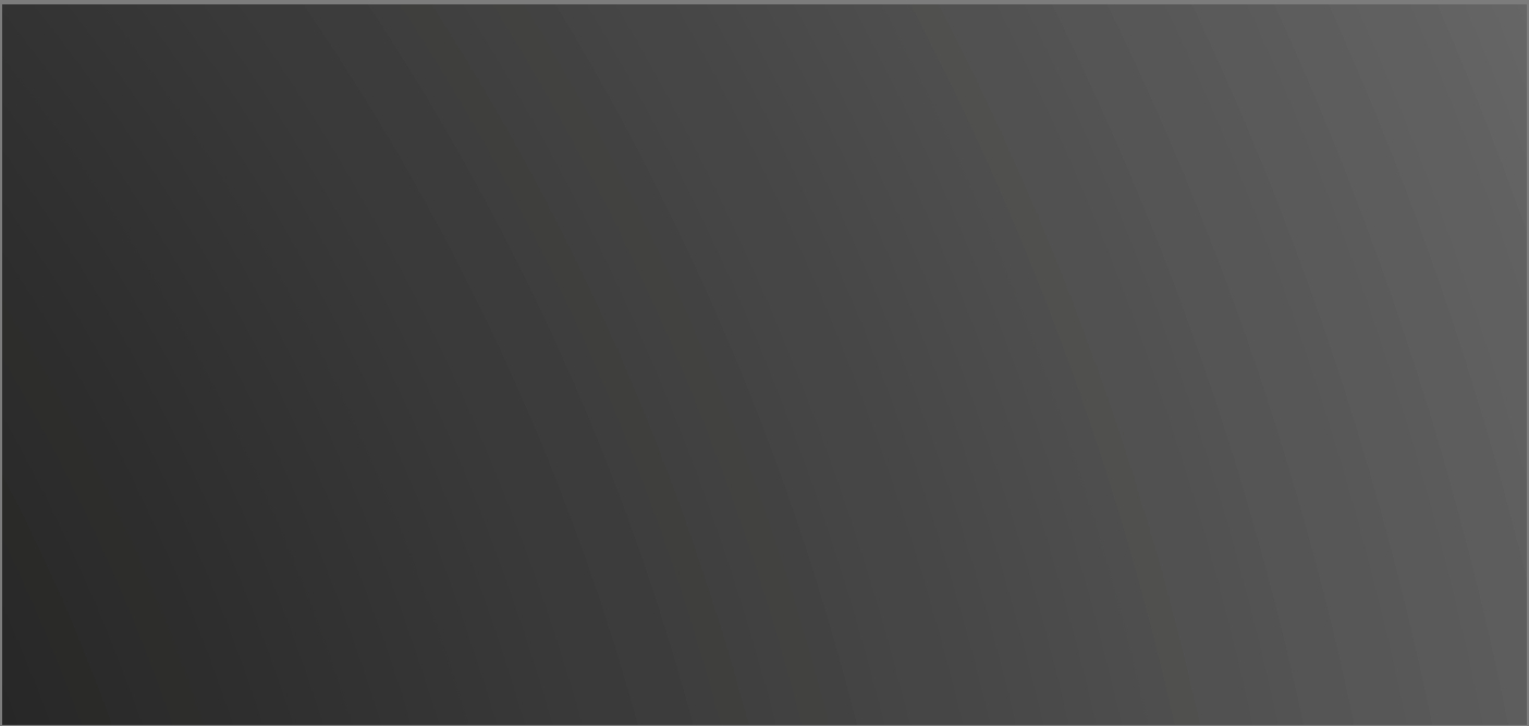

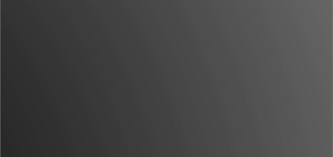

Příspěvekod Jarouš » 11 bře 2019 15:25
Rozdíl, mezi osmi a desetibitovým zobrazením plynulé šedé škály. Ve skutečnosti na monitoru je desetibitové zobrazení naprosto plynulé, bez jakýchkoliv viditelných přechodů, neboli žádné proužky různých odstínů šedé. Screenshot obrazovky mi, bohužel, už nějaké to proužkování v 10 bitech zobrazuje, s tím nemůžu nic dělat. Ale pořád je to viditelně plynulejší, než osmibitové zobrazení, které víceméně tomu screenshotu odpovídá. Děkuju Luďkovi (Luisifer) za poslání obrázku. Došli jsme ke stejnému výsledku, Luděk v Photoshopu, já v Zoneru 17. Poslední verze Zoner Photo Studio X už desetibitové zobrazování nepodporuje, údajně kvůli malému využití a náročnosti na hardware.
Zoner 17, 8 bit.jpg (67.95 KiB) Zobrazeno 8994 krát
Zoner 17, 10 bit.jpg (69.63 KiB) Zobrazeno 8994 krát

Re: Foveon do třetice...
Příspěvekod Luisifer » 11 bře 2019 17:15
Sem teď zahlídl dva šedivce, tak sem se dočet. :) Hele s tím screenshotem se to má tak, že windows dělá 8bit printscreen. Tj. bez šance, že bys ve screenshotu uviděl to co na 10b monitoru.
A pak ... oba soubory šedivyho gradientu jsou v JPG, co je formát, který taky umí jen 8bit na kanál, max. Tj. 10b na kanál tady asi v příloze neprojde. Leda přes link na 16b Tiff (co je asi v tom linku na uložto).

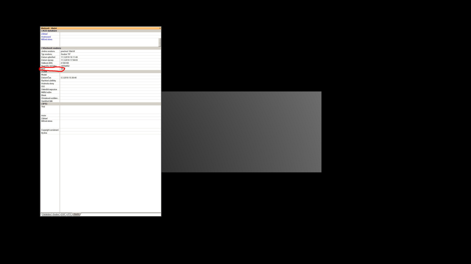

Příspěvekod ODSakEda » 11 bře 2019 18:22
Vypadá ten TIFF na 16bit na pixel 16bitx3 (protože tři barvy RGB) = 48bit, což nejspíš vyjadřuje ona zkratka BPP (Bit Per Pixe)? (viz screen)
No a vidím to skoro :? hladký
Přechod screen.jpg (74.11 KiB) Zobrazeno 8968 krát
Naposledy upravil ODSakEda dne 11 bře 2019 18:28, celkově upraveno 2
Příspěvekod Jarouš » 11 bře 2019 18:27
Já vím, Luďku, že se to plnohodnotně zobrazit nedá, ale i tak jsem rád, že ten rozdíl je dostatečně viditelný. Ano, ten link na Ulož to jsem dával proto, že sem do přílohy to nejde...
Skoro je málo, Edo. Mělo by to být úplně hladké, bez viditelných přechodů. Jasně že je to 16 bit TIFF, jinak by to hladce zobrazit nešlo.
