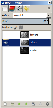

Příspěvekod crusoe » 13 říj 2013 19:07
nechci to tu zahltit OT diskusí... tak snad naposledy ;)
Rozložní obrázků V Gimpu na jednotlivé složky: Otevřít obrázek, potom Barvy - Komponenty - Dekomponovat, v novém okně se objeví čb obrázek se třemi vrstvami, potom "zhasnout" pomocí zobrazovacího "oka" dvě vrstvy a pak dát Soubor - Exportovat, pak kliknout na oko další vrstvy a ostatní zahasnout a exportovat, a to celé třikrát...

Příspěvekod josef38 » 14 říj 2013 17:31
Funguje! Možná děláš někde nějakou chybičku!
Musíš označit jen ten kanál, který chceš exportovat ( očíčko ). Ostatní musí zhasnout.

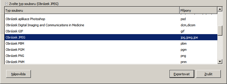

Příspěvekod crusoe » 14 říj 2013 18:33
vrgada - je to jak píše Josef, až na to že obrázky je možné exportovat v nepřeberném množství formátů, stačí si vybrat v exportním menu výstupní fomát po rozkliknutí nabídky - takové malé plusko dole ;) - viz příloha
"exportuji do zelelne modre cervene a pripadne i sedive do jpg a stejne se mi ulozi barevny obrazky" - zřejmě je třeba exportovat z nového okna s čb vrstvami...
