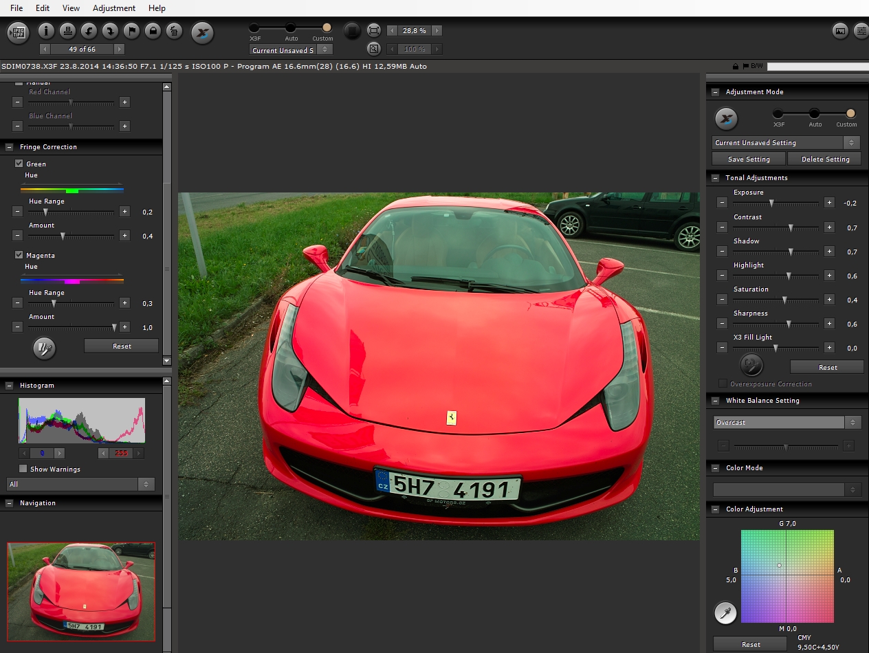

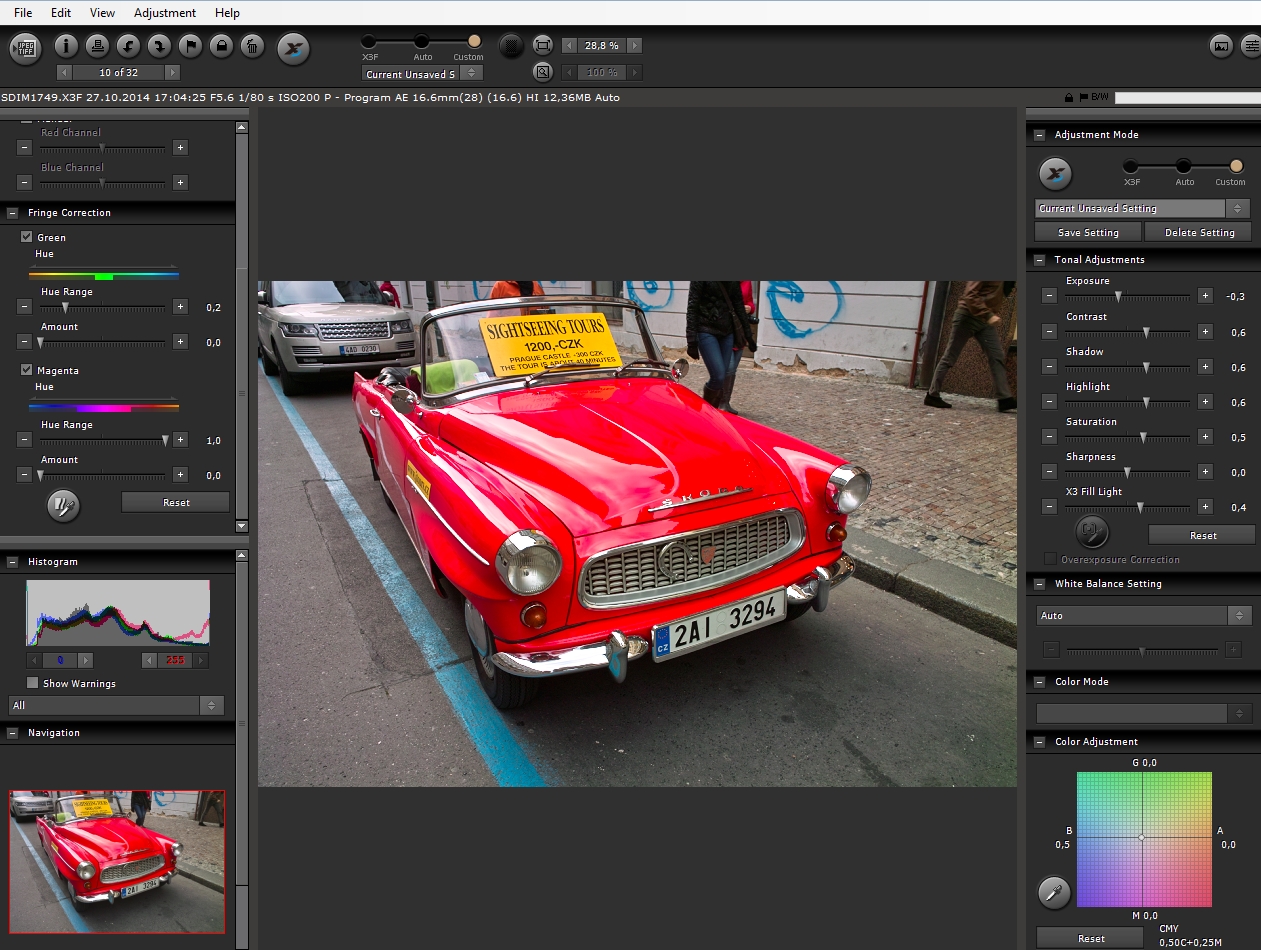

to neni prepaly , mam trojexpozici, nejde to upravit na zadne z nich a neni to problem softu, to je foveon krpa-stara verze neumi cervenou, koneckoncu ceske ferari z dneska zpracovane 6.1ckou na tom neni o moc lepe, proste to v kombinaci DP1 a SPP libovolne nejde vykouzlit

Příspěvekod josef38 » 27 říj 2014 03:16
Buď klidnej, to nejsou žádné přepaly! Nablejskaný auto pod světlou oblohou nenafotíš jinak. To prostě nejde!!
To bys mohl na chromovaných nárazníkách a reflektorech také mluvit o přepalech. (n)

Příspěvekod vrgada » 27 říj 2014 04:47
auto v ulici sevrene vysokymi domy a pod mrakem nekontrastni. Uprava v SPP6.1 automaticka, kapatko na vyvazeni bile na predni registracn znacku (jen naprosto nepatrny posuv) a pridano trochu saturace. A protoze je to foceno vcera, tak odstin vcelku v pameti (expozice temer optimalni 6,3 a 1/100 ISO200 a -1EV) a je opravdu jiny, nemel jsem cas s tim vrtat odjel jsem na vylet s vybitymi baterkami (cervena blikaci znacka). Asi by to stejne jak minule dopadlo lepe, kdyby se to prevedlo do tiffu a odlifrovalo na zpracovani do jineho programu. Takze za men SPP6,1 a zpracovani cervene na starem foveonu palec dolu.

Příspěvekod vrgada » 27 říj 2014 05:06
hnusna cervena jeste jednou-zabradli
http://img5.fotos-hochladen.net/uploads ... 7mdkl0.jpg
x3f
http://www.uschovna.cz/zasilka/BBTTKC4Y324HIBHI-RMA/
je prepalena obloha, ale to jde stahnout highlite, za to hnusne zabradli opravit nedokazi, neverim, ze by se to dalo spravit v SPP. Ale muzete zkusit si pohrat treba s tim autem
http://www.uschovna.cz/zasilka/BBW58YYMIMJI2FXT-MCS/
tmavsi verze
http://www.uschovna.cz/zasilka/BBR69STX7T9M3SYB-LMC/
svetlejsi verze asi presneji exponovan, warnings modra podexpozice na predku auta a nepatrne cervene na chromu narazniku a ramu okna, tj nedostatecny dynamicky rozsah snimace.
automaticke zpracovani s vypnutim expozicich varovani, jinak to expozicne vyrovnat tak, aby nesvitila modra, nebo cervena nejde. Kapatko na registracni znacku ukazuje, zue i automaticka vyvazeni bile je v poradku, co ale rozhodne v poradku neni je cervena auta a neni to plazmou:-(. A s dynamikou sceny se SPP pokusil zabojovat stazenim svetel a vytazenim stinu temer na max a vysledek je stejne divny a o cervene se snad ani nema smysl bavit. Takze nejen pekne pocasi(nesplneno, ale pokud mozno fotky bez cervene plochy.

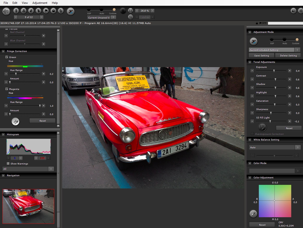

Příspěvekod vrgada » 27 říj 2014 05:25
tak prosim, jestli muzes, zkus tu felicii tak aby cervena cervenou byla, ja jsem to zhodnotil tak, ze to nedokazi a merril je na tom urcite lepe

Příspěvekod Pete2 » 27 říj 2014 05:48
Dve rychle varianty obrazkov. Nebol som tam, ale moja predstava...
Pracuj s Hue, kasles na to...

Příspěvekod vrgada » 27 říj 2014 06:59
dik,nekaslu na to, neumim to, ta vlevo je skoro dobre, bylo naprosto nefoveon pocasi

Re: Foveon napodruhe...
Příspěvekod vrgada » 27 říj 2014 07:06
jedu podle tveho nastaveni krok za krokem se sledovanim zmen v obazku a neni to hue, co tomu doda stavu, ale saturace na petce udela z vyblite cervenou, stahnu -li saturaci zpet je cervena pryc,dik
