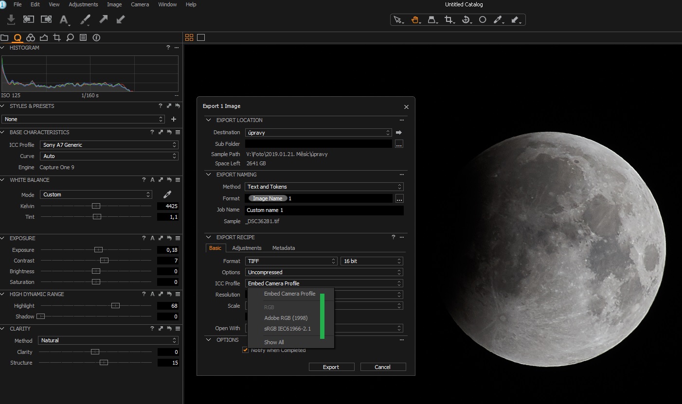

Edo, toto není ten Tvůj Sony RAW editor? Ty nemůžeš při exportu obrázku z toho Sony RAW editoru zaměnit profil, implicitně přiřazený SONY RGB, za standardní sRGB IEC6 1966-2.1?

Jarouš píše:Edo, toto není ten Tvůj Sony RAW editor? Ty nemůžeš při exportu obrázku z toho Sony RAW editoru zaměnit profil, implicitně přiřazený SONY RGB, za standardní sRGB IEC6 1966-2.1?
https://forum.digineff.cz/download/file.php?id=130976
Jasně že ty Screeny co dával Stan jsou asi ze Zonera a né z teho zdarma od Sony. A nejsem u svého PC tak nemohu prověřit, jdeli to zvolit u teho Sony, spíše jen konvertoru z RAW než editoru - ten je jednoduchý a edituje sice ale spíše "jen" expozici a vady a ještě tak ořez, či přesněji výřez chceteli a příčíli se někomu slovo ořez, což asociuje spíše činost řezníka ;)

Nééé ze Zonera, psal jsem, že to je Capture One for Sony :-)
Ty ICC profily, jako simulace konkrétního fotoaparátu mají vliv na barevné podání při úpravách, protože každý fotoaparát přece
má jiné podání, myšleno spíše různé značky.
Ale podstatné je nastavení na VÝSTPUPU z konvertoru, to je ta položka vpravo nahoře.
Defaultně natvrdo tam je SONY profile, což není kompatibilní u každého a v základní nerozvinuté roletě je i AdobeRGB a sRGB.
To je podstatné, ne ty ICC profily vlevo, tam je to jenom jako simulace jiného foťáku, asi jako když ručně poladíme barvy a t d.

"Stando, dík za podrobné rady - technikálie, ale! - Psal jsem, že mi profil k obrázku nepřidává Sonyho RAW editor při exportu pouze do sRGB A tedy pro web, jak doporučuješ sRGB, logicky, což chápu, je sRGB ze Sonyho RAW editoru naprd, neb bez teho profilu dojde k přehnaně reprodukci barev nejen webprohlížečem :-( "
To je tak napsané, že si asi udělám graf, jak to bylo myšleno... :-)
"A u teho Sonyho editoru, co byl k fotoaparátu, bych rád zůstal, neb skoro ideálně koriguje zejména vady optiky a j. 8-) No a přidat ten profil dodatečně do fotky vyexportované jako sRGB bez profilu :-( tedy ani v Zoneru asi nejde? Jak jsem (ne)pochopil z Tebou výše popsaného a zejména z věty: nejsou profil o který tady jde. ? :( "
To jsi opravdu nepochopil.
Jednak v Zoneru jde sRGB buď přiřadit a nebo i převést z jiného profilu.
Ty ICC profily jako simulace jiného fotoaparátu, než kterým se fotilo, nemá nic společného s výstupním profilem, barevným gamutem
Sony, AdobeRGB, nebo sRGB.
Teprve ty určují kompatibilitu.

Na obrázku položka "Embed camera profile" je profil Sony, který není kompatibilní na zobrazení u někoho.
protože tam je jako výchozí, musí se to přenastavit při uložení "vyvolaného" Rawu na AdobeRGB, nebo sRGB.
Dokud se program nezavře a postupně se do něj a nebo pomocí něj, otevírají RAWy na úpravu a převod, tak tam drží
ten aktuálně přenastavený profil sRGB, nebo AdobeRGB.
Jak se program zavře, při dalším použití je tam zase "Embed camera profile", v tomto případě SONY profile.

Capture One for Sony je právě zdarma.
V Zoneru přece neuděláme plnohodnotný převod z RAWu A7. Jednak program obrázek nenačte dobře a za druhé
Zoner RAW konvetŕtor nemá potřebné informace pro data SONY a už samotný konvertor je takový poblázněný,
oproti originál SONY a Nikon. Prostě to není ono, je to univerzální, asi jako erární oblečení. :-)

On je fakt tak blbej, že po každém otevření nabídne jen SONY RGB? On si nezapamatuje posledně zvolený profil? A nejde to nastavit?

Nezapamatuje, to je to, že se nesmí zapomenout, jinak se dá někomu a nebo na net Sony profile a pak se to u někoho jeví bezbarvé. :-)
Mě to nevadí, aspoň se musí přemýšlet. :D
