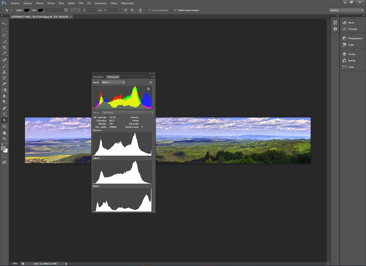

Tady máš celej snímek s histogramem a nedělej z druhých blbce :!:
Odpovídat nemusíš, jsem sbalenej a přesouvám se na lůžko nemocniční...snad potom aspon zas se na balkon dohrabu.. :mrgreen:

Jo a ten poslední histogram je už přímo vzorový! Povedlo se, takto určitě! (n) Tedy podle histogramu, jestli je správně sejmutý! Jedná se zřejmě o jasový histogram, mrknul bych se ještě na kanály. Samotnnou úpravu snímku ale těžko někdo posoudí z tohoto Print Screenu. Mohl jsi tuto úpravu též zveřejnit. Určitě by ostatní také zajímala!
Jde jen o to, když už je snímek ve formátu JPEG s přepaly, tak už ho potom nijak nenapravíš. Opačně, do přepalů ho ale dostaneš snadno! Nešetrnou úpravou jasu, kontrastu nebo gamy! Což bylo v Tvojí úpravě i když určitě dobře míněné! Ty "díry" v kresbě už jsou potom ve snímku nafurt a pro eventuelní tisk podobné fotografie by to bylo škoda! I s tím mám své nedobré zkušenosti!

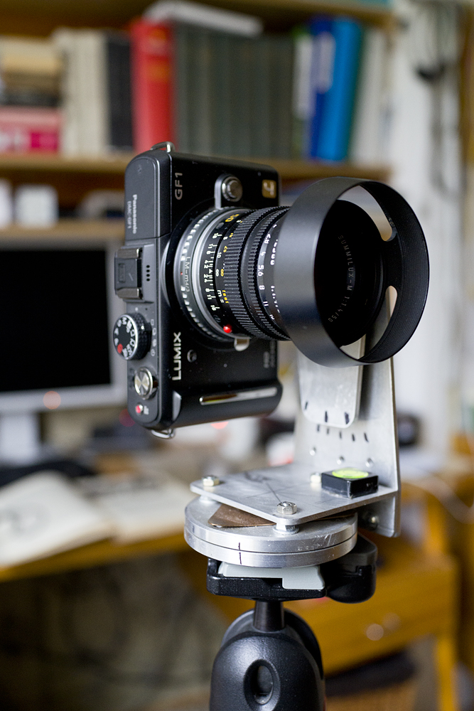

Pavle, mně osobně tato disciplina fotografie držela hodně dlouho a dost jsem se jí věnoval. Vyráběl jsem si několik různých natáčecích přípravků, abych mohl skládat panorama i z více řad. Vyplatilo se! Několik jich visí zalaminovaných a zarámovaných ve velké velikosti ( třímetrová ) ve firmě, v které jsem pracoval. Teprve v tomto provedení si vychutnáš dobře nefocená a sestavená panorama. Občas si stále ještě nějaké cvičně sestavím. Bohužel na takto velká už odbyt nemám, ale menší jdou stále. Dobré je, jedno darovat i s adresou, nebo telefonním číslem do hospody v dané obci, je to ta nejlepší reklama, když bys chtěl trochu si svým výtvorem přivydělat! :lol: Držím palce! (n) Josef.
GF1 + SUMMILUX 50 mm.jpg (487.92 KiB) Zobrazeno 9591 krát

Pavle, ještě snad jednu maličkost k panoramatům.
Fotografuješ-li převážně krajinky, tak není problém nasekat z ruky třeba i deset snímků a potom je ve vhodném programu složit. Kdybys ale měl v obzoru kromě pohledu do vzdálené krajiny ještě nějaký bližší předmět, strom, kámen a pod, tak to nesložíš.
Tady už je nutný použít nějaký ten natáčecí přípravek a ještě fotoaparát v něm upnout tak, aby se zachoval správný bod otáčení. Někdy tomu říkaji nodální bod.
Lehko si toto správné upnutí ověříš, když si zkusíš nafotit takto "panoramaticky" z hodně blízké vzdálenosti třeba různě rozložené předměty na stole. O nastavení tohoto bodu se dočteš v mnoha návodech. Tak zase něco ukaž! :-) J.

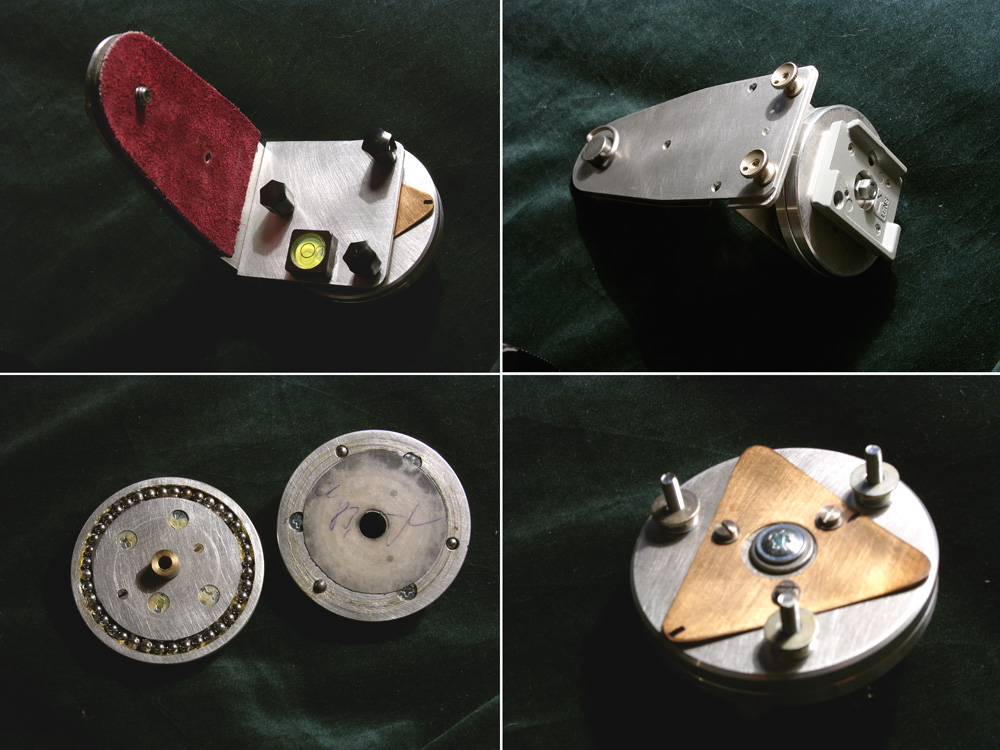

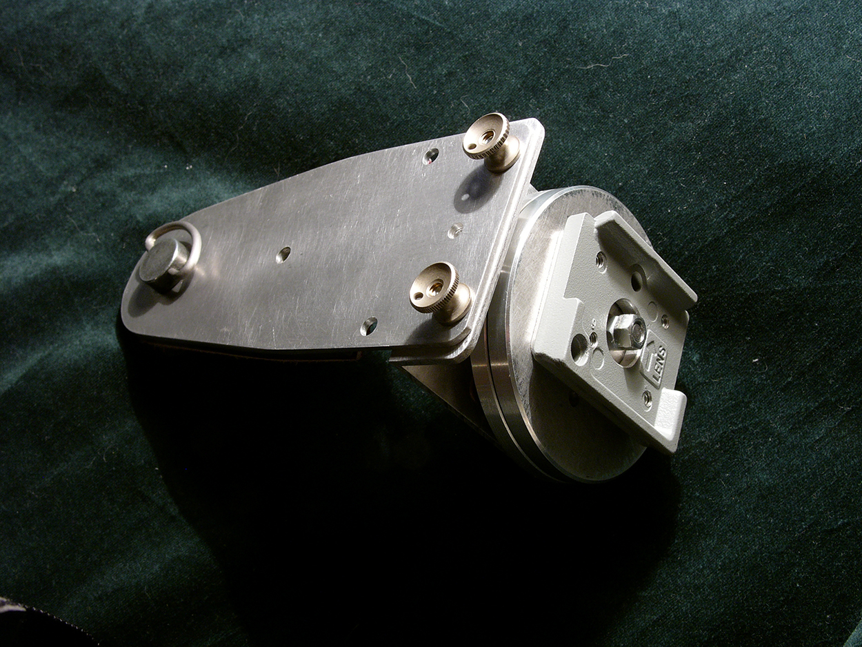

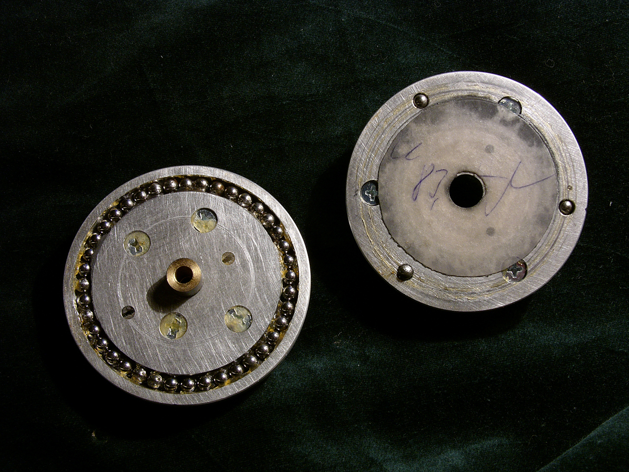

Já jsem bohužel, kromě soustruhu, moc velké výrobní možnosti neměl. Posílám tři obrázky, snad pro inspiraci. Ty vlepené kuličky do vysoustružené drážky mně zaručují krok otáčení 8 stupňů. ( 45 kuliček ) Po nich skáčou tři kuličky horní části, přitlačované planžetou do mezer mezi kuličkama.Toto krokování je zásluhou přesnosti kuliček velice přesné!!
Buď krokuju po tomto úhlu, nebo "skáču" po dvou krocích. Hlavně to chce rychle snímky nacvakat, kvůli pohybu mraků a pod.

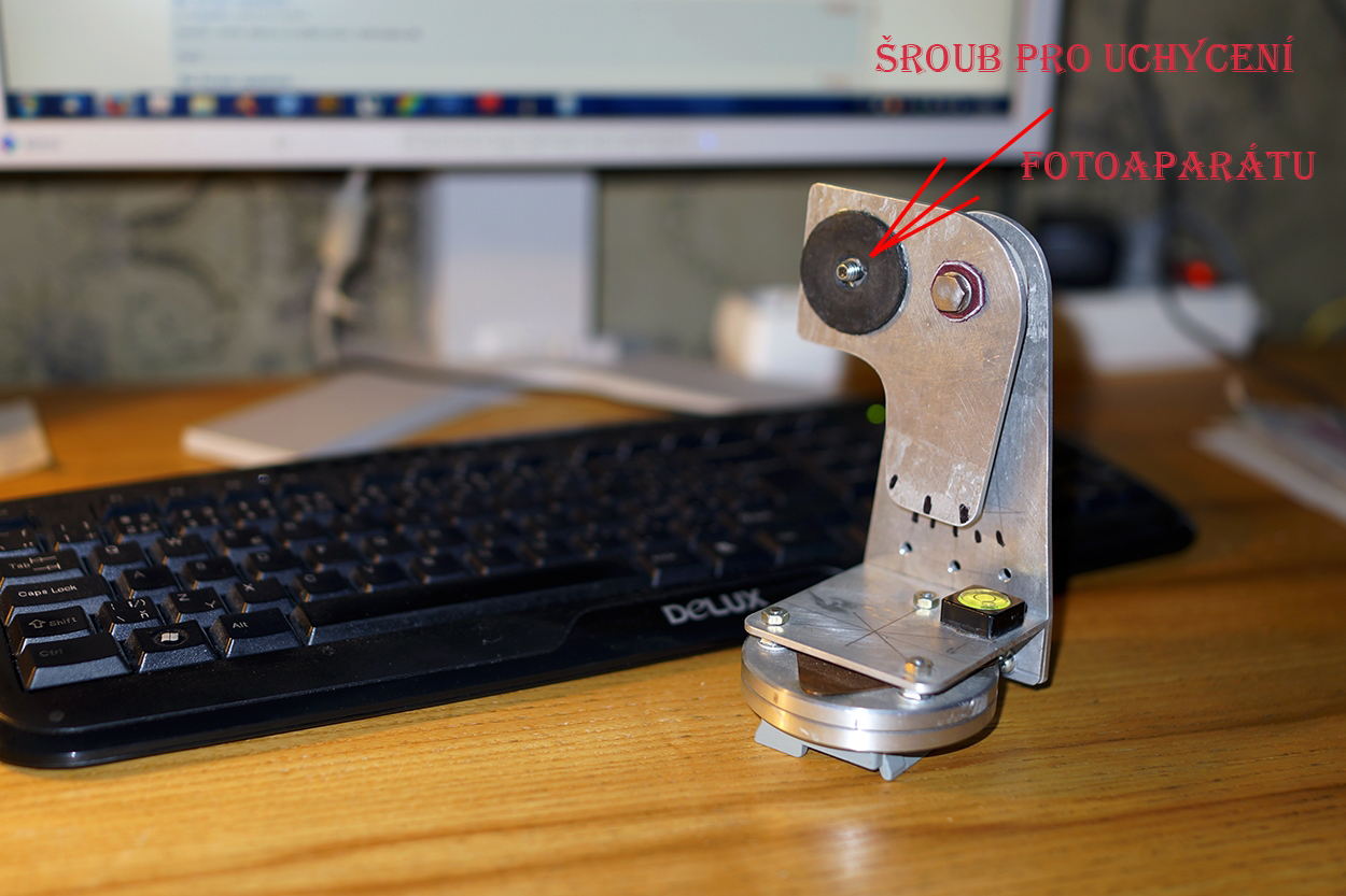

Petr M píše:To je jen castecne dobre vyrobeno, chyba je a to velka .....
Zdravim,
Petr
Nojo Petře, i když to dělám nerad, musím uznat, že máš pravdu! :D
Uveřejnil jsem ještě starou fotografii, kde nodální bod nebyl řešen. Na poslední přiložené fotce je to správně.
V tomto příspěvku : Příspěvek od josef38 » 14 kvě 2014 07:01 , mám tento držák i s foťákem, kde je to také už správně.
Za tuto chybu se omlouvám a děkuji za upozornění.
Tuto fotku jsem vyrobil teď narychlo, jen pro ilustraci, abych napravil chybu. Mějte se! J.
Ještě doplním, že tento přípravek je jen pro použití fotoaparátu GF1 + objektiv SUMMILUX 50 mm. Pro jiné použití bych musel jednu součástku předělat, nebo jí udělat ineverzální. Zatím ale nemám potřebu, protože tato sestava se mně v současnosti nejvíce osvědčila a nehodlám používat jinou!
