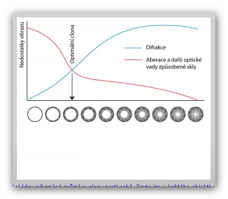

Podívej clona se udává vzhledem k objektivu a ne k rozměru snímače . Clonové číslo se vypočítá F= f/D a otvor clony v mm se vypočítá D = f/D , to se ale vztahuje k objektivu zaostřeného na nekonečno , Pří zaostřování na malé vzdálenosti a nebo na makro se skutečná hodnota clony mění . Difrakce je jev který postihuje každý objektiv. ale záleží na konstrukci objektivu a umístění clony . jinak je dobrá na toto téma diskuze na netu : http://forum.grafika.cz/read.php?51,287 ... 07,quote=1 "
staženo z netu
Difrakce graf.png (71.01 KiB) Zobrazeno 16160 krát
