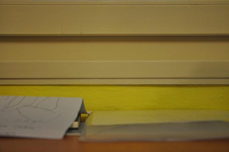

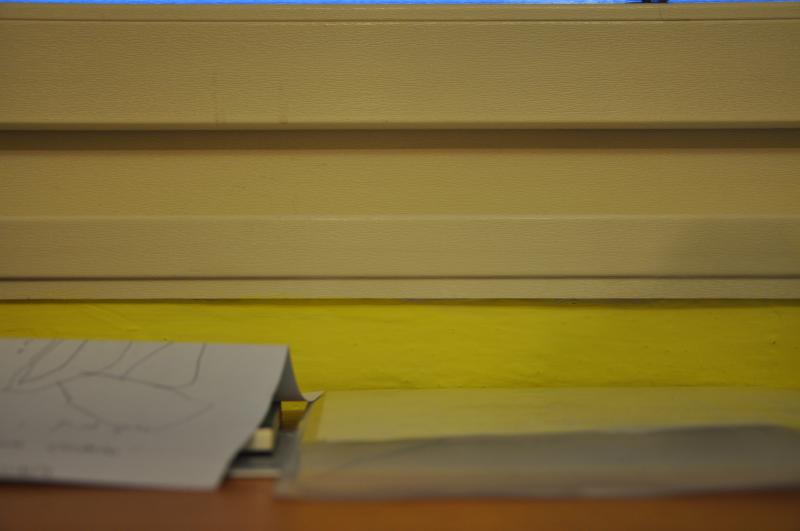

Mám takový problém s D90 a nevím, jestli je to problém s nastavením nebo technikou.
Jde o to, že když fotím např tři snímky za sebou se samospouští, tak ten první má jiný záběr, než zbylé dva, které jsou stejné, resp. jen ten první je vždy jiný, posunutý nahoru.
Díky za každý nápad,
Martin

Máš vypnutou stabilizaci?

Ne. Když to zkusím s vypnutou stabilizací, tak to vypadá, že je to stejné. To je normální chování? Díky.

Fotíš to tak že zmáškneš spoušť ručně, nebo dálkově odpalovaná spoušť? Ručně to můžeš rozechvět. Případně pokud nemáš dost stabilní stativ to může udělat i zrcátko, zkus nastavit předsklopení a pak udělat sérii, pokud to tedy děláš dálkovou spouští.

Ne, mám to na stole(stativu) a dám samospoušť...takže třesení rukou je vyloučené..

Stabilizace po sejmutí prstu ze spouště pár vteřin ještě funguje a potom se vypne. V hledáčku to vypadá jako když se pohne obraz dolů. Pokud máš nastavené krátké zpoždění je možné, že první snímek je focený se zapnutou stabilizací a pak se deaktivuje a další již exponuje bez stabilizace. Pomoci by mělo delší zpožděni 10s, nebo vypnout stabilizaci. Pokud to tím není, tak to je asi tím, že stůl opravdu není stativ a rezonance od zrcátka nejsou úplně zanedbatelné.

Mám stejný problém i na stativu.
Nastavil jsem i odloženou expozici, nebo jak se to přesně jmenuje, a pořád stejný problém...
Můžete schválně někdo prosím vyzkoušet, jestli máte podobný problém?

Vyzkoušel jsem to s D90 položenou na stole a je to bez problému. Zkoušel jsi jiný objektiv?

Nemám jiný objektiv s VR... Zkoušel jsem i napsat do servisu a řekli mi ať to přinesu na kontrolu - trošku je komplikace, že nejsem z Prahy :)

Stabilizace objektivu funguje po čas, co je namáčknutá spoušť. Jakmile spoušť pustíš, tak se zhruba po 3s zpoždění vypne. Takže pokud dáš foťák na stativ a nastavíš samospoušť na 10s, tak se stabilizace sama deaktivuje během odpočtu. Pokud někdo fotí ze stativu přímým stiskem (bez samospouště), tak je potřeba ji vypnout aby nebyla v činnosti během expozice.

jeste mne napada jestli neni rozbita zaverka, ze nez se poprve pohne a prejede tak to trva dele nez rozbehane napodruhe. :?

Obecně na stativu by stabilizace měla být vypnutá, protože
1) nemá žádný přínost, naopak spíš pixelovou ostrost mírně zhorší
2) viz. zmíněný problém
Není žádný důvod, proč by na stativu měla být stabilizace zapnutá.
